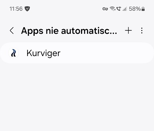

Das Problem mit dem Energiesparmodus kann aber auch vom Smartphone stammen.
Schau mal bei Deinem S21 unter "Einstellungen - Akku" nach, ob dort "Energiesparen" aktiviert ist. Weiterhin auf der gleichen Seite unter "Grenzen der Hintergrundnutzung" prüfen, ob eine der relevanten Apps evt. im "Standby bzw. tiefen Standby" ist. Ich habe bei mir dazu die entsprechenden Apps in "Apps nie automatisch in Standby" hinterlegt.

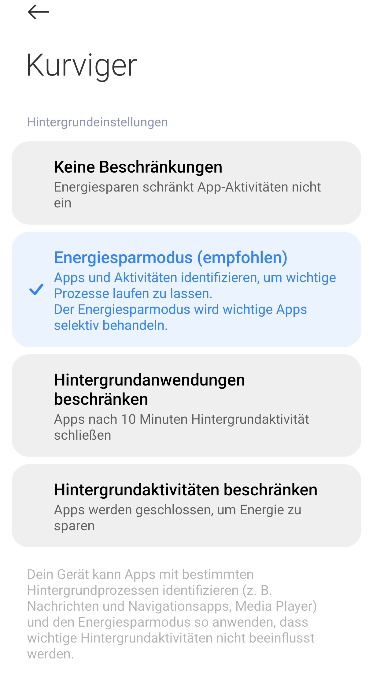

Ist für die App Kurviger in den Einstellungen des Handys der Energiesparmodus ausgeschaltet ?

Wenn die verschiedentlich genannten einfachen Einstellungsfehler nicht die Ursache sein sollten, so würde ich das Handy einmal neu Starten, die Kurviger App deinstallieren und wieder aufspielen und alle genannten Einstellungen überprüfen.

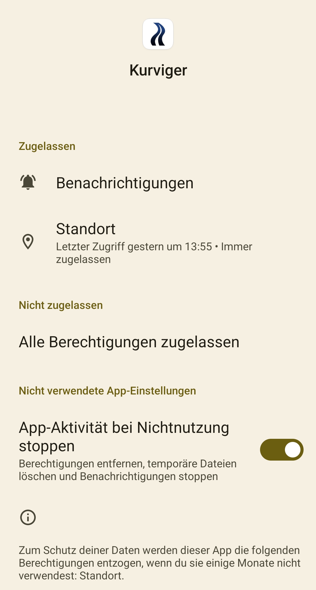

So sehen die Einstellungen bei mir aus, alles auf "Default" seit der Installation
Einzig zur Verweindung über Android Auto ist zu berücksichtigen, das Kurviger auch im Hintergrund auf den Standort zugreifen darf. Das hatte ich ursprünglich auf "Nur bei Verwendung".
