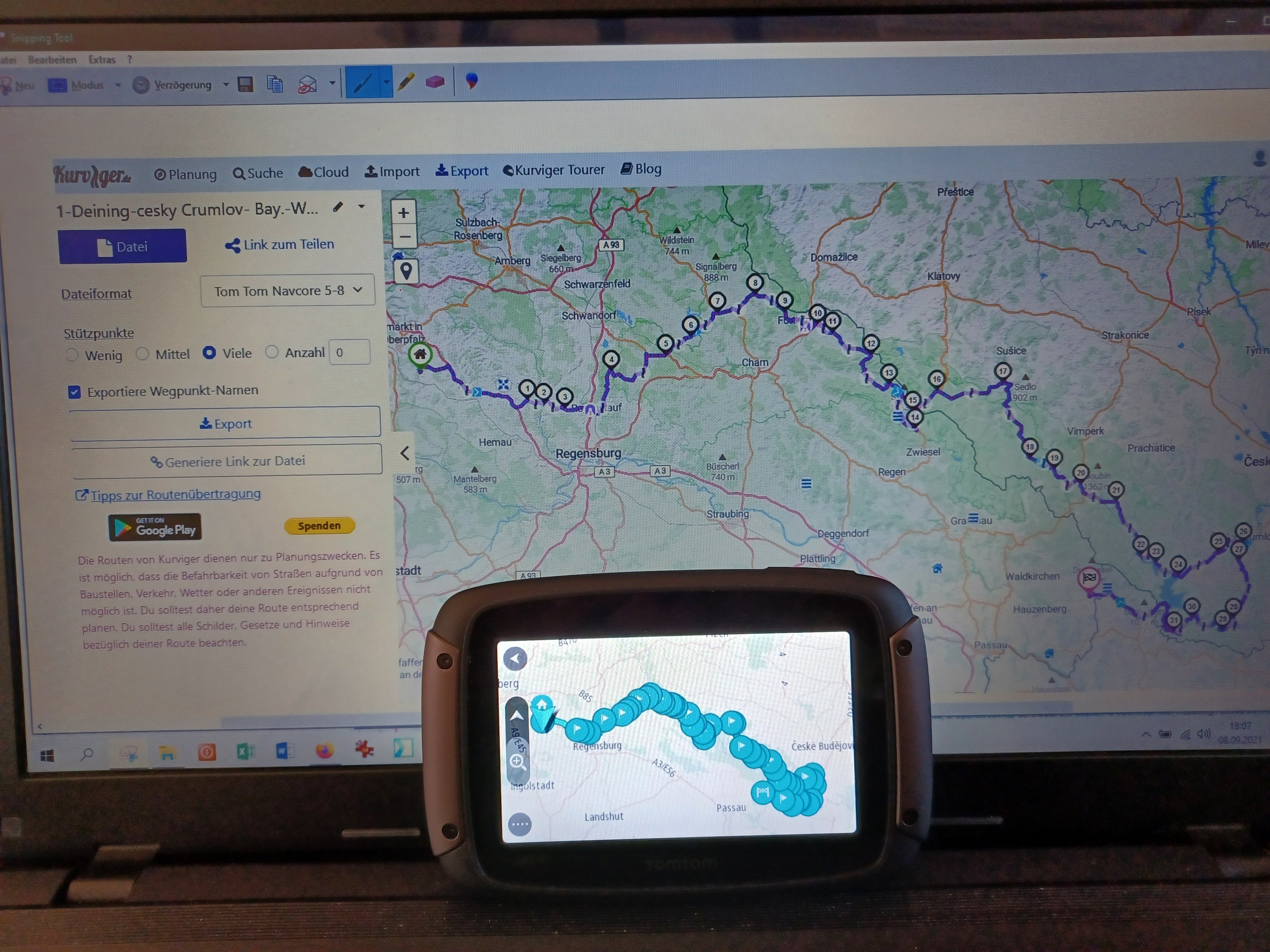

Servus miteinander,
erstmal nochmal vielen Dank an alle, die mir hier geholfen haben!
Das Tomtom 550 macht anscheinend keinen Unterschied zwischen Shaping points und Zwischenzielen, welche aus Kurviger.de importiert werden.
Habe nun zwei gleiche Touren mit gut 400 Km und 33 Zwischenzielen geplant und als Tom Tom Navcore 5-8 exportiert.
Tom Tom Navcore 9.5 konnte am Navi nicht gelesen werden...
Eine mit Shaping points und eine mit Zwischenzielen.
Beide werden auf dem Navi gleich mit Zwischenstops angezeigt, optisch sehe ich keinen Unterschied, Routendauer und Km sind identisch!
Am Wochenende folgt ein erster Test!
Ich hoffe es funzt.....,
alles ganz schön kompliziert, mein alter Rider war ohne Pc einfacher zu bedienen,
aber früher war eh alles besser... ;-)

Hi Schwede,
ich hab mir mal Deine fotografierte Route oben angesehn. Nicht auf einer tatsächlichen, nur auf Deiner gezeigten Karte.
Wenn ich mich nicht täusche, gäbe es für einen Großteil Deiner Waypoints garkeine alternative Straße.
Zum Beispiel in Deinen Abschnitten zw. WP 8 und 14 oder von 19 bis 26
Ich würde in diesen alternativlosen Abschnitten einfach viiiel weniger WPs setzen.
Wenn´s bspw. über einen Paß gehen soll und nicht außenrum, dann reicht i.d.R. der WP auf der Paßhöhe. Es gibt bei den wenigsten mehr als eine Auf- und Abfahrtsrampe. Falls doch, z.B. die 3 Generationen am Gotthard, dann setz halt einen einzigen WP auf die Tremola, wenn Du diese befahren willst.
Meiner Meinung nach ist ein moderner Navi nicht nur ein elektron. Roadbook, das einfach die Waypoints von Kreuzung zu Kreuzung weiterscrollt.
So verhält sich der TT aber, wenn Du mit .gpx routest. Wehe, ein WP liegt auf einer aktuell nicht zugänglichen Straße!
Ohne Ortskenntnis oder ohne Kartenübersicht kriegst Du Wutanfälle!
Per .itn und "Vertrauen" in den TT kommst Du immer ans Ziel. Und zudem meist auf einer sehr interessanten Route, abhängig von Deinen vorab eingestellten Optionen.
Grüße vom elfer-schwob

Ganz genau so sehe ich das auch. Meine Routen sind ausschließlich in .itn

Servus Mnafred und elfer-schwob ,
ihr habt recht, das war eine meiner srsten geplanten Routen, mitlerweile bin ich viel sparsamer mit den Zwischenpunkten!
itn.-Datei sehe ich als Pflicht an beim TomTom.
