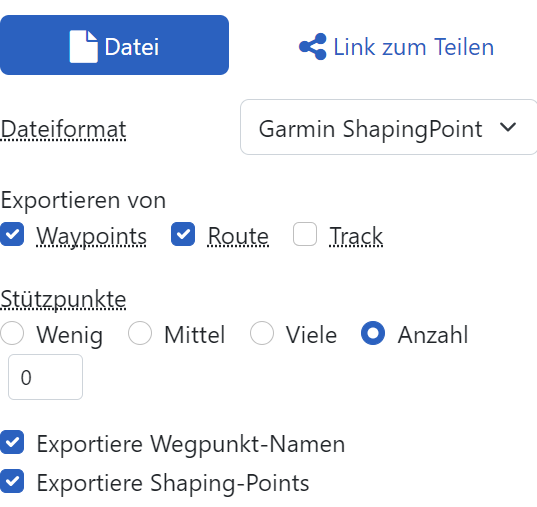

Hallo Michael,
ja gibt es:
Bei Kurviger heißen diese Punkte "Shaping-Point" (schwarzer Rand).
Wichtig: Wenn Du die Route in Kurviger exportierst, muss Du als Format "Garmin ShapingPoint" verwenden.

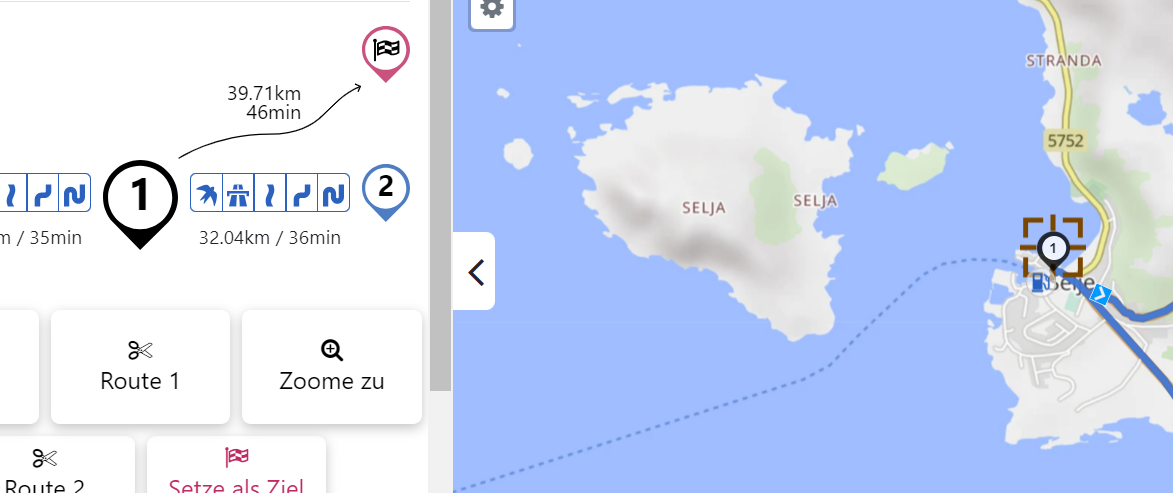

Einen bereits geplanten Punkt kannst Du jederzeit umwandeln. Wegpunkt - ShapingPoint
Bei diesem Beispiel klicke einfach in der linken Spalte aif die 1 im Kreis, so wechselst Du zw. Wegpunkt u. ShapingPoint.

Ich Danke Euch beiden für die Hilfe.
Werde ich heute gleich auf der Hausrunde testen
Michael

Beim Planen der Route in Kurviger einfach den Start- und den Zielpunkt eingeben. Dann mit der rechten Maustaste dahin klicken, wo ein neuer Punkt sitzen soll. Im Auswahlmenü "Shaping-Point" eintragen.
