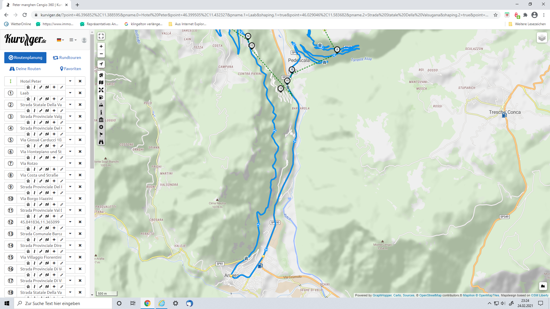

kann mir jemand helfen?
es geht darum . dass kurviger eine strecke nicht fahren will obwohl z. B. connected und Garmin das machen.
Ist der shaping point 12 auf dem Bild.
Im Anhang die komplette route.

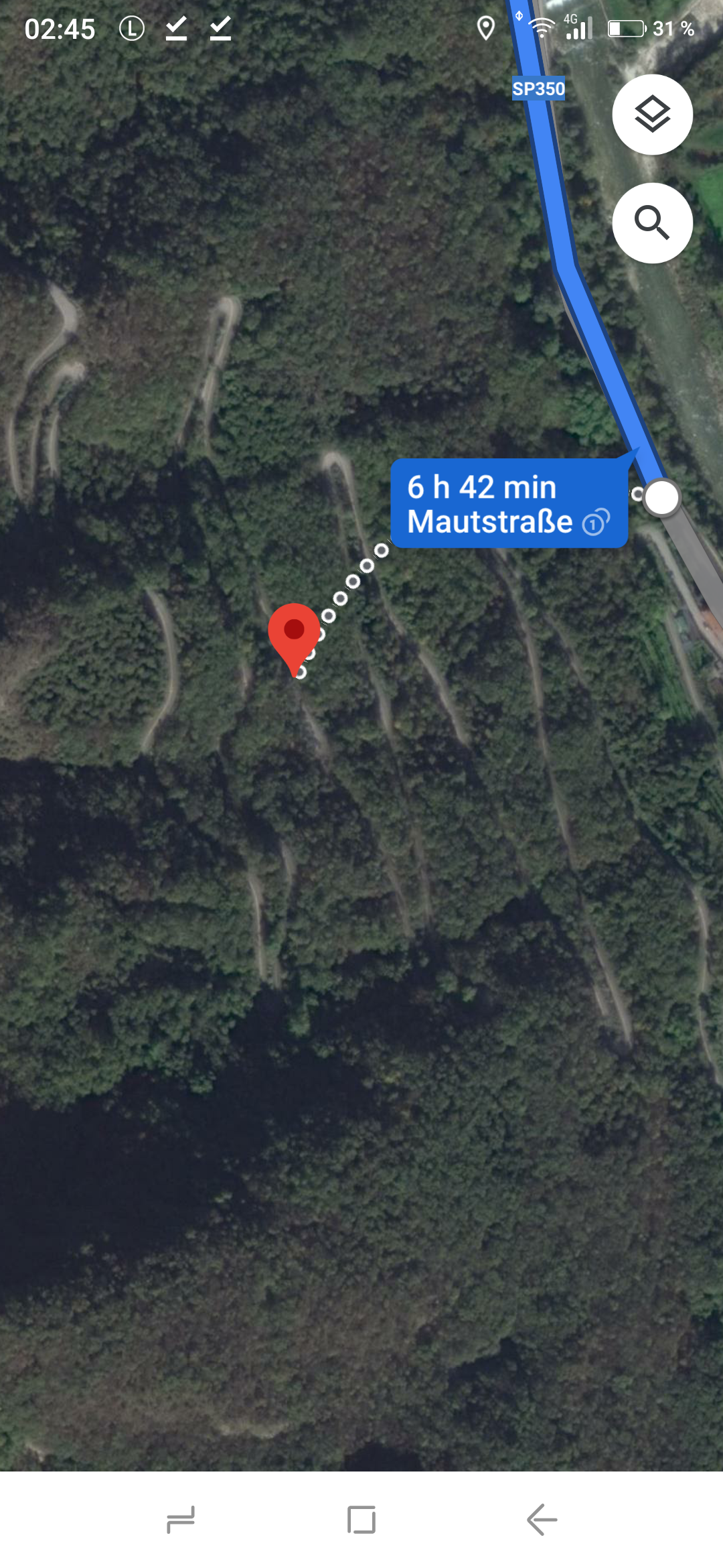

Kurviger nimmt die Straße bei mir auch par tout nicht.
BaseCamp nimmt sie mit zwei Shapingpoints.
In Google Maps ist sie in der Satellitenansicht schwach zu erkennen, eine Straße gibt es lt. Maps aber nicht.
In Google Street View sieht man die Anschlussstelle unten sehr gut. Die Straße sieht gut befahrbar aus (zumindest soweit man sie sieht). Noch in Sichtweite kommt ein Schild "20" und "Verbot für LKW". Die Anschlussstelle oben ist mit einem Sperrschild versehen. Man kann es in Street View nicht lesen aber vermutlich steht da drunter "eccetto residenti".
Also: die Straße ist für den Durchgangsverkehr gesperrt. Deshalb wird sie Kurviger wohl verweigern.
