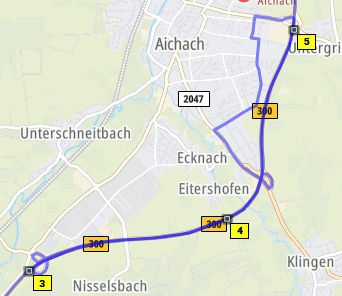

Hier ein extremes Beispiel mit Kurviger, 3WP, geplant und mittels GPXshaping auf 10WP, alle 3km erweitert.
Würde auf meinem Rider so aussehen.
Von ursprünglichen 24km geht es nun hoch auf 37km.
Etliche WP´s liegen in OSM auf der Tomtom-Gegenfahrbahn
Also etliche male Umkehren.
4 +5 liegen auf der Gegenfahrbahn

Kurviger, bei Nennung des Namens scheint bei einigen Schnappatmung einzusetzen.
Daher weise ich ausdrücklich darauf hin:
Die oben zu sehende Irrleitung hat weder was mit Kurviger noch mit GPXshaping zu tun.
Dieses Fehlrouting liegt ausschließlich in den OSM-Karten begründet.
OSM weist diese 3spurigen Abschnitte immer als 2spurig aus.

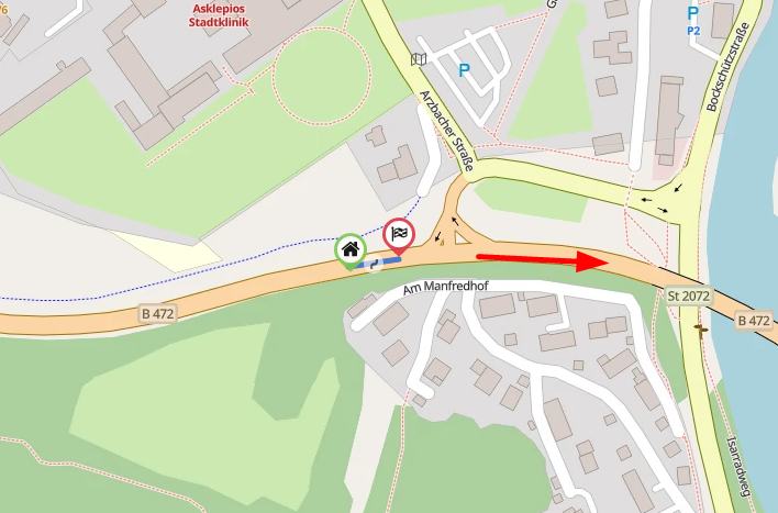

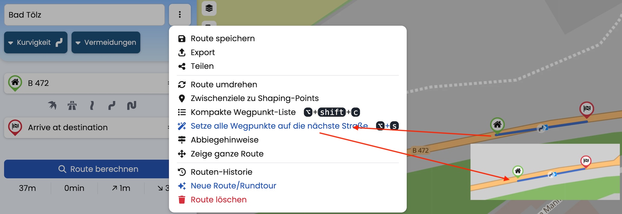

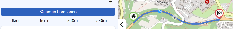

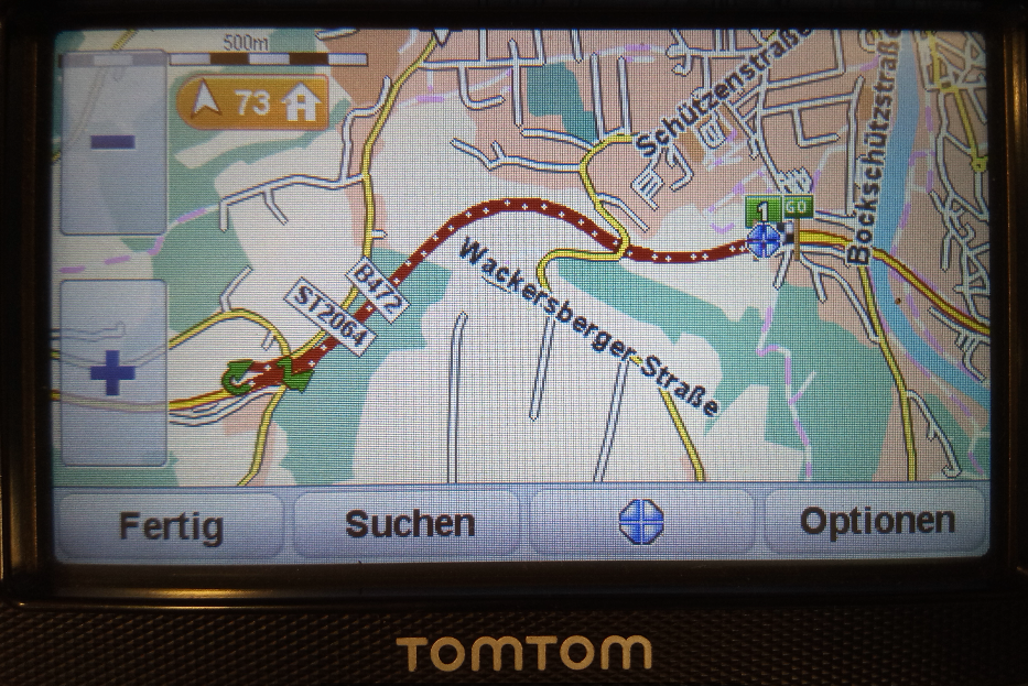

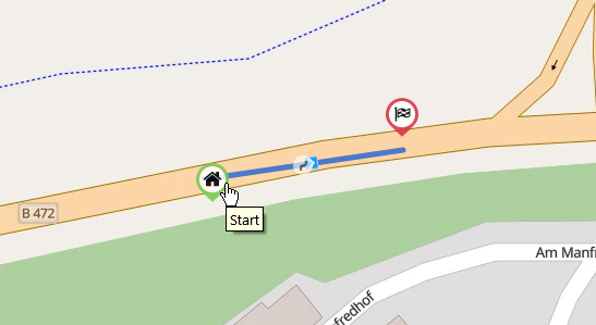

Da dachte ich für mich, vielleicht mach ich ja Fehler.... also mach mal eine sehr kleine Route zum Verstehen. Vielleicht sind das ja doch zwei getrennte Fahrbahnen
Start & Ziel absichtlich in Fahrtrichtung neben der Fahrbahn gesetzt
Sieht dann im Detail mit Kurviger in Bad Tölz so aus:
In Erwartung dass es nach rechts über die Isar geht und wieder zurück

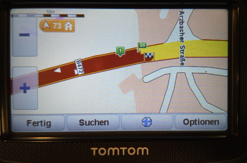

Als ich mir das Ergebnis auf meinem Tomtom Rider angesehen habe
da bin dann doch fast vom Stuhl gefallen :fallvomstuhl: :ohnmacht:
Einer der WP muß ja nun auf der Gegenfahrbahn liegen.
GPX & ITN anbei
OSM kennt dieses 3spur Thema bereits seit langem.

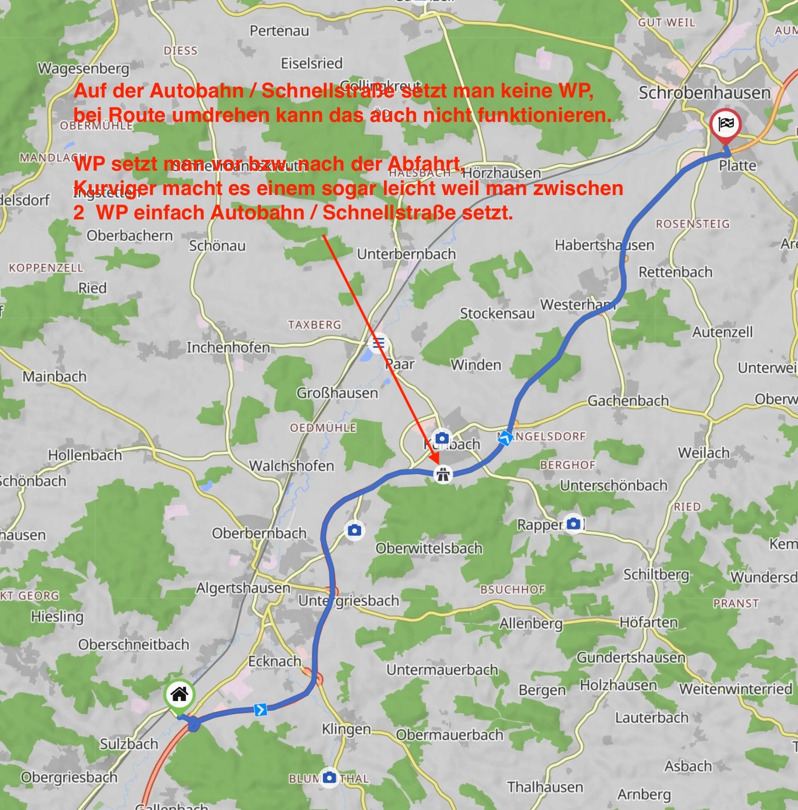

Gast 53638
Vermutlich weil der WP Ziel neben der Fahrbahn ist.

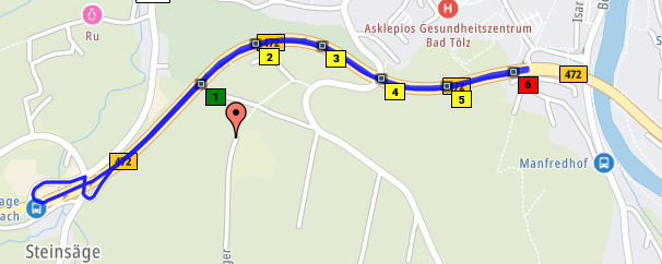

Vielleicht ist das nun verständlicher?
Kurviger, 2 WP, Abstand 1km
Wegen meiner Faulheit und meinem Wissen, dass mir GPXshaping zuverlässig nun alle 200m WP´s einfügt.
4 graue WP´s von GPXshaping eingefügt.
Basierend auf dem Track von Kurviger.
Diese 4 WP habe ich weder verändert noch manipuliert!
Ergibt nun mit dem ITN-Converter, mit Tomtom-Maps und Tomtom als Anfahrtsdienstleiter/Motorrad, eine Route von 9,3km
GPXshaping-Route + GPXshaping-ITN-Route anbei

Aber du hast die Ursache doch selbst schon genannt.
Punkte liegen auf der Gegenfahrbahn.
Anscheinend verwendet, nach deinen Angaben, TomTom auch OSM als Karte.
Somit zwei Möglichkeiten.
Die Karte ist verschoben. Sprich der Nullpunkt ist nicht exakt identisch.
Oder
Kurviger setzt die Punkte nicht auf die Seite der Fahrtrichtung.
