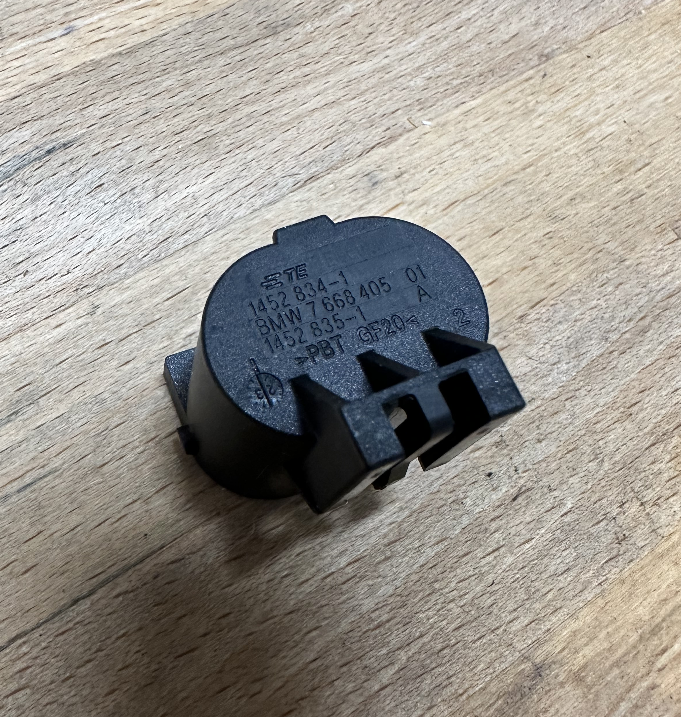

so, hier mal zwei Bilder von dem Kabel was im Heckausleger liegt mit dem entsprechenden Blindstecker. Kabel liegt wohl dort für das Radar, was bei mir aber nicht verbaut ist und kommt dort in den entsprechenden Blindstecker mit dem Widerstand. Die Nummer auf dem Blindstecker scheint ist aber nicht die normal übliche 11stellige BMW Teilenummer zu sei. Weiß also nicht ob das hilft.

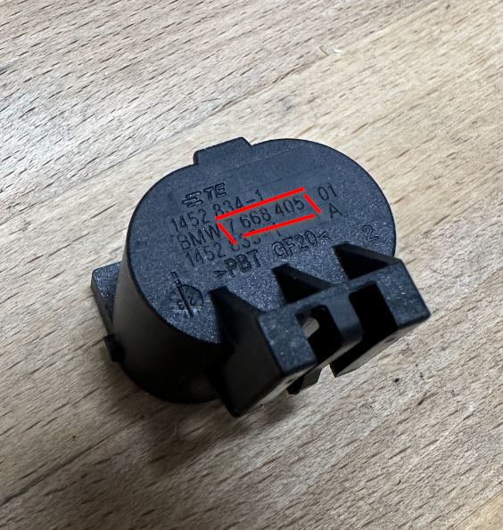

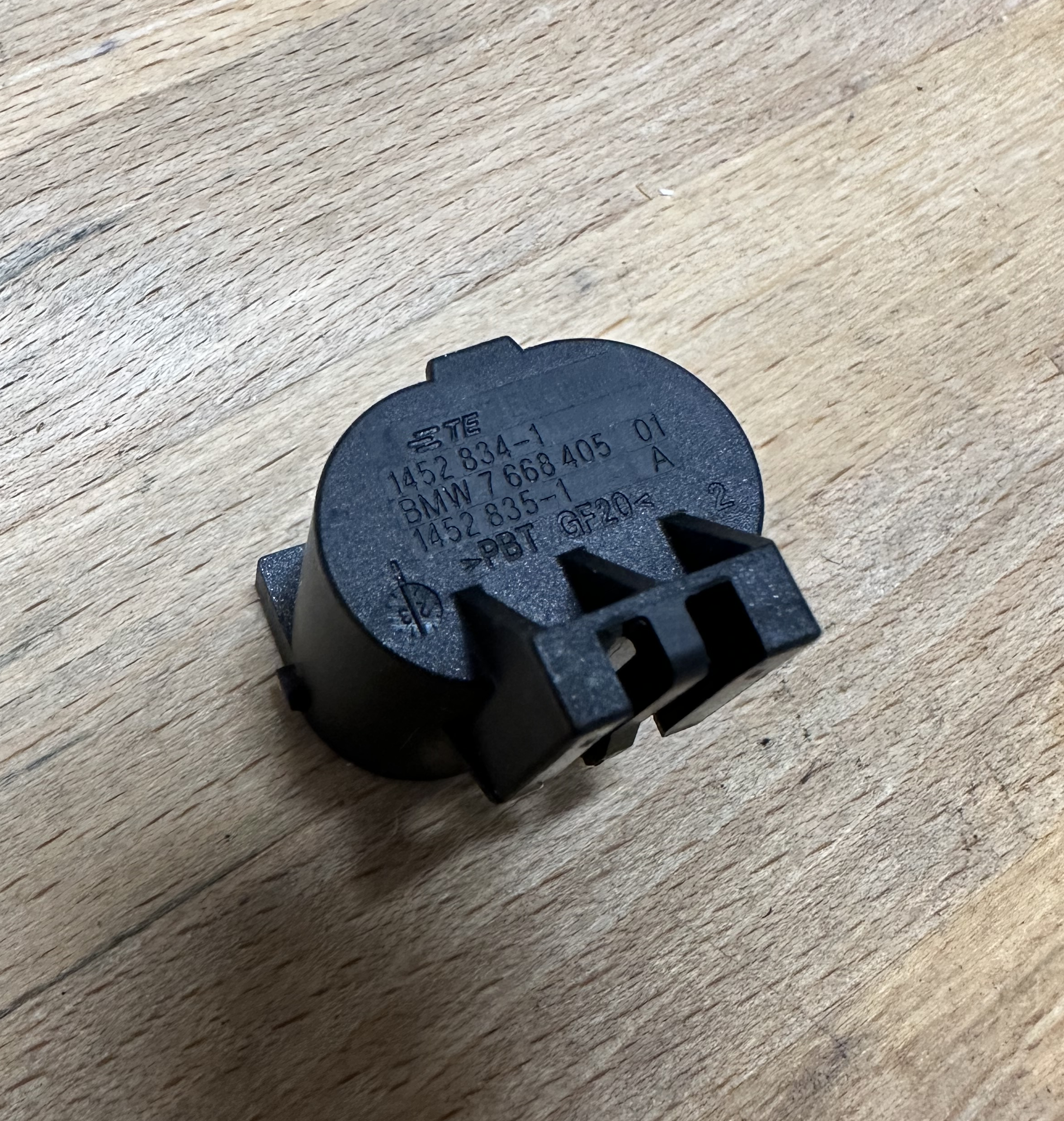

Kurze Info;
Die 7 Nummern reichen als Teilenummer, damit findet man es auch beim BMW

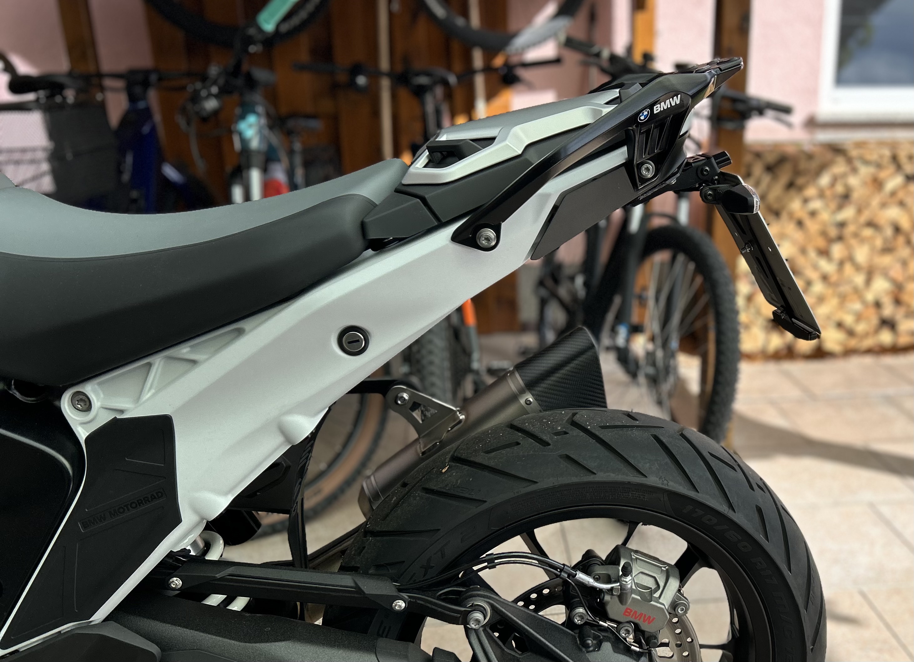

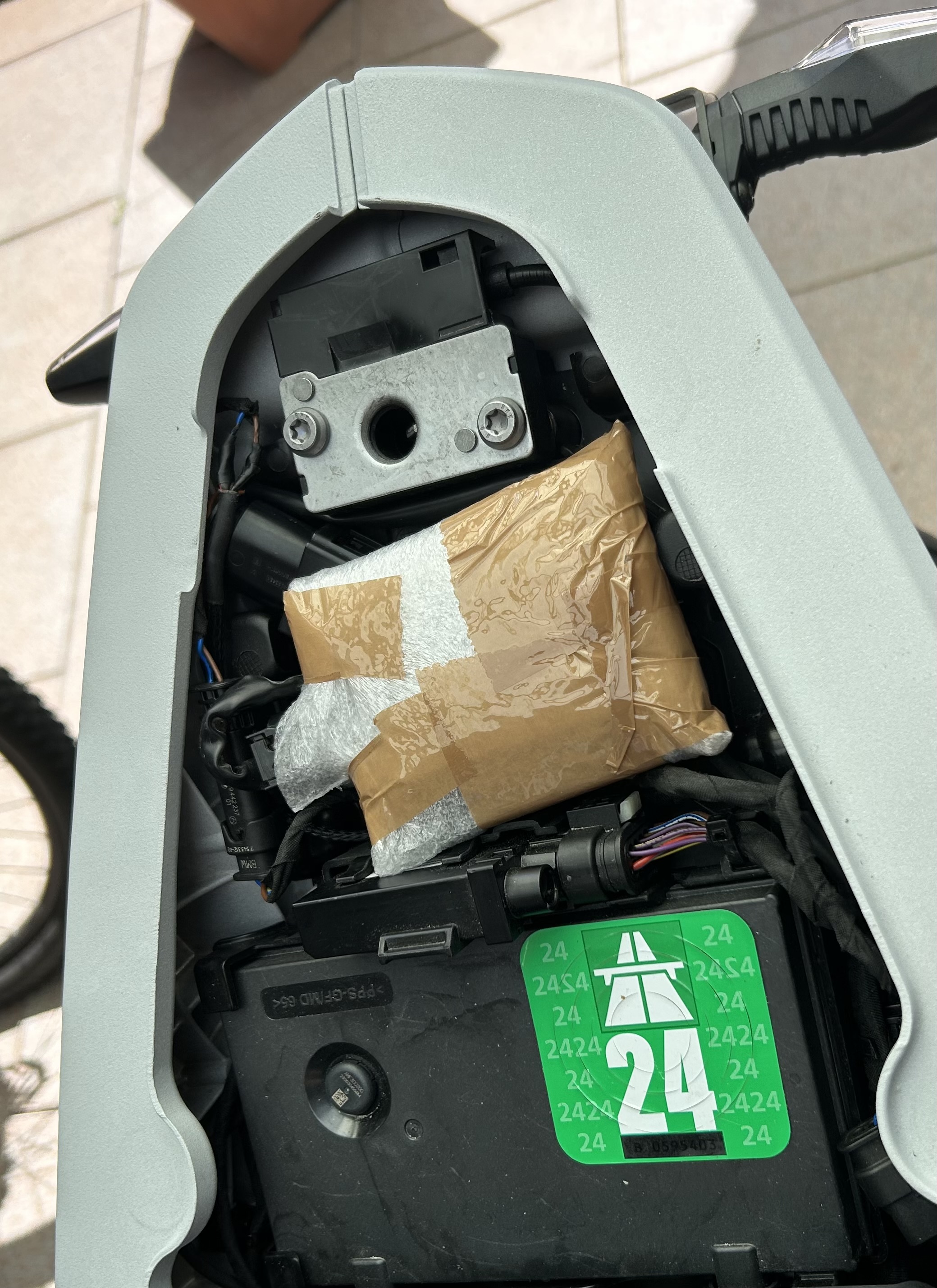

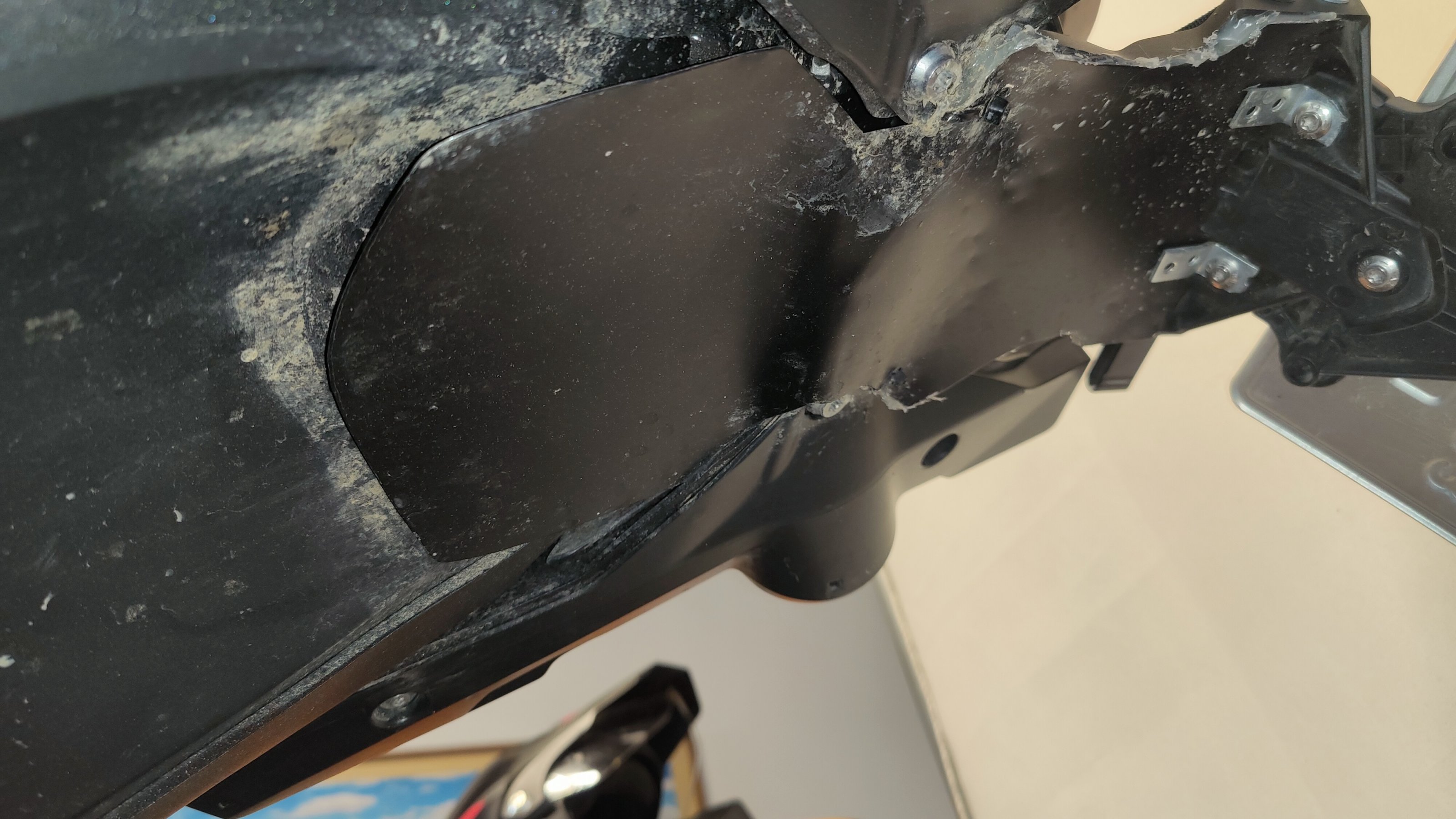

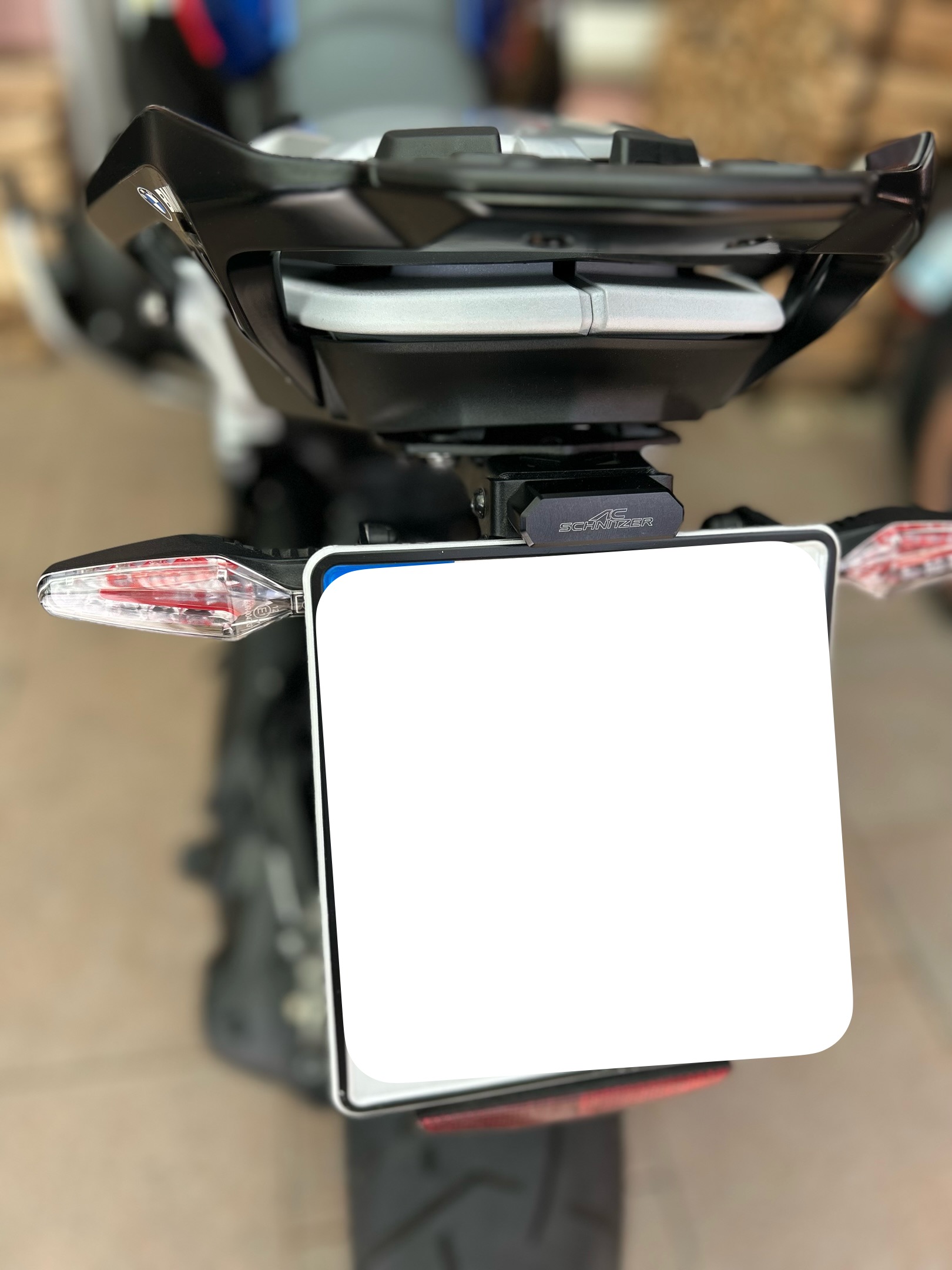

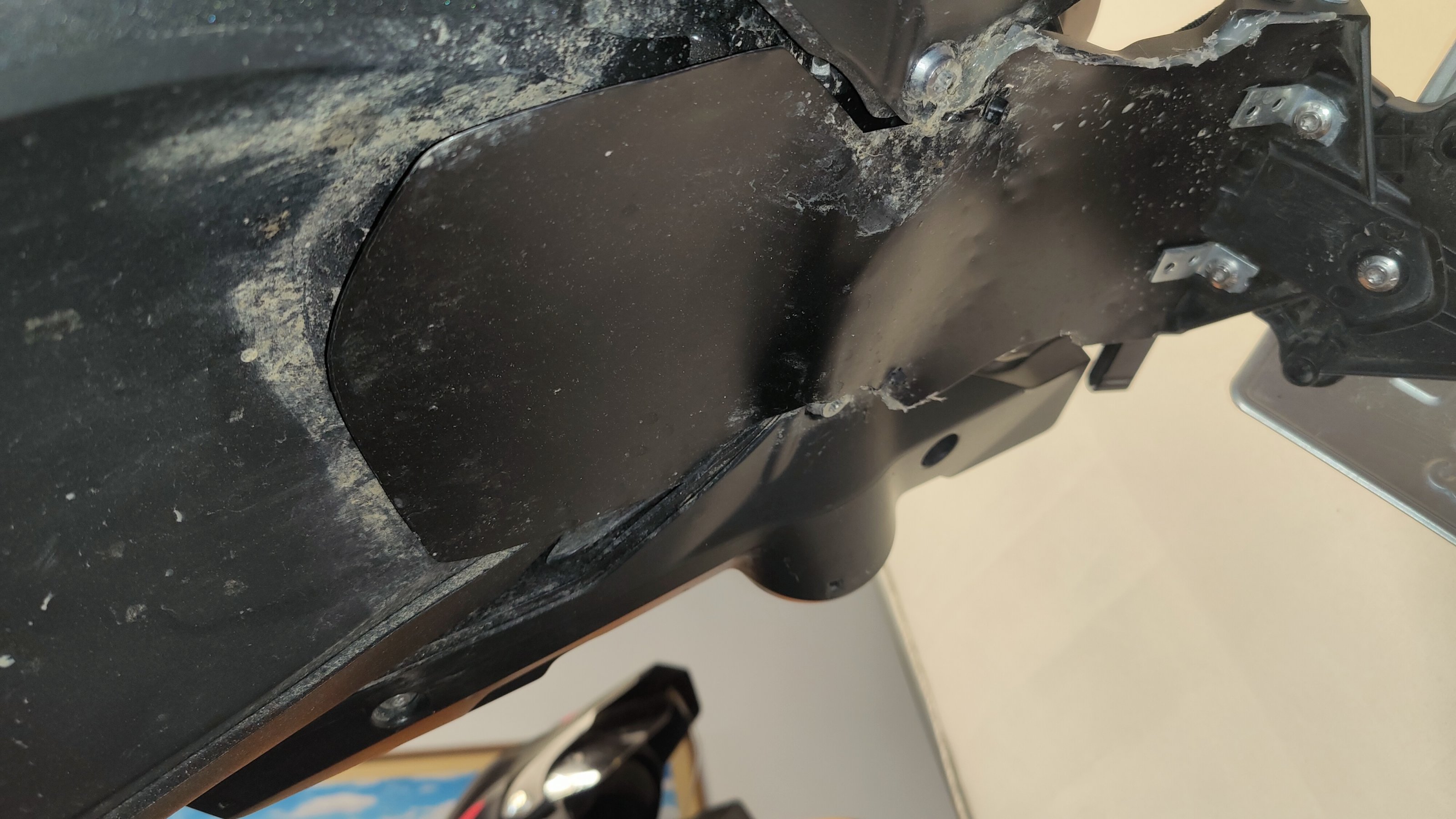

Ich hab mich jetzt mal am Wochenende dran gesetzt und ein kurzes Heck montiert… Trotzdem SWW ist das möglich...
Dazu hab ich das SWW im Menü deaktiviert und den Radarkasten schön eingepackt unter der Sitzbank verstaut… Sieht jetzt irgendwie aus wie ein halbes Kilo Kokain 😂😂 Funktioniert aber einwandfrei und es gibt keinerlei Störmeldungen.
Ich hab mich für den Kennzeichenträger von AC Schnitzer entschieden und finde er passt recht gut zur GS….
Um das Loch unter dem Heckrahmen zu schließen, hab ich mir ein Aluminiumblech zurecht geschnitten und der Spraydose schwarz lackiert…
Update: Die Plastikkappen (auf den Schrauben) unter dem Heck habe ich mittlerweile entfernt und sämtliche Schrauben mit einem schwarzen Lackstift geschwärzt..

sauber 👍 nur noch ein kleiner Hinweis falls das jemand auch so machen möchte. hier scheint der Platz für das ACC / Radar vorhanden zu sein da keine Alarmanlage verbaut ist, sonst wird es wohl eng.
und noch eine kurze Frage ;) was ist das für ein Stecker / Elektroeinheit über der Vignette? Auch noch vom ACC/Radar? Bei mir ist da nichts. :5moped:

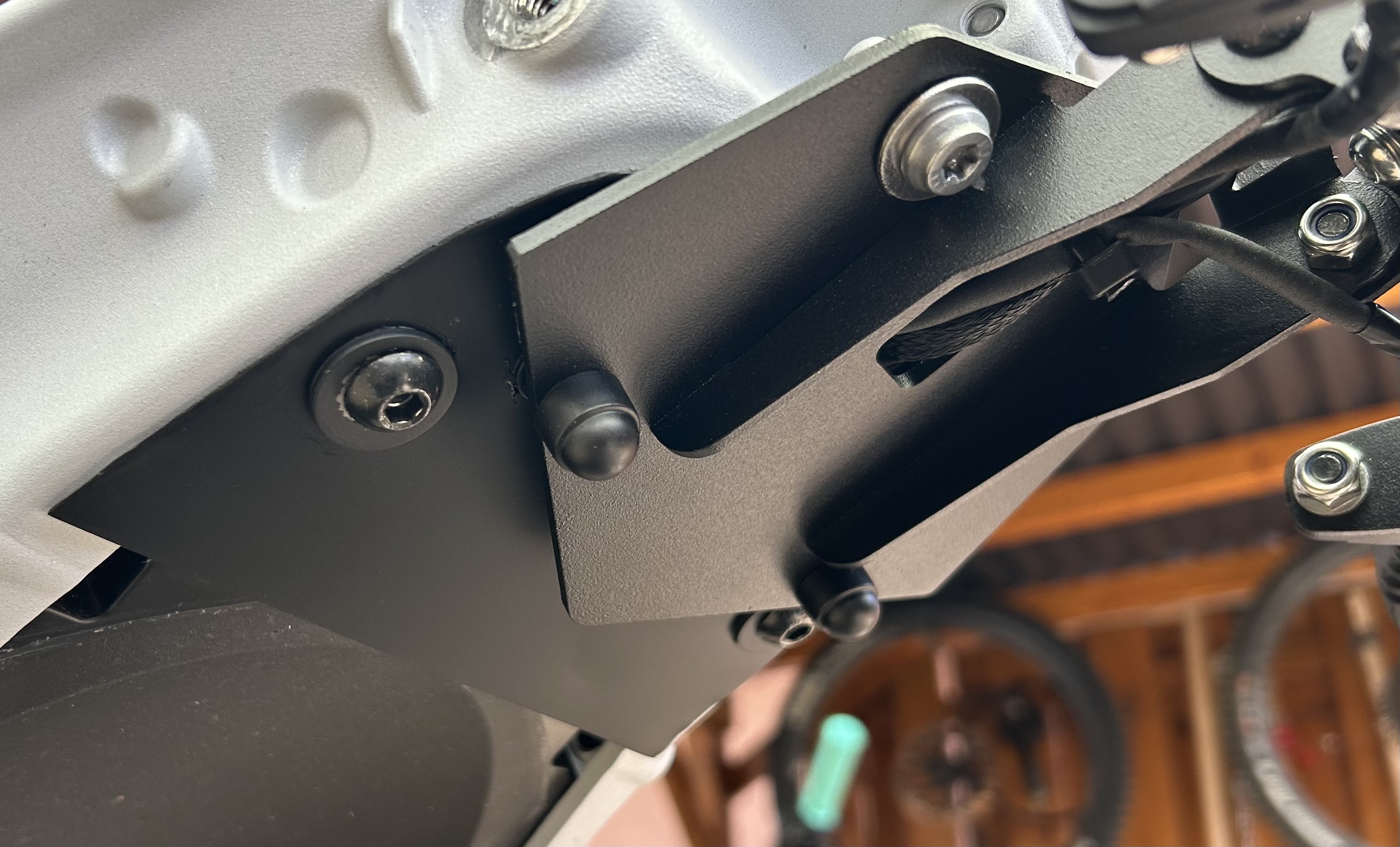

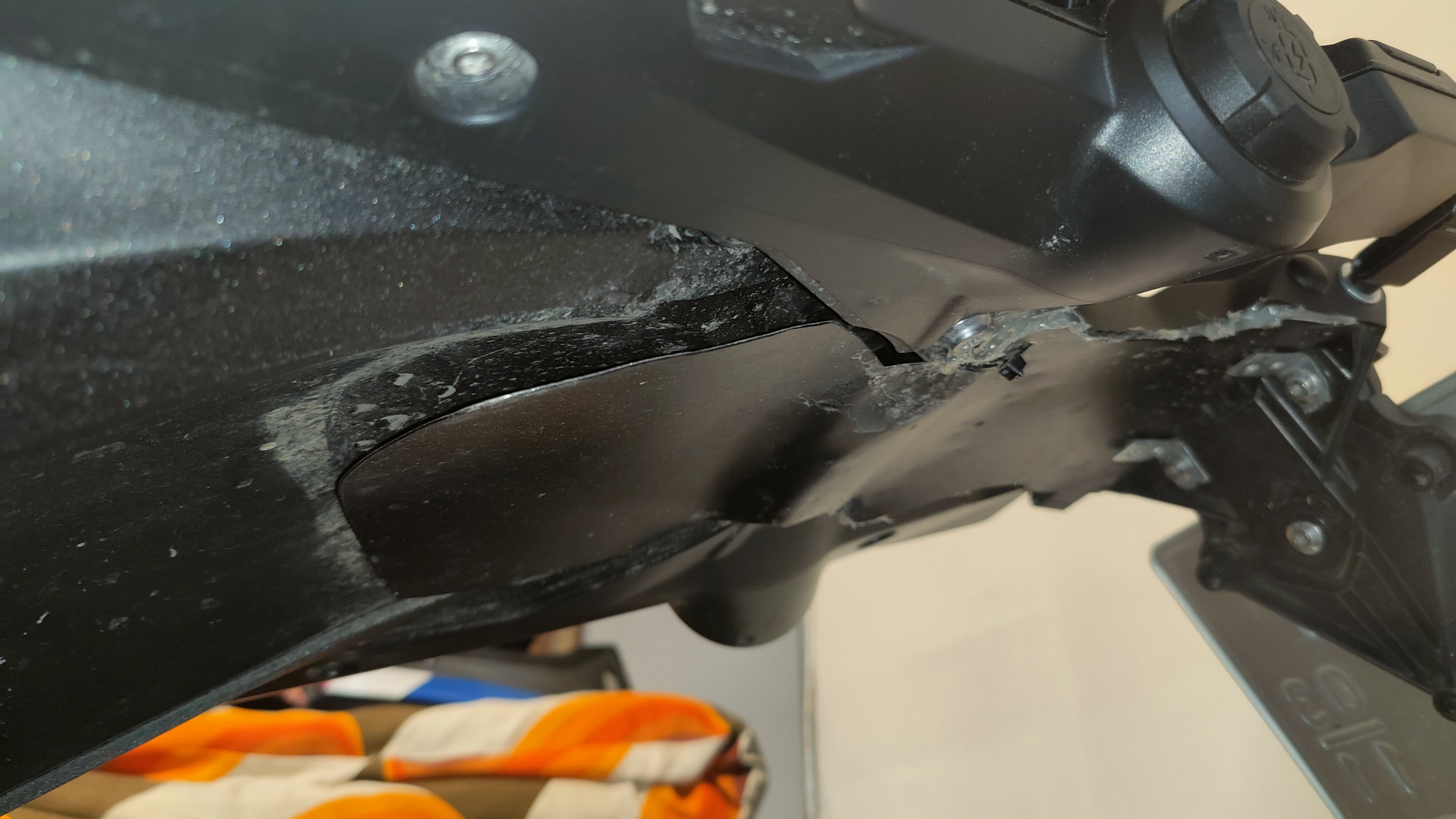

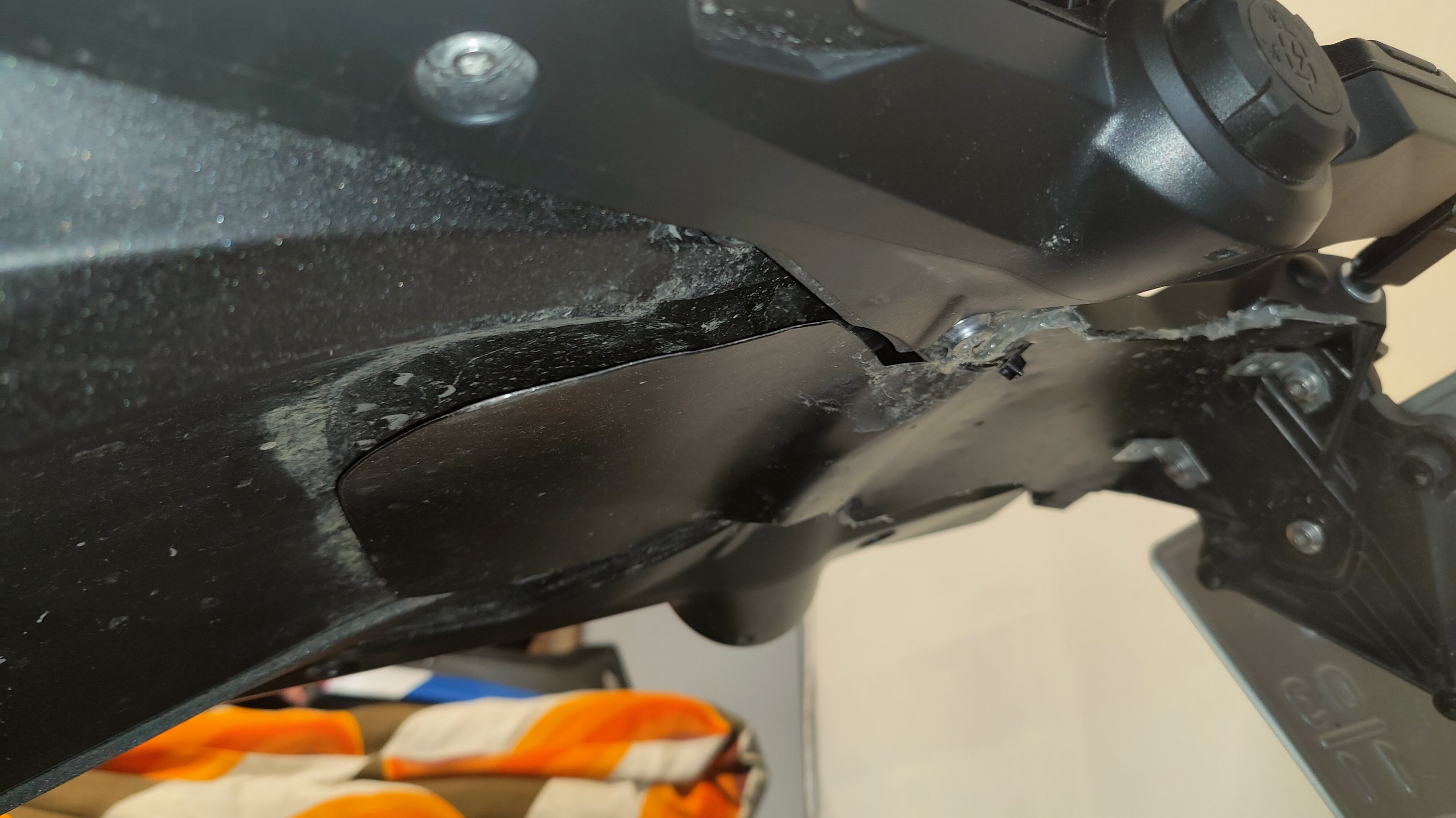

Hallo, ich hätte mal eine Frage. Habe mir auch ein KZH von einer 2024 / 1000rr besorgt. Hast Du ein Foto von unten. Wie hast Du den unteren Teil wieder einigermaßen Dicht bekommen ( Übergang Kotflügel -> Halter )
Danke im voraus :zwinkern:
VG. aus Berlin
So hier die Bilder.
Ist zwar nicht professionell aber funktionell, sodass kein Dreck beim Offroadfahren darunter gerät.

Super….. :daumen-hoch: danke für die Bildchen.
Kann ich dir leider nicht sagen. 🤷‍♂️
Vielleicht hängt das mit dem adaptiven Fahrwerk zusammen oder es ist ein weiterer Baustein des SWW…

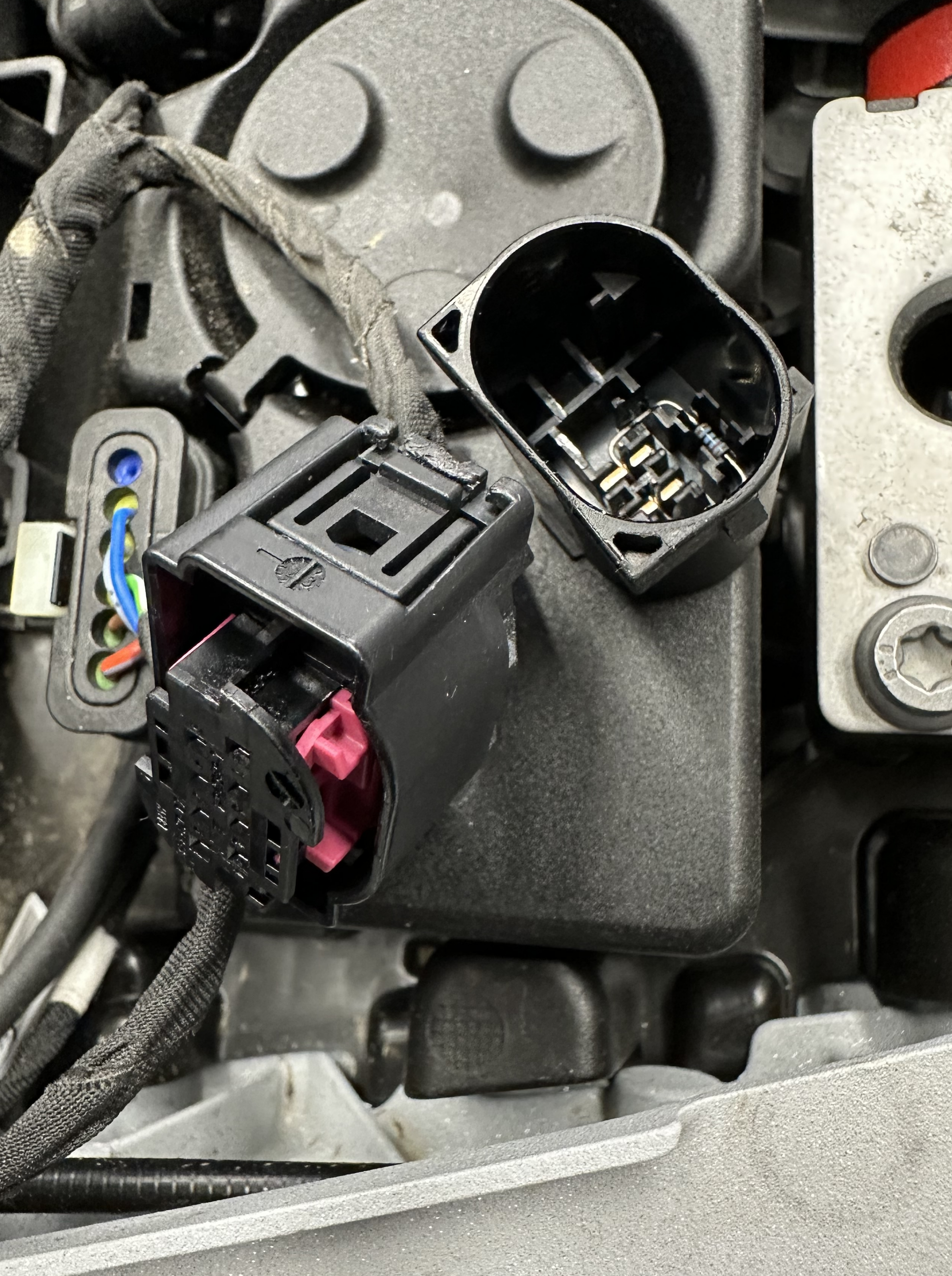

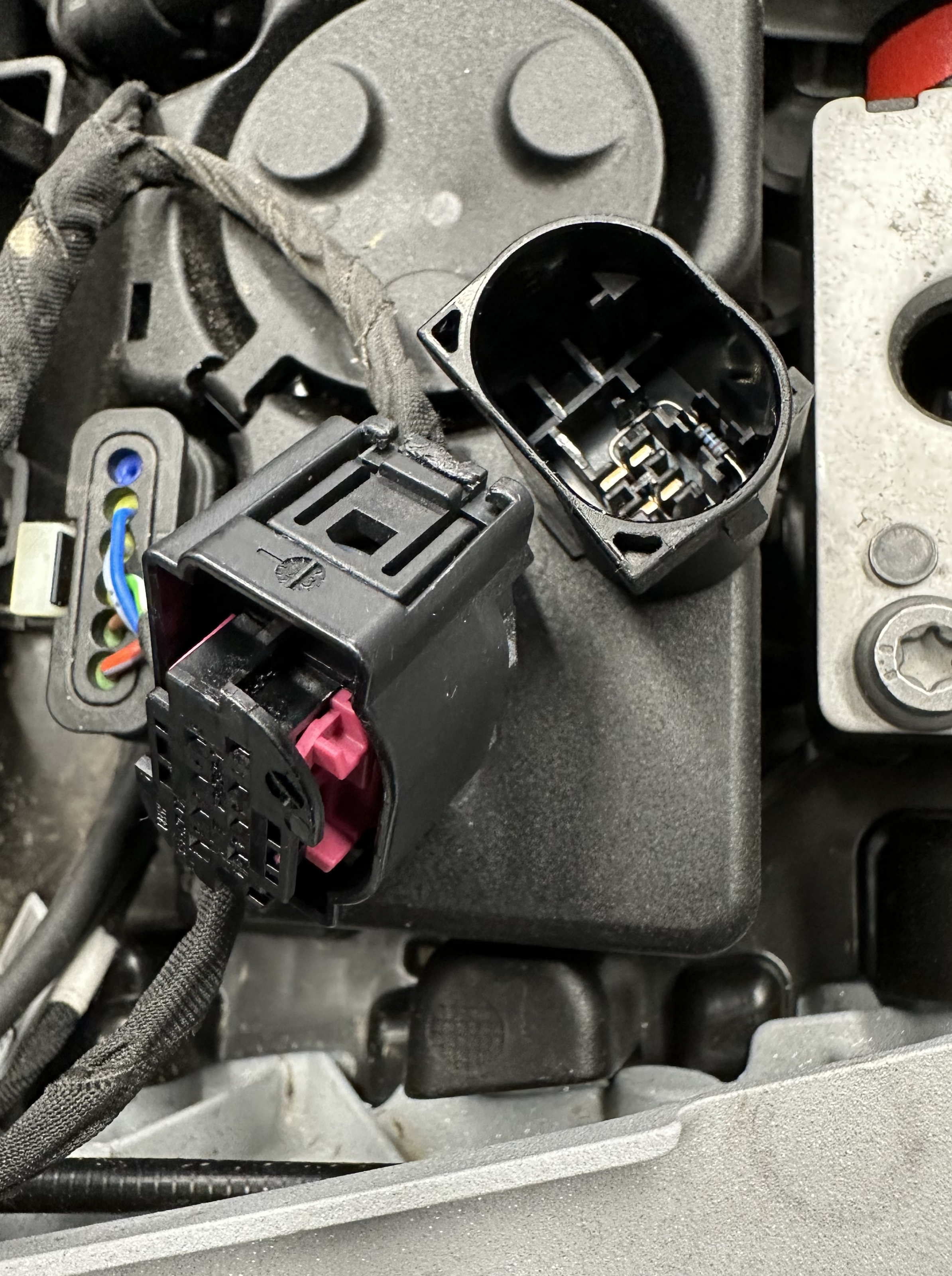

Ich hab heute Nachmittag den Stecker bei meinem Händler geholt und getestet.
Leider funktioniert mein Vorhaben nicht, das ich den Radarsensor für das SWW einfach abbaue und das Kabel mit dem blind Stecker verschließe.
Wenn ich nur den Stecker verwende, bekomme ich eine Fehlermeldung im Display.
Schade wär eine elegante Lösung gewesen.
Jetzt liegt der Radarsensor für das SWW gut eingepackt unter der Sitzbank.
