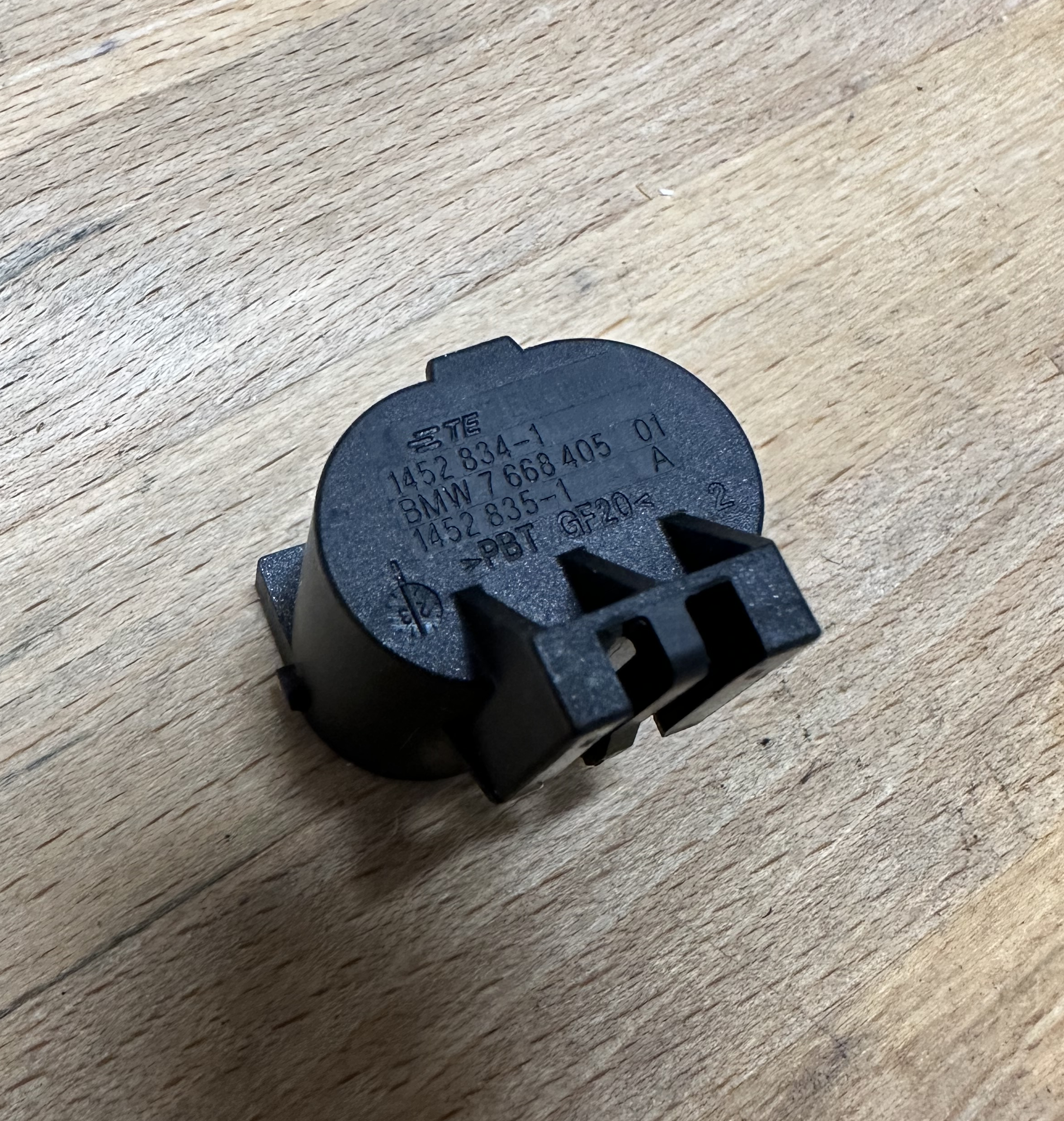

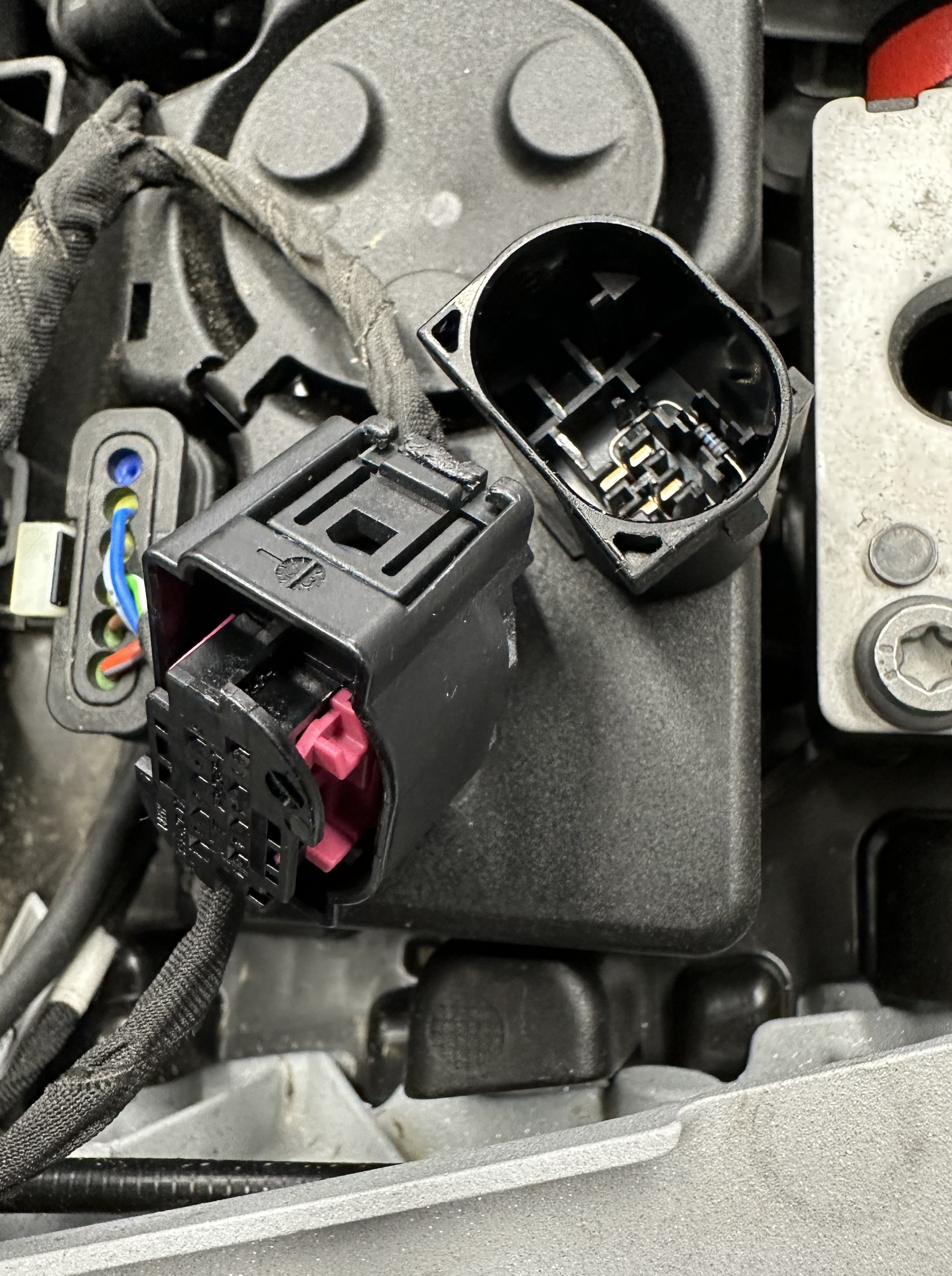

Könntest du mal bitte schauen was da für eine Teilenummer drauf steht…?
so, hier mal zwei Bilder von dem Kabel was im Heckausleger liegt mit dem entsprechenden Blindstecker. Kabel liegt wohl dort für das Radar, was bei mir aber nicht verbaut ist und kommt dort in den entsprechenden Blindstecker mit dem Widerstand. Die Nummer auf dem Blindstecker scheint ist aber nicht die normal übliche 11stellige BMW Teilenummer zu sei. Weiß also nicht ob das hilft.

Wenn die Farbkodierung des Widerstands braun, rot, schwarz, schwarz, braun ist, dann handelt es sich um den 120 Ohm Abschlusswiderstand vom CAN Bus.
Und sollte jemand sein eigenes Radar anstecken wollen, es ist die MQS Steckerfamilie von TE.

Ich bin auf der Suche nach genau diesem Stecker…
Dann werde ich mal am Montag mit diesem Foto mal zu meinem Händler fahren…
Danke @GS80XR für deine Mühe…🤗

Vlt dumm gefragt - ich dachte zuerst, du willst den Stecker mit den MCON Kontaktstiften, um am CAN mitlesen zu können, aber wozu noch einen Blindstecker?

Ich habe das Radar/SWW an meinem Motorrad verbaut und möchte einen kurzen Kennzeichenhalter montieren.
Deswegen werde ich im Menü das SWW deaktivieren und erhoffe mir durch den Blindstecker mit Widerstand, dass wenn ich den hinteren Radkasten abhänge keine Fehlermeldung im Display bekommen.
Sollte das nicht funktionieren, muss ich den Radkasten unter die Sitzbank legen…

Das wird wohl nicht funktionieren - in der Startphase gibt es einen Selbsttest bzw eine Interaktion mit dem Radarsensor unabhängig davon, ob man das Radar „einschaltet“ oder nicht. (Der Widerstand verhindert nur Reflexionen am Busende.) :frown:
Um zu testen, ob die alternative Idee funktioniert, halte mal während des Einschaltvorganges ein Taschenbuch eng vor den Radarsensor.
