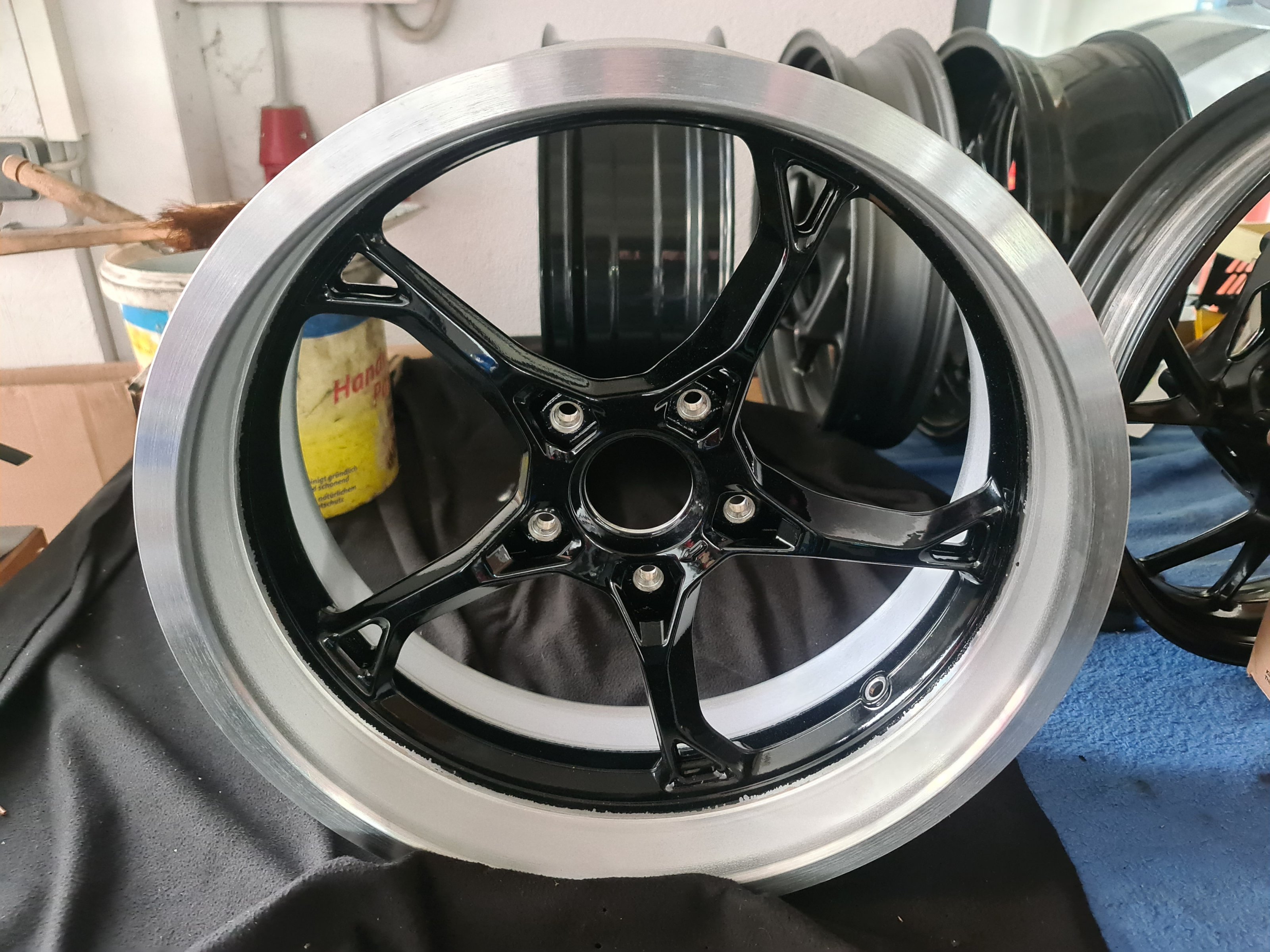

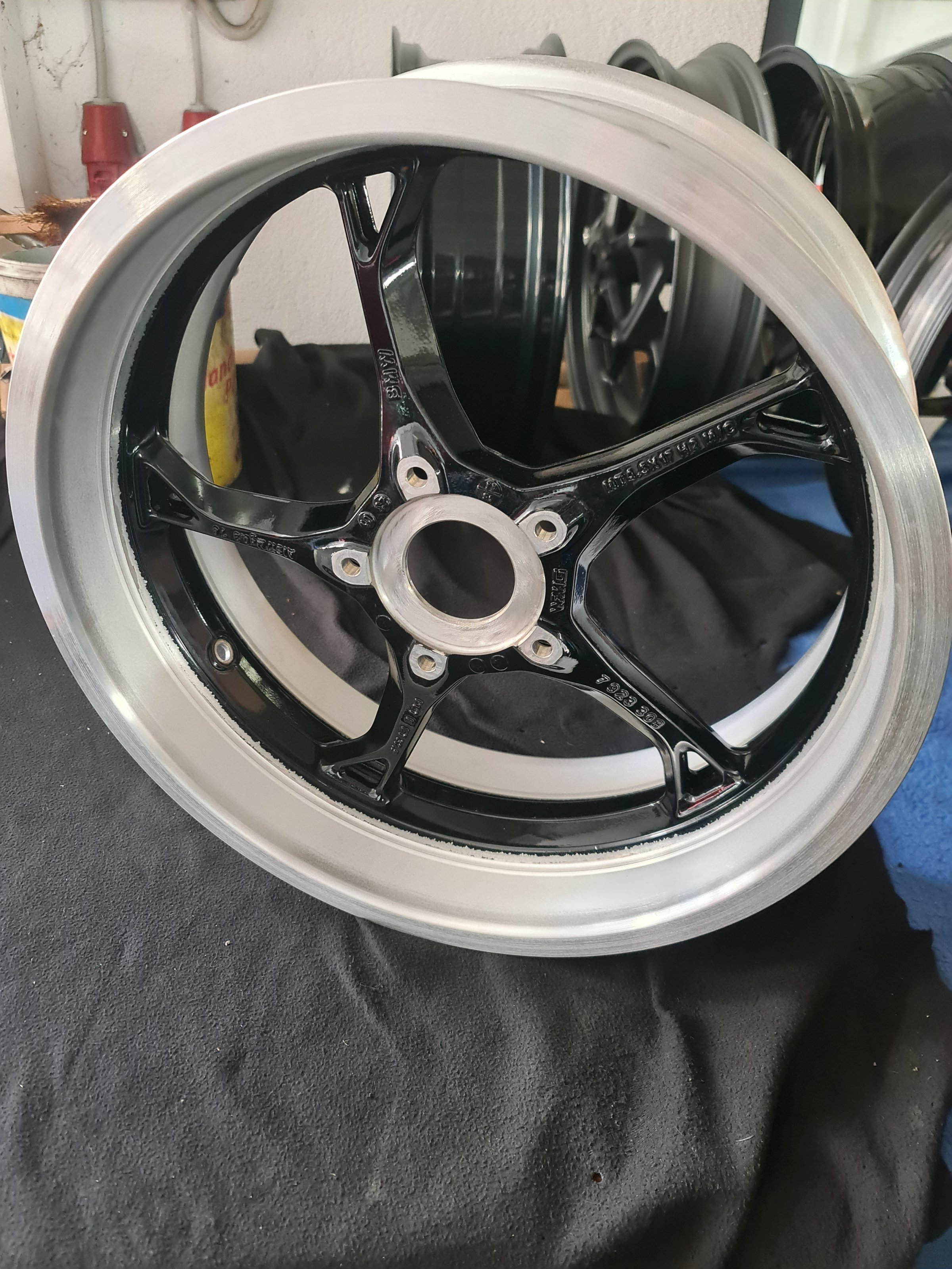

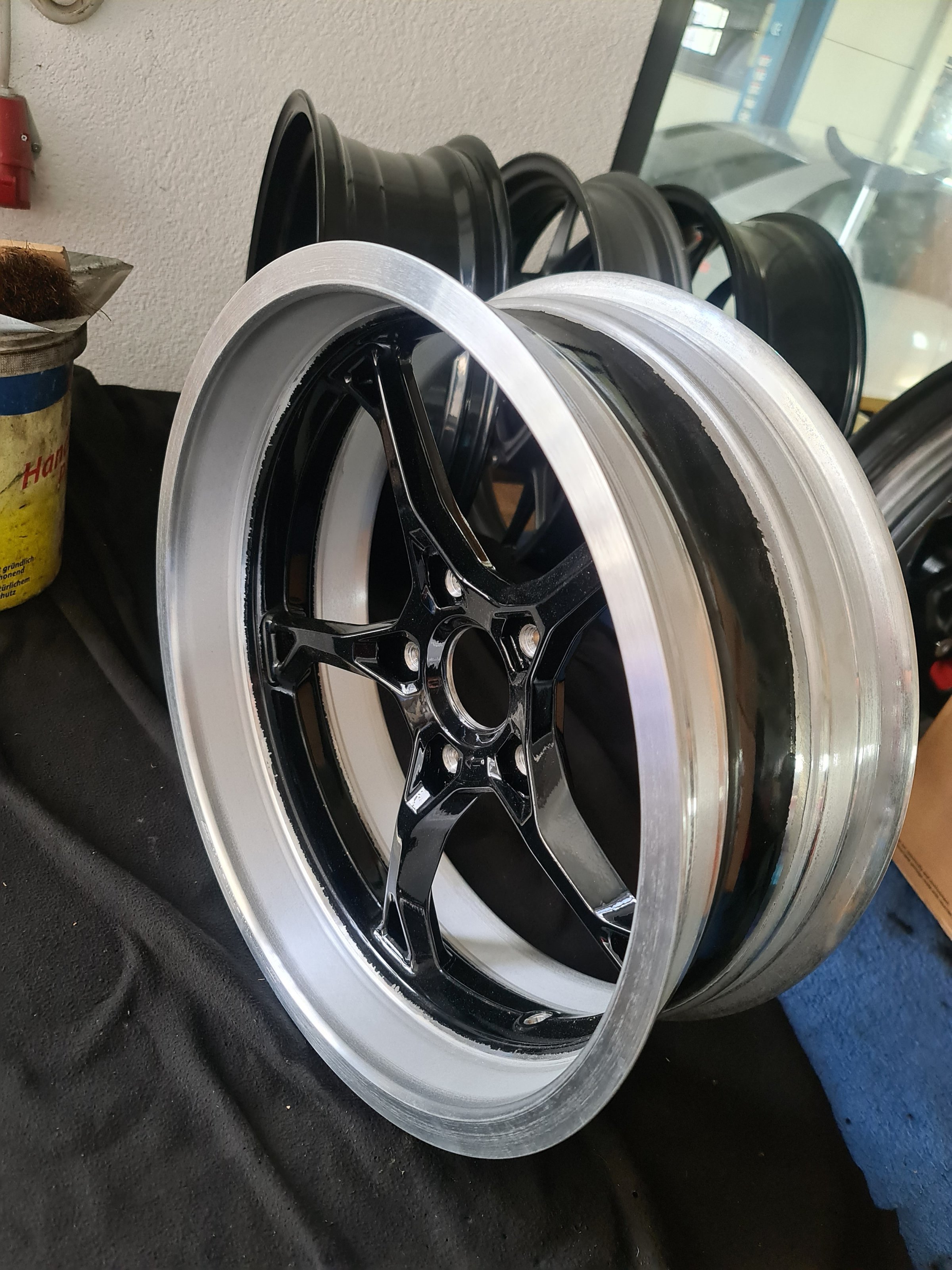

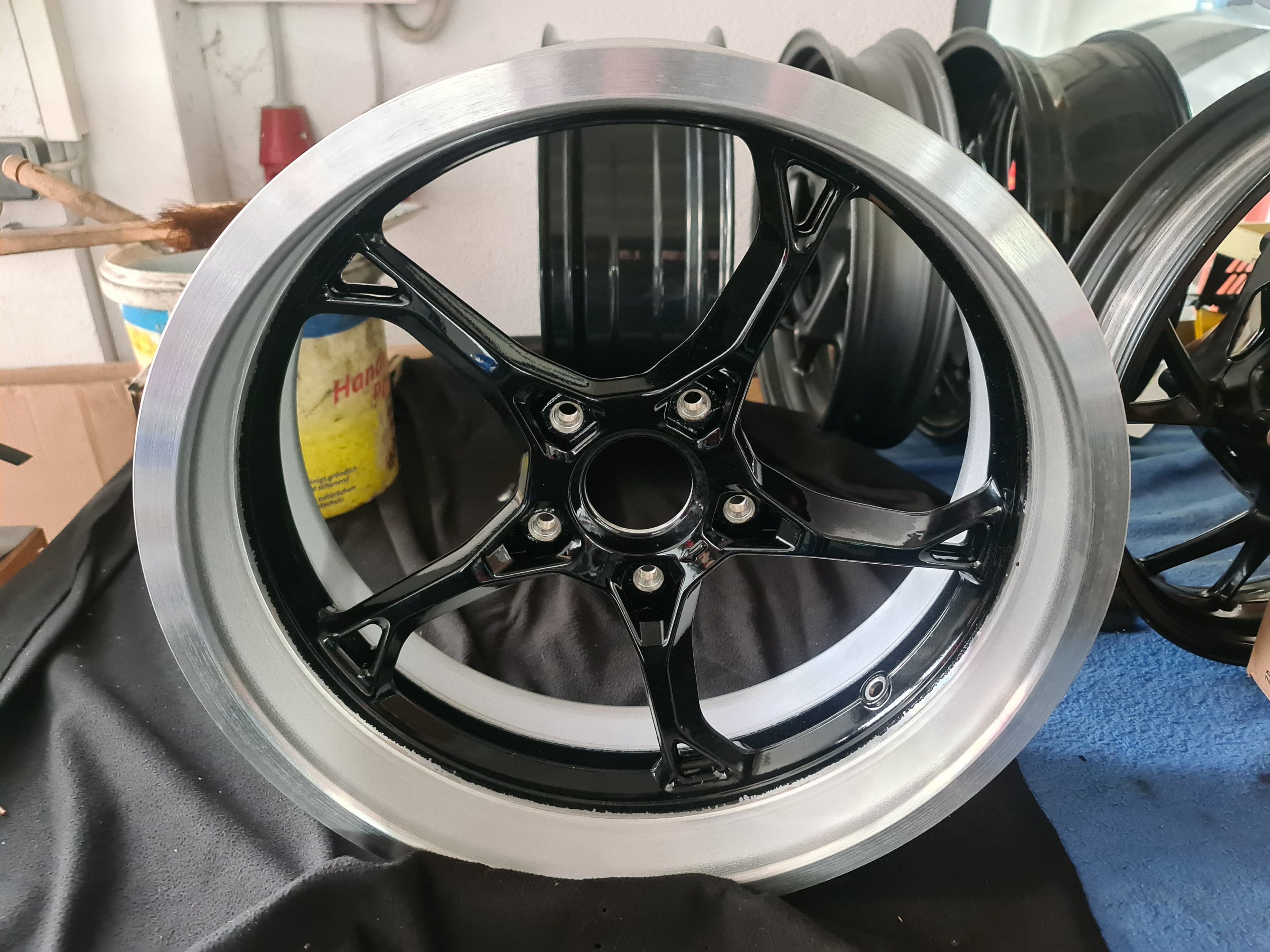

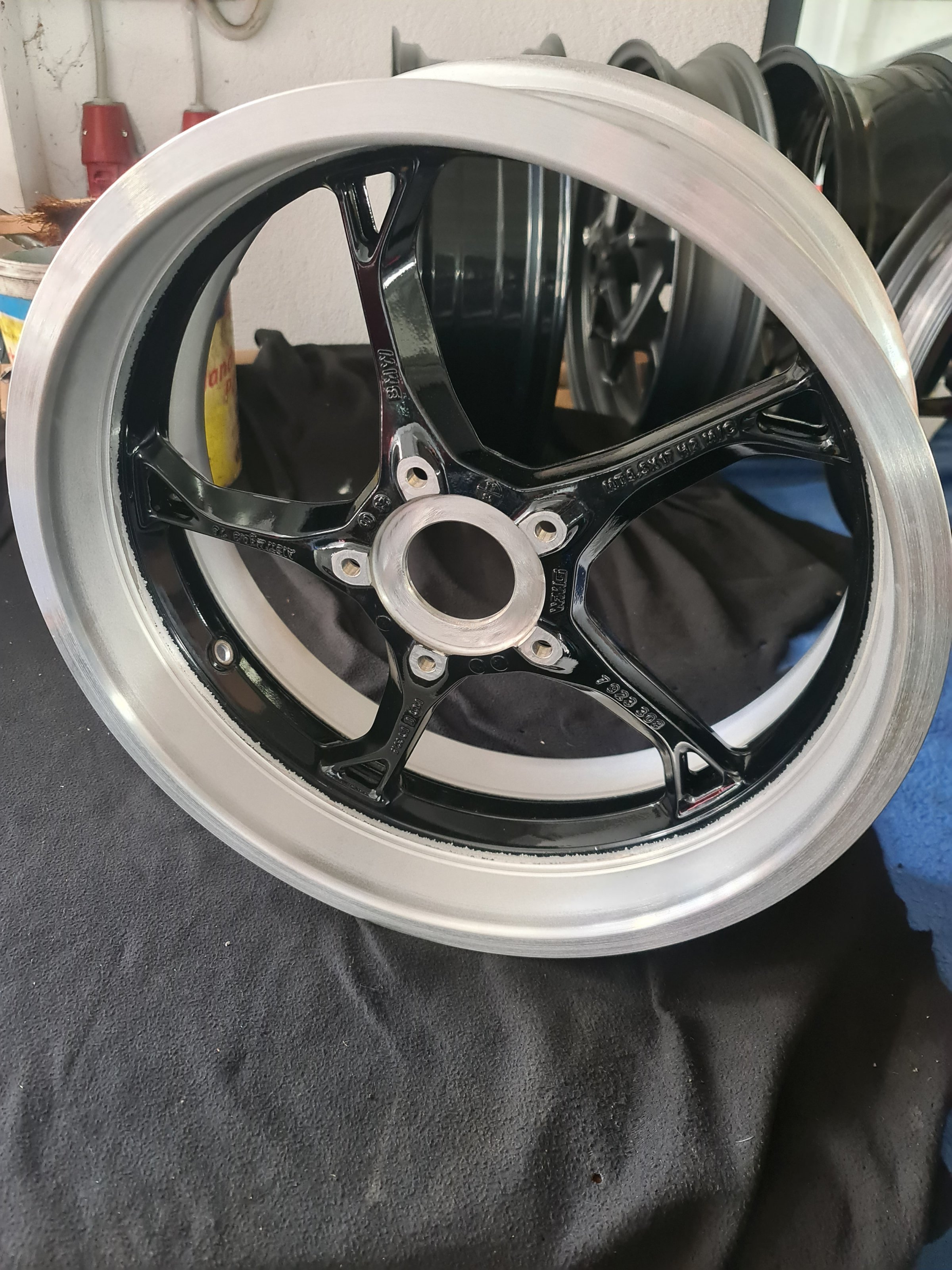

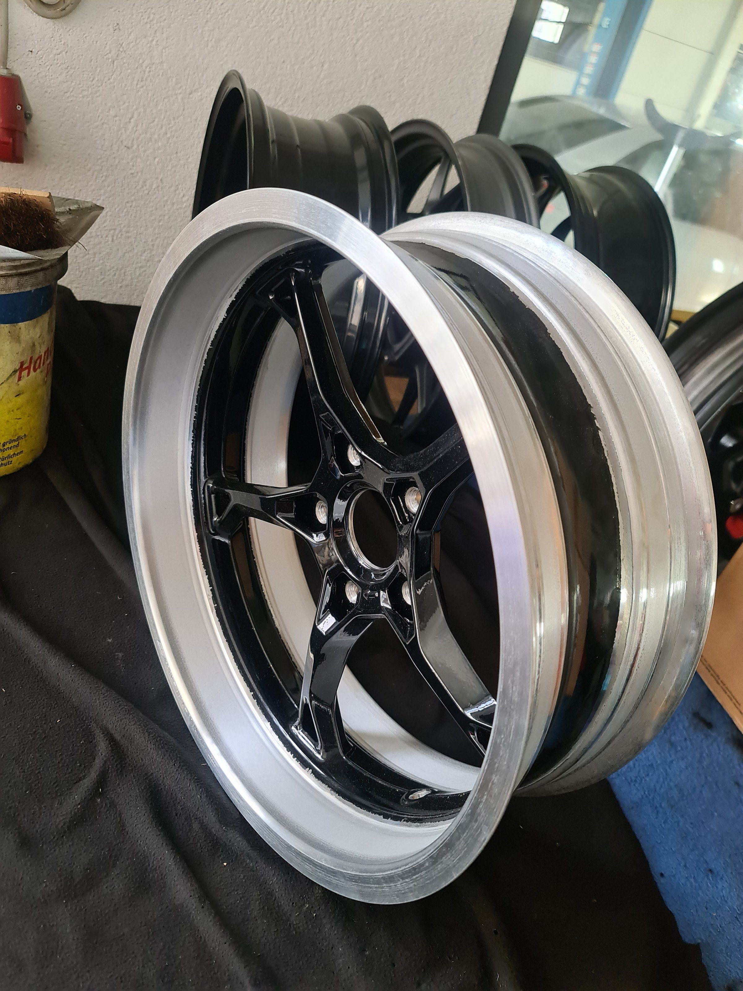

Auf den Bildern sind orginale BMW Felgen mit altem Design zu sehen.
Mir gefällt das neu originale Design ganz gut. Dazu hat BMW ja eine vordere in 17 Zoll bei anderen Modellen verbaut. Was dazu fehlt, eine hintere in 6 Zoll mit 5 Loch.
Daher, bin heute mit dem verbreitern der orinalen 4,5 Zoll breiten Felge mit BBS Austauschfelgenbetten auf 6 Zoll fertig geworden. Nur noch Pulvern.
(bevor hier einer nach deutscher Manier rumweint, dass machen wir regelmäßig mit vielerleie KFZ Alufelgen und es gibt dazu Prüfprotokolle der Betriebsfestigkeit bis 10 x 18 für Einzelabnahmen)

Wenn du z.B. die Felgen von der R 1250 R montiert hast, was wurde wie angepasst das man das montieren kann und TÜV bekommt?
fralind
fralind
08.03.2010
5.942
Die passenden Radlager, meist aber passt das vorhandene.
ABS Ring mit 44 Teilung.
Wenn die 320 Bremsscheiben der 1250 R, dann 4 x 4,5 mm Distanzen für den Bremssattel. Wenn die originalen 310 Bremsscheiben, dann nur umbauen.
Passende Schraube für den Sensor.
Einen passenden Frontfender und die dazu passenden Halterungen.
Hinten sind es nur 3 mm Versatz. Also nicht spürbar.
