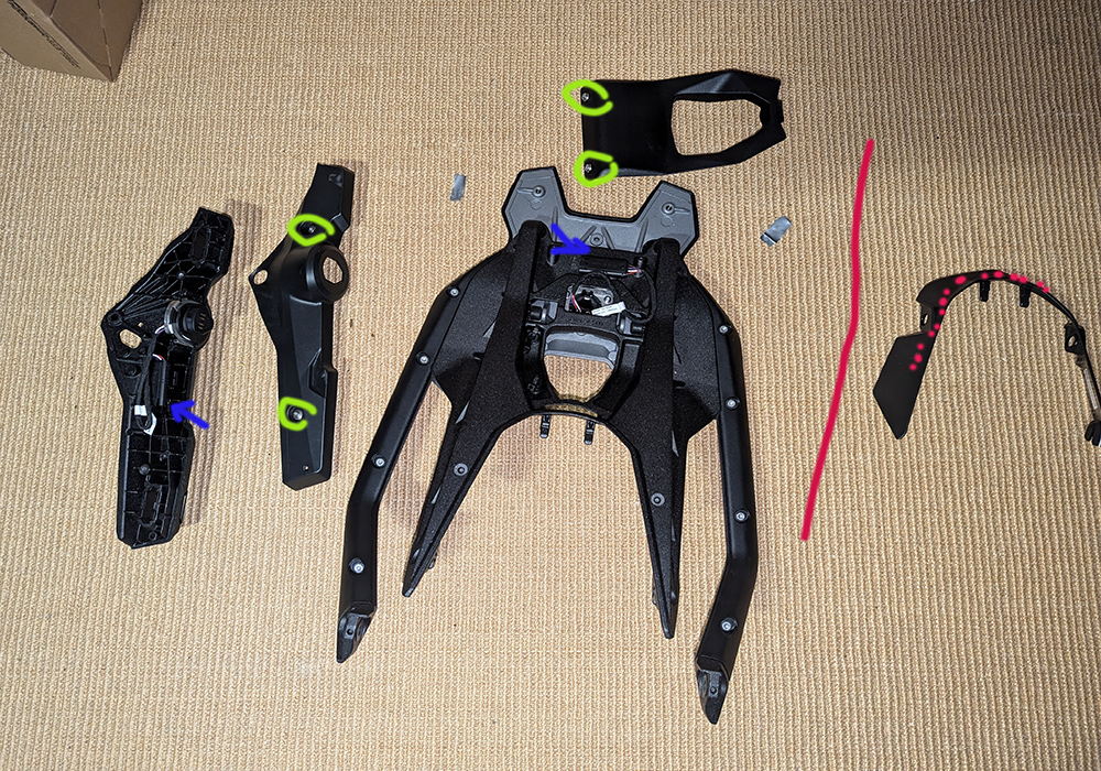

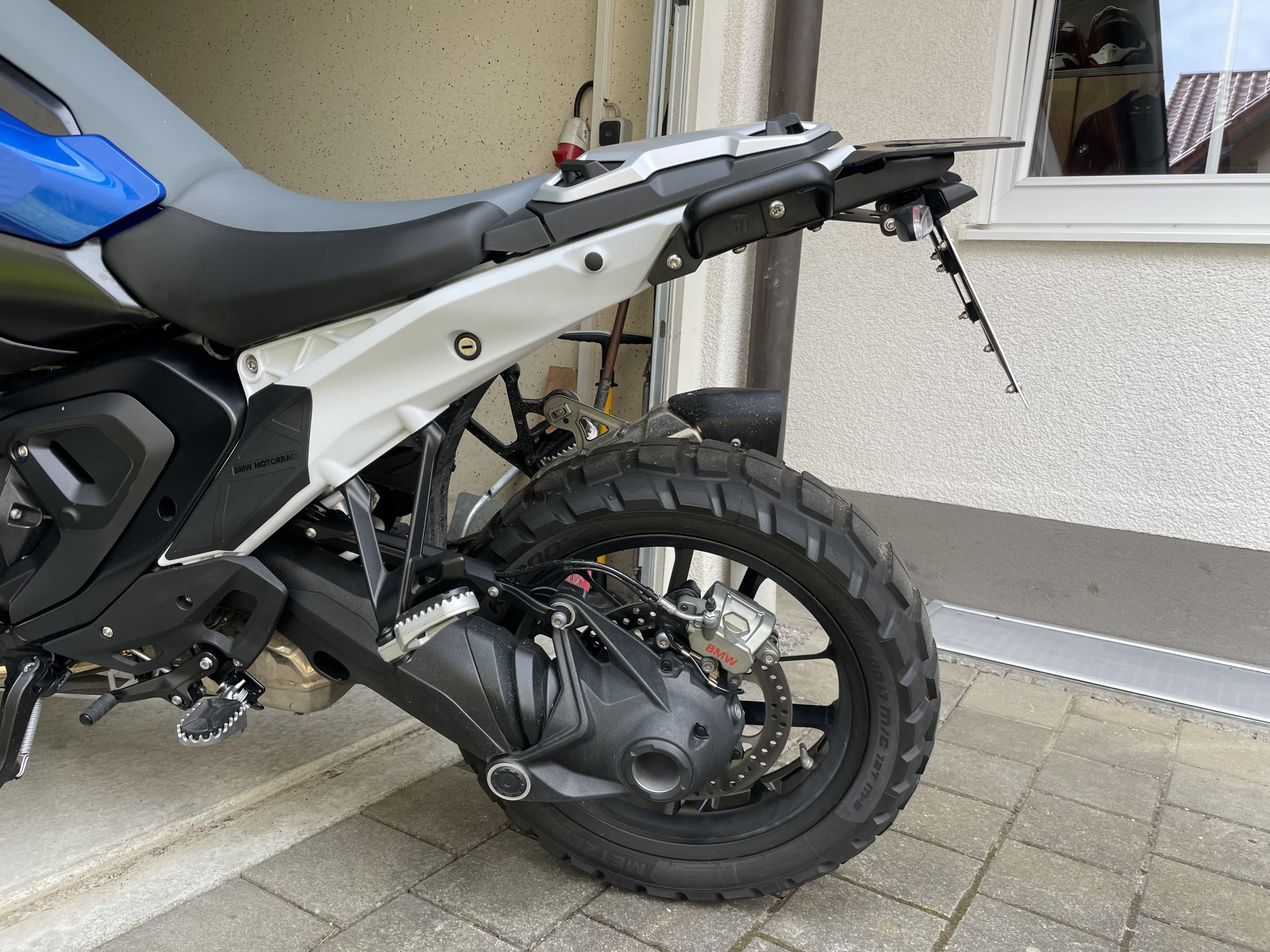

Moin Leute,
gibt es eine Anleitung wie was umgebaut werden muss für das schlanke Heck? Ich habe angefangen den Träger abzumontieren und musste feststellen, dass keine Steckverbindung auf mich wartet unter dem Sitz, die einfach gelöst wird für die Kofferträger ^^
Stattdessen habe ich dann den Träger auseinander geschraubt. Muss ich einfach die Kabelbinder im Träger kappen, Verbindung lösen und dann den Stecker ins Heck fummeln? Wo habt ihr den Kabelsalat untergebracht? Den Topcaseträger habe ich noch aufgemacht. Vermute da wird es ähnlich sein?

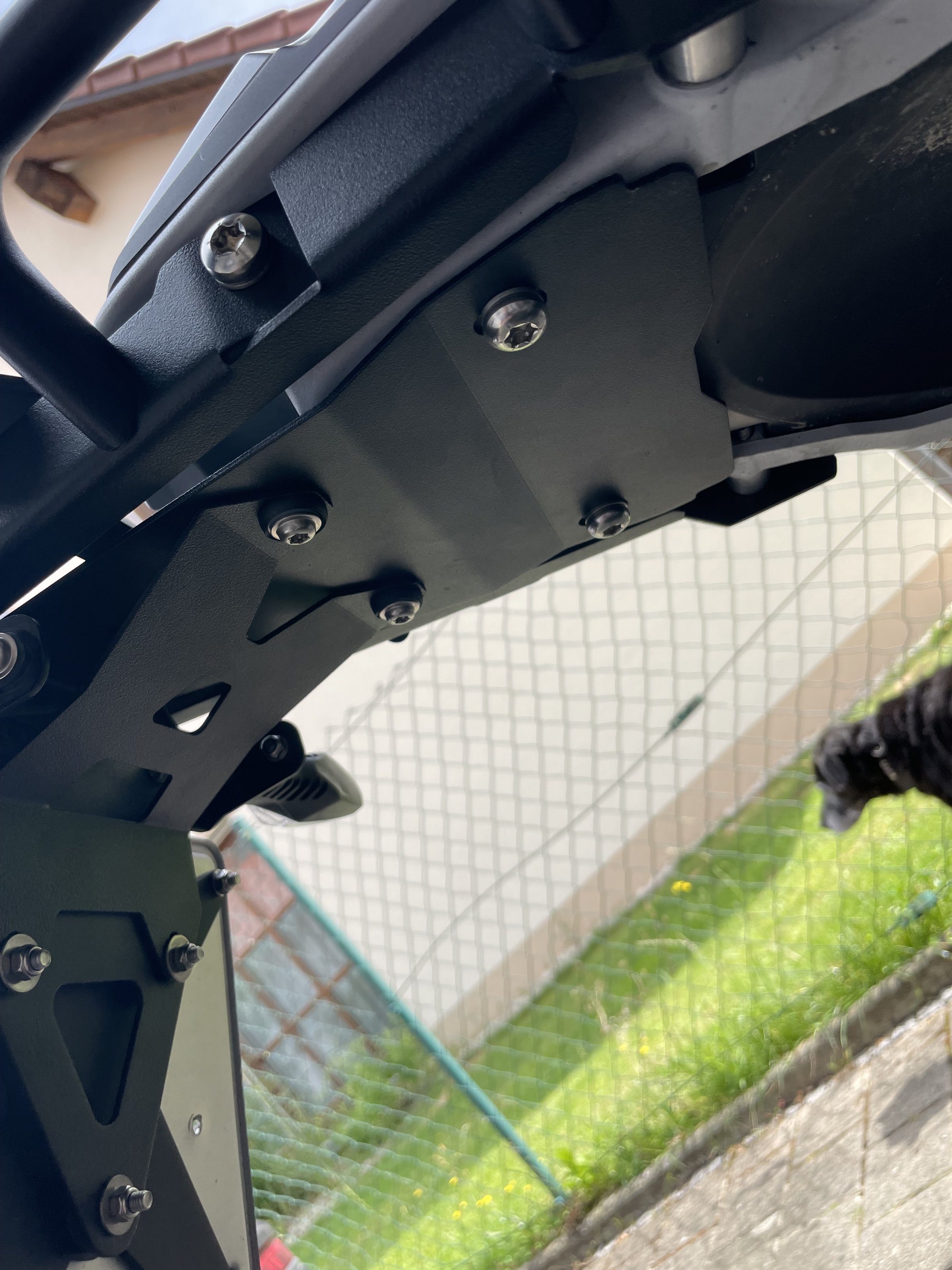

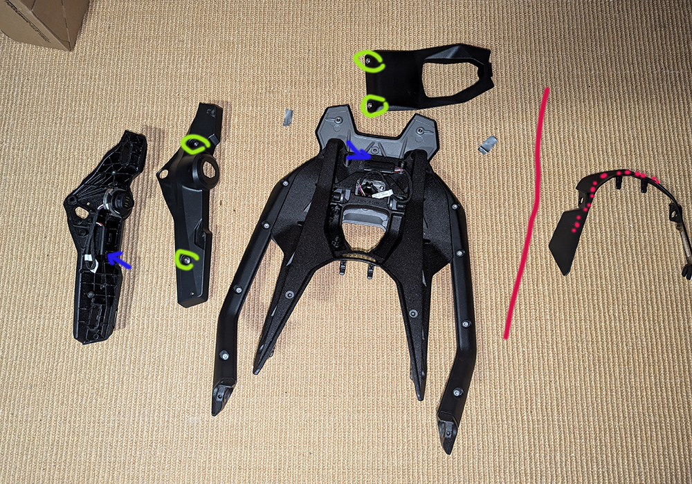

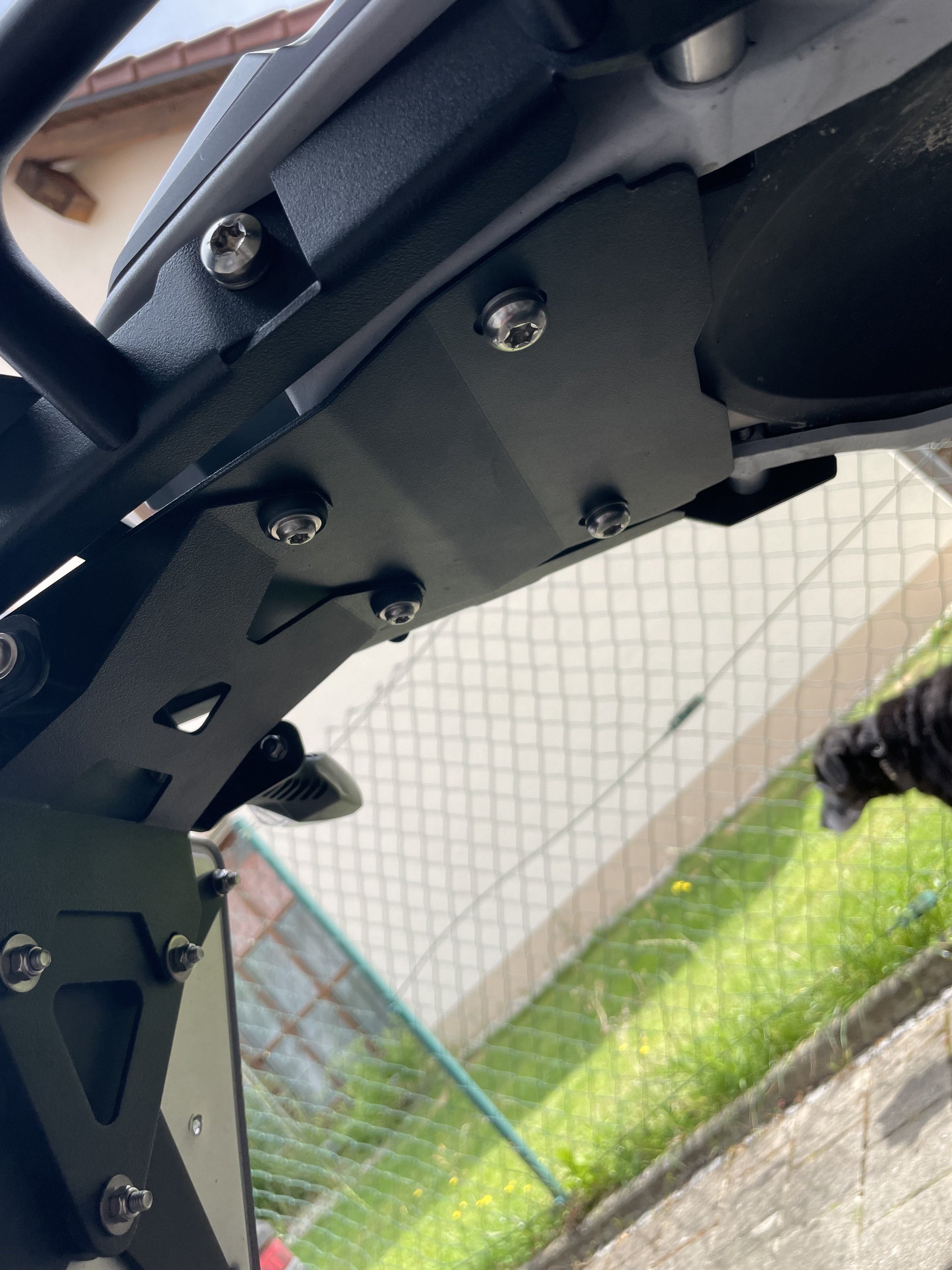

Damit alle drei Kabel abgesteckt werden können, sollte man die Abdeckungen von Kofferträger und Topcasecase abschrauben und Kabelstecker ziehen, bevor man die beiden Träger abmontiert. Also so ziemlich am Anfang.
im Bild sind diese kleineren Torxschrauben gelb markiert und dort wo die Stecker getrennt sind blau.
Leider kann man die "runterhängenden" Kabel nicht ins Innere ziehen, da Stecker zu groß. Außer man montiert noch weitere Sachen weg.
Hab ich jetzt nicht gemacht, sondern später in der schwarzen Platikabdeckung vom kurzen Heck die 3 Kabel verstaut. Im Bild rot.

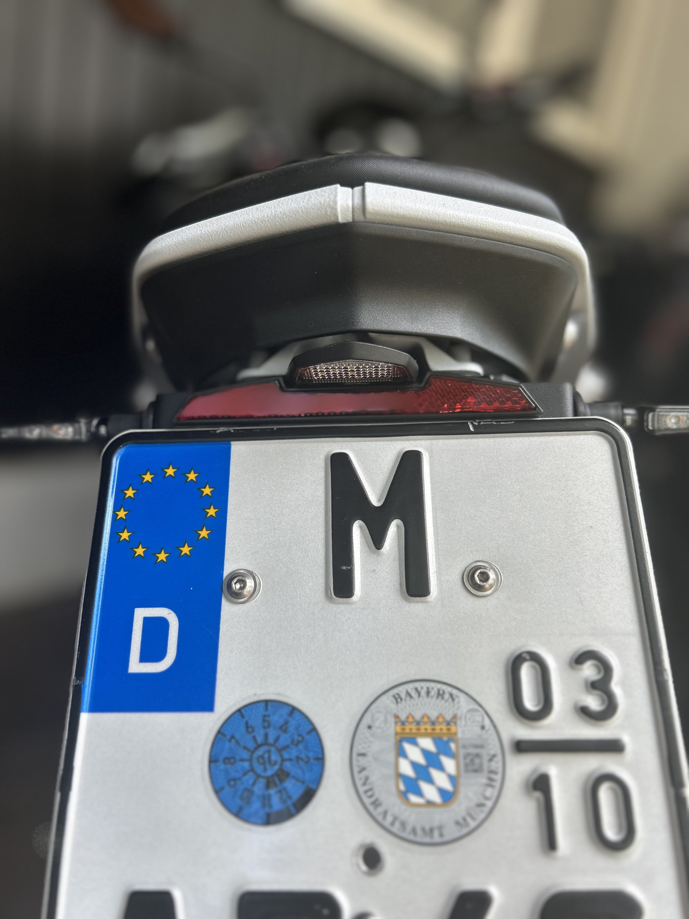

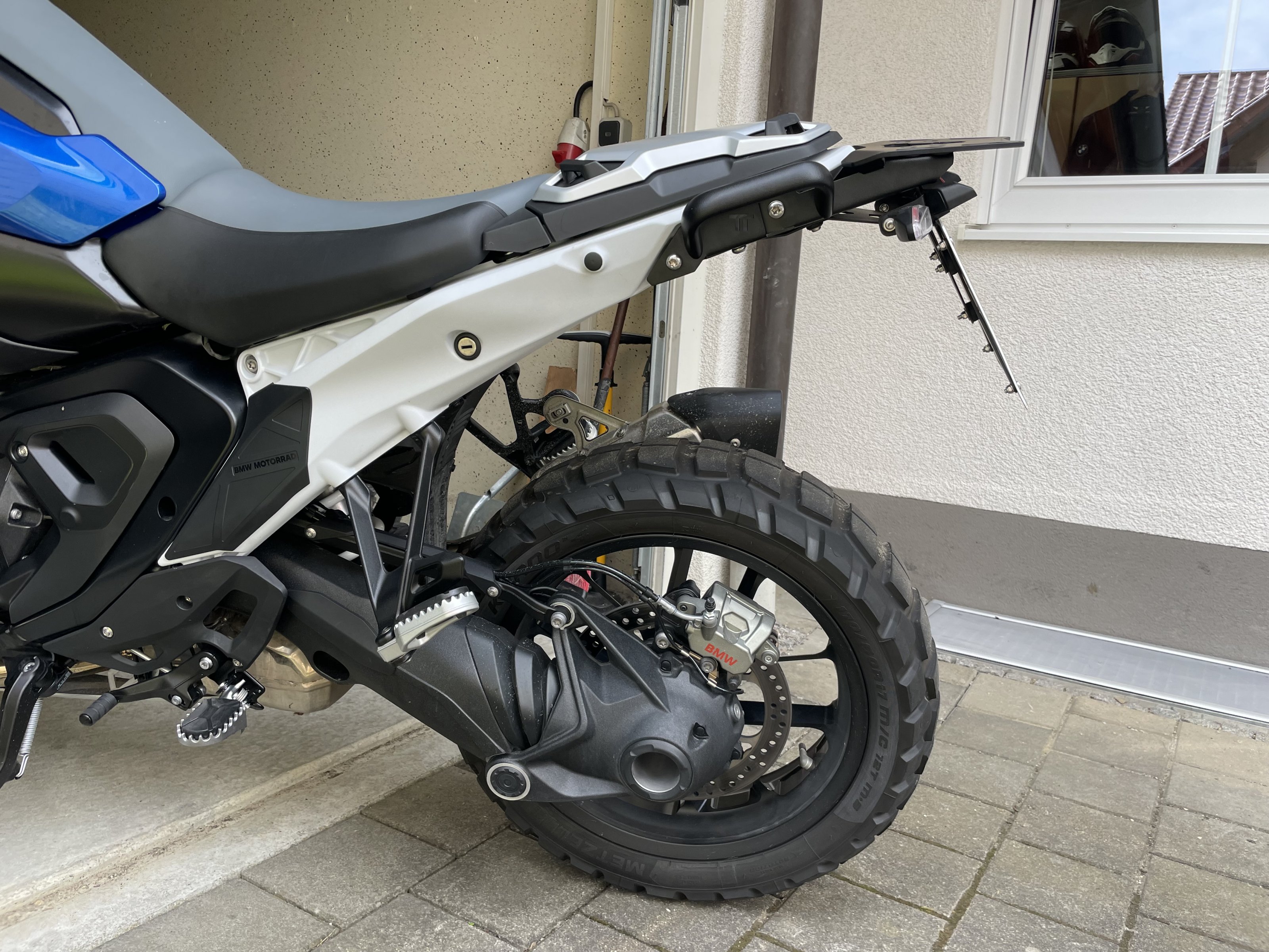

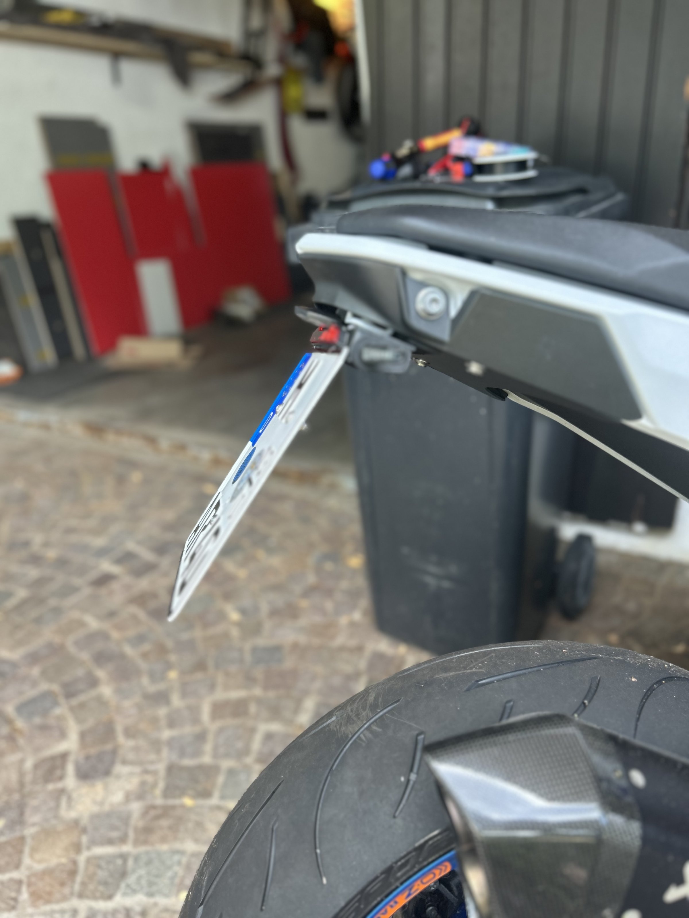

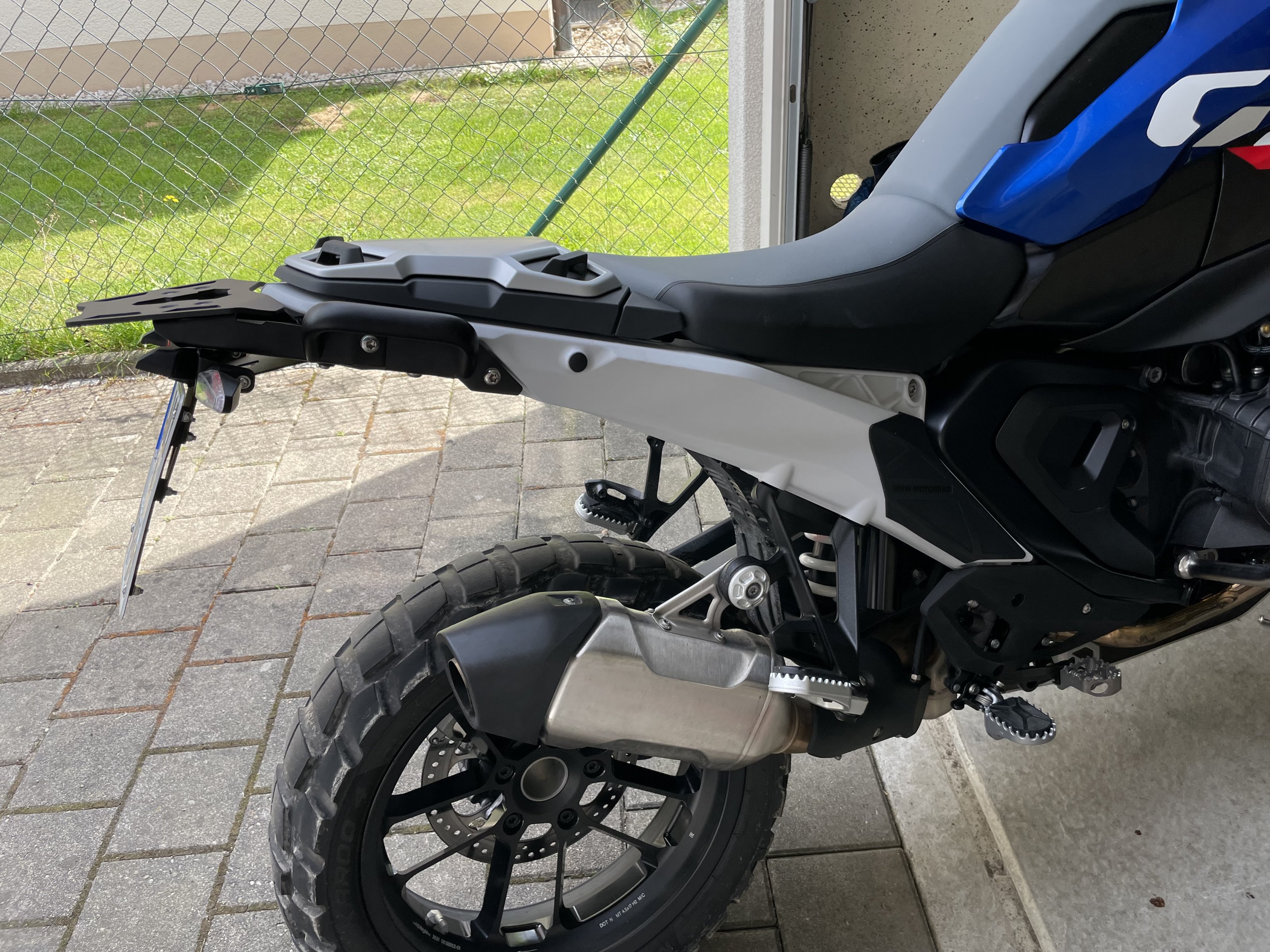

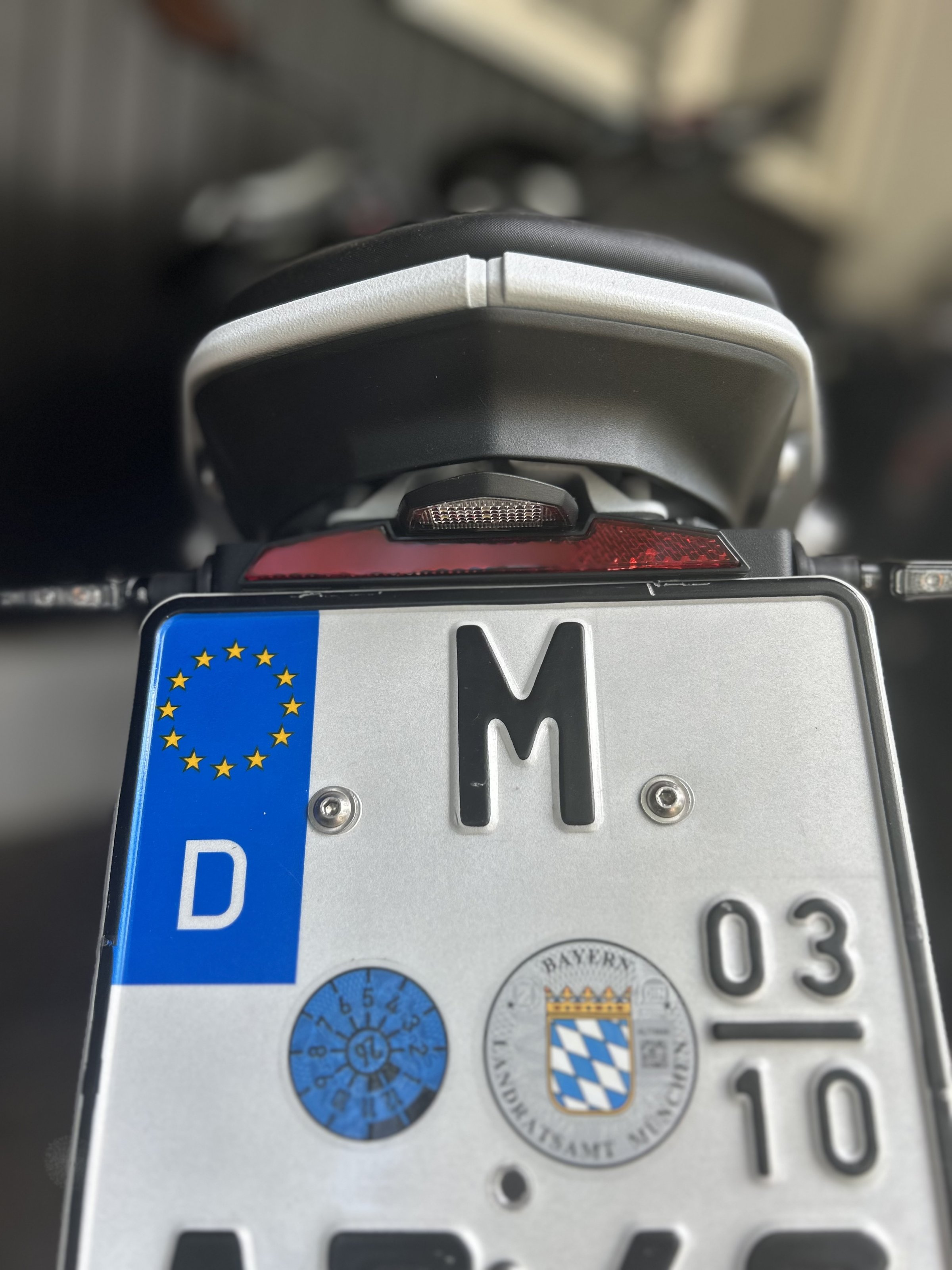

So, nochmal den hässliche Original Block für Nummernschildbeleuchtung und Reflektor gegen was schlankes von Rizoma getauscht und das Kuchenblech am Holan Halter etwas nach oben gesetzt. Ich glaub jetzt bin ich zufrieden, viel schlanker geht das Heck net.
