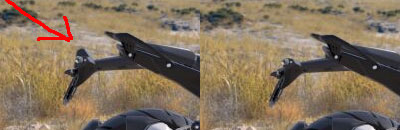

Danke für die Info. Aber warum ohne Riding Assistant. Hab gerade a bisserl konfiguriert. Am Bild ändert sich bei dem Riding Assistant nichts🤔
Schau mal dabei genau hinten auf das Bürzel. Da wird der Radarkasten hinzugefügt.

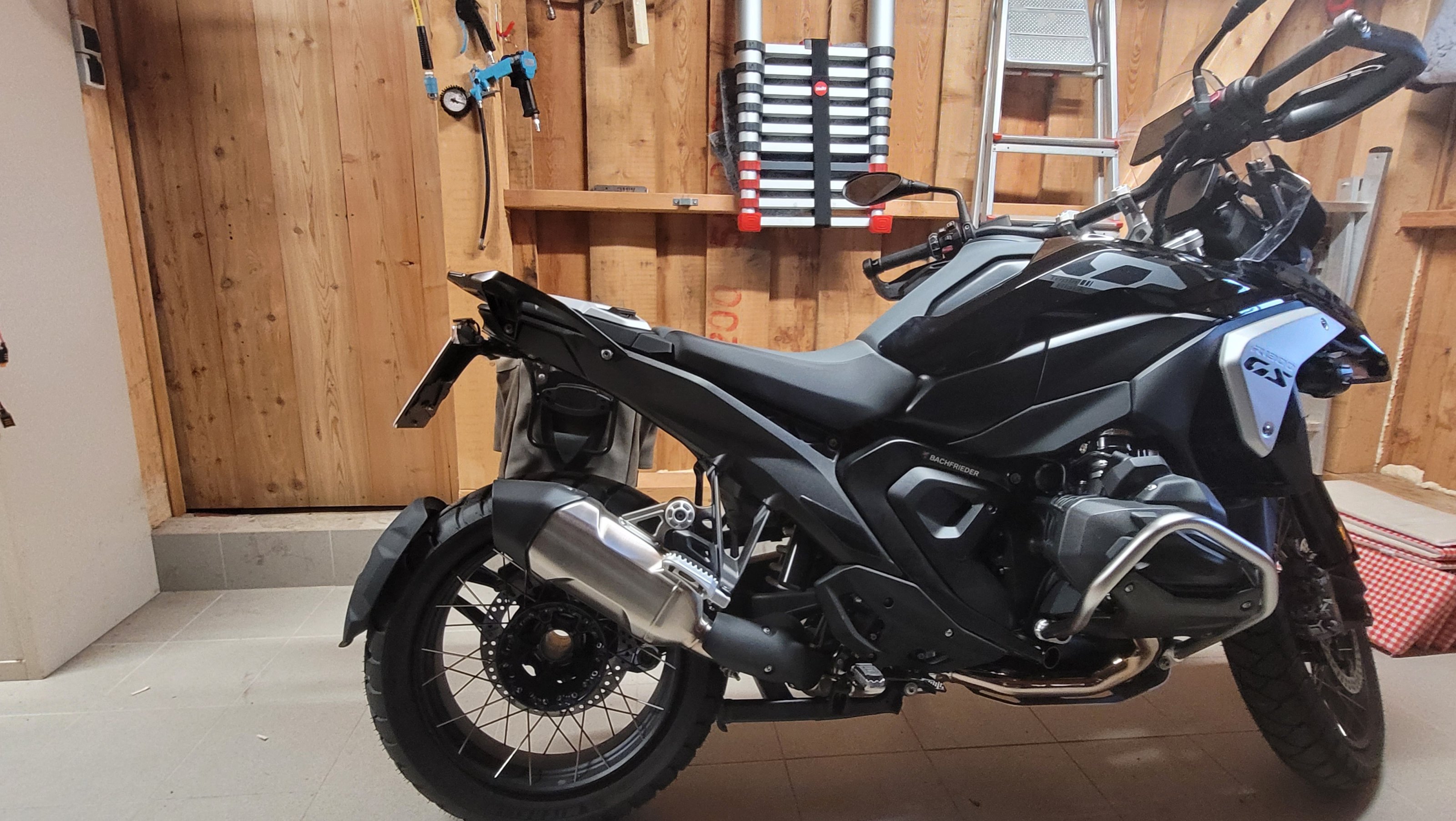

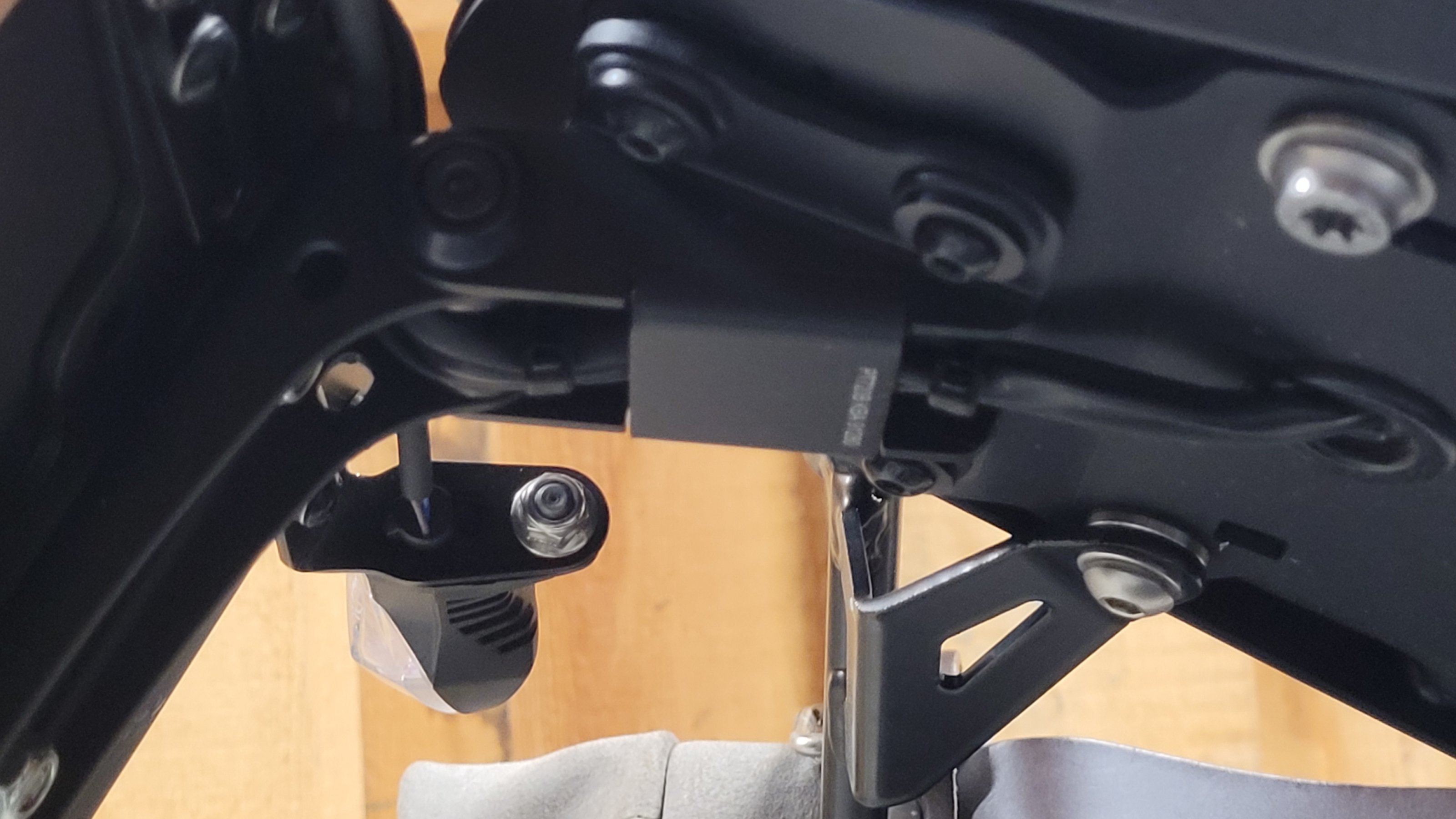

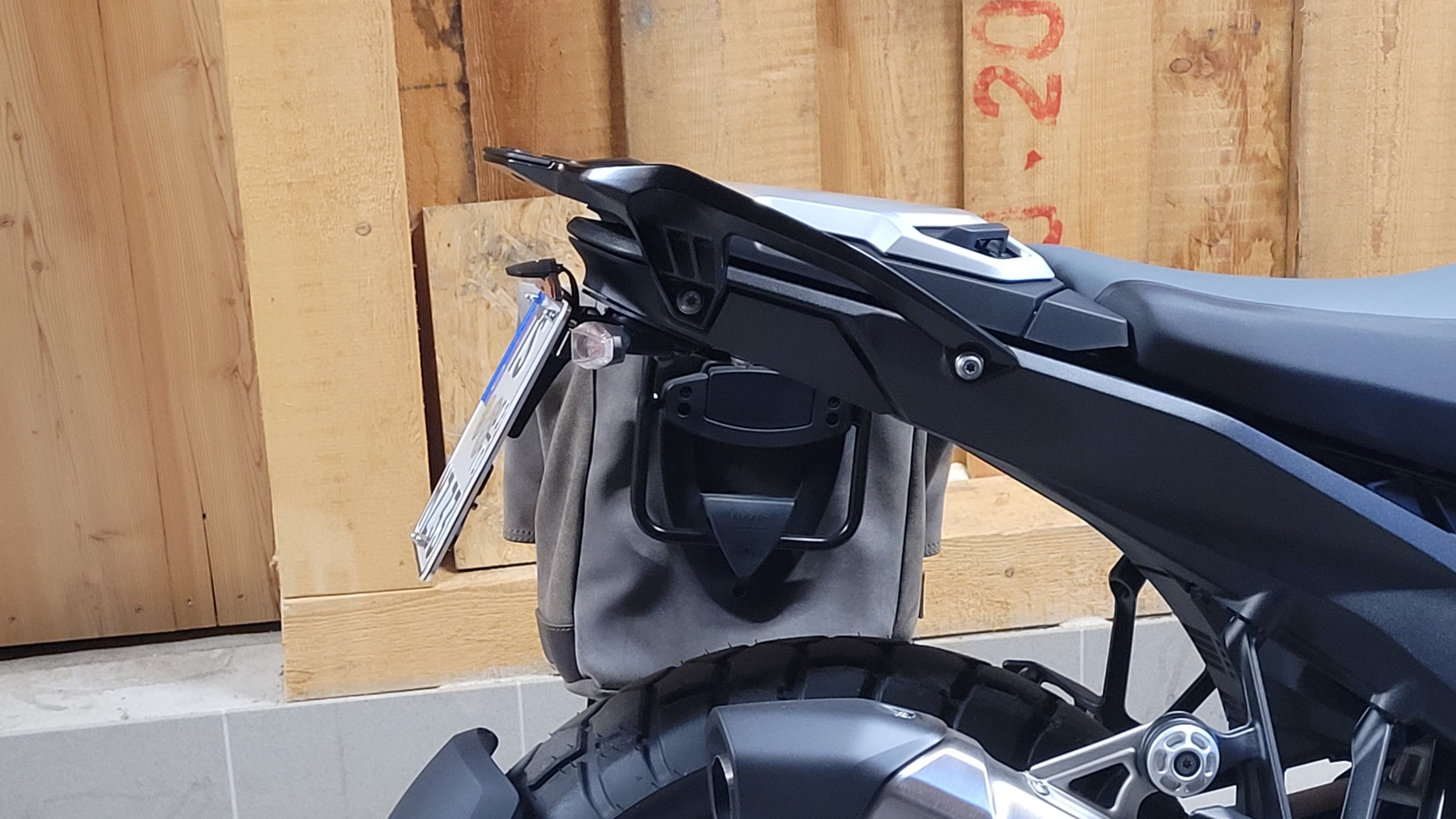

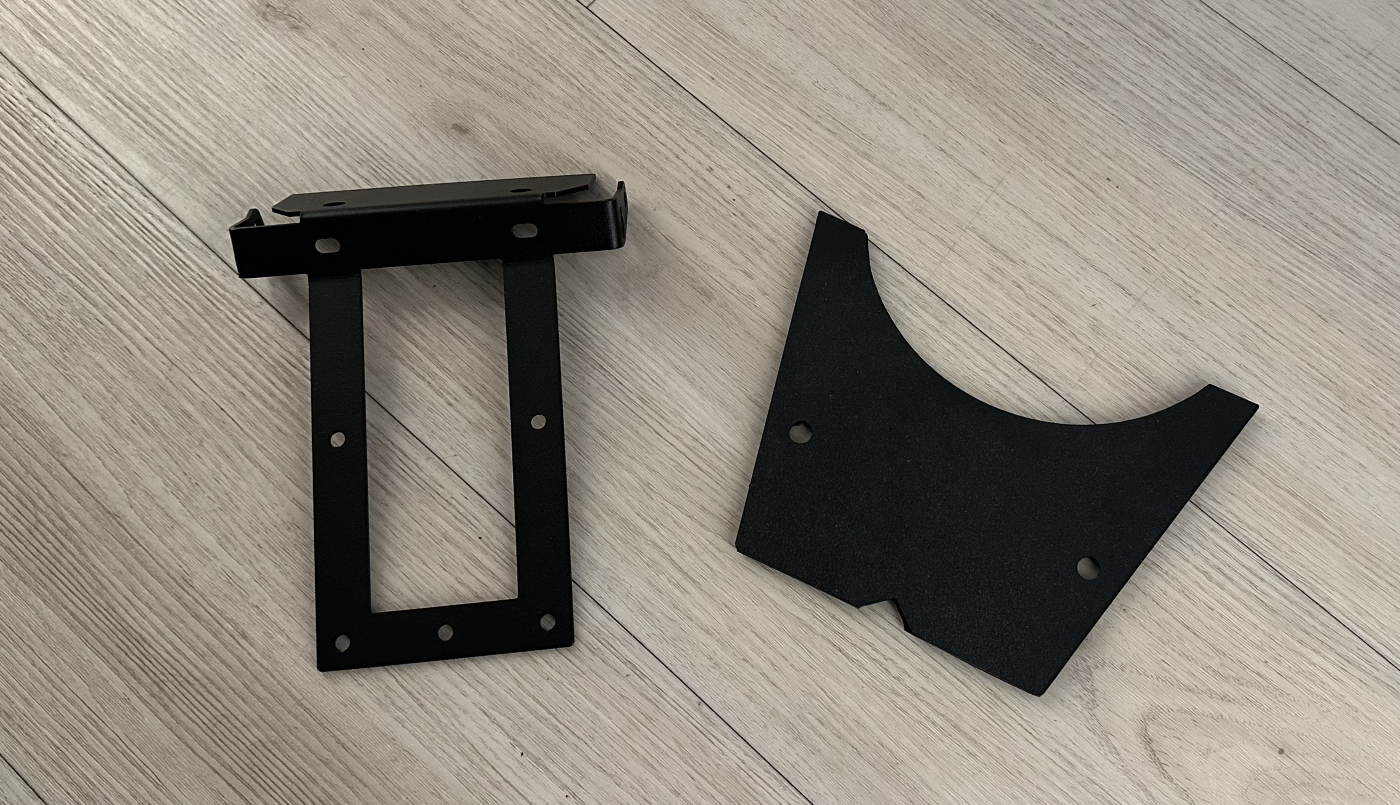

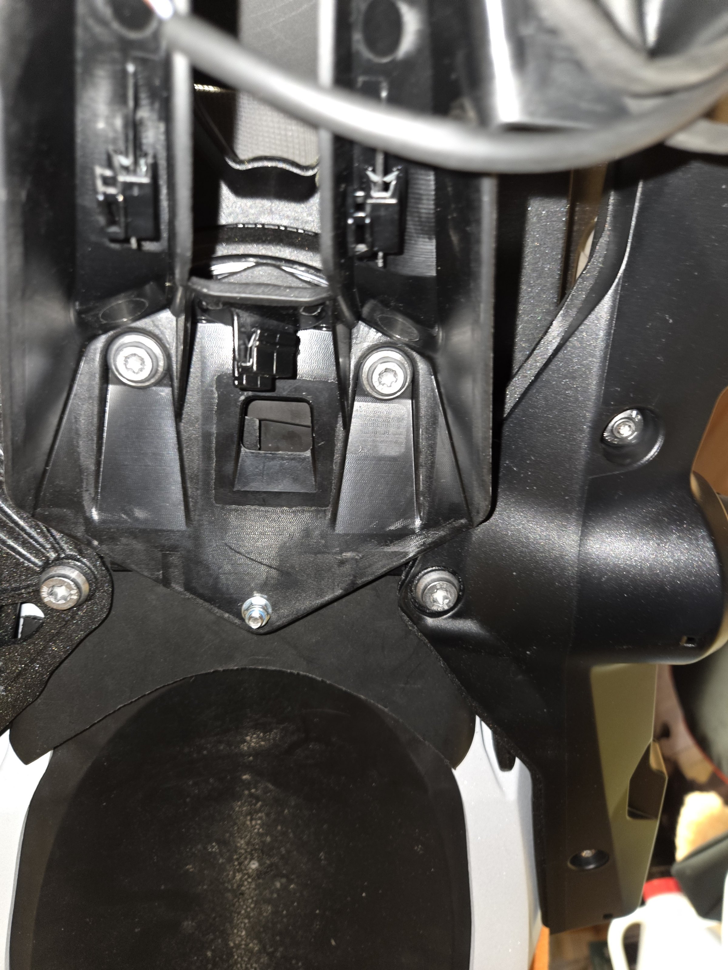

Der Holan Halter ist sehr schlicht gehalten (muss aber auch nicht von Nachteil sein). Ich selbst hatte ihn nie montiert. Als Kennzeichenbeleuchtung übernimmst du das Original BMW Teil mit dem Rückstrahler. Ich meine die erste Serie vom Halter hatte dafür auch noch eine Öffnung um das Originalkabel samt Stecker einfach durchzuziehen. Muss man jetzt wohl selber machen, ggf. dafür noch ein Loch bohren.

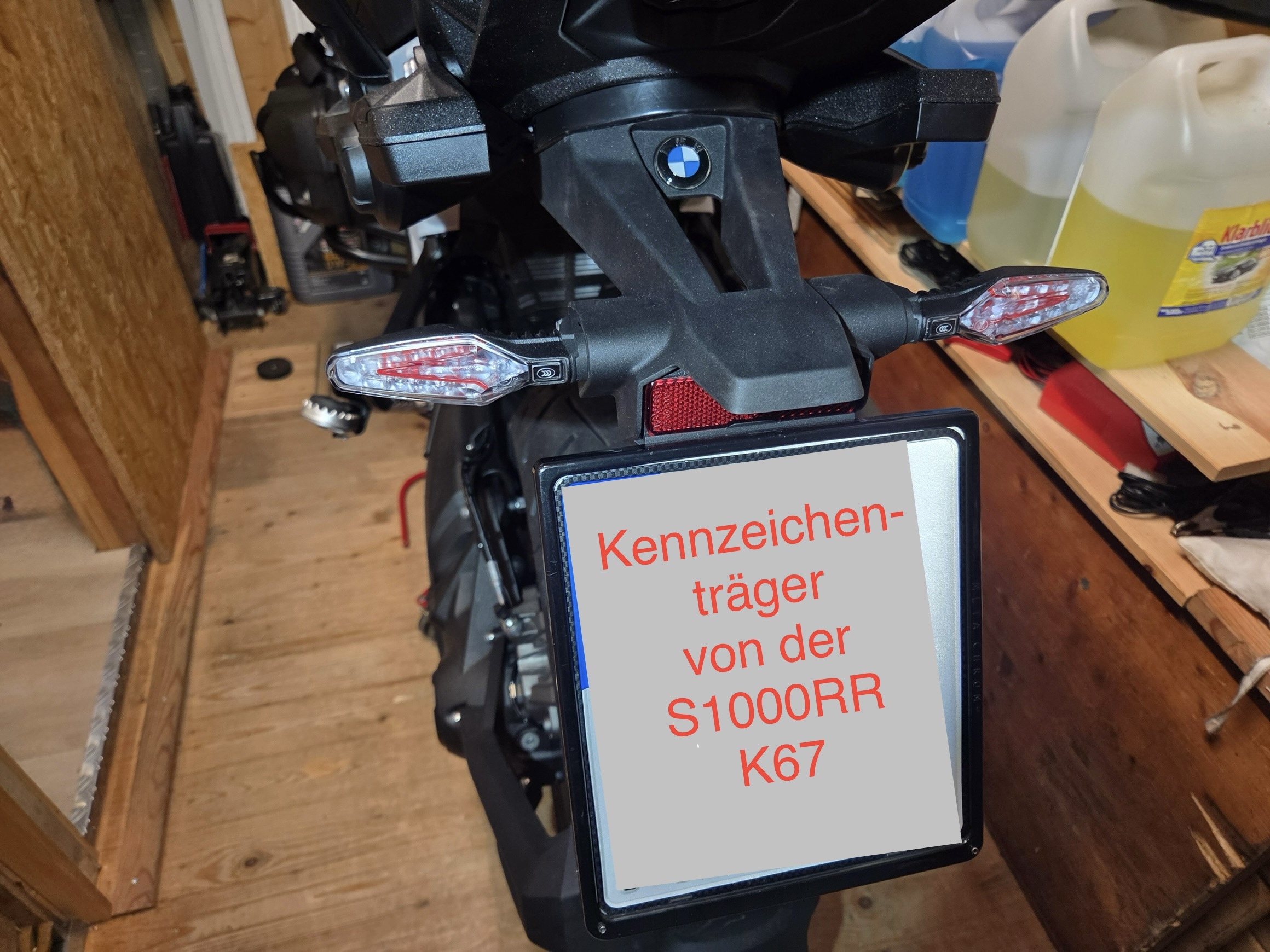

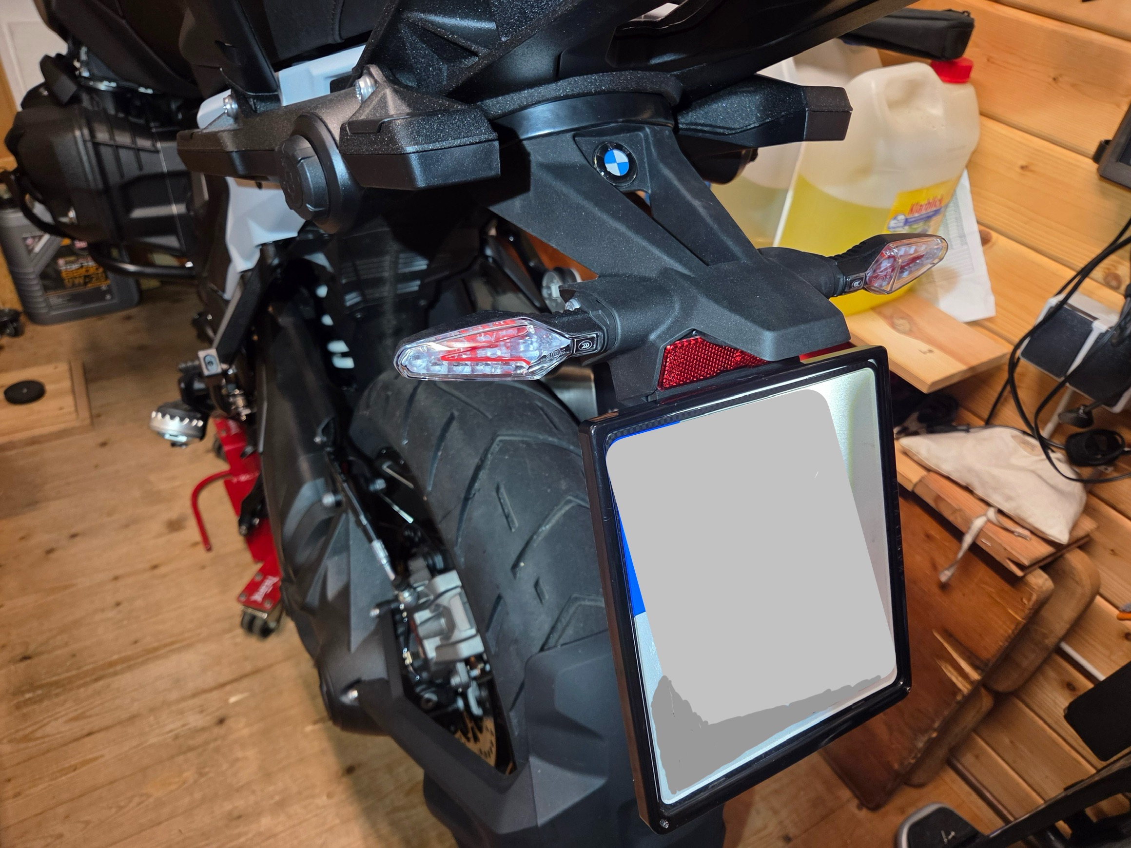

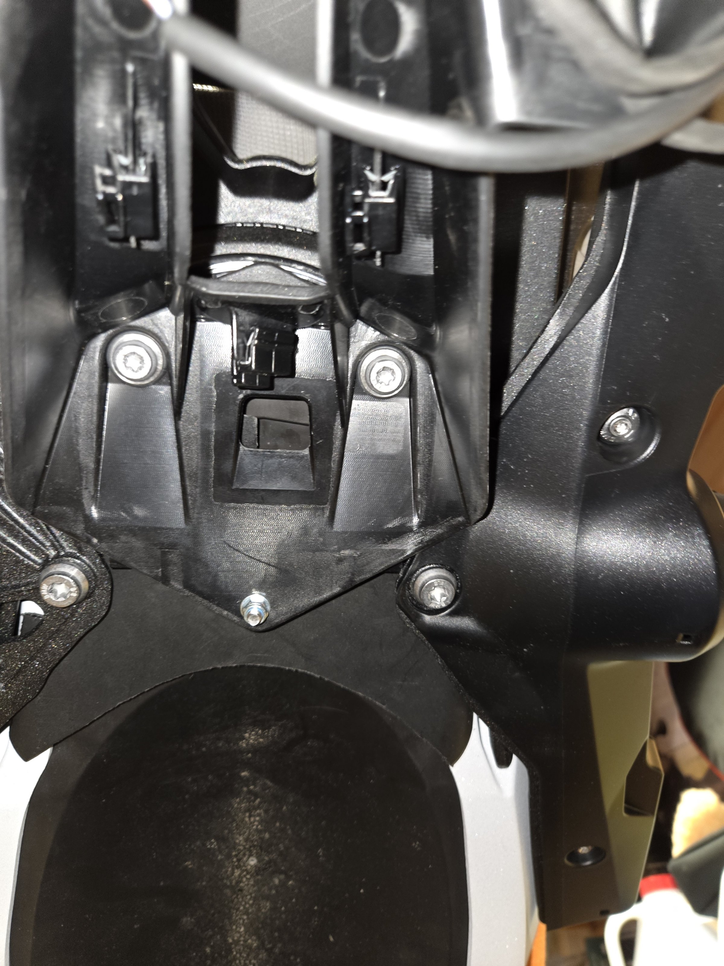

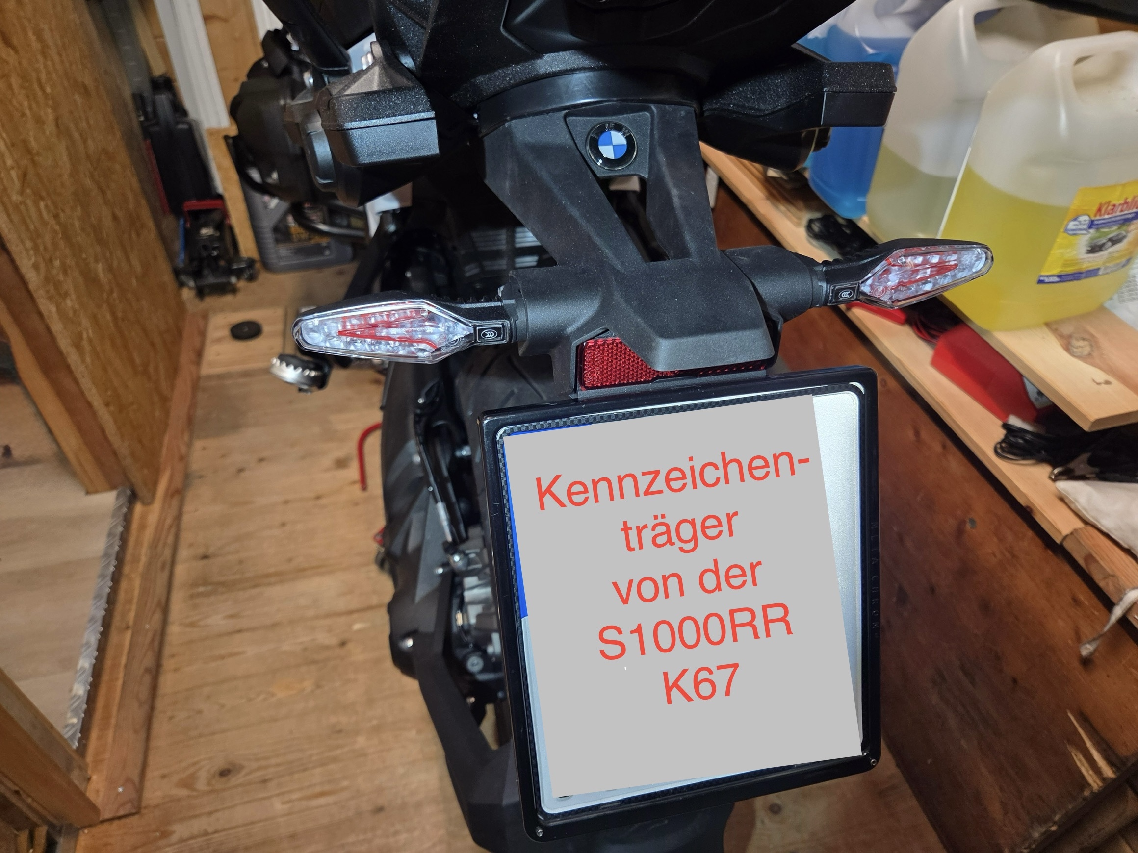

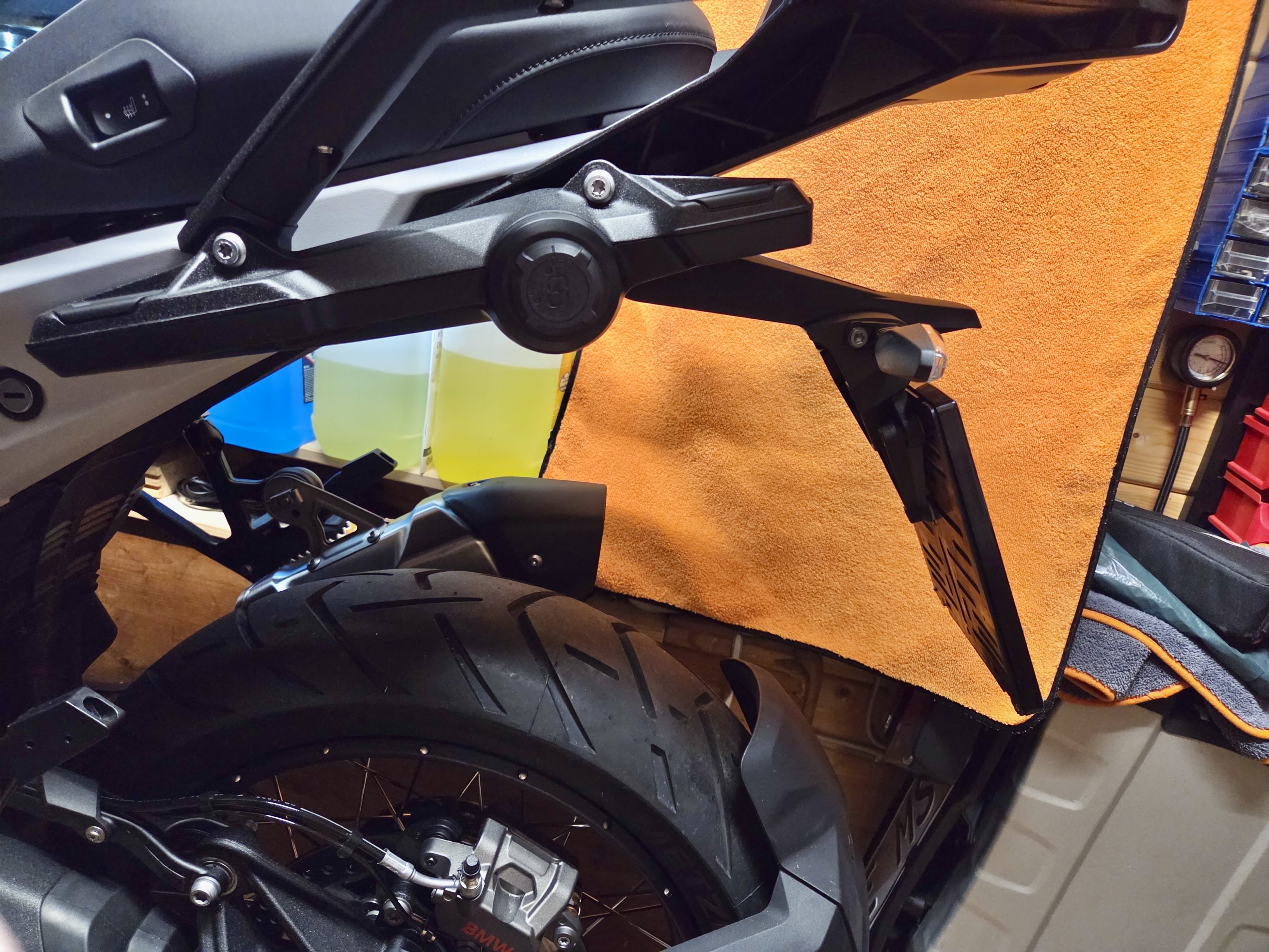

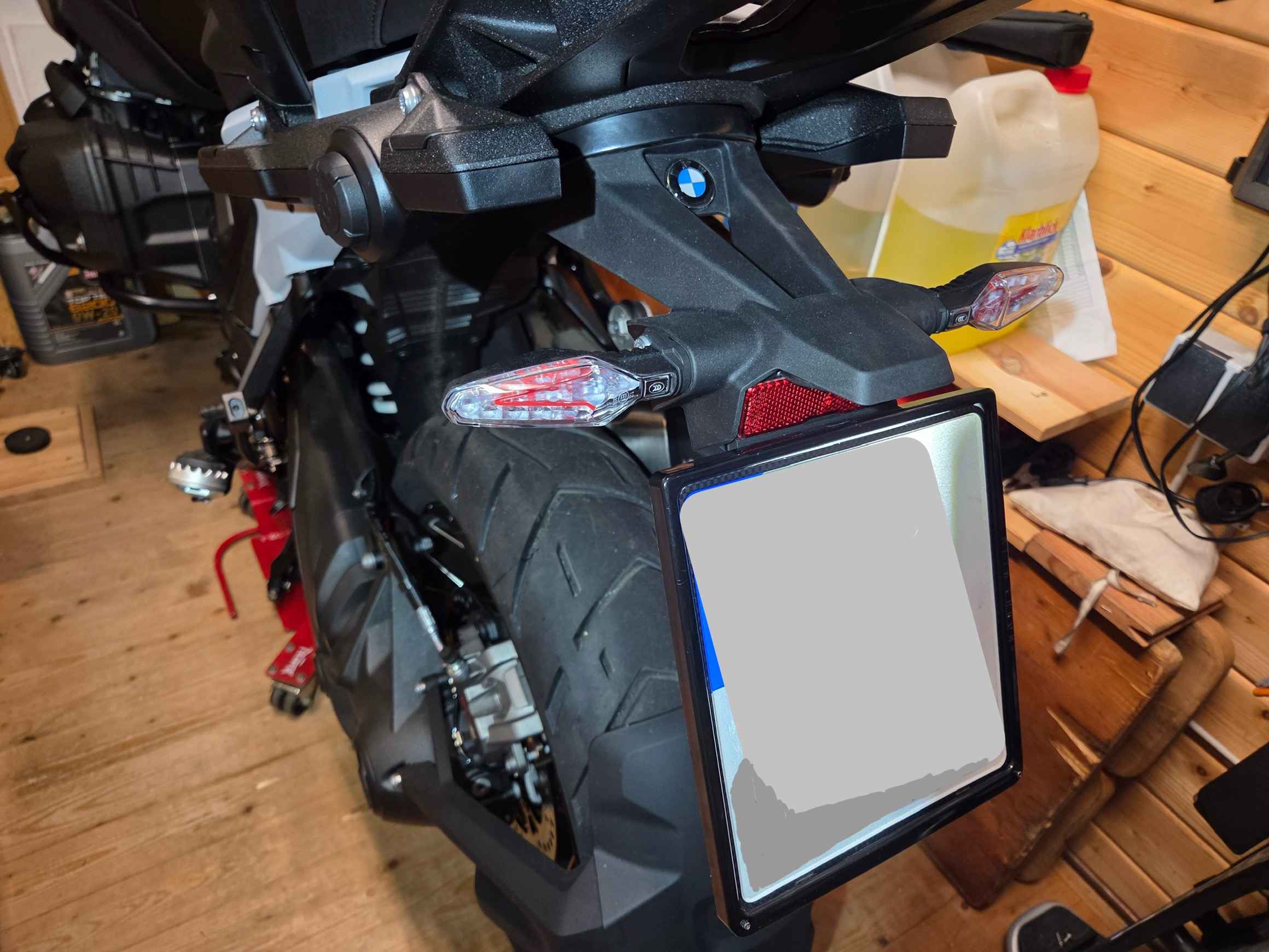

Kennzeichenträger der S1000RR (K67) an die 1300GS
Hier mal ein etwas kürzeres Heck, vor allen Dingen schlanker.
Funktioniert nur, wenn keine Radarbox vorhanden ist.
Leider passen dann die Koffer nicht mehr, um ca. 13mm verfehlt.
Kosteneinsatz, ein neuwertiger, kompletter Kenzeichenträger von Kleinanzeigen für 50 Taler und ein wenig Bastelarbeit.
Bei der Kennzeichenbeleuchtung hat BMW den Stecker geändert, von weiblich auf männlich! Dieser muss umgebaut werden.
Dann noch eine Radlaufverkleidung schnitzen und eine Blende zw. Heckabschluß und Kennzeichenträger dengeln, fertisch….
Ergebnis auf den Bildern.
