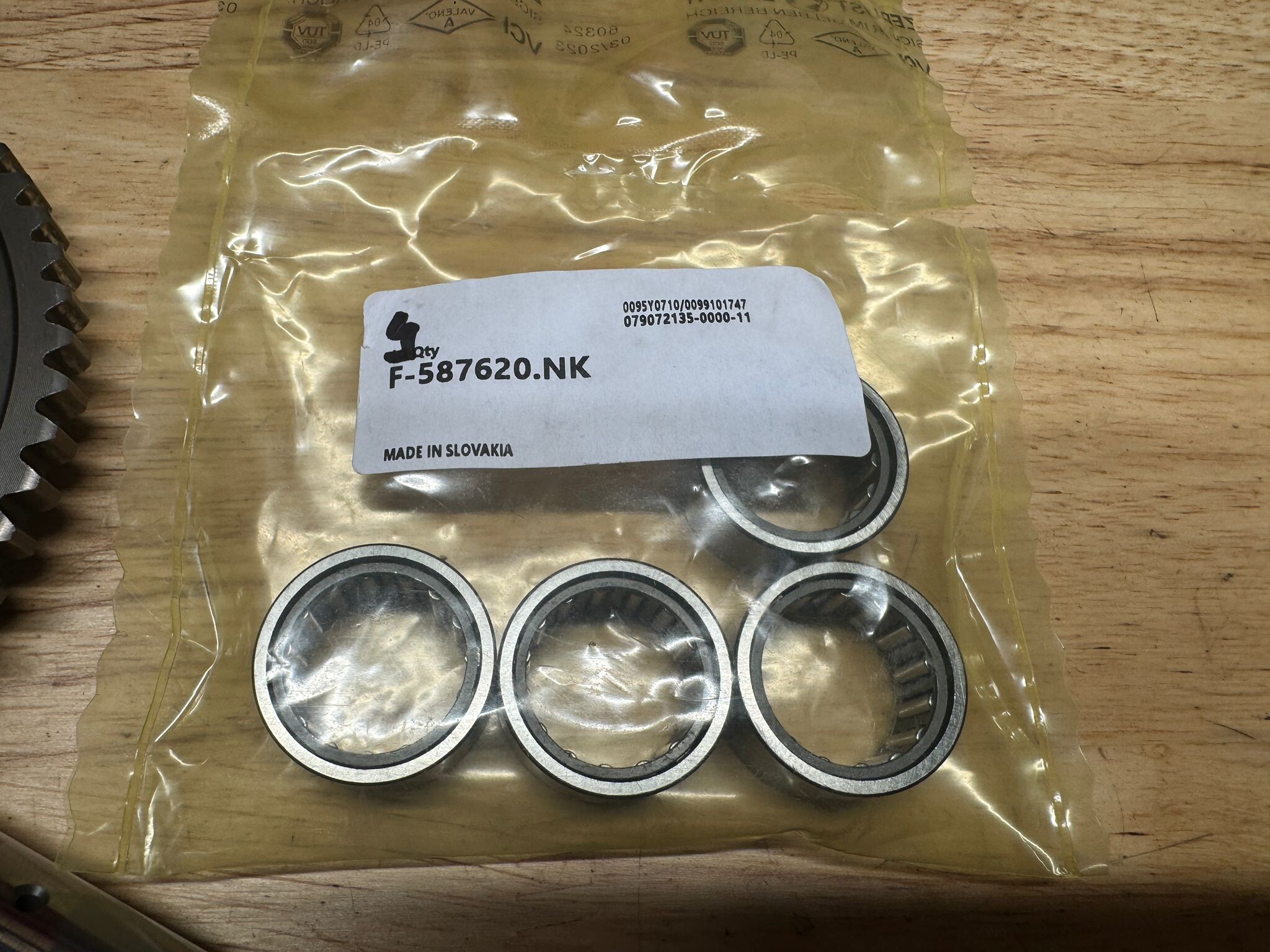

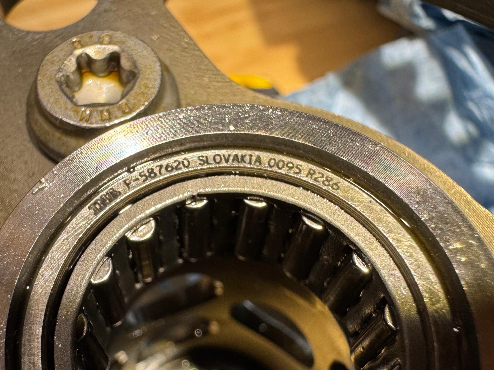

Hat jemand eine Idee wo kann ich Lagern von Zwischenwellen für R1250 kaufen?
INA F-587620 SLOVAKIA 0095 R286
Messungen: 18x25x12 mm
BMW bietet nur komplete Zwischenwelle fuer ~380 euro. Nur Lagern kann ich nicht finden...

Lager solte passen von R1200 auch. Hat keiner so eins auch nicht gefunden?
Eine option konte sein HMK1813 (18x25x13) zu nutzen...

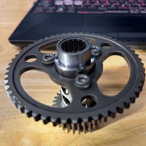

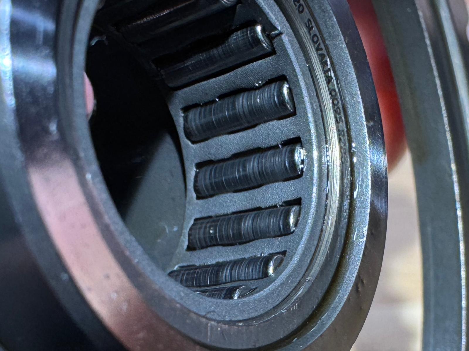

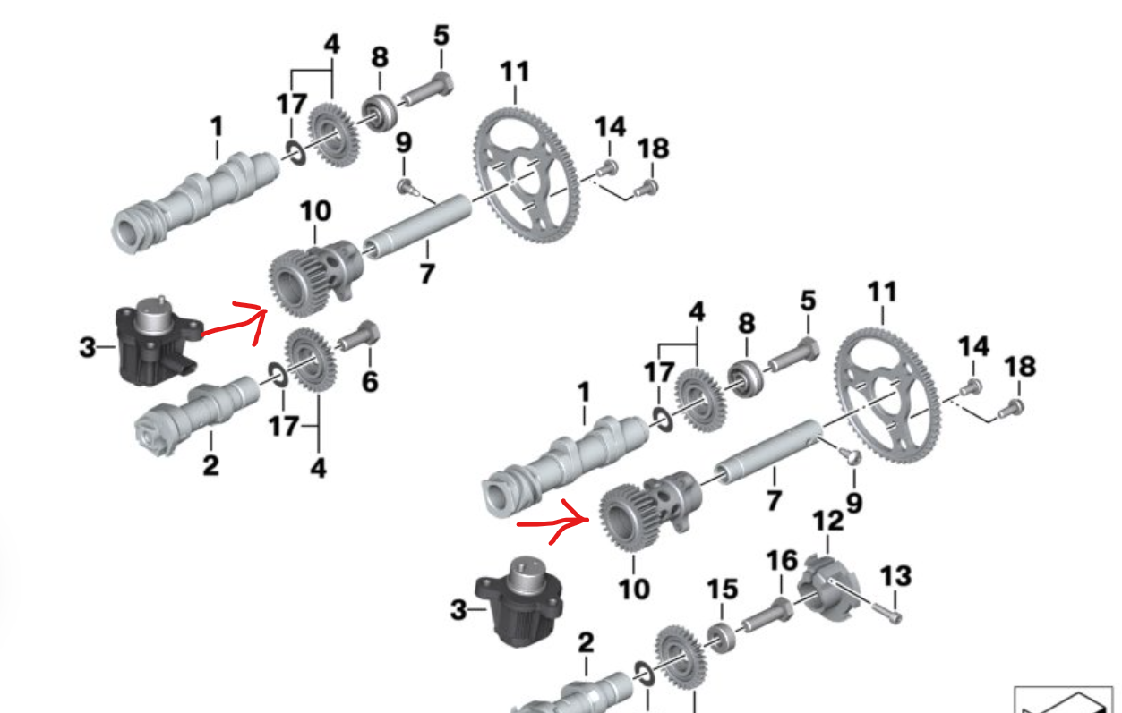

also wenn das nur der Lagerkäfig mit Außenring ist, dann wäre ja die Pos 7 Welle der Innenring und auch angefressen/ verschlissen.
Es macht keinen Sinn, nur das Lager zu tauschen und den Reibpartner innen zu lassen.
Die Welle kostet auch 140.-
F-587620 INA ΡΟΥΛΕΜΑΝ ΜΑΚΑΡΟΝΩΤΑ | NGP NETIDIS
wäre die Option, würde ich ggf. nehmen. ggf. muss man sehen ob man da 1 mm mehr Platz hat mit der Welle. oder in der Hohlwelle?

Ja, ich habe ein Anfrage gemacht und Sergey von NOC hat mir ein Angebot mit Alternativ - INA angeboten. Genau die was im BMW Motorrad kommt.
NK 18X25X12-12PX1 | Online Catalog | Bearings | Products | NOC international
Ich habe 4 Stuck gekauft. Mit UPS lieferung nach Lettland hat es 92 Euro gekostet und war hier nach 4 Tage. Das sendung hat von Poland gekommen, nicht direkt von Ukraine. Ich glaube im Poland gibts Lagerhaus von NOC.
Wenn jemand braucht, schicken Sie mir Nachricht und ich kann email von Sergey geben. Ich habe in English komuniziert.

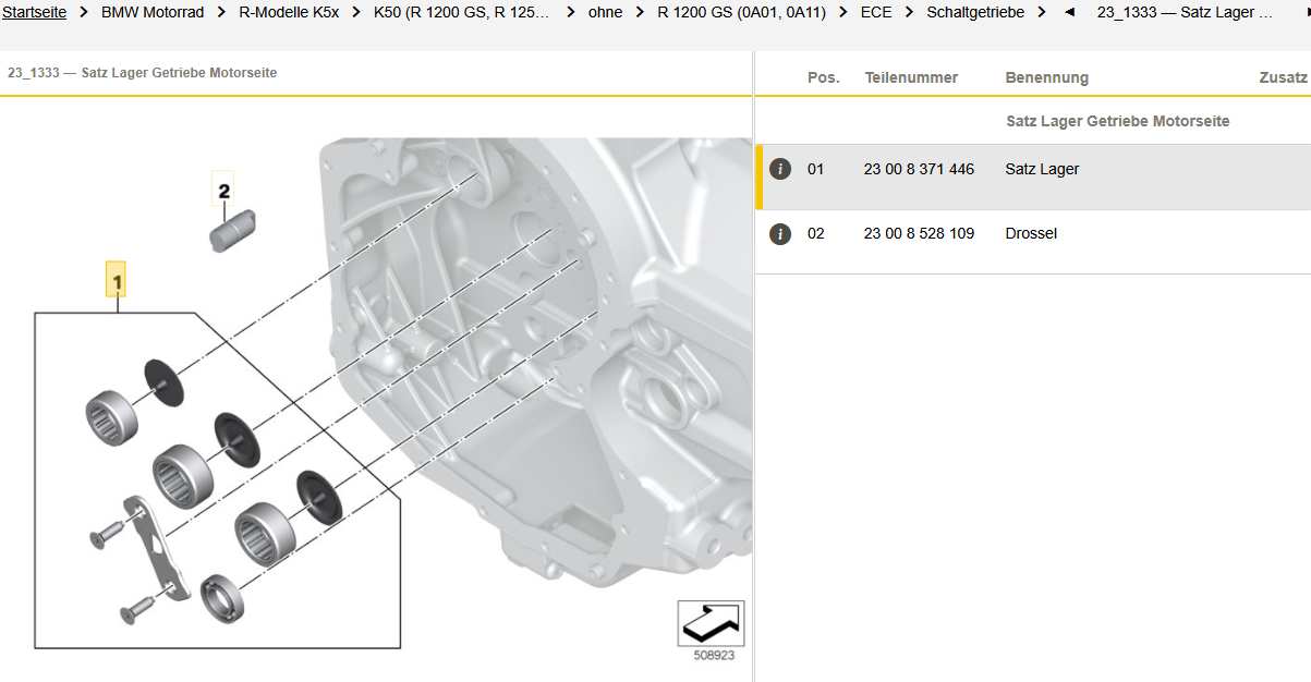

Ohne jetzt tief einzusteigen. Nach der Zeichnung, schaut mir das aber stark nach einem Normlager aus, das es quasi an jeder Straßenecke zu kaufen gibt....
Lager Messungen (18x25x12mm) gibts nicht auf jeder Straßenecke.

Ha nun kommst du danach..
nonono nix Normlager.. da hatten wir schon geschaut zu breit 1 mm

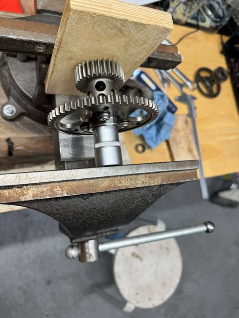

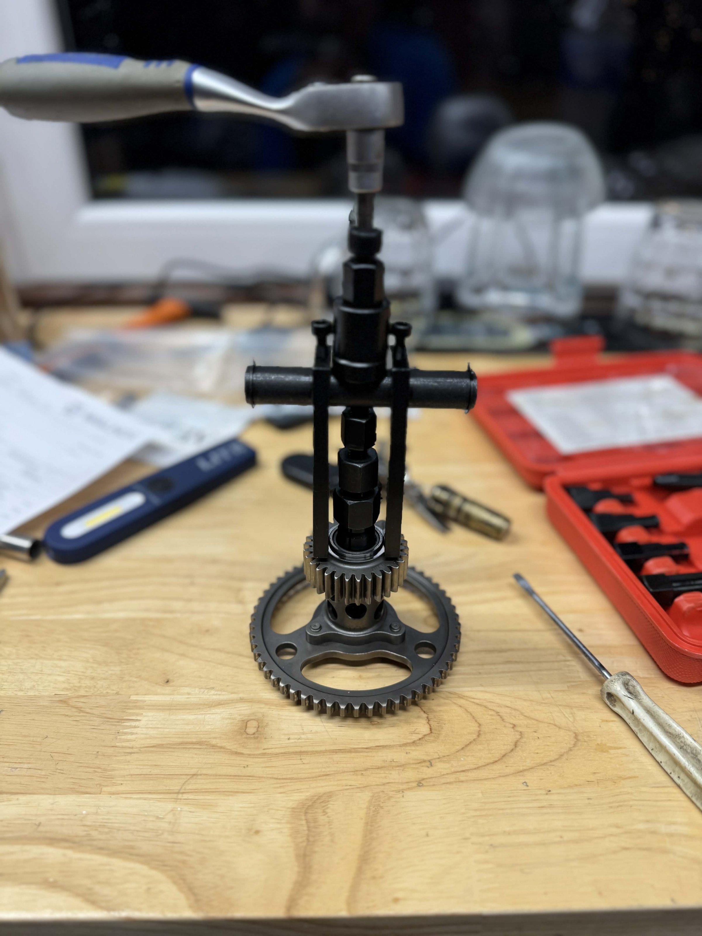

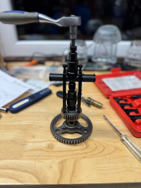

Wie hast du die Lager eingebaut?
Musstest du 4 Stk abnehmen und brauchst nur 2 ?

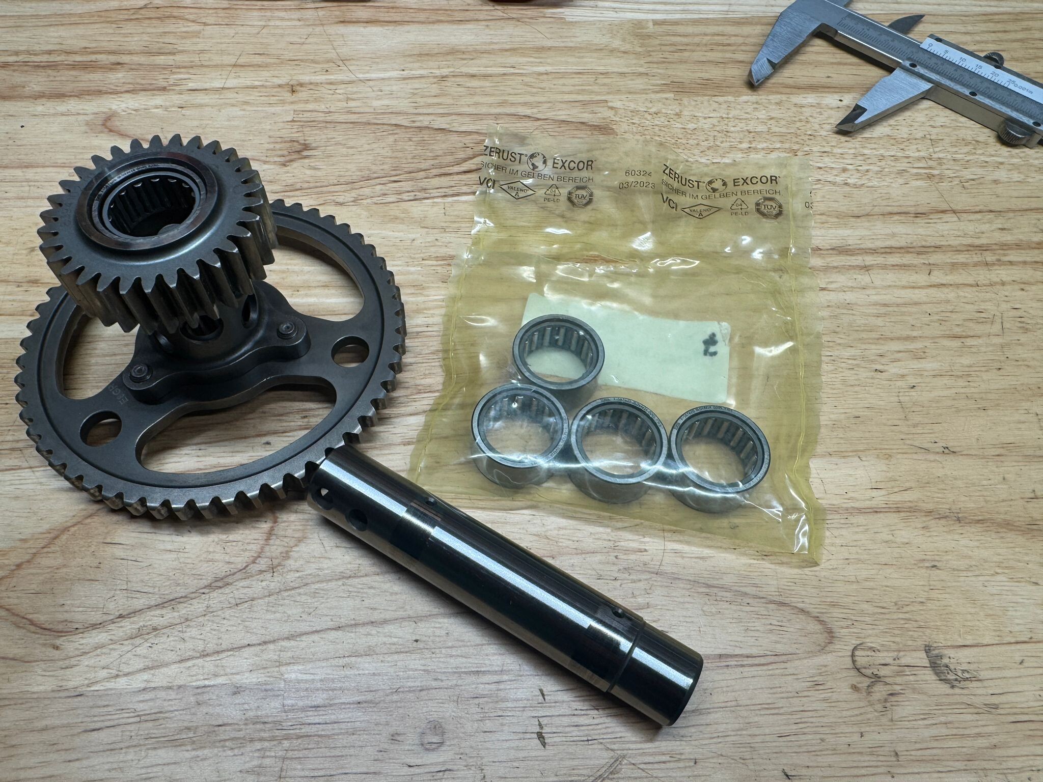

Gute Arbeit. Endlich wieder mal ein Beitrag der wirklich mal was bringt.
Zwei Fragen hätte ich dann noch (Sorry habs nicht mitbekommen oder überlesen) :
Wo hast Du die neue Welle her?
Wie hast Du es bemerkt? (Nicht jeder zerlegt mal eben aus Langeweile den Ventiltrieb).
Sind dort auch Anlaufscheiben verbaut die erneuert werden mussten?

Gruss dich Jürgen!
1) Welle sind nicht neue. Nur Lagern in alte Wellen getauscht. Und neuen Aschsen bestellt.
Neue Welle kommt mit neuen Lager und kostet von 300 bis 480 Euro jede seite.
Meine Lagern and Achsen war noch ziemlisch "gut". Vielleicht koente es nicht tauschen, aber als alles ist abegaubt, habe ich enscheiden die Lager zu tauschen.

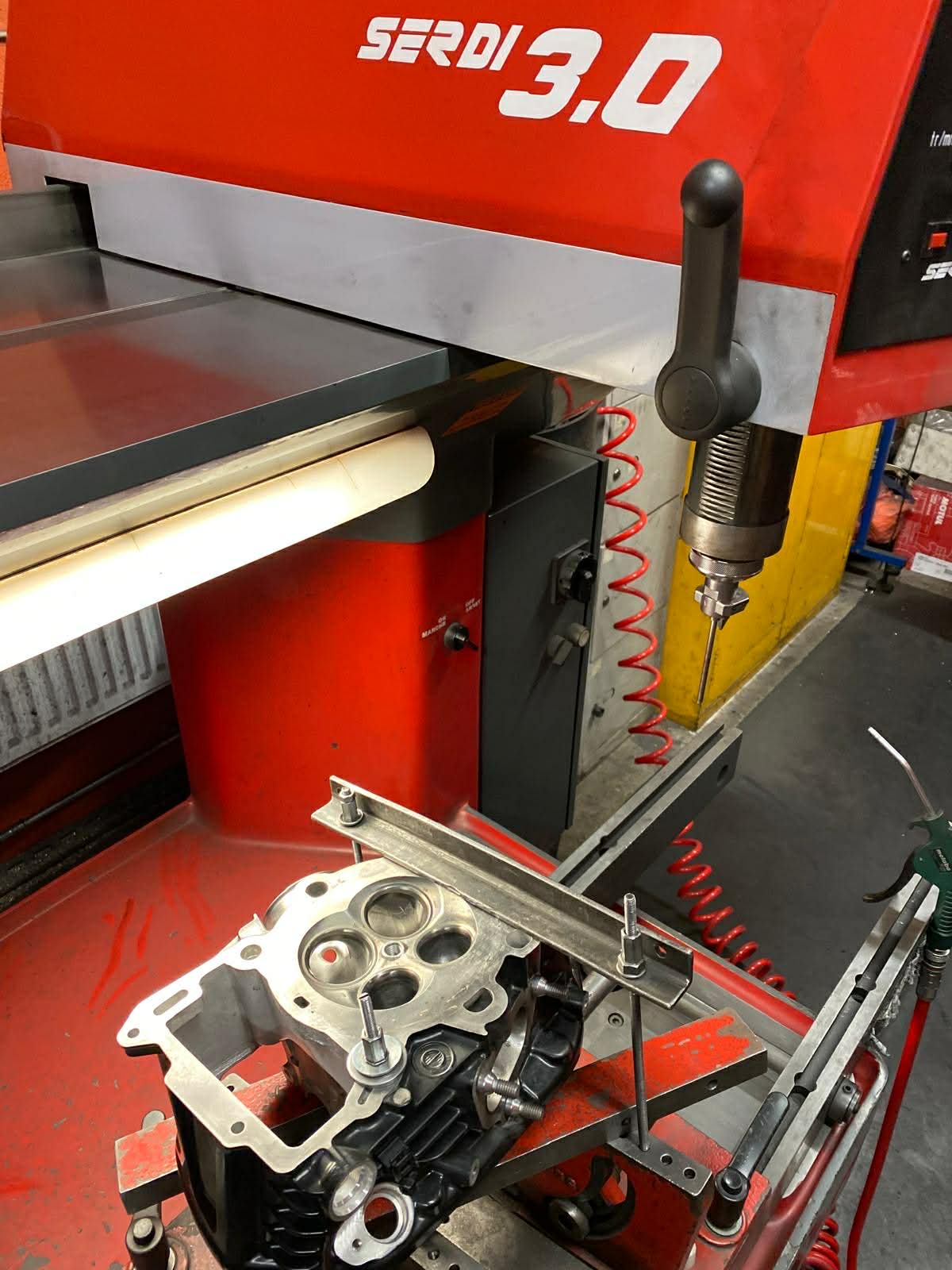

2) Dieser Arebeit ist ein "Unterarbeit" von groser Arbeit. Ich habe gemerkt das Motor/Ventile klappern. Und ich habe Argwohn das Ventilefuhrungen sind nicht so gut. Daswegen beide Zylinderkopfen sind abgebaut und zum renovieren gebracht. Meine Zorge war recht und alle 8 Ventilefuhrungen wird getauscht. Aber fuer dieser Arbeit ich mache andere Post in diese Sektion:

Ich habe ein paar Lager gefunden NK 182512 C. Kann mir jemand erklären, welche Bedeutung der Buchstaben "C" hat? Ist das ein Teil irgendeiner Spezifikationen? Ich denke diese Lager als Ersatz für die Lager der Zwischenwelle zu verwenden.
E
edelweiß GS
27.08.2008
1.503
Hi
Meines Wissen's nach erhöhte Lagerluft > bei höheren Temp/Wärmeausdehnung verbaute Lager.
