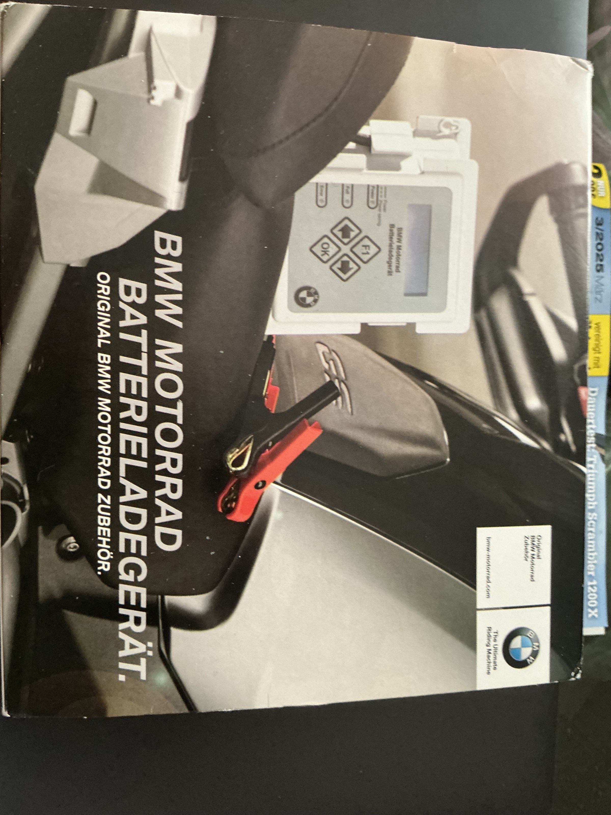

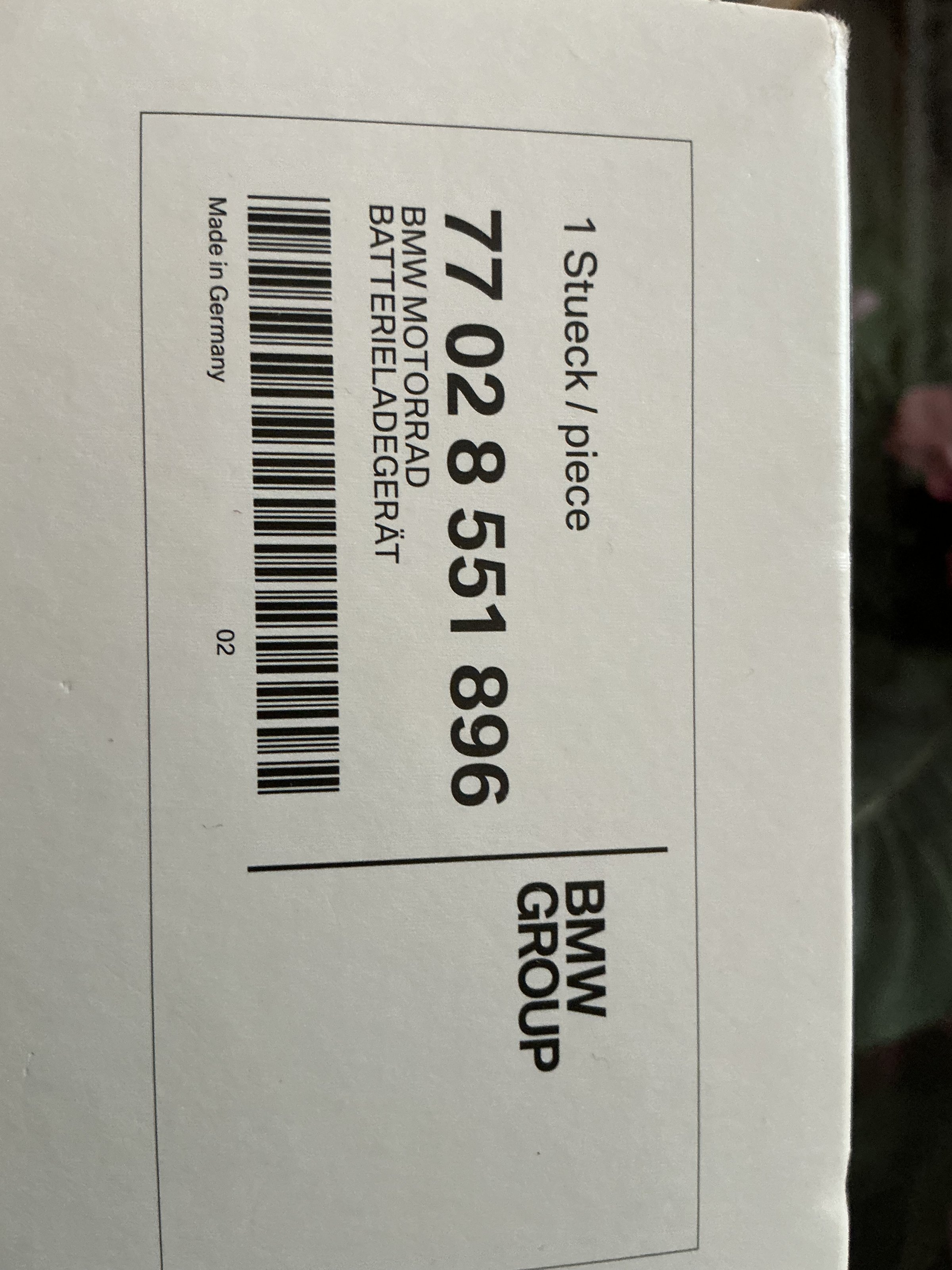

Zur Not hätte ich noch das weiße BMW Ladegerät in Originalverpackung.
Das müsste eigentlich funktionieren und würde ich Dir für 50€ überlassen.😉

Hast du einen Link zu dem Gerät?
