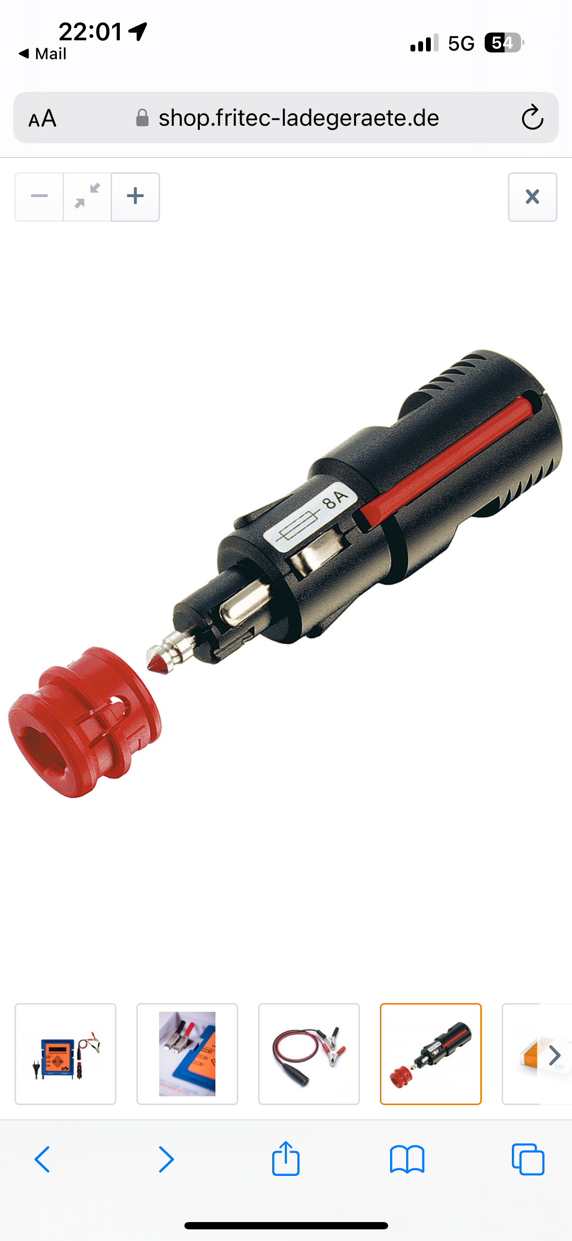

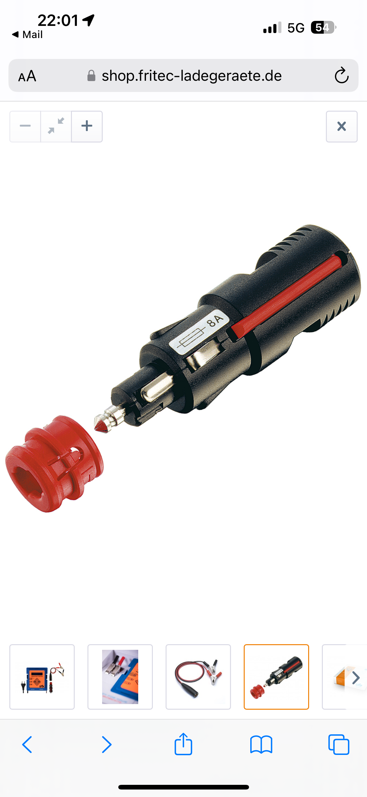

Ich habe genau das Gerät aus dem Link. Ist CAN-BUS fähig und auch für die neue Batterie zugelassen. Die Bedienung im Menü ist auch identisch. Ich versuche es morgen noch mal mit dem Stecker. Im kleinen Fach am Tank habe ich einen USB angeschlossen, welcher bei Zündung oder laufendem Motor das SP connect induktive Ladeteil befeuert. Das kann aber doch nicht die Ursache sein, da ich die Zündung ja gar nicht starte.
Das Laden direkt an den Polen geht laut BA wohl nicht. Da müsste man die Pole abklemmen. Bei meiner RS hatte ich nen Stecker, der direkt mit den Polen verbunden war. Damit war das Laden kein Problem.
Echt kompliziert, so eine GS.😁

Und du bringst tatsächlich keine Verbindung zwischen Ladegerät und Batterie via 12v Dose zu stande? Hast du nochmal sorgfältig geprüft das der Stecker wirklich ganz und korrekt in der Dose ist?
Den roten Ring hast du auch weg genommen?

Und du bringst tatsächlich keine Verbindung zwischen Ladegerät und Batterie via 12v Dose zu stande? Hast du nochmal sorgfältig geprüft das der Stecker wirklich ganz und korrekt in der Fose ist?
Tatsächlich habe ich zuerst geflucht, wieso das Ding nicht passt. Dann ist mir aber eingefallen, dass man den Ring abziehen kann. Aber Danke für den Hinweis. Ich probiers nachher nochmal. Mal schauen.
