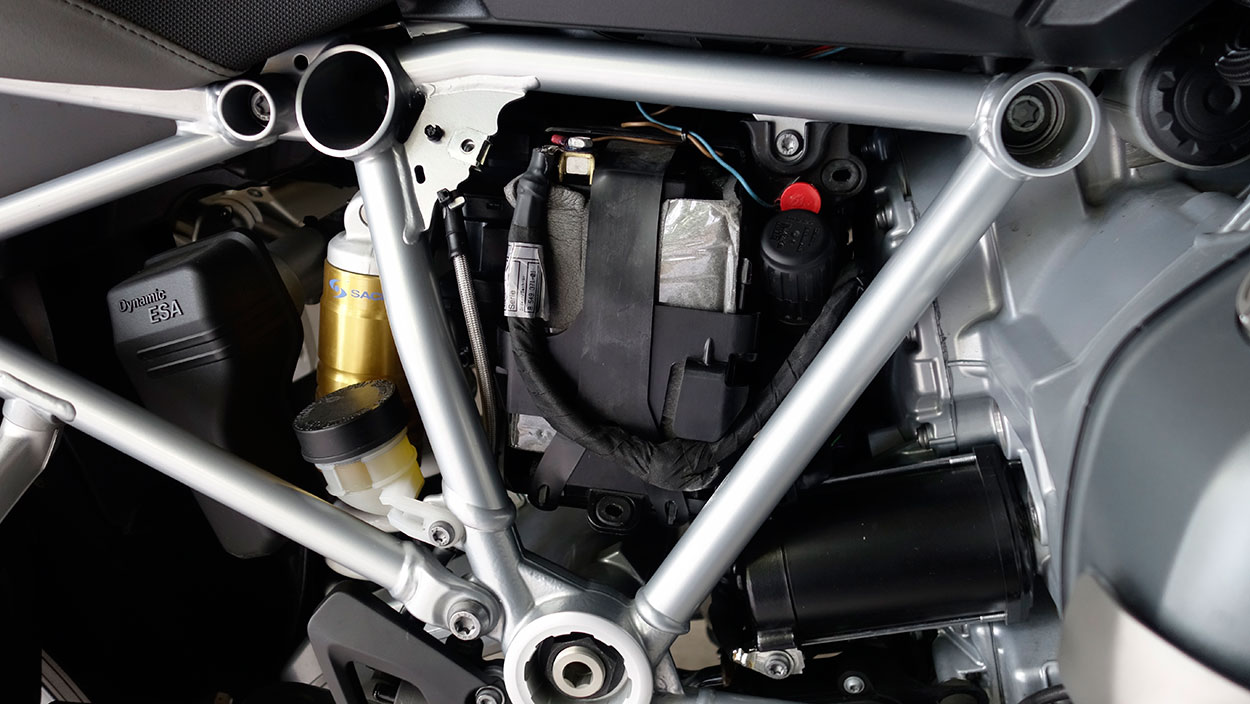

Hallo Motorradfahrer,
auch ich kann viele der beschriebenen Probleme beim Batterieladen bestätigen. Warum einige Geräte trotz Zusage über die originale Bordsteckdose geladen werden und andere nicht, bleibt wohl ein Mysterium;).
Nach diversen Ladereräten bin ich beim ProCarger von "Tante Louise" gelandet. Vor allem weil ich auch meine Autobatterie damit laden kann. Da sowohl bei meiner Lufti von 2012 und nun auch bei der LC von 2015 die Batteriepole recht gut zugänglich sind, hänge ich das Ladegerät direkt an die angeschlossene Batterie. Über den Winter lasse ich bei der LC einfach den Deckel offen (in der Garage) und die rote Abdeckkappe vom +Pol auch.
Das funktioniert bei mir sowohl beim Pkw, als auch am Krad völlig problemlos.
