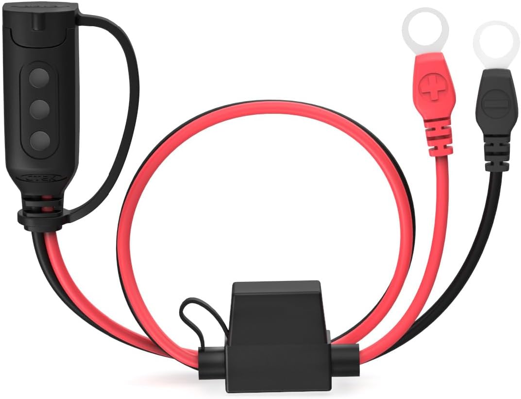

Kann doch ohne großen Aufwand erd-und kurzschlusssicher verlegt werden. Einfach entsprechende Kabelumhüllungen (gibt unterschiedlich Materialien wie.B. Glasfasern, Siliconschlauch oder Textilband, etc.) verwenden. Und eine Sicherung verbauen. Dann sollte nichts passieren. Muss aber nicht sein, schadet aber auch nichts. Alles noch gut mit Kabelbindern befestigen. Und gut.
Die originalen ctek-Kabel gibt es auch mit eingebauter Sicherung.

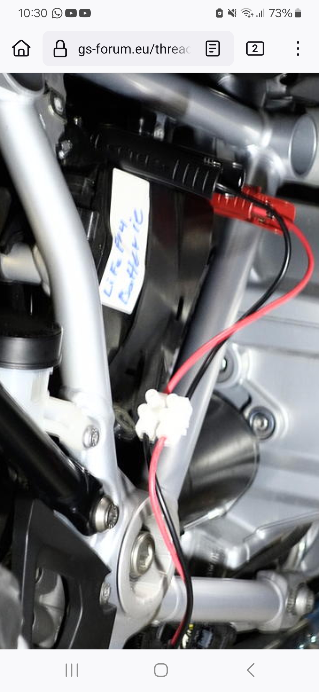

....ich hab das Bild mal vergrößert und die Lüsterklemme und die Farbtreue hat mich überrascht.... Anhang anzeigen 751685
… hast du das Bild so verwackelt, weil …
  • du die Instalation mit der Lüsterklemme gesehen hast,
  • weil du den Dreher in der Farbe gesehen hast,
  • weil du froh bist, dass noch eine Lüsterklemme mit Dreher drin ist und es deshalb funktioniert,
  • oder weil du froh bist, dass heutige Ladegeräte auch auf Kurzschluss prüfen und deshalb abschalten?

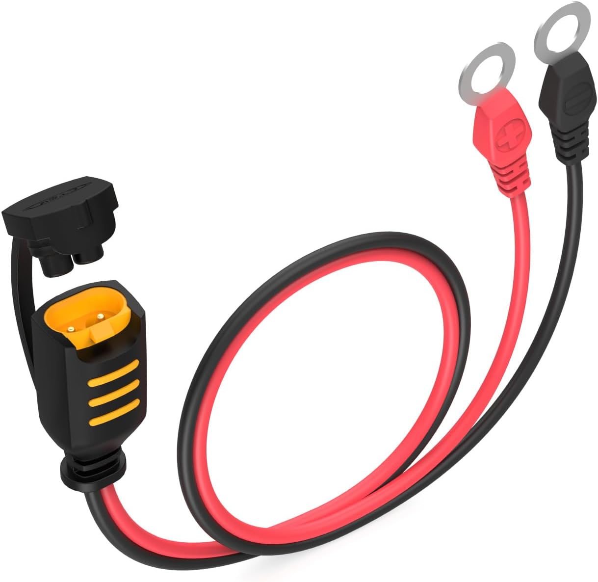

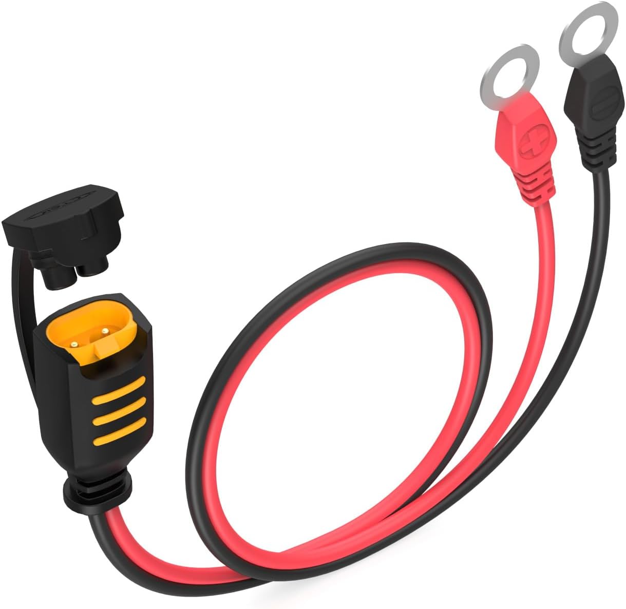

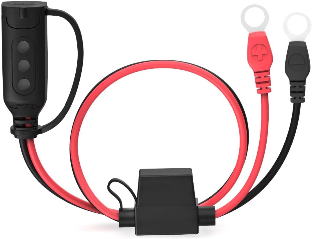

Wenn Du ein Original BMW-Motorrad Ladegerät (oder ein geeignetes CTEK) verwendest,
kannst Du das "CTEK CONNECT EYELET M8 Kabel" direkt an den Batteriepolen dauerhaft angeklemmt lassen
und bei Bedarf das Ladegerät an diesem Adapter anschließen, ohne über die Bordsteckdose gehen zu müssen.
für etwa 10€ (ist gerade im Angebot für 6€ bei Amazon)

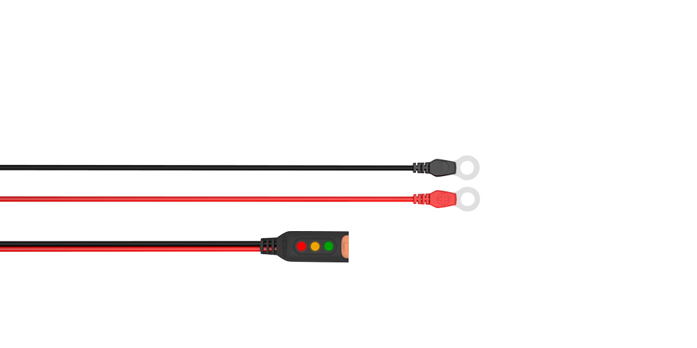

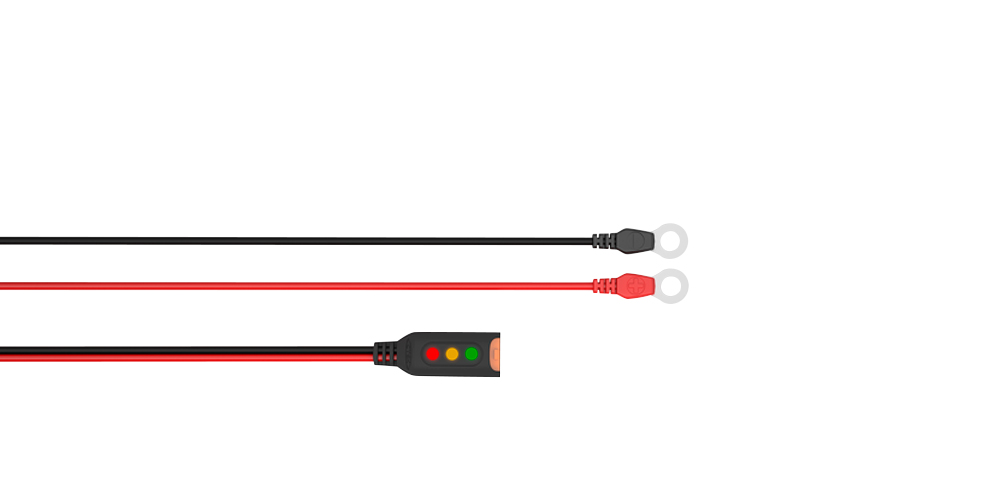

gibt es auch mit LED Anzeige des Ladezustands:
für ca. 15€

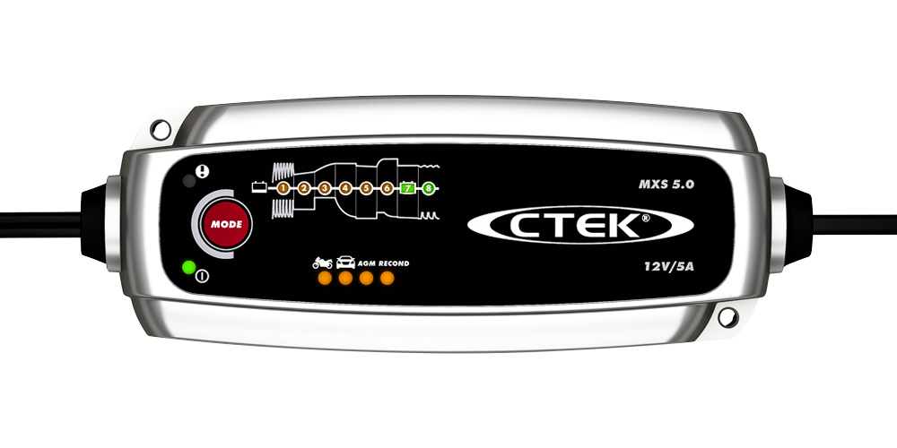

Das Kabel war bei meinem MXS 5 dabei, darum ging es mir ja.
Habe jedoch auch den Adapter für den kleinen "Zigarettenanzünder", muß ich mal ausprobieren.

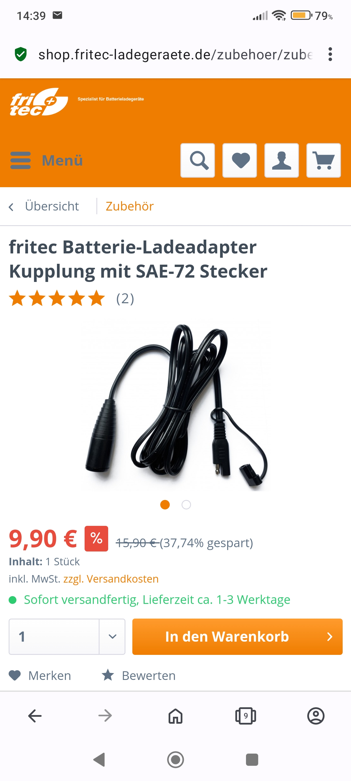

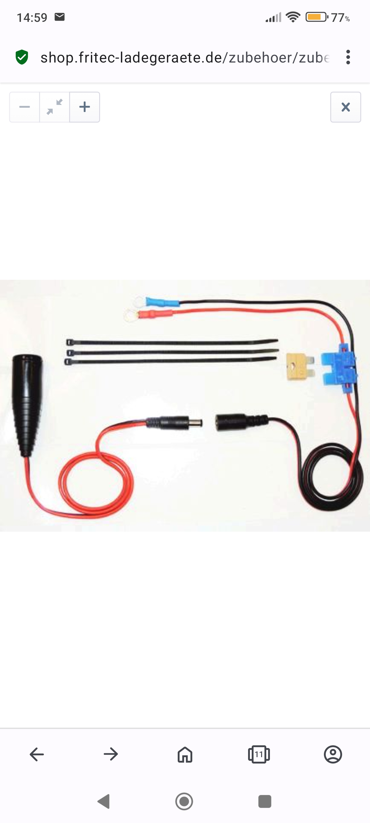

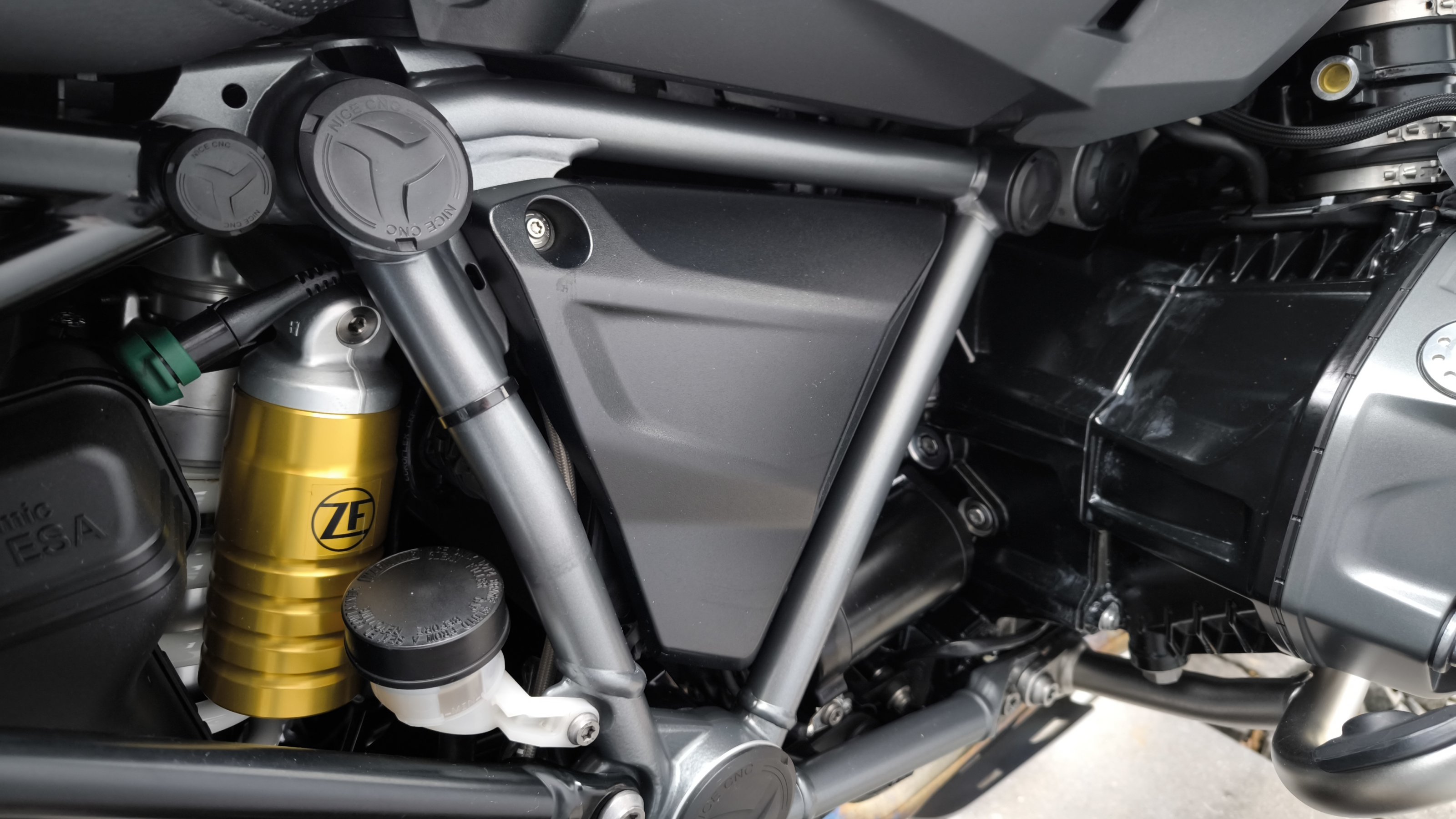

Ich hab das Anschluß Kabel mit SAE-Stecker von Optimate von der 1100er GS auf die 1250er umgezogen:
Das Kabel hat übrigens keinerlei Scheuerspuren :smile:.

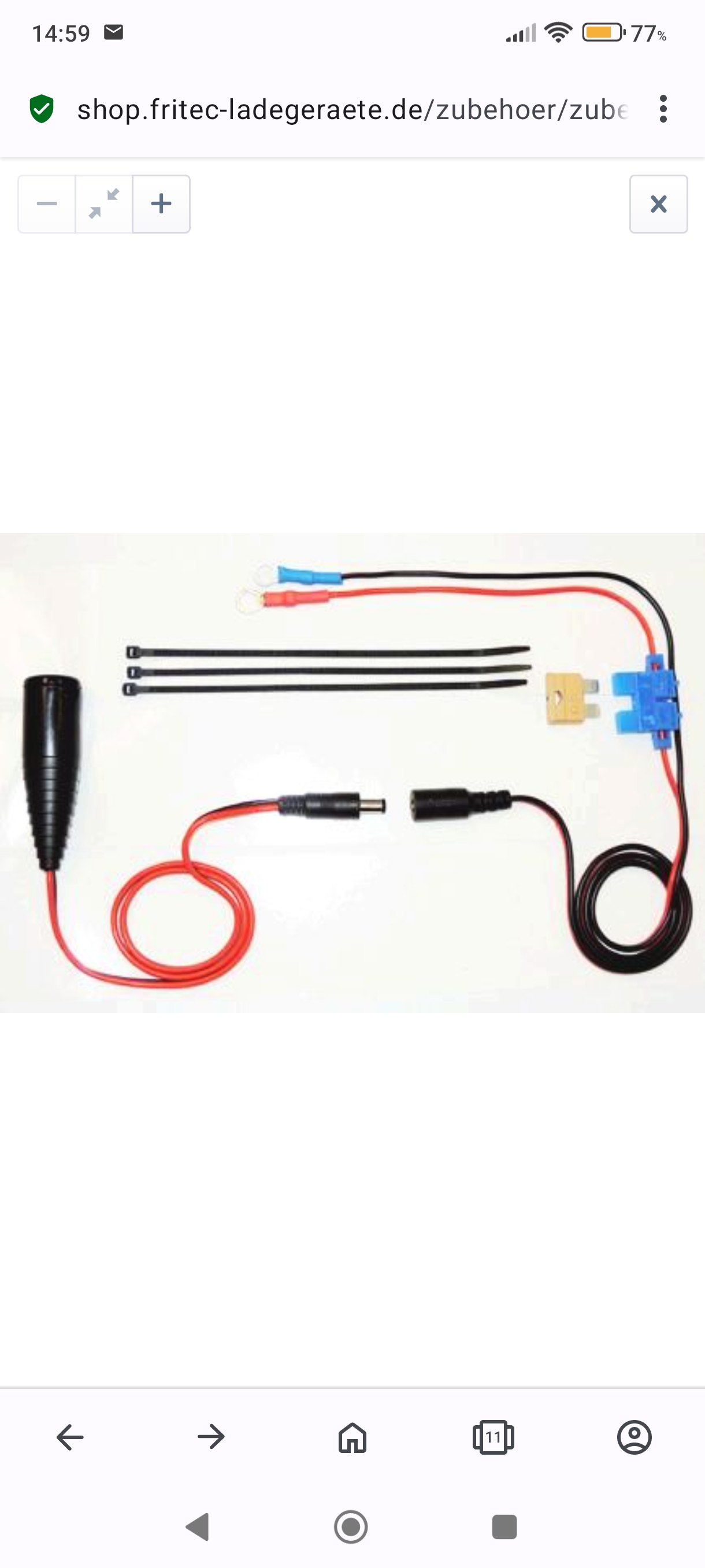

Für meine vor 2 Jahren angeschaffte LiFePo hab ich mir dann ein Fritec mit diesem Adapter zugelegt:
Hat den Vorteil eines Spritzwasser-geschützten Adapterkabels, was beim Fritec-Adapter-Pendant augenscheinlich nicht so einfach gegeben ist:
Zudem könnte ich einfach zwischen Fritec und Optimate Lader wechseln.
Kommt aber nicht so oft vor, da die Ruhespannung meiner LiFePo über Wochen bei 13,3x V bleibt.
