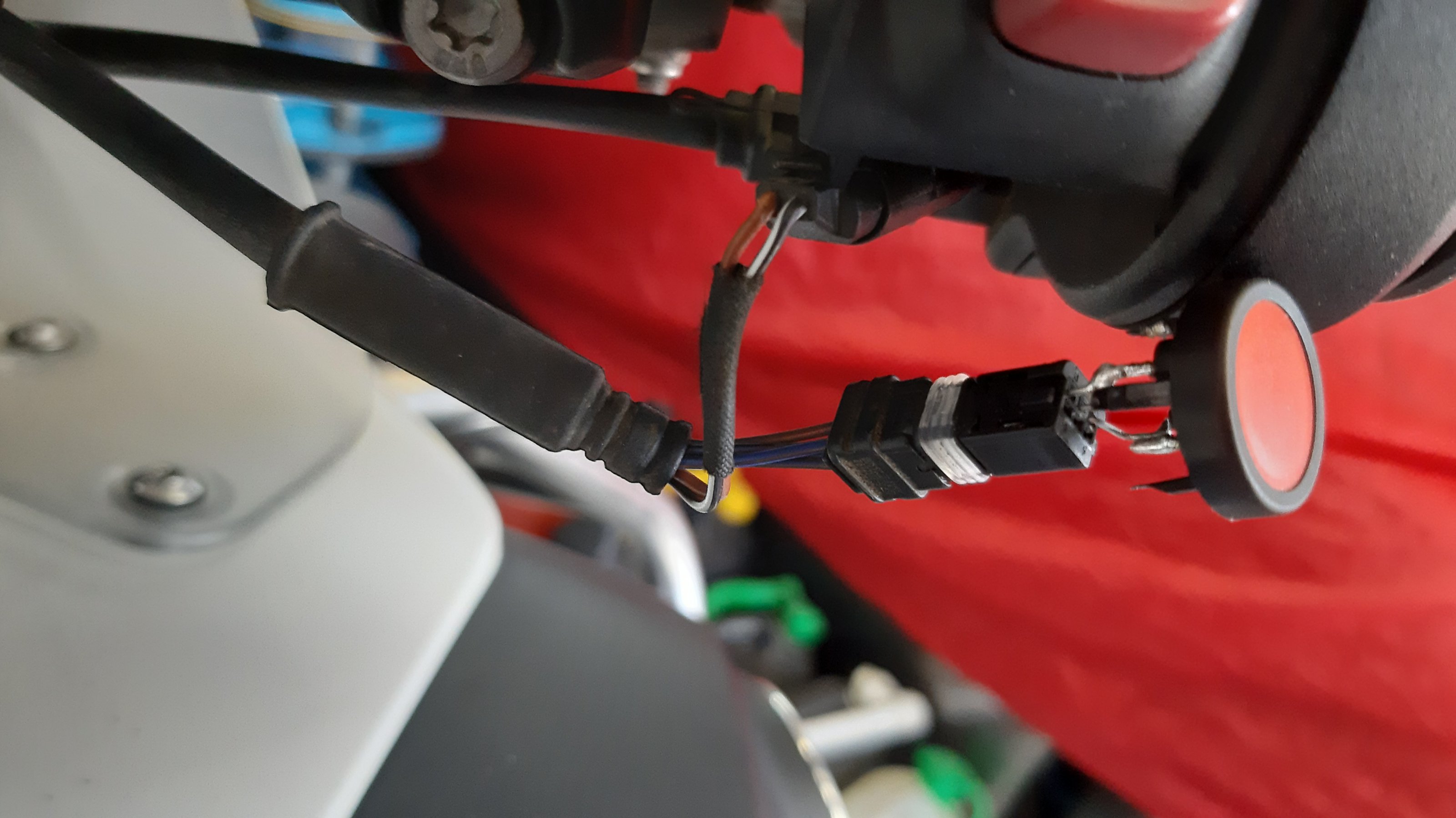

Die Batterie würde ich bei der Beschreibung als Fehlerursache für die Startprobleme ausschließen.
Ich vermute ein Problem in der rechten Schaltereinheit am Lenker. Wäre nicht die erste.
VG und einen guten Rutsch
Zur Überprüfung: Stecker von der Schalteinheit abziehen, die Killschalterfunktion brücken und mit dem Taster starten. In der Sechsfach-Buchse sind das die Eingänge 1 bis 3.
