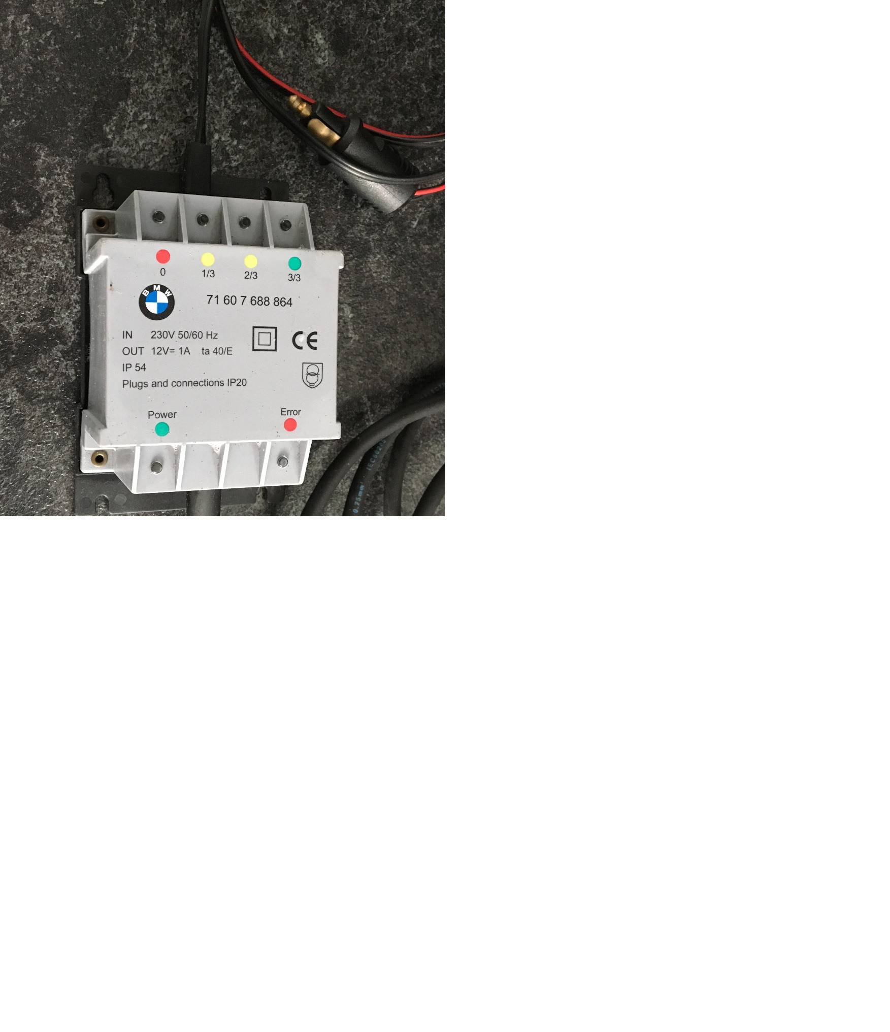

Hi,
da muss es dann Unterschiede geben. Mein BMW-Ladegerät für CAN-Bus, 71607688864 macht eine entsprechende Ladungserhaltung! an der Bordsteckdose. Steht so auch in der Anleitung: Stufe 3 =Erhaltungsladung.
Ich lasse das Gerät immer angeschlossen (egal ob Winter oder Sommer), sobald die F800GS in der Garage parkt. Und das seit 2010 ohne Probleme.
Bei der F800GS 2010 ist ja das Problem, dass die Elektronik auch bei "Zündung aus" Strom zieht und so die BAtt. nach 4-6Wochen leer ist (siehe HB: nachladen nach 4 Wochen Standzeit erforderlich). Da ich keine Lust habe, jedes mal die Batt. an und abzuklemmen, ist das BMW-Ladegerät aus 2010 eine gute Lösung für mich. Die Batt. hält so ca. 6-7 Jahre.

Hallo Pogibonsi,
welches BMW-Ladegerät verwendest du?

Hallo pogibonsi und Obelixx,
wenn ich das in der Anleitung bei dem BMW-Ladegerät (neu_2, ohne Plus, 77028551896) richtig verstanden habe, gibt es zwar beim Betrieb über die Bordsteckdose keine konstante Erhaltungsladung, jedoch kann das Gerät angeschlossen bleiben und wird in bestimmten Zeitabständen die Batt. wieder aufladen. Also eine Intervall-Ladung wie im Fahrbetrieb, keine Dauerladung.
Das ist ja auch zielführend. U.U. ist die Batt. dann zwar nicht max. vollgeladen, das sollte jedoch keine großen Auswirkungen haben, da ja nach dem ersten Starten die Lima die Batt. voll aufladen wird.
Zudem gibt es so nicht die Gefahr der Sulfatierung (dauerhaft konstante Erhaltungsladungsspannung/Strom).
Auch mein Ladegerät 71607688864 simuliert einen Fahrzyklus bei der Erhaltungsladung.
Insofern ist es bei BMW-Motorradladegeräten nicht gut/notwendig, einen zusätzlichen direkten Batt.-Anschluß zum Dauerladen zu nutzen (Dauererhaltung vs. Intervall-Ladung!).
Bitte berichtigt mich gegebenenfalls.

Es gibt mindestens 5 BMW-Motorrad-Ladegeräte:
1. das alte blaue, nicht für CAN-Bus 71607676472
2. das graue, Version 1, 77027722470
3. das graue, Version 2, für CAN-Bus, 71607688864
4. das "große" grau-weiße für CAN-Bus, 77028551896
5. das "große" schwarze (Plus) für CAN-Bus und LiFePo, 77022470950
