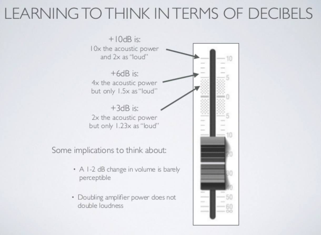

Waren 3dB nicht gefühlt eine Verdoppelung des Krachs? So das 3dB weniger schon eine hörbare Verbesserung bringen würde?!?

3 dB ist doch die Steigerung durch eine 2. gleichlaute Lärmquelle.
10 dB ist die Verdoppelung, wenn ichs richtig im Kopf hab.
Logarithmus halt. :confused:

Hallo Polly, hallo Stephan,
ja, so hatte ich mir das mit der "halben Lautstärke" auch gedacht. Ist aber leider "gefühlt" gar nicht so. Es kommt mir immer noch fast gleich laut vor. Dumpfer ist der Ton schon und somit etwas "angenehmer" aber halt nicht wesentlich leiser. Ich will ja die Umwelt nicht mit einem etwas angenehmeren - oder wenn man so will - mit einem etwas weniger unangenehmen Ton beglücken sondern eigentlich gar nicht. Also lautstärkemässig - nicht dass da ein gar falscher Verdacht reinkommt.:)
Vielleicht haben wir ja auch einen Toningenieur oder Akustiker im Forum, der mir da einen Tip geben kann.
