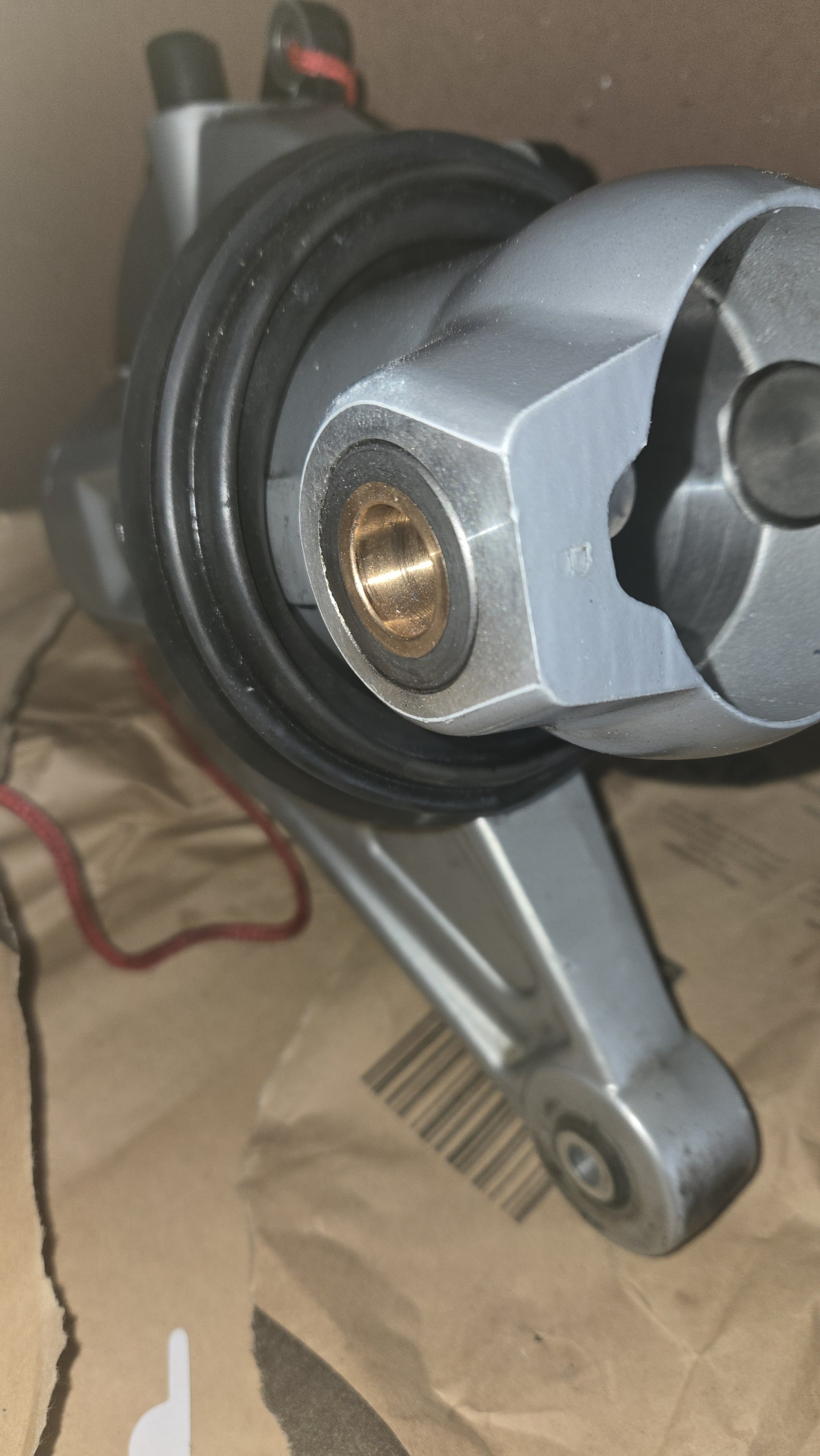

Hi Marco!

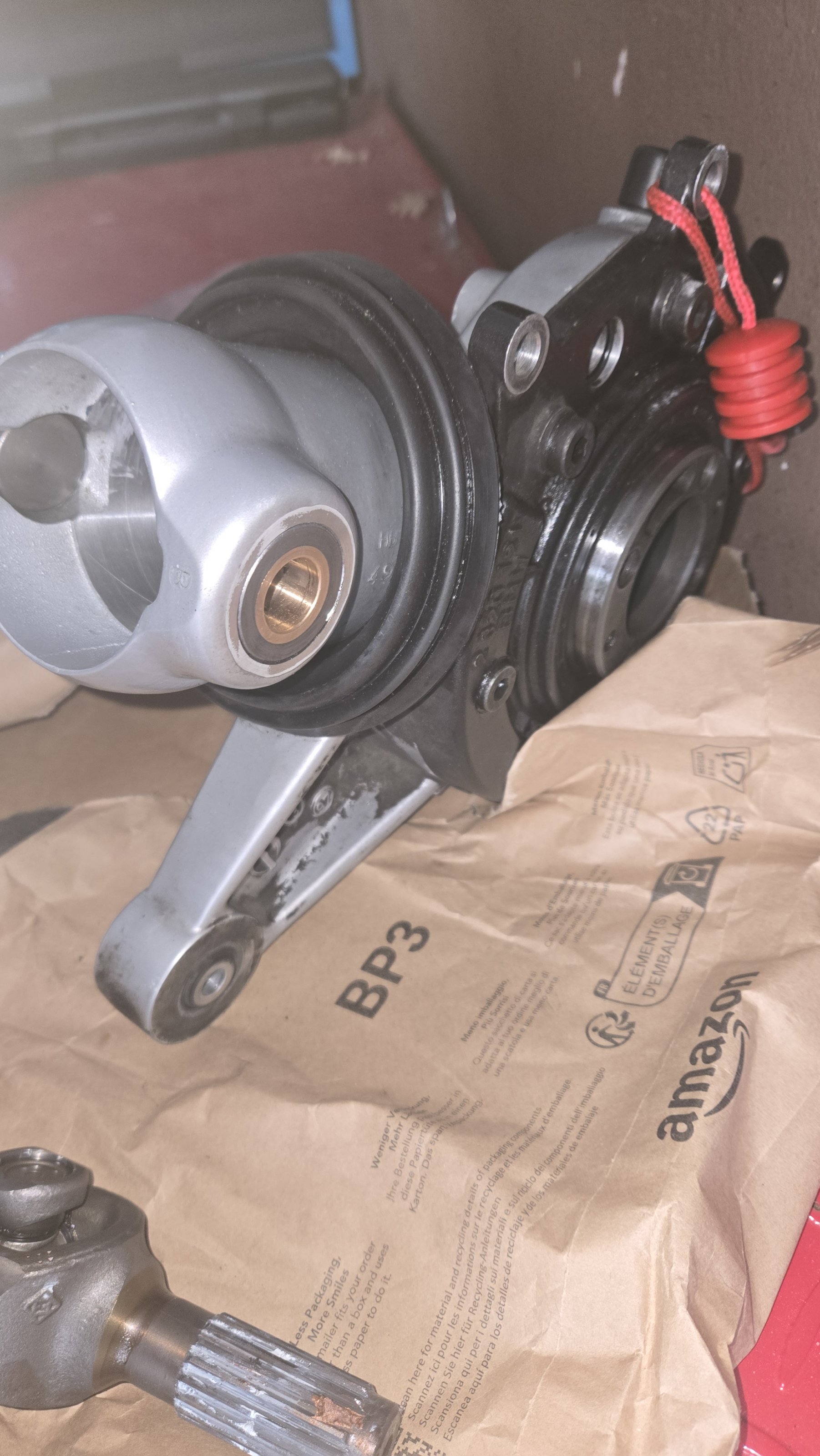

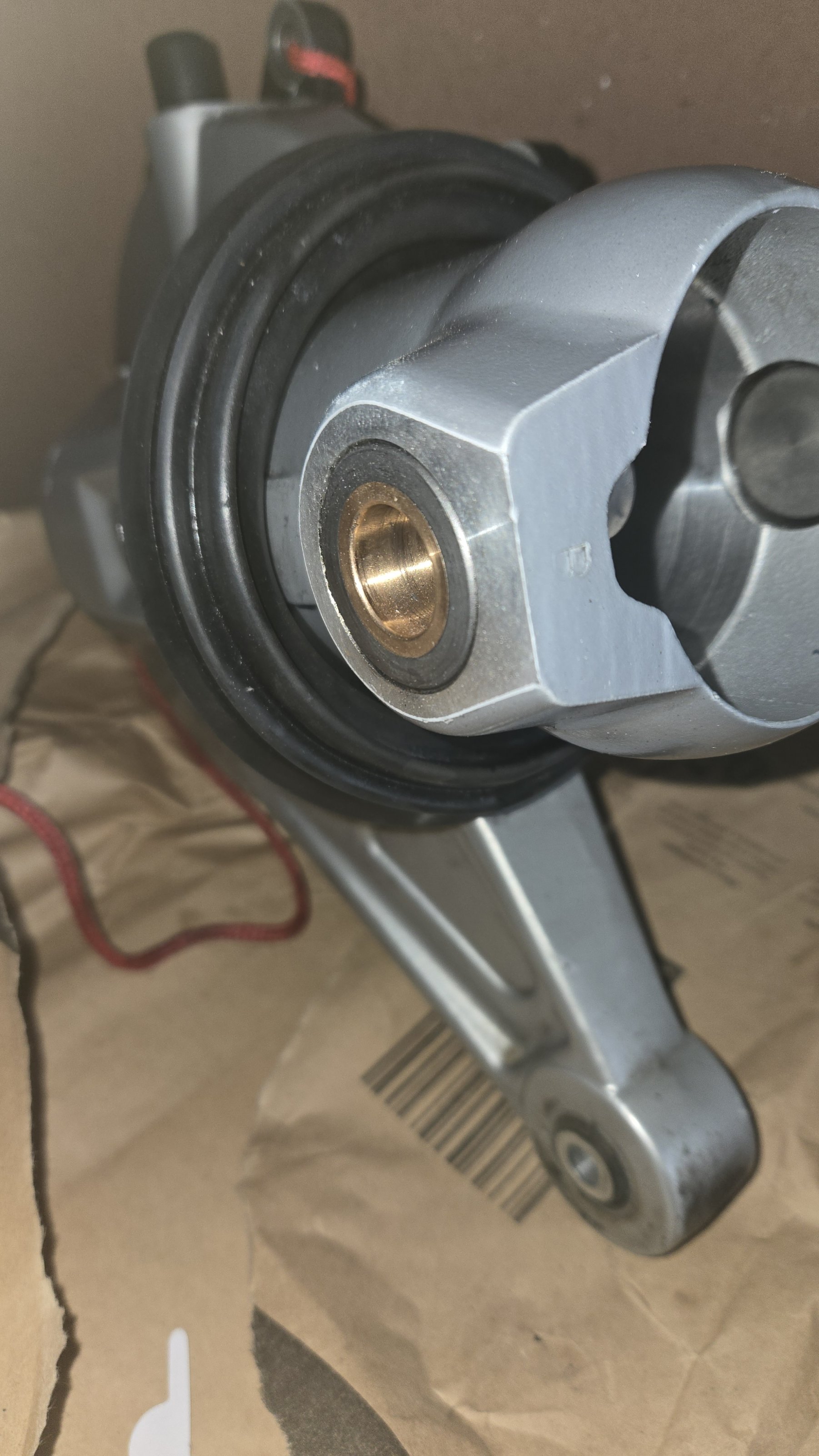

Wie Rainer schrieb, steht der Loslagerbolzen zu weit raus.
Bei Sebastians Q ca. 2...3 mm, bei deiner (anscheinend)
um den doppelten Betrag.
Grund wird die dazu gehörende Lagerbuchse sein. Trotz-
dessen, dass die Teile aus den USA stammen, denke ich
nicht, dass sie so ungenau gefertigt werden...
Ich würde das HAG nochmal abnehmen, und versuchen
an dieser Stelle nachzubessern. Viel Wärme hilft viel.
Und vor dem erneuten Zusammenbau erst das Fett
komplett entfernen!
Ist zwar blöd, aber Du weißt ja jetzt, wie das geht... :wink:
Wünsche viel Erfolg! 💪

Danke. Mache ich am WE. Aber - falls denn die Schale nicht richtig sitzen sollte - 2-3 mm gehen da sicher nicht mehr weiter, dann wäre der Sitz quasi 'unterbündig'. Kann ich mir nicht vorstellen. Ich ärgere mich, dass ich Bolzen, Schalen und Lagersitze nicht vorher gemessen habe. Werde ich aber, soweit möglich, nachholen. Und hier berichten ;).

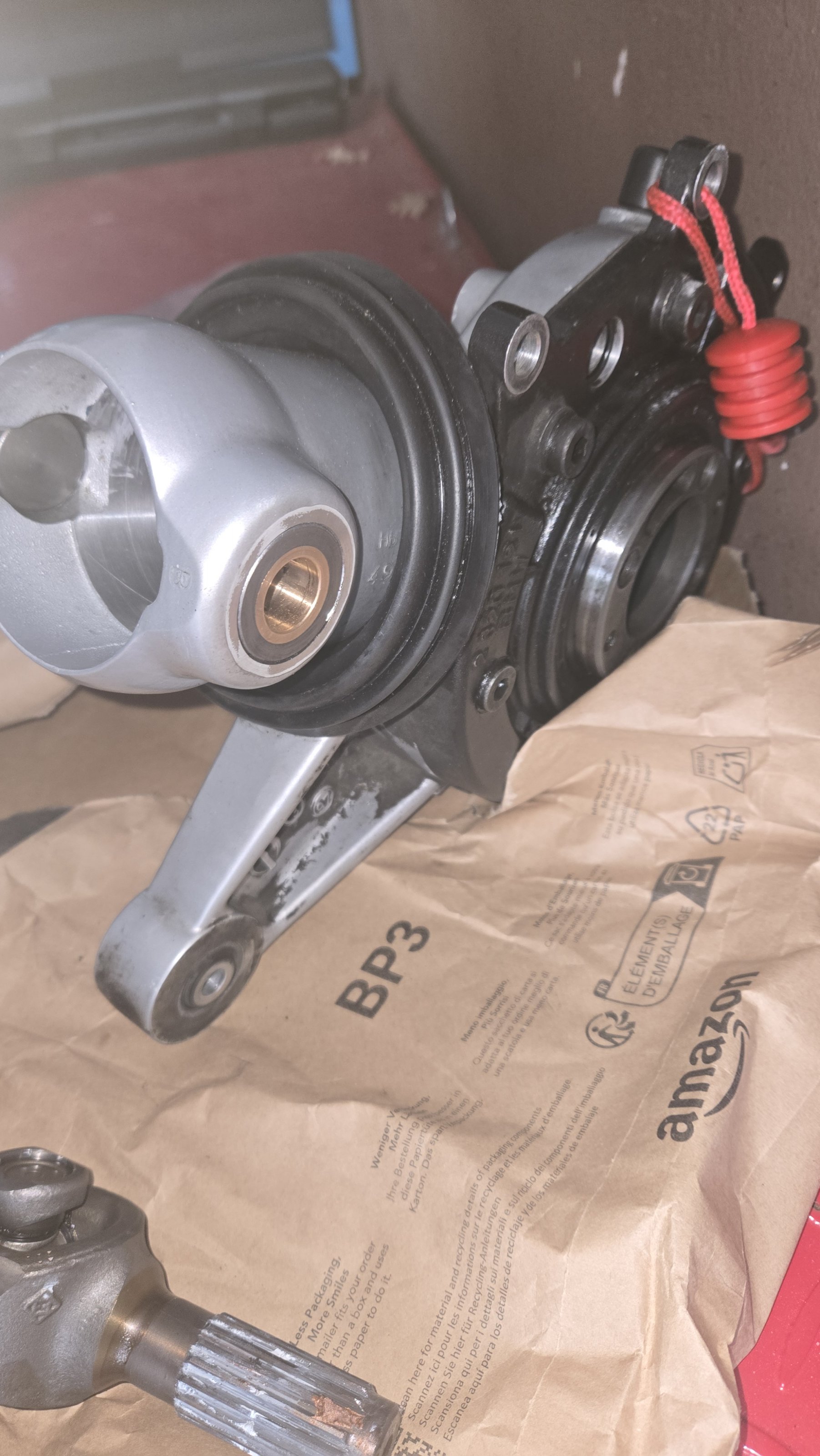

Die Schale Festlagerseite hatte minimalst Luft, auf Loslagerseite ging mehr - ca. einen mm. Mein Fehler war ursprünglich: HAG nicht heiß genug gemacht und mit Gummihammer gearbeitet (direkt ohne 'Umwege' auf Lagerschale gepölt). Heute Stahlhammer plus 22er-Nuss inkl. kurzer Verlängerung. Und ordentlich aufgeheizt. Danke für Eure Unterstützung ✌
Edit: Nach Einbau mache ich dann noch ein Foto zum Vergleich, wie weit denn jetzt der Lagerbolzen rauslugt...

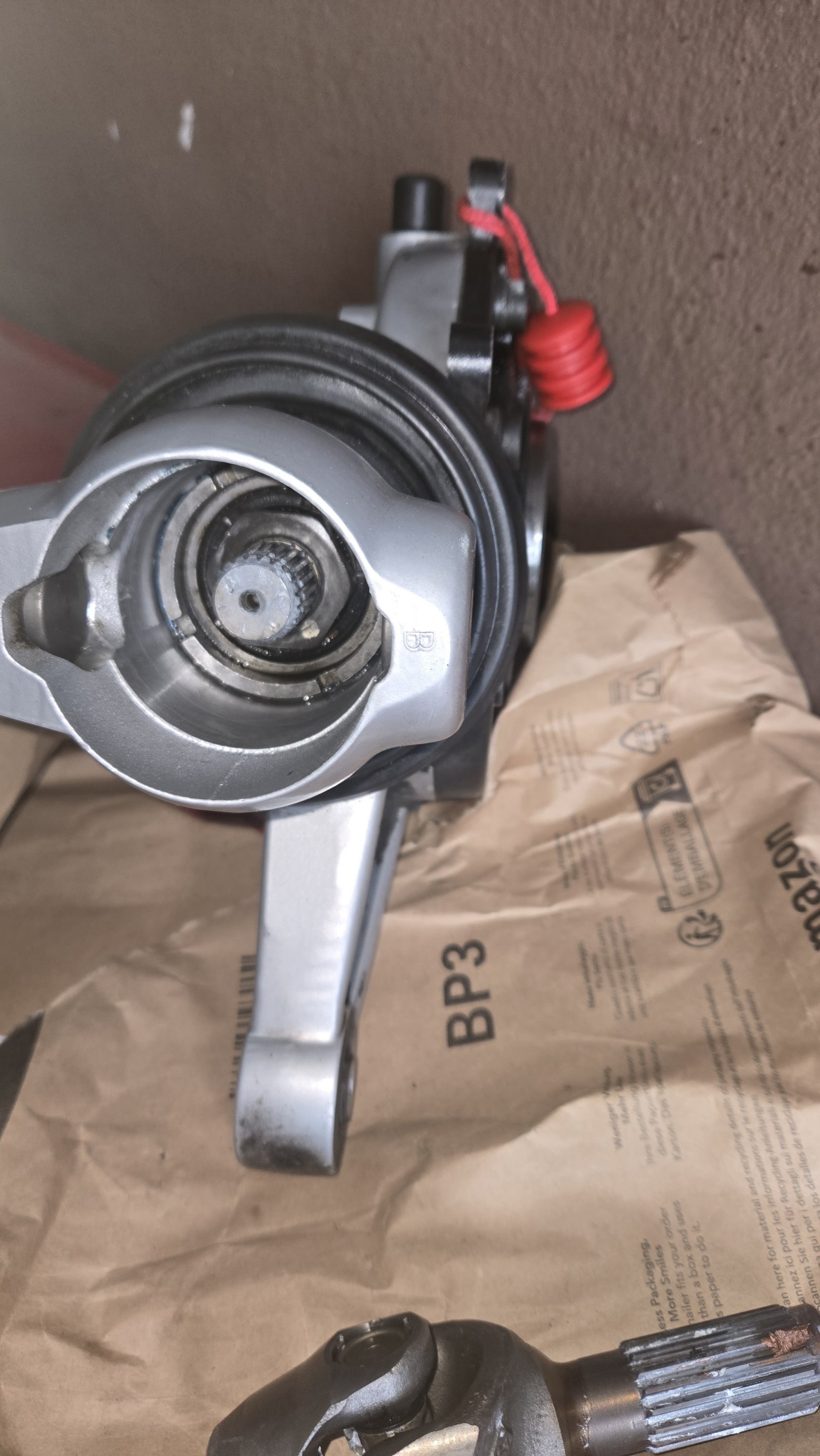

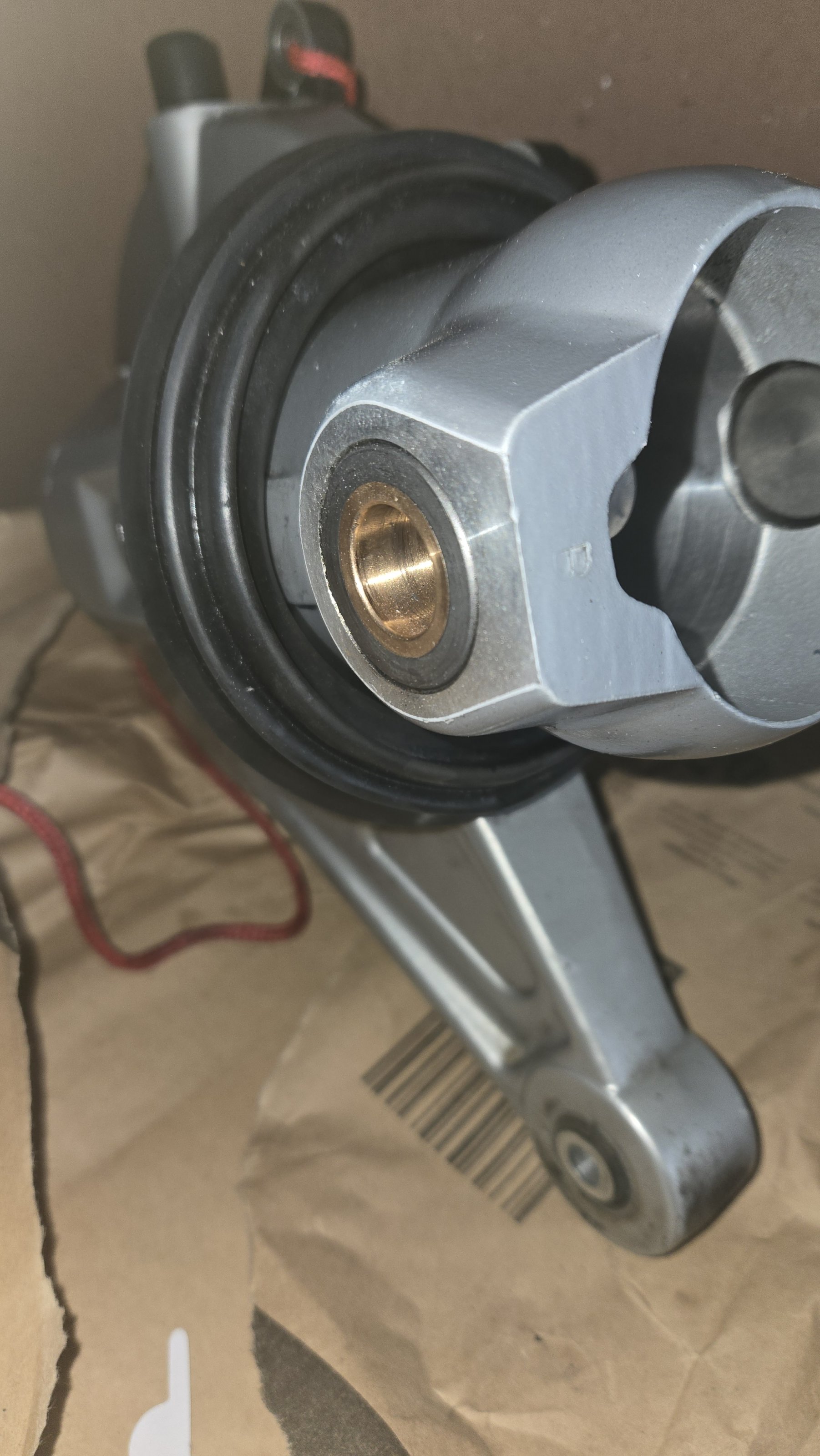

Das fehlte noch:
Der Bolzen ist nun exakt eine Umdrehung weiter eingedreht als vorher.
Die L-Schalen sind quasi bündig.
Maße:
47,2 mm -> Loslagerbolzen
35,8 mm -> Festlagerbolzen
15 mm -> Lagerbuchsen'tiefe'.

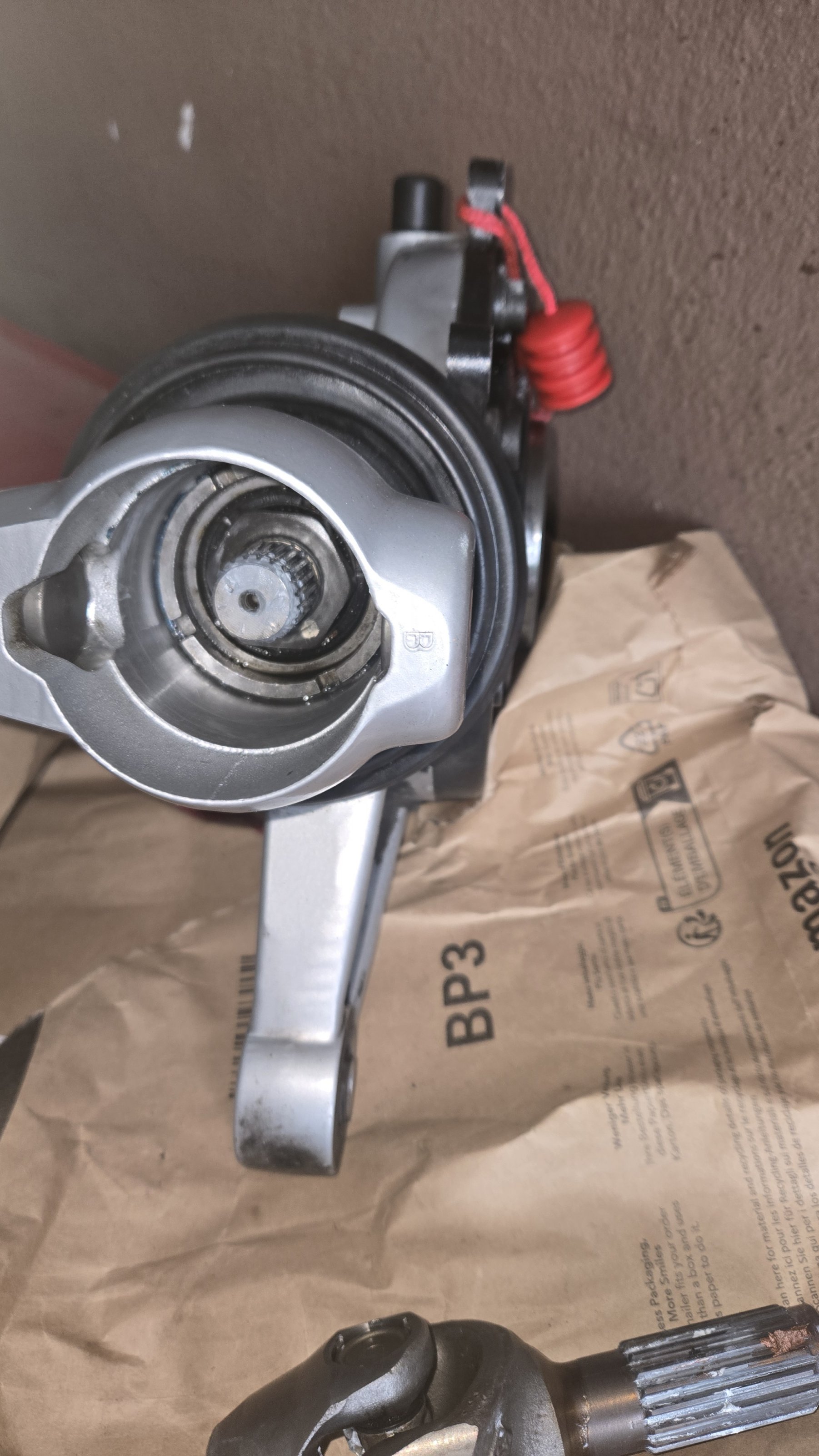

Einfädeln HAG-Stummel in KW funktionierte beide Male beim ersten Versuch 😬. Ich hatte die KW mit Papier unterfüttert, so dass sie höhenmäßig quasi 'Normallage' hatte; Stummel über Kabelbinder geführt. Eingefädelt, Papier rausgezogen. Cool ist: Das Lagerspiel lässt sich auch bei eingebautem Rad justieren.

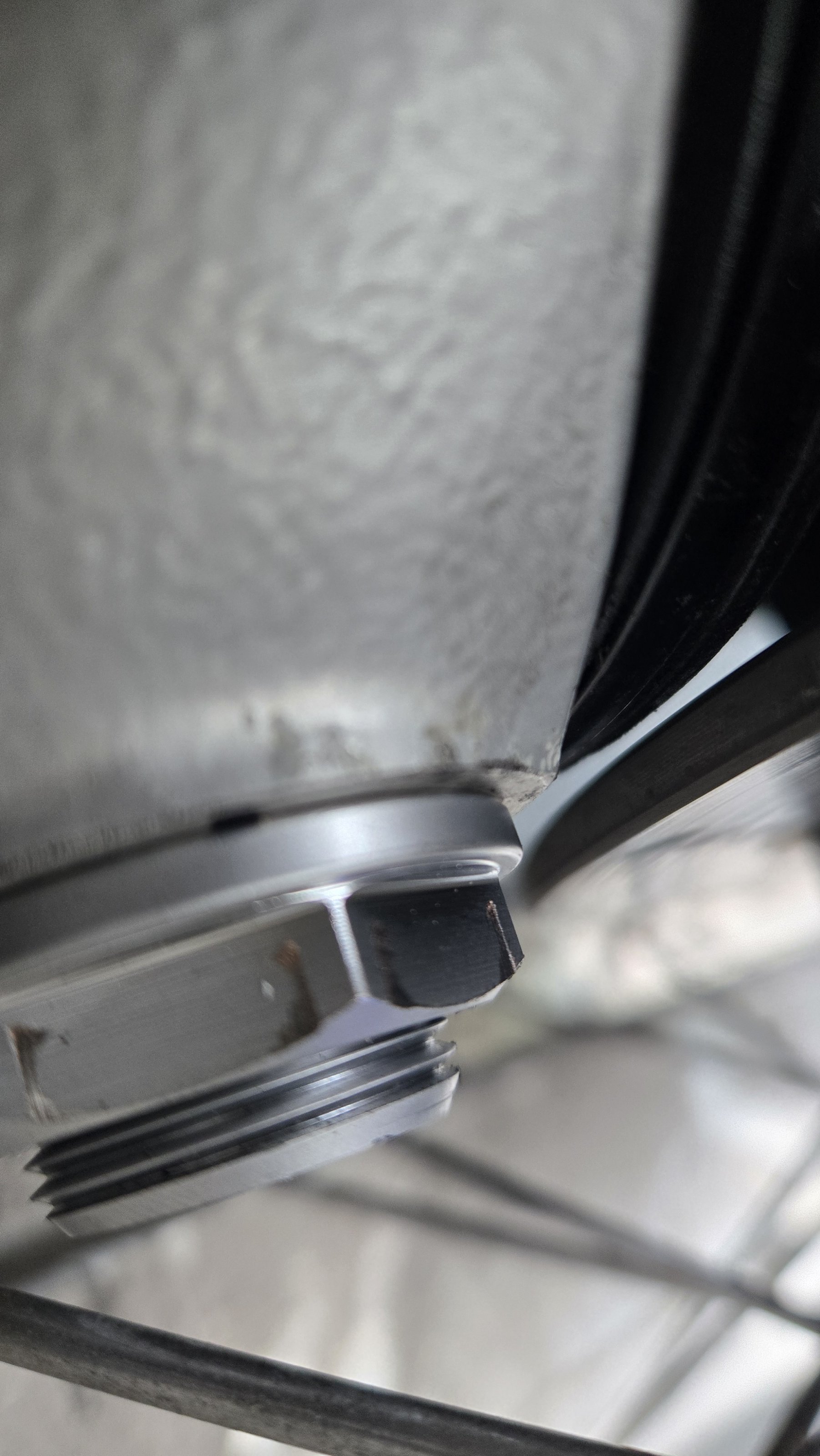

Edit: Hier das alte Festlager. Man erkennt 'Spuren'... Knapp 120 tkm, nie nachgestellt.

Diese "Spuren" sind für die feinen Nadeln schon echte Krater. Sie legen sich bequem dort rein und lassen sich nicht mehr dazu zu bewegen, dort wieder raus zu schlüpfen. Schon gar nicht, wenn die Lager mal nachgestellt wurden.
Folge ist, daß sich die Lagerung nimmer IM Lager dreht, sondern nur noch auf dem Lagerbolzen. Und der ist irgendwann mal aufgefressen...
