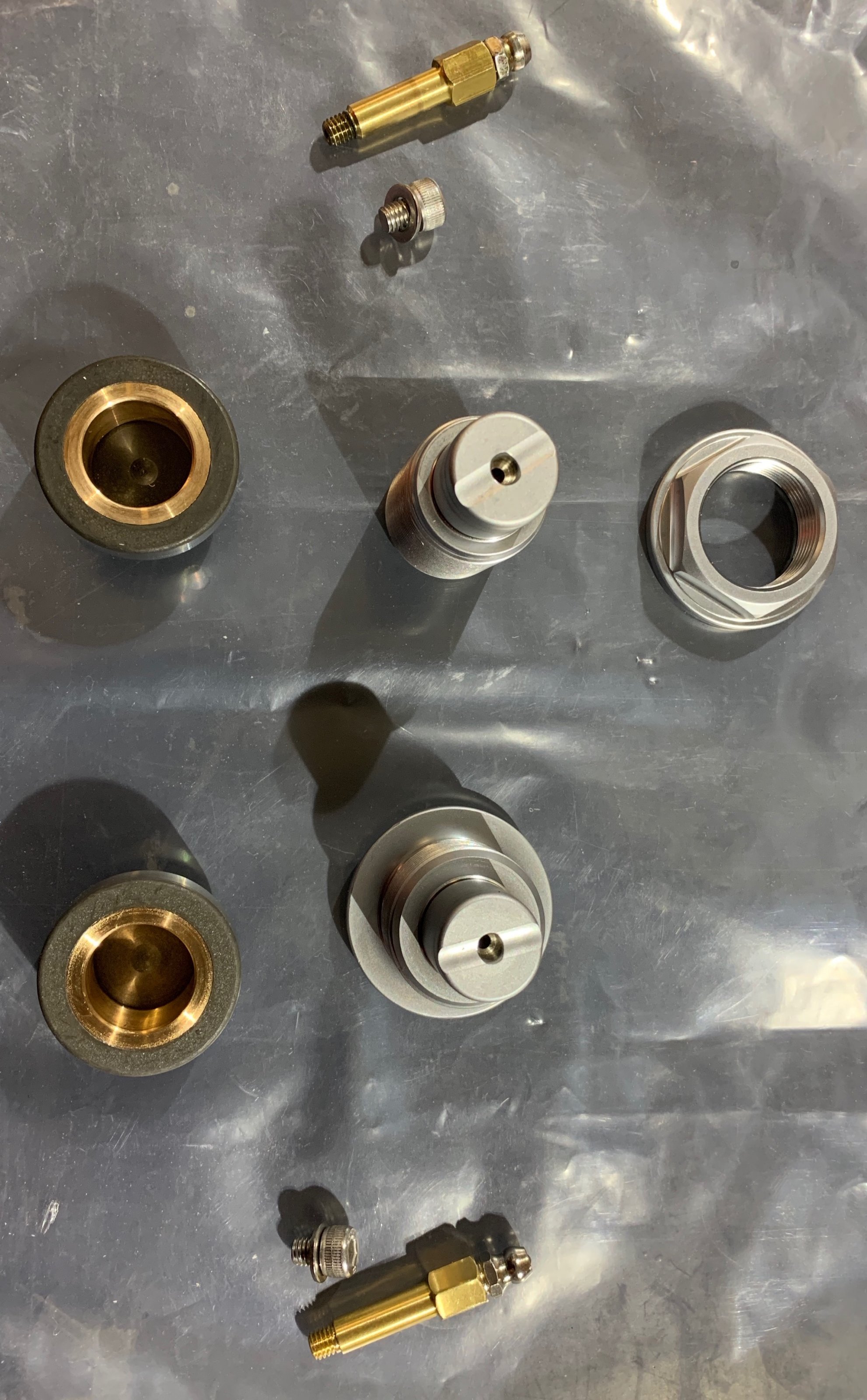

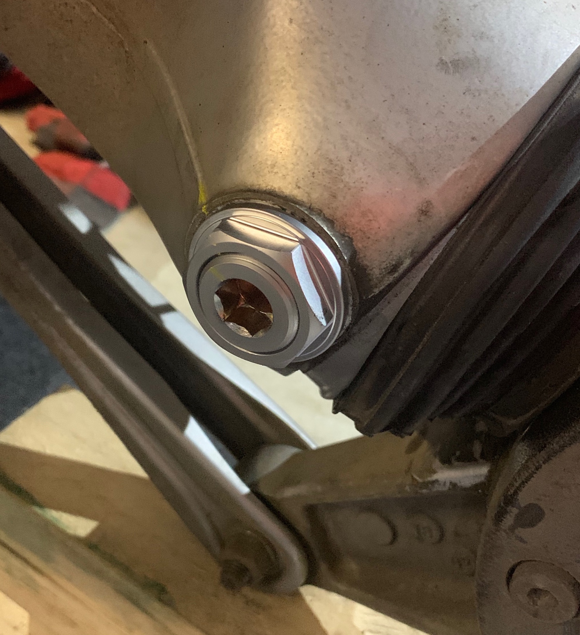

So, nun ein etwas länglicherer Beitrag zum Thema "Lager-Aufrüstsatz HAG"...
Ich habe mich ja entschlossen, das einfach mal zu probieren. Der Nachrüstsatz aus USA (vertrieben von Tills) kostet etwa das gleiche wie ein kompletter Lagersatz, es ist ein Verschleißteil, und ich hatte Lust drauf, das auszuprobieren.
Wenn bei der nächsten Kontrolle herauskommt, dass es nix ist, ist das auch eine Erfahrung. Aber der Reihe nach...
BigJay war so freundlich, mich zu unterstützen - mit Erfahrung, Tatkraft und Hitzetoleranz ;) vielen Dank dafür!

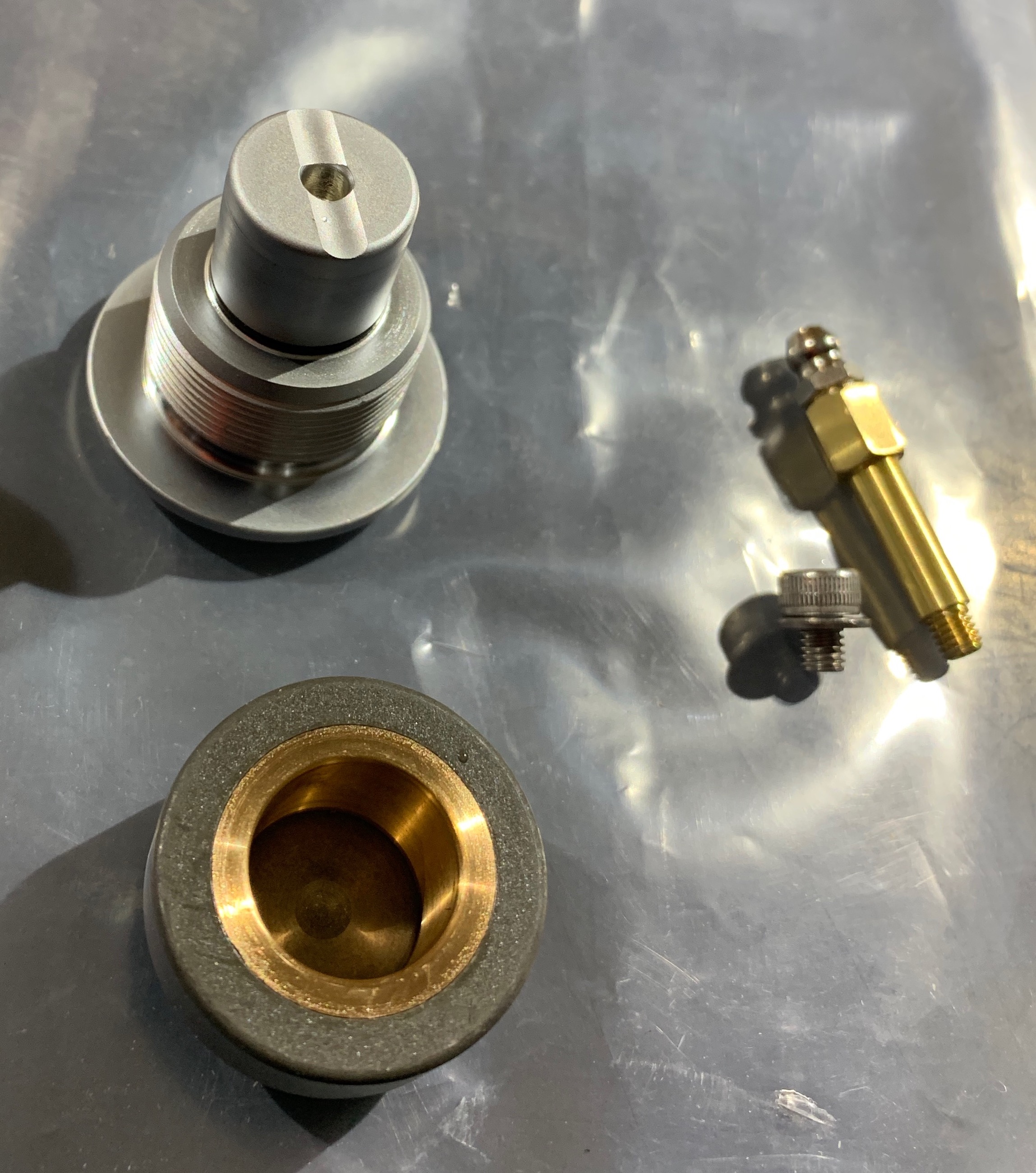

Das ist der Satz: Schmiernippel, Verschlussschraube für Schmieröffnung, Lagerschale, Lagerbolzen, Kontermutter, Lagerschale, Lagerbolzen, nochmal Schmiernippel und co.
Die Bolzen sind aus massivem Stahl und gewichtsmäßig deutlich von den originalen Alu-Bolzen zu unterscheiden. Die Fertigsqualität sieht sehr gut aus, die Lager lassen sich schön einsetzen, drehen und mit saugendem Geräusch wieder trennen.
Etwas mehr Details:

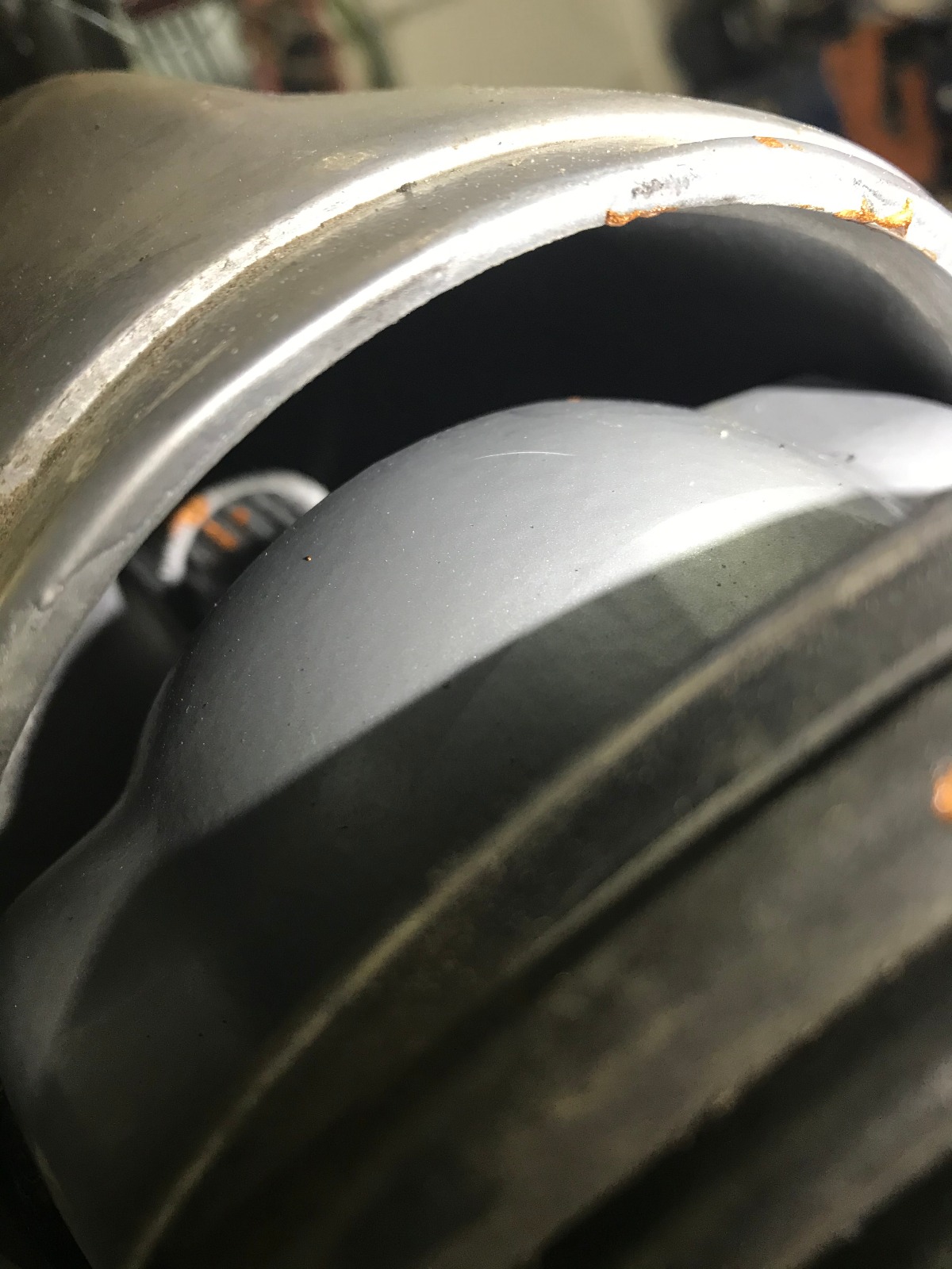

Nach dem Ausbau der alten Lagerbolzen wurde der Kardan "markiert", um später die korrekte Einbaulage wiederzufinden. Nachdem das HAG raus war, haben wir die vorläufige Markierung mit Kupferpaste mit Hilfe eines Körners etwas dauerhafter angebracht ;)
(sorry für das unscharfe Bild, aber dem Telefon auch noch beizubringen, nur in dem schmalen Spalt zu fokussieren, war in dem Moment nicht wichtig genug :) )

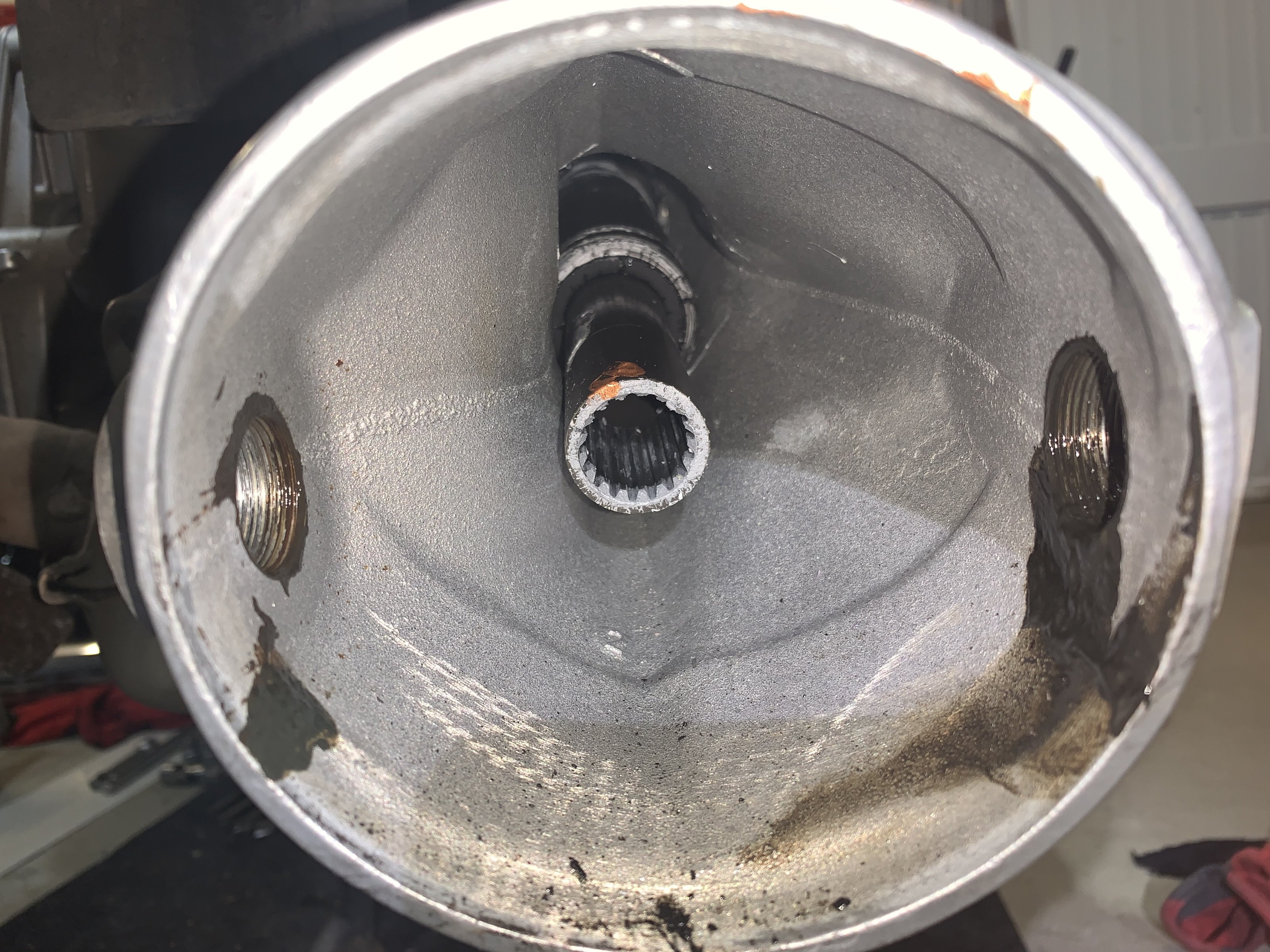

Kontrollblick auf die HAG-Eingangswelle. Die leichten Siffspuren waren Reste von grünem Getriebeöl. Wie wir uns dank nicht wieder eingebautem ABS-Sensor überzeugen konnten, war mein derzeit verwendetes Öl immer noch so deutlich blau, dass wir feststellen konnten, dass davon nichts im Kardan war. (ursprüngliches grünes Öl: 32500 km; blaues Öl: 34000 km - die Mischung hätte anders aussehen müssen). Nach Säubern habe ich entschieden, dass ich bei der nächsten Kontrolle (Öffnung Kardan) wieder kontrolliere, spätestens bei 100.000 km.
Der Kontrollblick in den Kardantunnel: alles schön trocken. (und nach Reinigung auch wieder sauber - die Schmierspuren dürften das Fett aus den Nadellagern sein, das beim Erhitzen der Bolzen die Flucht nach vorne unten angetreten hat...

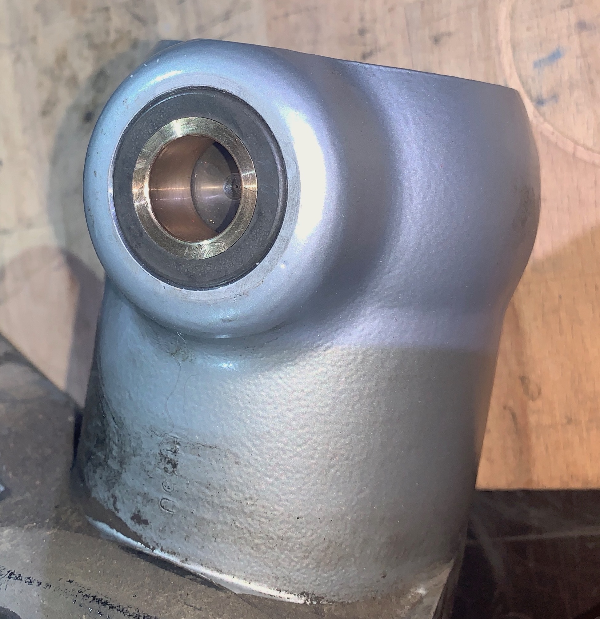

Nach dem Entfernen der alten Lagerschalen wurden die neuen Lagerschalen eingepresst. Auf der Außenseite steht die Schale ca. 1/10 mm über. Da sie aber satt im Lager sitzt, akzeptiere ich das so. Möglicherweise ist hier etwas großzügig gefertigt worden? Das passt nicht ganz so zum sonst sehr guten Bild der Lager, aber an der Stelle stört es auch nicht.
Zuerst die eine Seite festschrauben...
(ich habe gemäß Anweisung auf hochfeste Schraubensicherung verzichtet, weil das Erhitzen beim Ausbau einem mit Fett gefüllten Lager möglicherweise nicht so gut bekomme. Den Tropfen mittlere Schraubensicherung habe ich mir allerdings nicht ausreden lassen...)
...dann die andere Seite:
(nach Anleitung eindrehen, bis es aufliegt, dann eine Vierteldrehung zurück und kontern.)

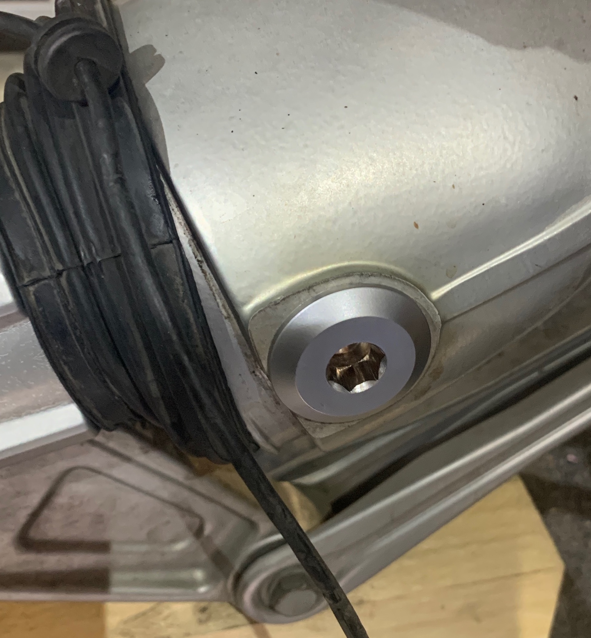

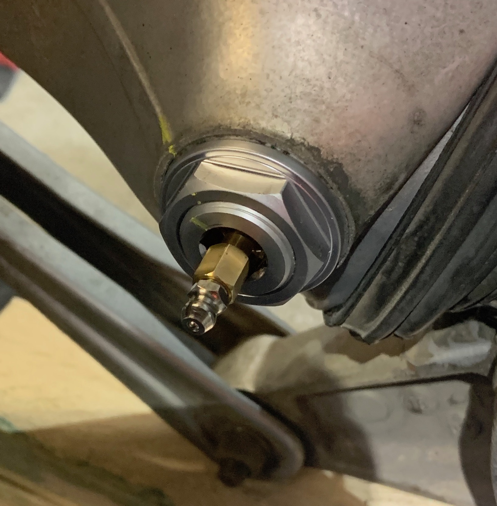

Dann kommt der große Moment: Schmiernippel einschrauben...
und mit kräftigem (!) Druck befüllen. Das geht recht schwer, weil das Fett bei den Temperaturen sowieso nicht mag, und weil es im Lager durch die schmalen Stellen durch muss (siehe ganz oben).
Der Rest der heutigen Aktion war, den Rest zusammenzubauen, dabei alles nochmal säubern und die Maschine wieder fahrtauglich machen.
Den wahrscheinlich heiß erwarteten Fahrbericht kann ich erst später anbieten, wobei ich noch nicht genau weiß, ob man beim Fahren überhaupt einen Unterschied merkt. (also, ob ich einen merke...)
Interessant dürfte die Sichtkontrolle des Lagers werden. Ich muss mal schauen, ob ich das in 20.000 km noch mal aufmache (also ca. zur 80.000er Inspektion) oder erst zur 100.000er, vorausgesetzt, dass vorher kein Spiel feststellbar ist.
Und nochmal ein dickes Danke! an BigJay, der sehr unkompliziert und mit guten fachlichen Tipps einfach mal so unterstützt hat :Super: (und dabei auch noch ein netter Zeitgenosse ist ;) )

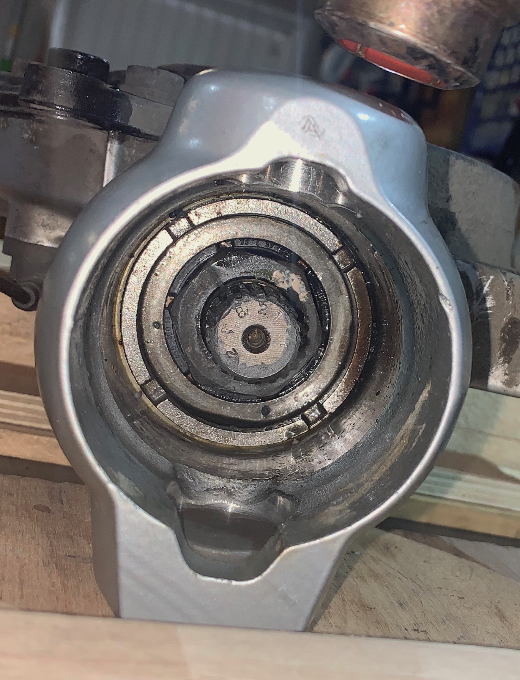

Was wir auch festgestellt haben:
das hintere Kreuzgelenk (das kurze am HAG) hat auf der einen Achse eine fühlbare "Raststelle". Es ist noch stramm und spielfrei, aber das wird dann wahrscheinlich zusammen mit dem HAG-Lager mal gemacht. Je nach Fahrleistung im kommenden Winter oder ggf. danach.

Hallo, so, Operation gelungen. Zum Glück habe ich das ganze mal überprüft weil das Hinterrad ein wenig Spiel hatte. Es zeigten sich folgende Schäden: beide Nadellager des HAG kaputt, Simmerring klein undicht und Kreuzgelenk gebrochen, lief zwar aber mit viel Widerstand.
Das HAG wurde komplett überholt, Kreuzgelenk für 50,-€ aus dem Netz gebraucht und Nadellager wurden durch Tills ersetzt. Einbau war einfach, das ganze läuft jetzt wieder einwandfrei. Der einzige Haken:
Habe mir extra eine neue Fettpresse gekauft zum Abschmieren. Die Schmiernippel von Tills reingeschraubt und Fett reingepresst .Beim Versuch die Presse wieder vom Nippel zu lösen beide abgebrochen.
Die dünnen Nippel aus Messing durch Stahl ersetzt, jetzt alles gut.
Denke jetzt lange Ruhe zu haben.
Grüße aus Köln
Wolfgang
