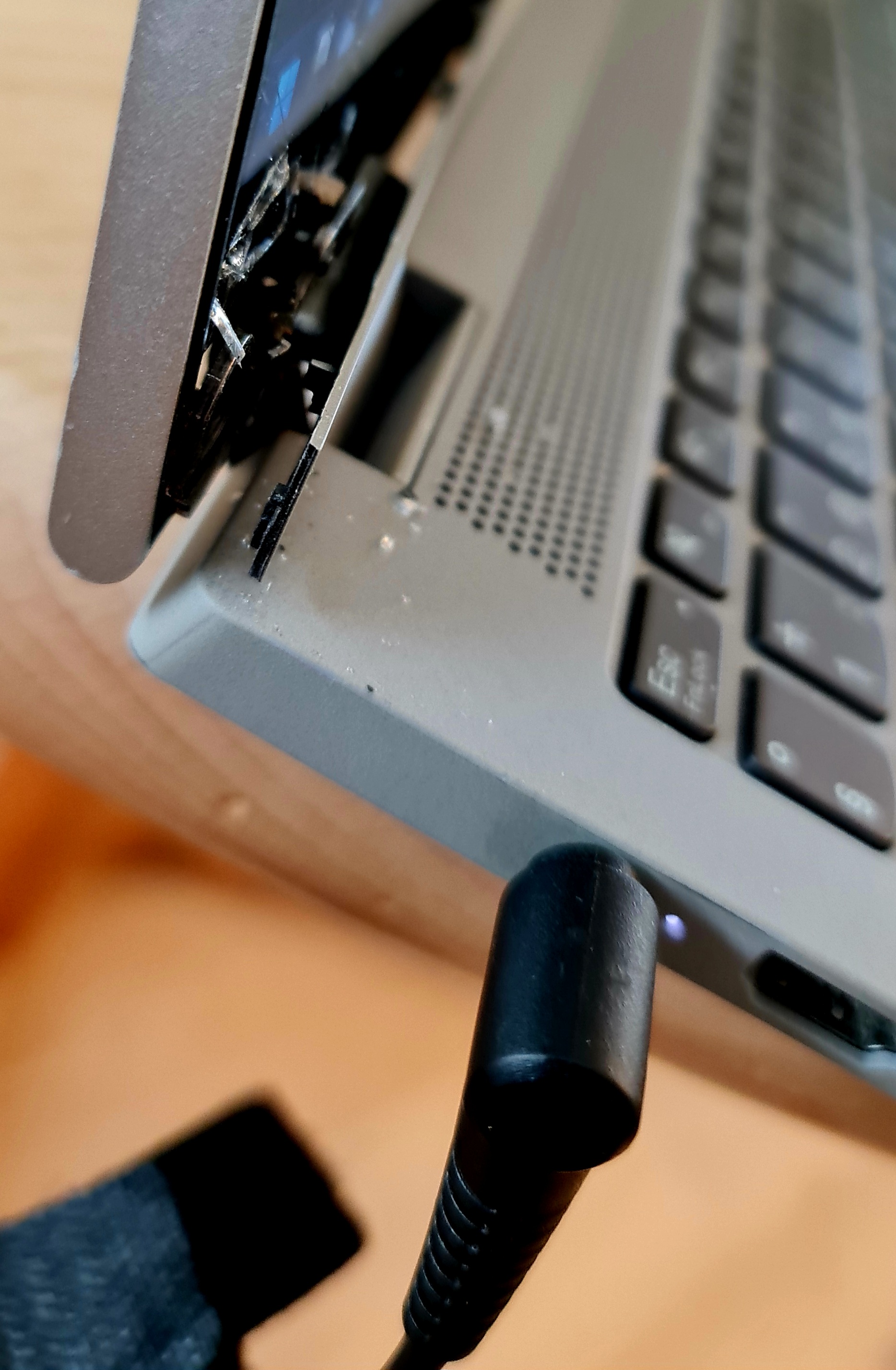

Heut hats geknackt.... 🤮
Kommt echt ungelegen, da der PC noch nicht angeschlossen ist,

Da ich das Bild nicht sehe, gehe ich davon aus das der alte PC noch läüft.

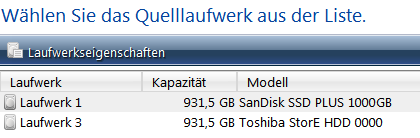

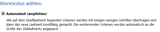

da sonst keine bootfähige Partition erstellt wird.
Mit Acronis war das überhaupt keine Frage. Es wurde einfach gemacht!
Noch nie habe ich so "laienhaft" eine neue Platte eingesetzt
Quelle wählen
Danach Ziel auswählen - Fertig
Rechner macht Neustart und erstellt auf der neuen Platte alle Partitionen samt Bootfähig machen.
1TB hat 7 Std gedauert.

Der Laptop läuft noch, nur das Glas am Bildschirmtand defekt, Maus etc. alles ok.
