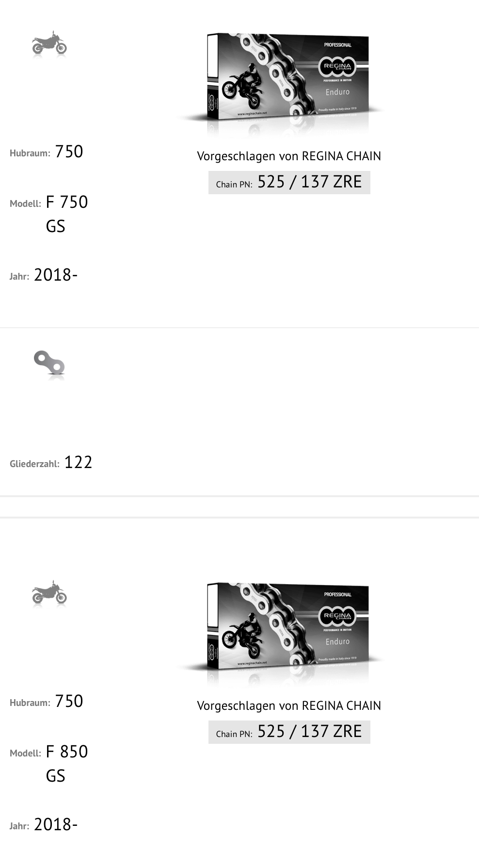

Wer hat bereits umgerüstet? Ist das für die F 750 / 850 GS möglich? Falls ja, wieviel kostet der Spaß? Lt. BMW wäre damit zusätzliches Ketten schmieren überflüssig und die Intervalle zum Nachspannen deutlich verlängert oder gar überflüssig. Wer braucht da noch den schweren, teuren und großen Kardanantrieb? 😉
Edit: Es scheint eine Kette zu geben. Ich werde bei der nächsten Inspektion mal meinen BMW Händler damit beauftragen.

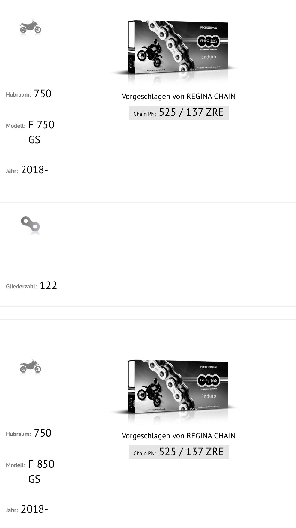

Bei Louis kostet die Kette 239 Euro. Das ist natürlich ‘ne Ansage. Da muss man mal in sich gehen und klären, ob der Komfortgewinn diese Kosten tatsächlich rechnet.
finepixler
29.12.2020
3.818
Scottoiler & Co. sind für mich keine Alternative. Dafür habe ich einen Hauptständer und eine kleine Dose Spray für unterwegs. Die Regina werde ich mir dann mit neuen Ritzel draufmachen lassen, wenn die alte verschlissen ist.

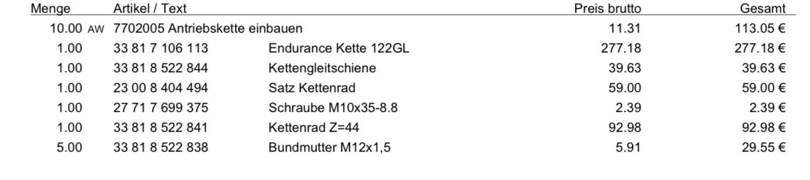

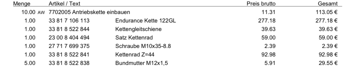

So, ich hab jetzt ein Angebot meines BMW Händlers erhalten. Nach Sichtung des Preises (Kette zzgl. Lohn, Kleinteile und Tausch der beiden Kettenräder) werde ich diese Option auf den spätestmöglichen Termin legen und erstmal weiterhin kräftig schmieren und putzen … 😂😉
Darf ich fragen, was er abrufen würde?

'ne stolze Summe für 50min Zeitaufwand.
Wobei das ist die BMW Endurance Kette aber nicht das HPE-Kit?
Heisst im Umkehrschluss, dass der Satz bei BMW 477,-€ kostet und im Vergleich hierzu 361,-€ für Regina, oder wie muss ich das jetzt verstehen?
