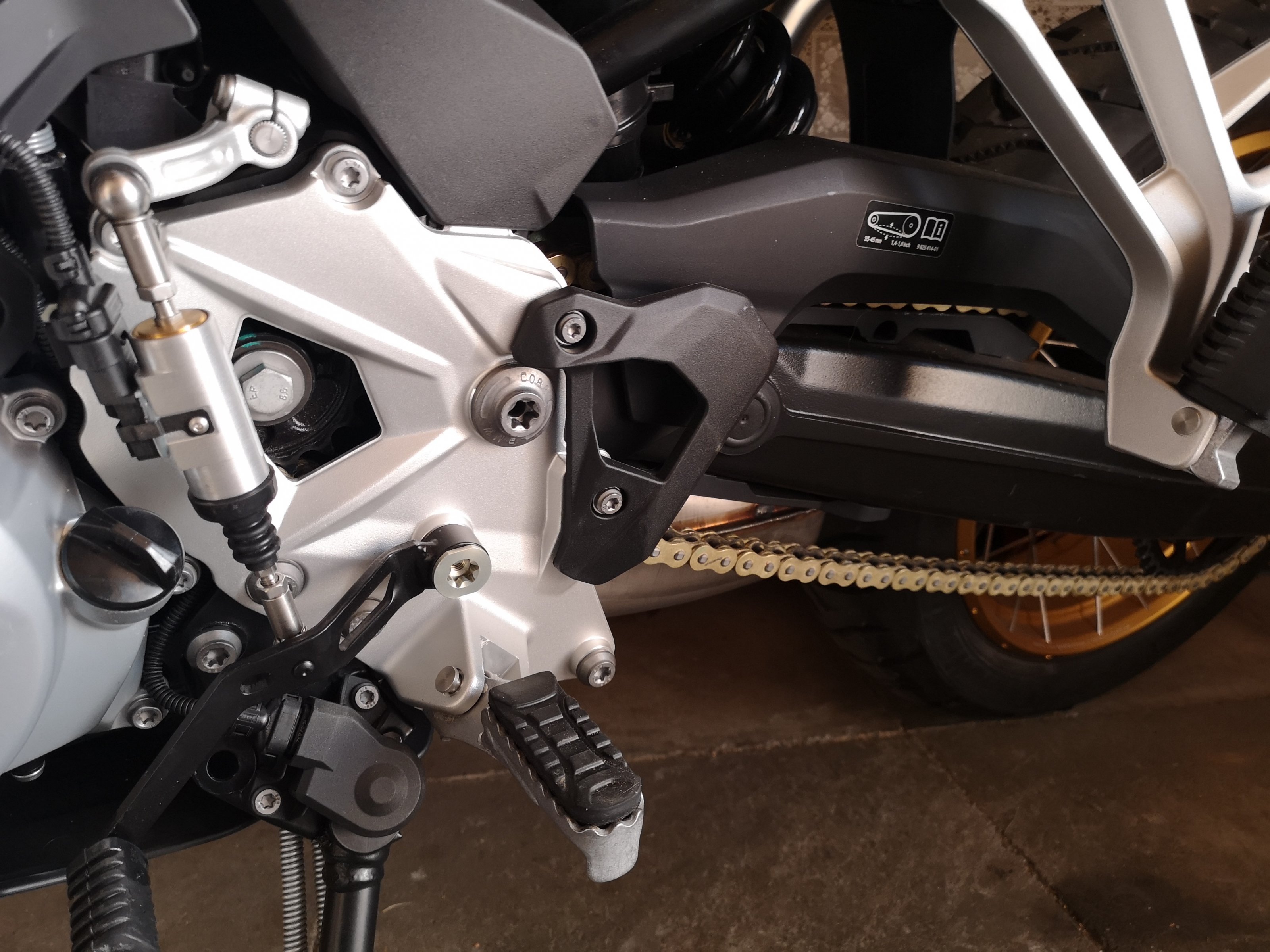

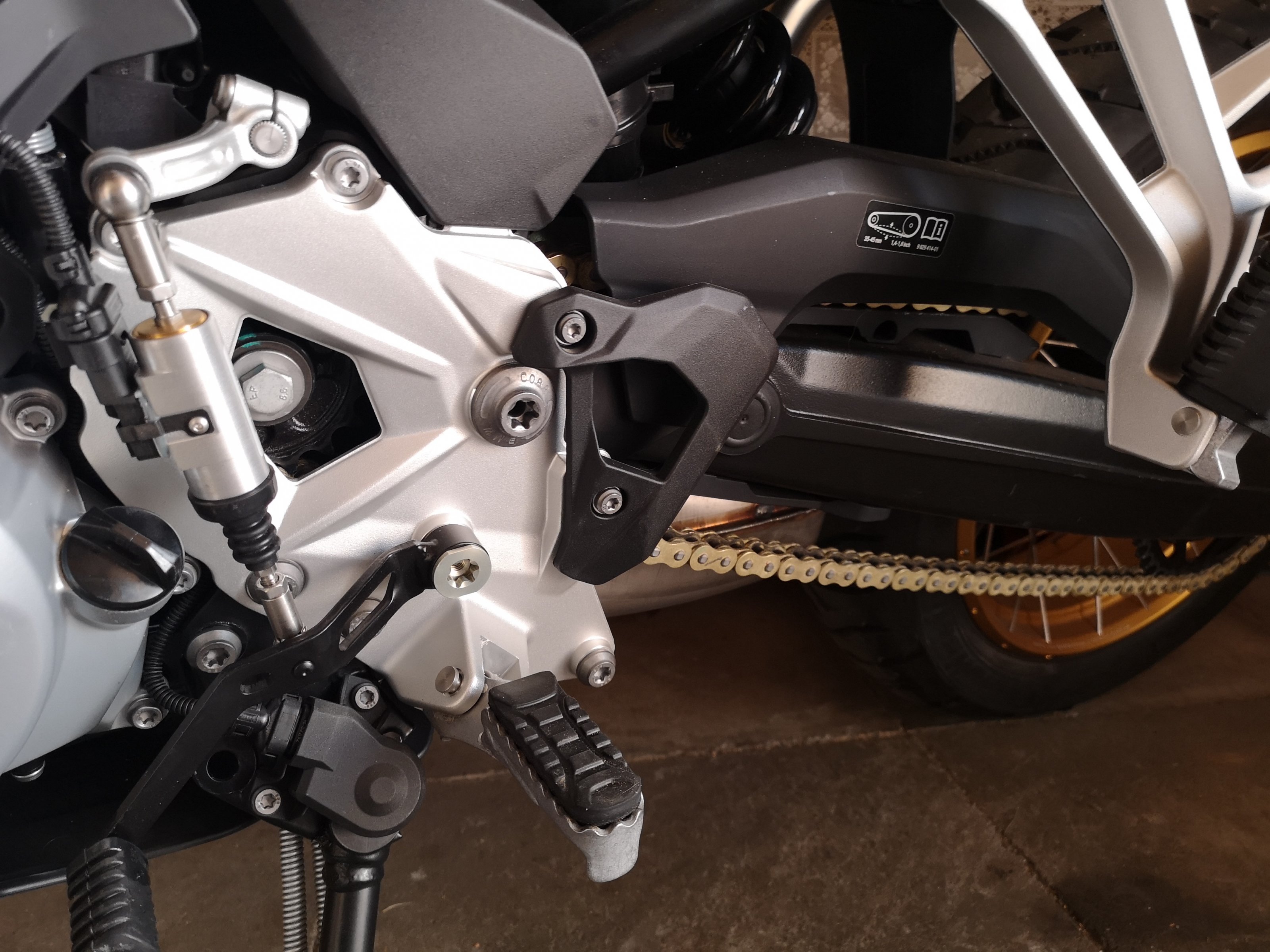

Darf ich mal fragen, wie viele km du mit der "alten" Kette gefahren bist?

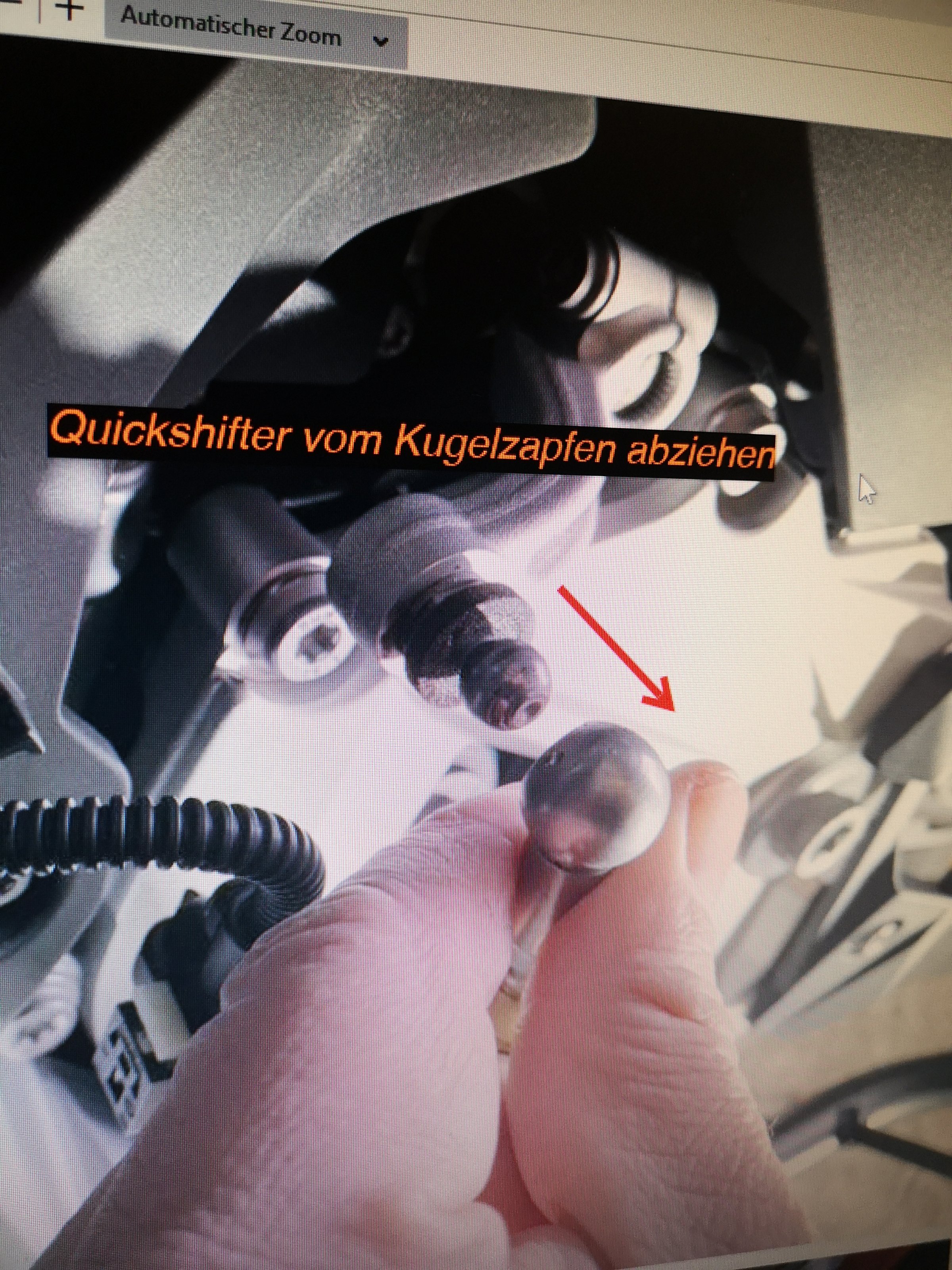

Wir haben am Dienstag den Kettensatz getauscht. Als die Fußrastenplatte runter war, sah das bei mir aber gaaaanz anders aus.... :wink: Bei dir sieht alles noch sehr gut, ja zumindest auf dem Foto scheint ein Austausch nicht unbedingt notwendig. Mit welchem Kettenspray arbeitest du?
Danke und viele Grüße
Heike
Hallo Heike,
ja, meine Vorgängermodell -Bj 2018- sah auch schlimmer und schmieriger aus.
Dafür habe ich zuerst das weiße Kettenspray "Chain Lube" von Motorex benutzt.
Dann habe ich mir den automatischen Kettenöler von BMW einbauen lassen.
Die Kette hat ca. 40tausend Km gehalten. Bin eben kein Heizer.
Diese neue GS -Bj. 2021 - hat noch nicht viel gelaufen.
Habe mir jetzt die Regina Kette gegönnt, Kettenöler ist nicht viel billiger.
Trotzdem, ganz ohne Kettenspray geht es trotzdem nicht, denn bei Nässe muss anschließend einwenig
nachgefettet werden.
Ich werde es testen.

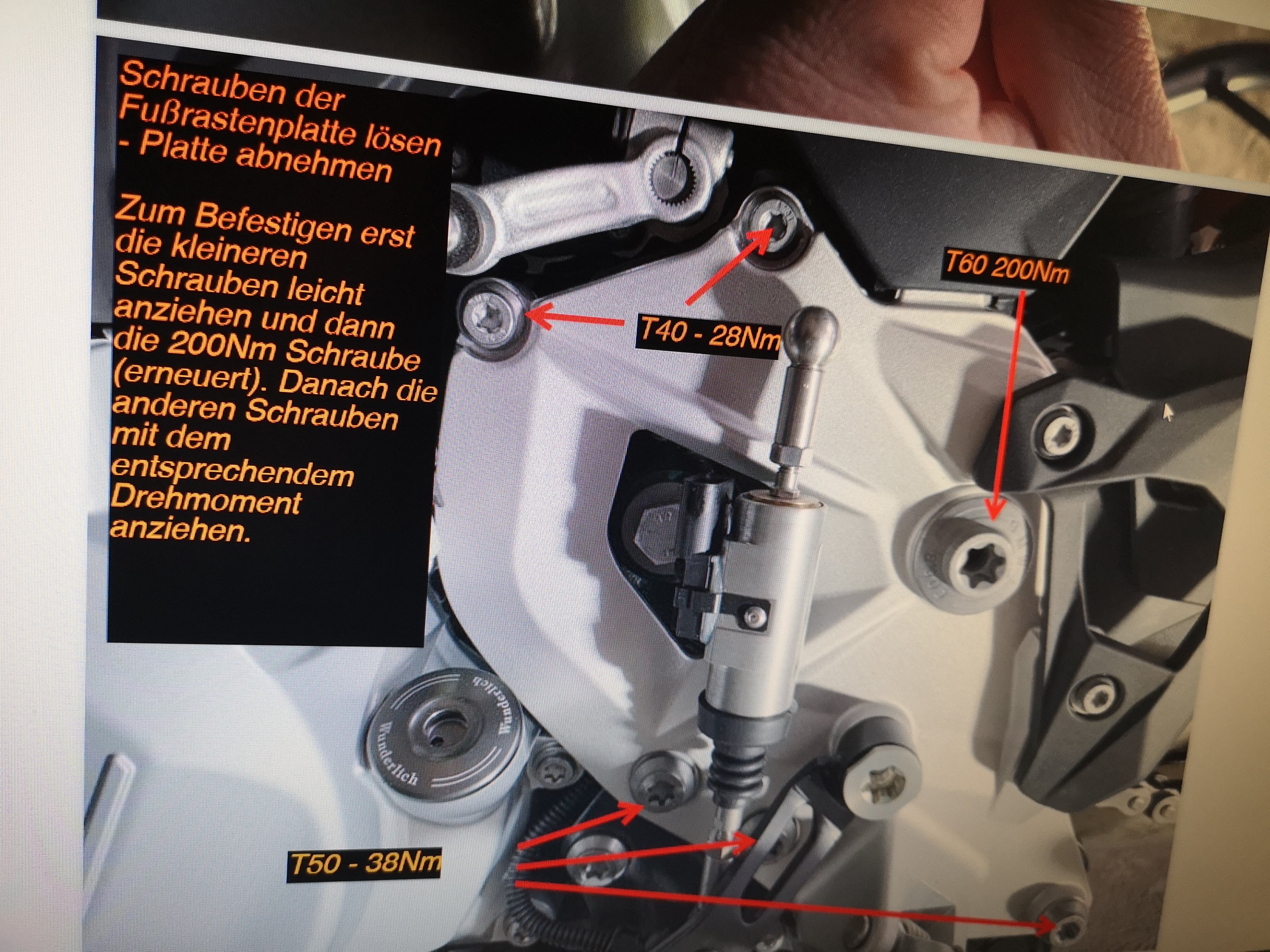

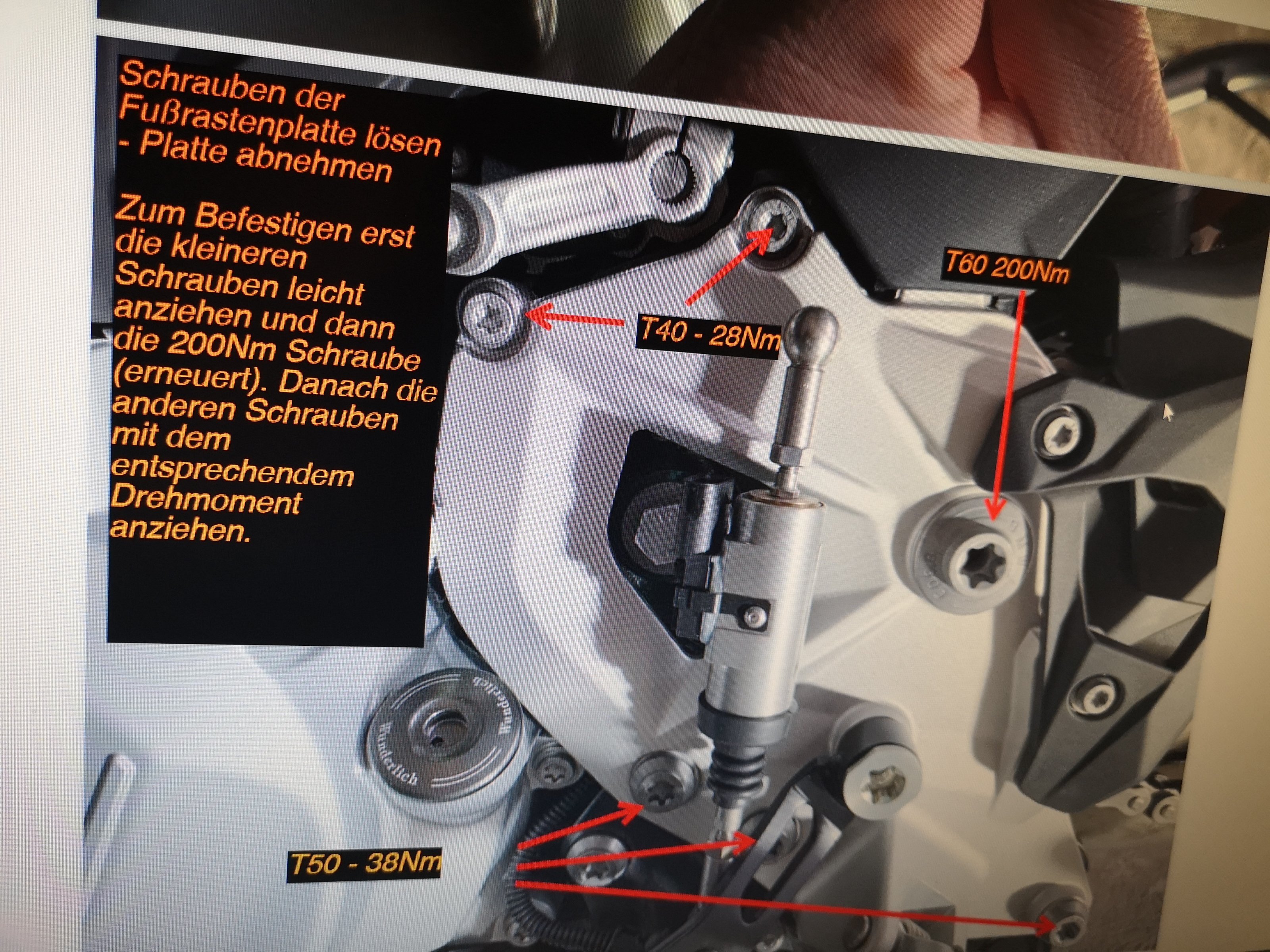

Ich kenne jemand, der hat den richtigen Drehmoment Schlüssel mit dem 60ziger Torx.
Manni
Welche Schraube muss denn da für den Kettenkitwechsel gelöst werden, die einen T60 benötigt? Irgendwie fehlt mir da der Kontext. Ich hab nur bis T55 und musste mir schon die vermaledeite 34er Nuss für hinten holen. Jetzt auch noch einen T60 für vorne?
GSManni
27.12.2010
125

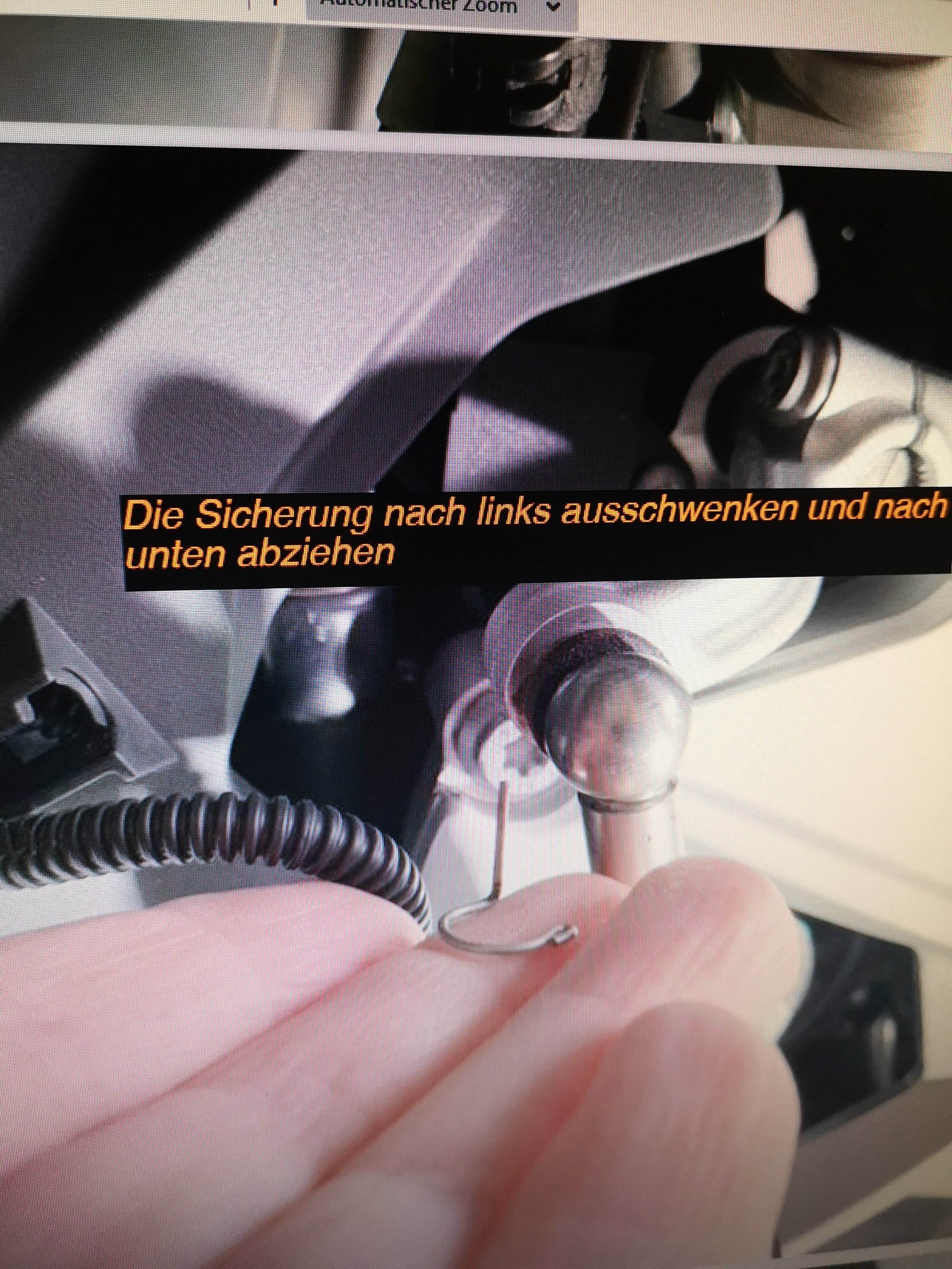

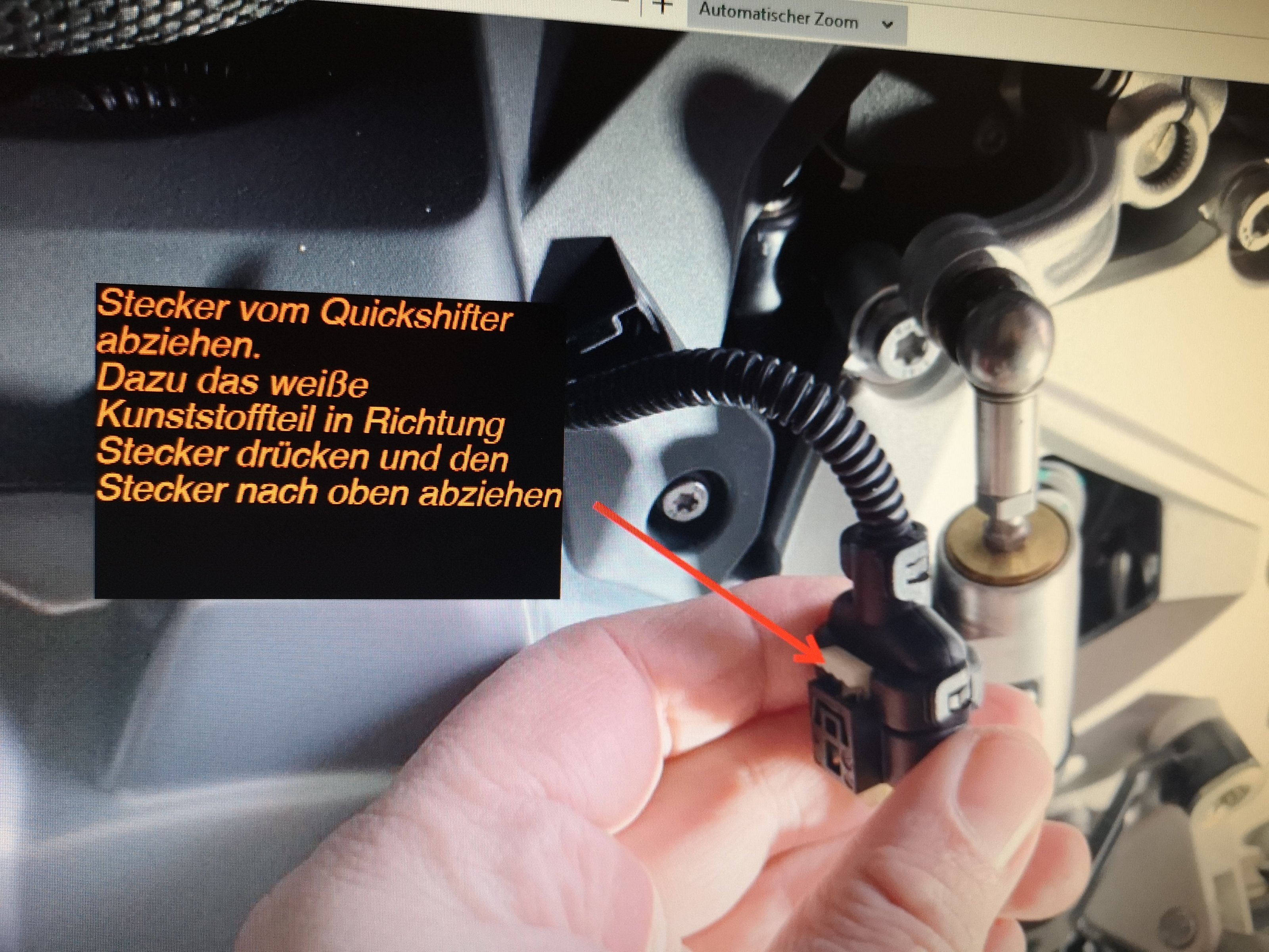

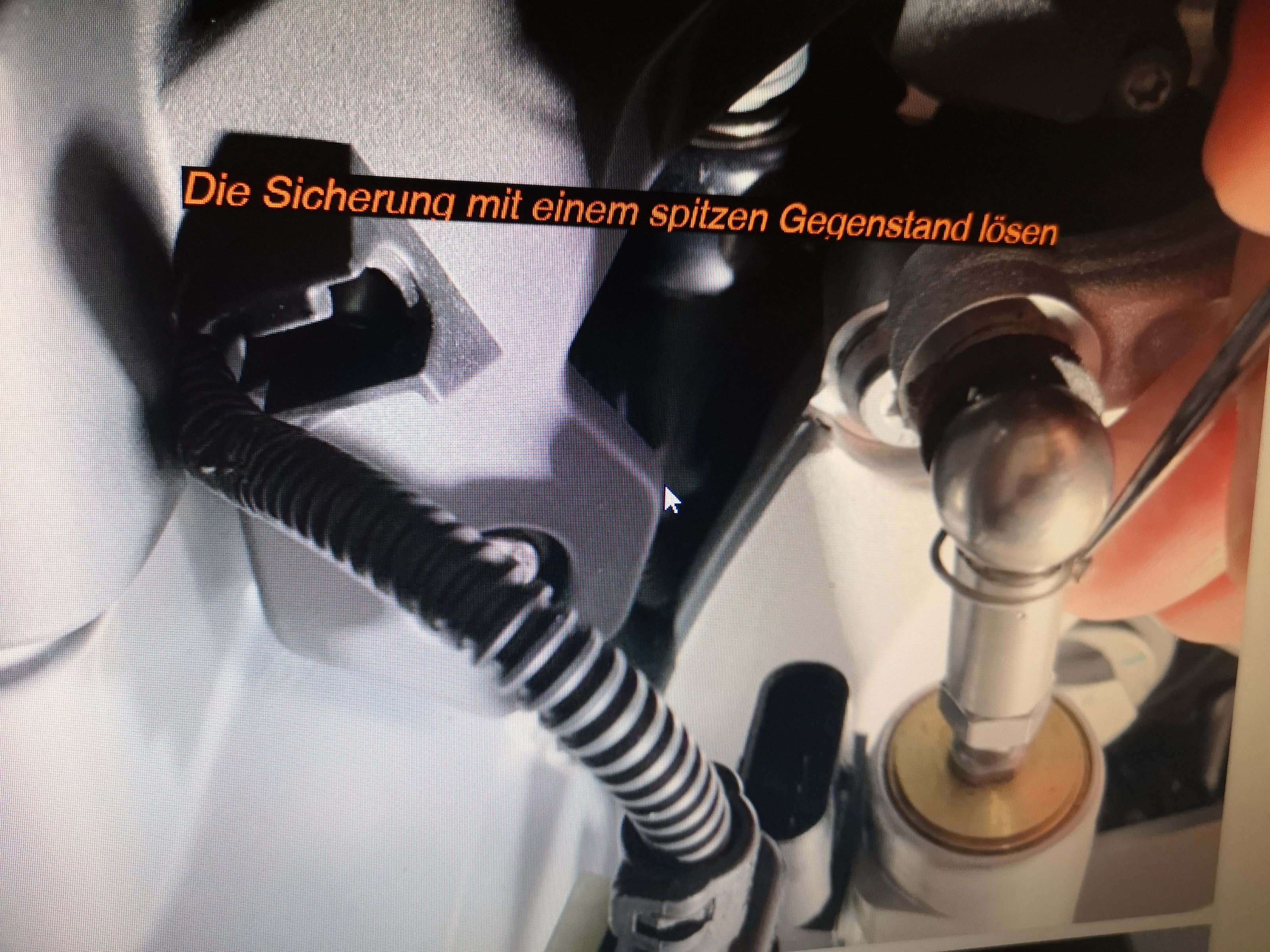

Das ist die 60ziger Torx -Schraube M 20 x 30 mm für das Schwingenlager.
Die muss übrigens immer erneuert werden, wenn sie gelöst wird und mit 200 NM
angezogen werden.
