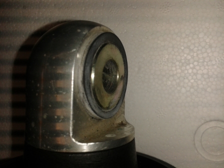

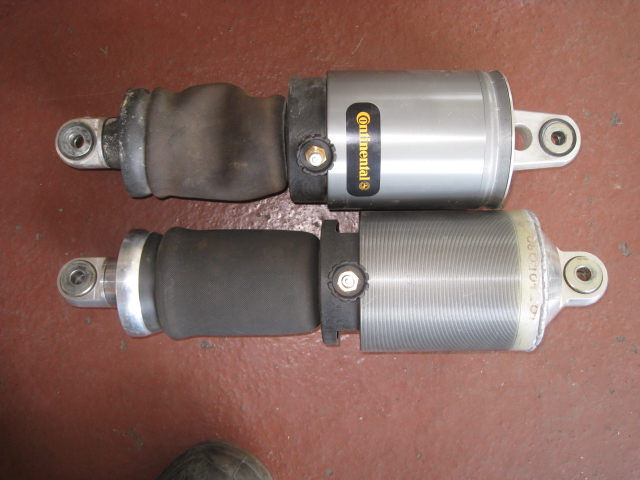

André

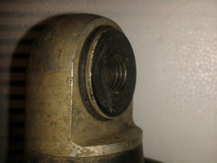

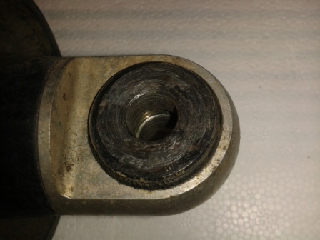

Ich habe hier zur Zeit zwei Luftis ausgebaut liegen, mein Originales (ca 50.000km) und ein fast Neuwertiges, muss gestehen ich fahre zur Zeit ein modifiziertes Lufti wie es Gerard hier mal vorgestellt hat, also daher nicht 70.000km mit einem.
Auffällig ist, daß unterschiedliche Hülsen verbaut sind, am Originalen (meinem) große Scheiben die das eingelassene Gummi komplett abdecken (wie oben bei Mike), beim neuwertigen (in der Bucht) irgendwann mal zugekauften sind die Scheiben kleiner und das eingepresste Gummi steht über, wie eine Dichtung wenn innen Fett gehalten werden sollte. Aber von Fett ist bei beiden nichts zu sehen.
Aber bei meinem Originalen mit 50.000km sind ordentliche Drehspuren aussen auf der Hülse, und bei beiden ausgebauten Spuren von Gewinden in der Hülse, als wenn der untere Bolzen (oder Schaube) an der Federbeinaufnahme ein Gewinde hat und keinen nackten Schaft, auf dem die Hülse einfach drehen kann (wie auch bei Mike zu sehen).
Für mich dreht sich mehr die Hülse in der Schwinge und auf der Schraube, als die Hülse im Gummi und damit im "Federbein". Ich stelle morgen mal Bilder ein von den beiden unterschiedlichen Aufnahmen, aber trocken (ohne Fett) fahren halte ich für nicht ratsam.
André

rossi508
rossi508
06.06.2008
2.145
HP2E / R1200GS ADV 2006
Das aus meiner HP2:
Aus der Bucht gekauft:
So sieht das jetzt verbaute aus, wie ein Bild was Gerard hier mal hochgeladen hat:
Auch auf dem Bild sind unterschiedliche Hülsen verbaut.
Aber ich denke egal welche Hülse, Fett muss dran.

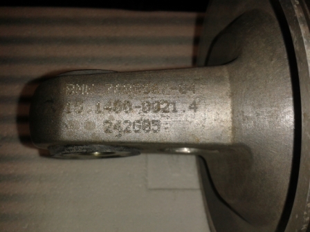

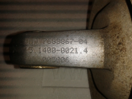

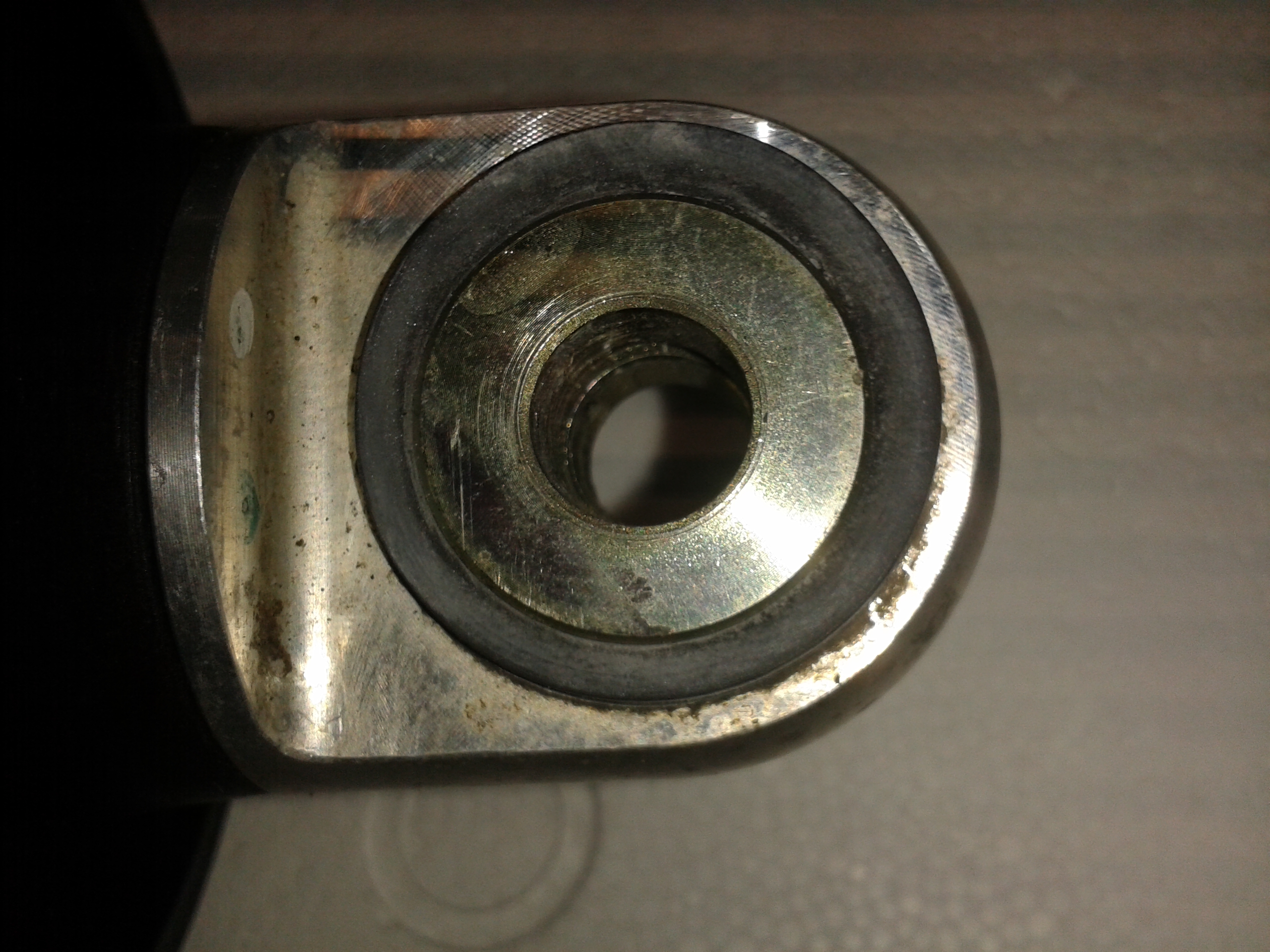

Mike463
Mike463
05.12.2008
850
HP2 E, Montesa 4Ride
Moin Gemeinde,
da ich gerade Zeit habe und die HP von Schneckle bei mir gerade ne Wellness bekommt passt es gerade perfekt nach Unterschieden zu schauen (das eine Federbein hab ich mir auch mal als Reserve zugelegt)
Andr'e hat recht, es gibt zwei Varianten...
rechts Julianes Federbein (das goldene ist Kupferpaste)
mich würde ja interessieren ob man anhand der Nummer das Baujahr feststellen kann...
die Gewinde der Schrauben laufen teiweise in der Büchse... !? :unsure:
Gruß Mike
