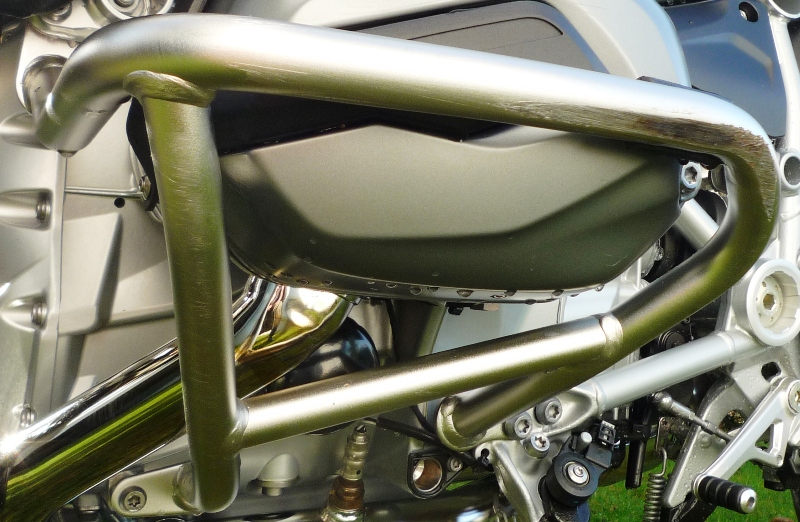

Heute Nachmittag im Jura bin ich in einer rechten Serpentine (talfahrend, ca. am Scheitelpunkt, Gas leicht offen, keine Beschleunigung) gestürzt. Ist zum Glück nicht viel passiert. Ich fuhr zügig, aber nicht schnell, beim Sturz fuhr ich kaum mehr als 30km/h (Schätzung). Warum es passiert ist, ist mir völlig unklar. Plötzlich kratzte es rechts und ich lag am Boden, der Töff rutschte weiter und landete am rechten Strassenrand, wo er den rechten Zylinder in der Erde vergrub (50 cm langer Graben mit dem Zylinder gezogen).
Meiner Ansicht gibt es 3 Möglichkeiten:
  1. Ich bin mit dem Zylinderschutzbügel aufgestanden und habe ein Rad ausgehebelt.
  2. Ein Rad ist weggerutscht. Was ich jedoch nicht bemerkt hätte.
  3. Ein Fahrfehler, der mir nicht bewusst ist.
Die Strasse war trocken und sauber, der Asphalt alt, grobkörnig, etwas poliert....
Hallo Patrick,
mir ist mit meiner GS LC mit BMW-Schutzbügel und Tourance Next vor wenigen Wochen Ähnliches passiert. Ich war allerdings mit ca. 80 km/h in einer Linkskurve unterwegs als die GS ohne Vorankündigung wegrutschte. Ich stelle mir die gleichen Fragen wie Du.
Abgesehen von ein paar kaum sichtbaren Schleifspuren an meiner Atlantis4-Kombi blieb ich unverletzt. Die GS ist auf dem Sturzbügel in eine Böschung gerutscht. An der GS waren lediglich Kleinteile (ca. 100€) gebrochen.
Der Sturzbügel zeigt nur Schleifspuren in Fahrtrichtung. Deswegen tendiere ich zu der Vermutung, dass die GS über den Sturzbügel ausgehebelt wurde. Fußrasten, Hauptständer usw. haben keine Schleifspuren.
Ohne Sturzbügel wäre der Schaden sicher größer - aber vielleicht auch nicht passiert.:verwirrt_2:
Georg
Hallo Georg
Mein Sturzbügel sah genau gleich aus, wie Deiner, die starke Schleifspur war an der gleichen Stelle, auch längs geschliffen, nur weniger, weil ich nur mit ca 30km/h stürzte. Ich bin übrigens in einer Rechtskurve gestürzt.
Ich beim Sturz hatte ich die NEXT Reifen montiert. Nun habe ich die Anakee3 Reifen montiert. Wäre es umgekehrt gewesen hätte ich wohl die NEXT drauf... Ist nur psychologisch, ich suche die Sturzursache nicht bei den Reifen. Der Knacks im Hirn bleibt lange, wenn man die Sturzursache nicht erruieren kann. Bei mir ist es jedenfalls so.
Lieber Gruss Patrick
