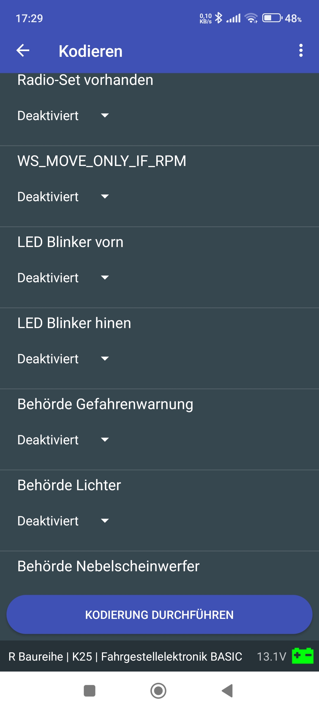

Kannst Du ganz einfach über Motoscan (z.B.) umstellen.

Umstellung geht natürlich auch über das GS 911, falls jemand in deiner Nähe damit wäre.

Motoscan habe ich. Perfekt. Danke für die Infos.
