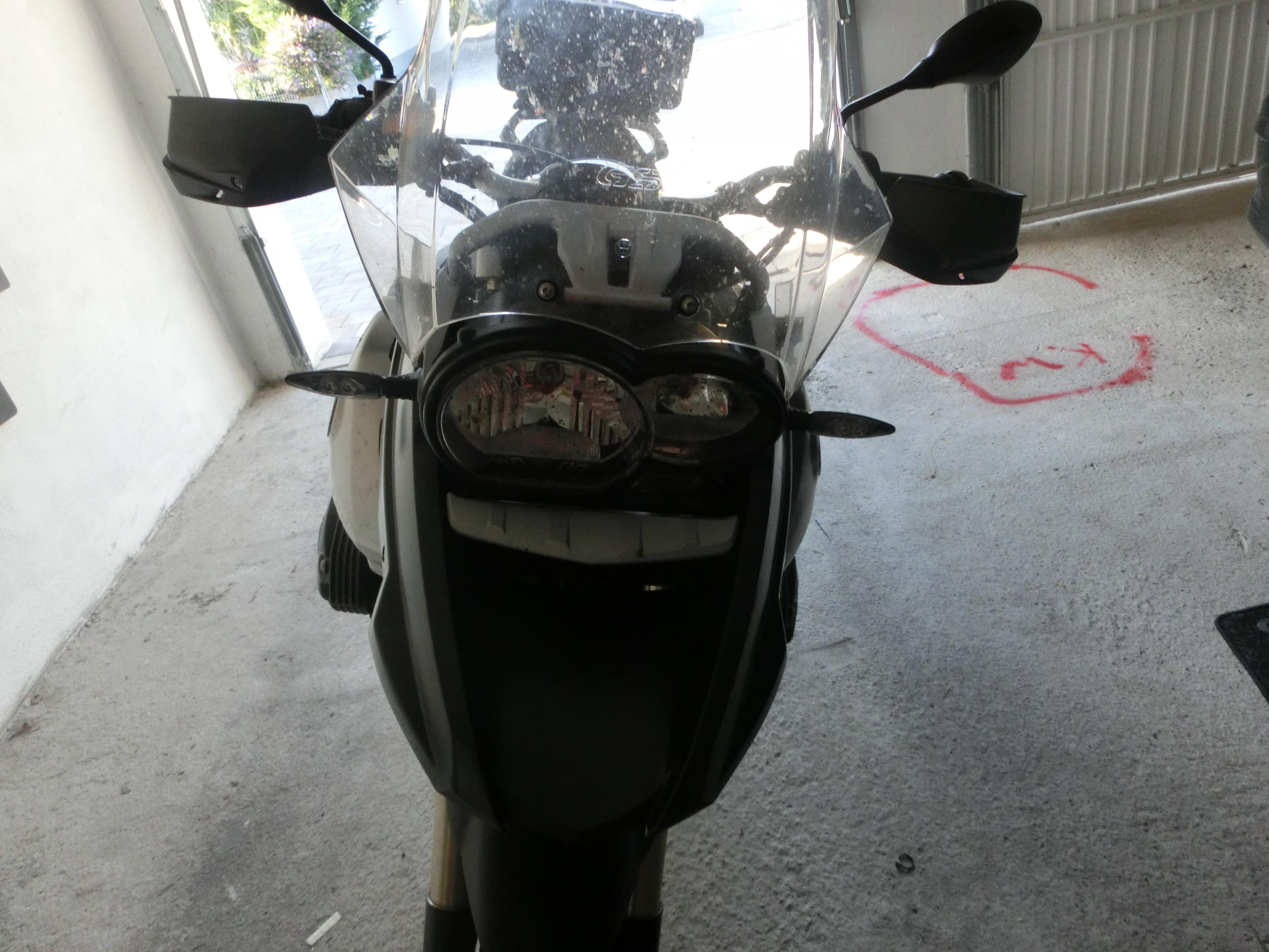

Hallo Bastelfreunde
Als ich heute an meiner 2008 R 1200 GS die original BMW LED Blinker angebaut hatte, ist ein Problemchen aufgeblinkt:tongue:
Vom Blinkverhalten nicht zu schnell und nicht zu langsam.

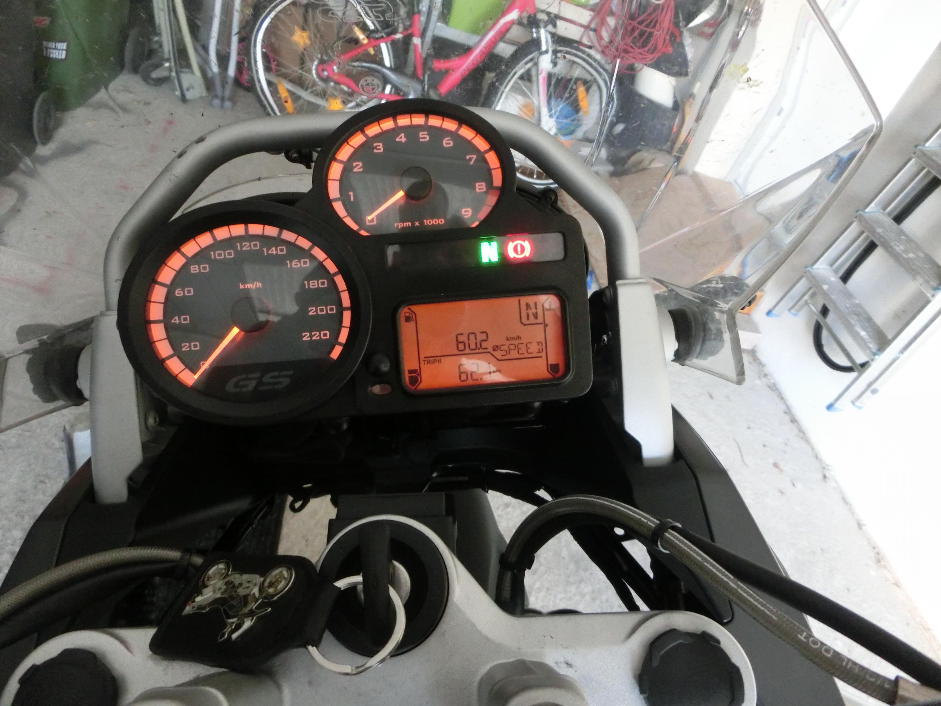

Nur im Tacho kamm das rot blinkende Warnsignal und das auf dauer
Kann es daran liegen das der Kuh bzw. dem BC gesagt/freigeschaltet werden muß du blinkst jetzt mit LED:confused:

Hab die Led Blinker bei meiner 2007er nachgerüstet.
Funktioniert Einwandfrei.
Wenn du diese Rote Lampe auf deinem Bild meinst ist das ABS auf Störung....

Da ich das nur im Stand bei laufenden Motor versucht habe, werde ich morgen mal sehen wenn ich fahre. Normal geht die lampe ja aus:facepalm::facepalm:

Dann ist alles Okay.
Wenn du eine Lampen störung hast wird diese im Digitaldisplay Angezeigt mit Lamp F für Vorn, oder Lamp R für hinten.
Da sind die Blinker auch mit bei.

Ist alles in bester Ordnung. Lampe ging aus und meiner Herz war glücklich. Nix beim Schrauben zerstört:dance-smiley:
Bitte hier schließen, da es sich erledigt hat. Danke
