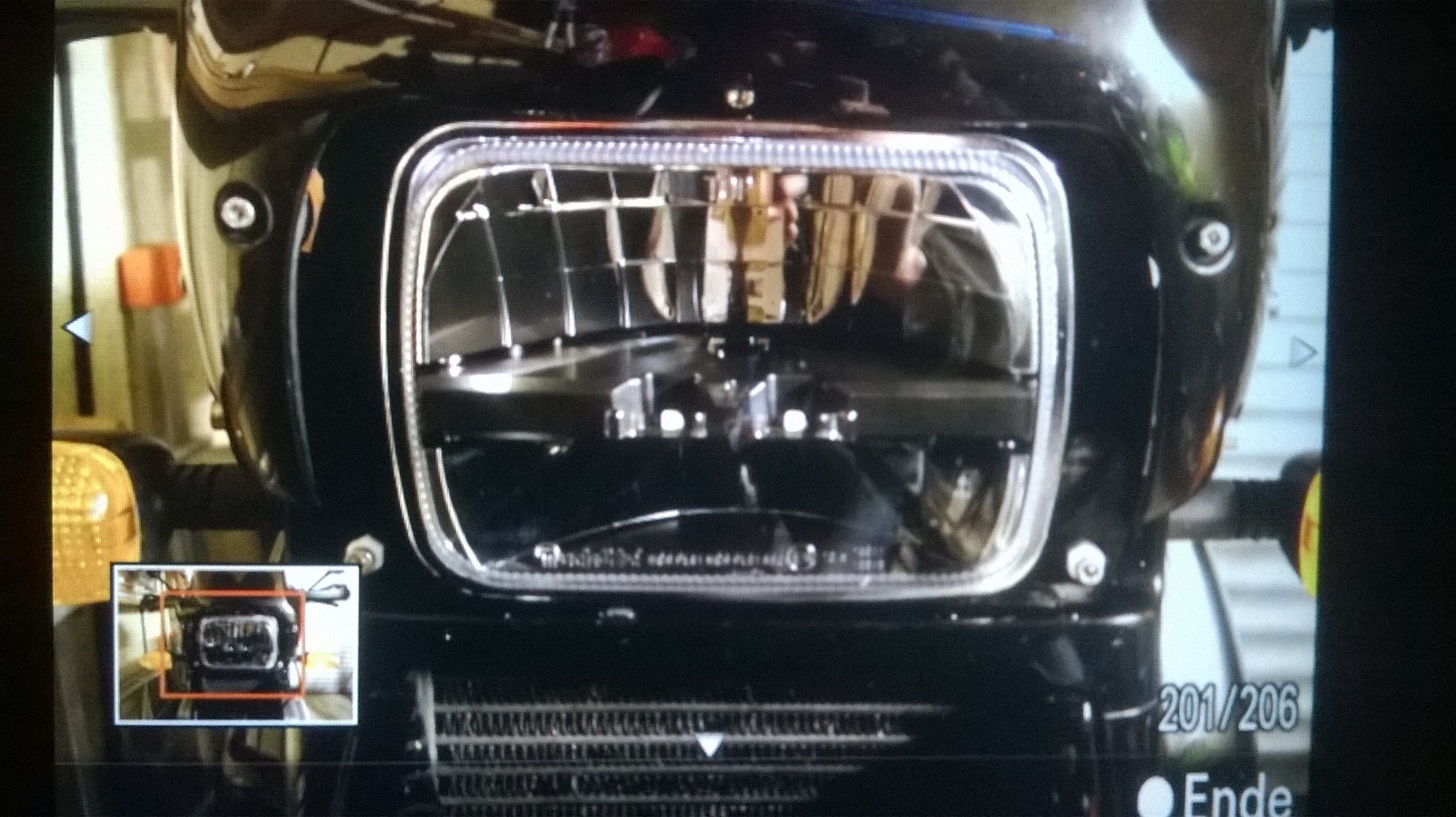

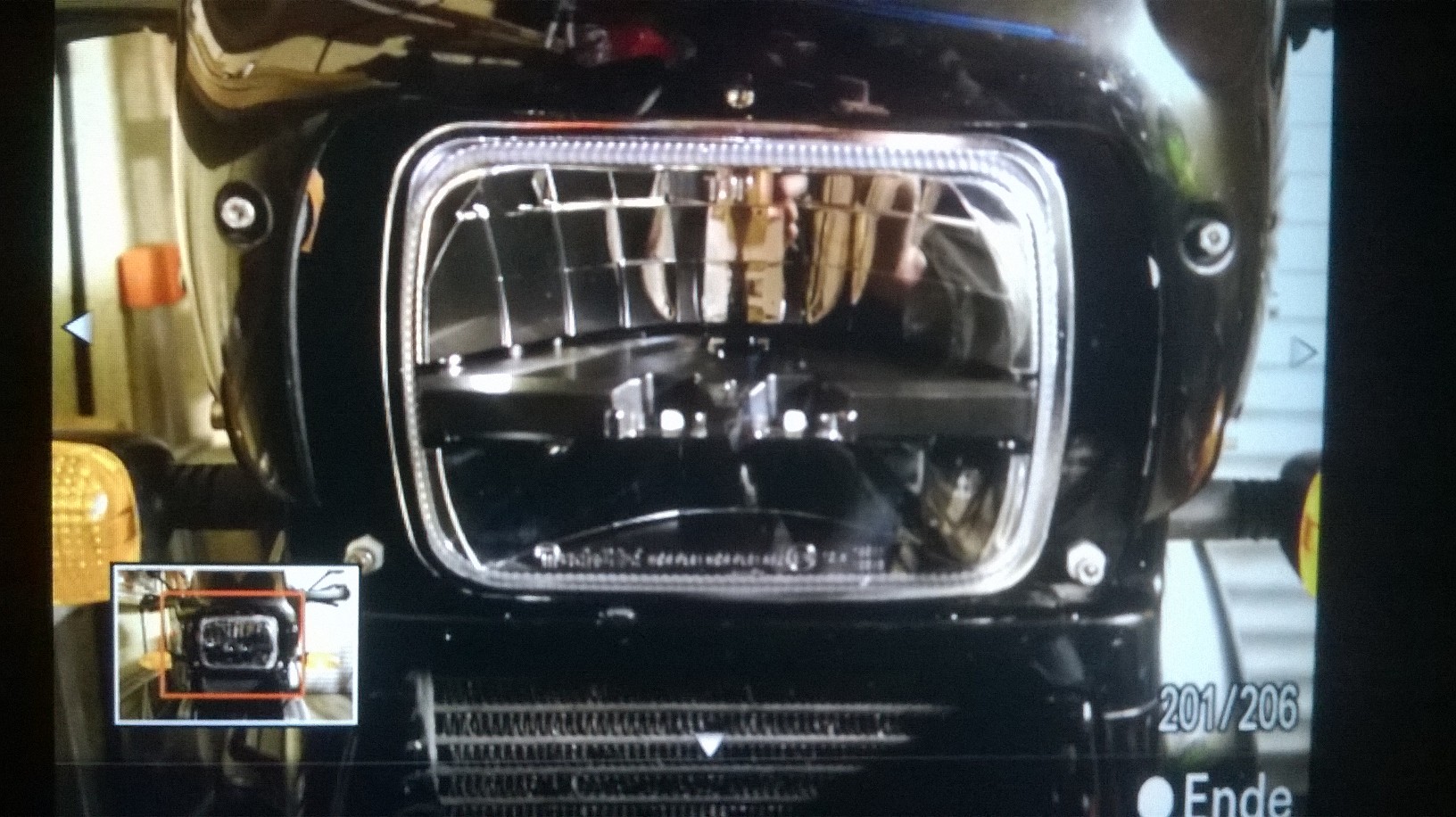

Mahlzeit, ich habe mir den Scheinwerfer nun auch kommen lassen. Beim ersten Test ist mir aufgefallen, dass die Kontakte etwas breiter sind als beim Original. War das bei den anderen Verbauern auch so?

Hallo donbon,
ja, war auch so,
bischen Fett an die Kontakte und es flutscht wie von selbst.

So, vielen Dank für die Inspirationen in diesem Thread. Mein Scheinwerfer ist nun auch montiert.
Ich habe eine schwarze Q und mich demnach für schwarzes Plexiglaß als Rahmen entschieden.
Als Gegenhalter kam der Lampenring vom Jeep zum Einsatz. Fernlicht ist mit Bi-Xenon im Auto durchaus
vergleichbar! Mir gefällt es!
