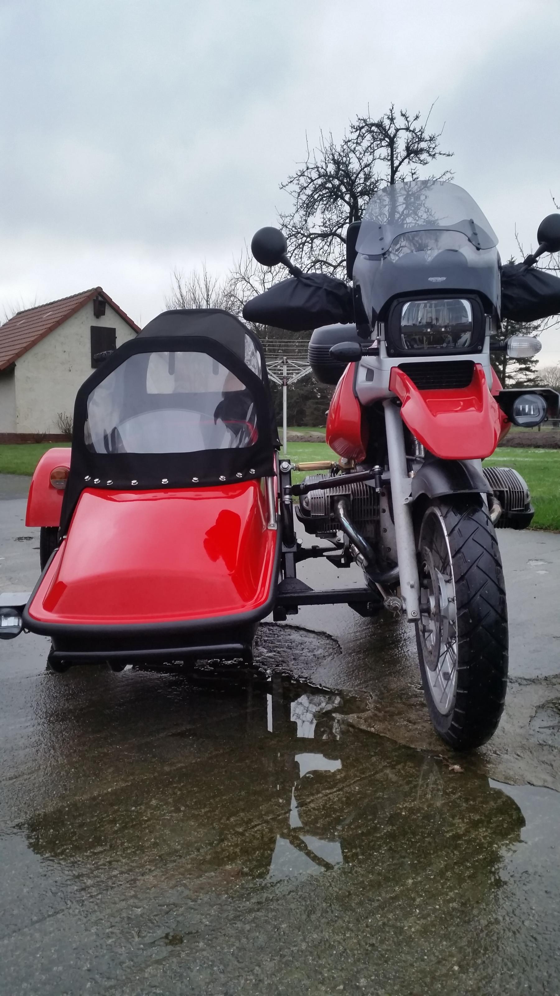

Sieht gut aus, aber wichtiger ist mir die bessere Ausleuchtung, auch wenn ich selten im Dunklen unterwegs bin. Wäre noch interessant, was du bis jetzt für den Umbau investiert hast, weil Selbstbaulösungen die Eigenart haben, nicht nur die reinen Teilekosten zu verursachen. Frage auch deshalb nach dem Preis, weil ich für meine GS auch schon einmal den BMW-LED-Scheinwerfer ins Auge gefaßt habe.
Hi,
der Scheinwerfer hat 239€ gekostet. Ein bischen 3 mm Alublech für die Blende und Kleinteile für die Befestigung des Scheinwerfers in der Alublende lagen noch so rum (geschätzter Materialwert ca. 10 €). Das war's.
Jetzt versuche ich das noch in schön zu machen. Da kommen dann vielleicht nochmal 10 € dazu.

Eine Frage kam noch gar nicht. Ist die Elektrikmontage plug & play oder muß improvisiert werden?

@ Roads End: das war plug & Play da am LED ein Anschluss dran ist...

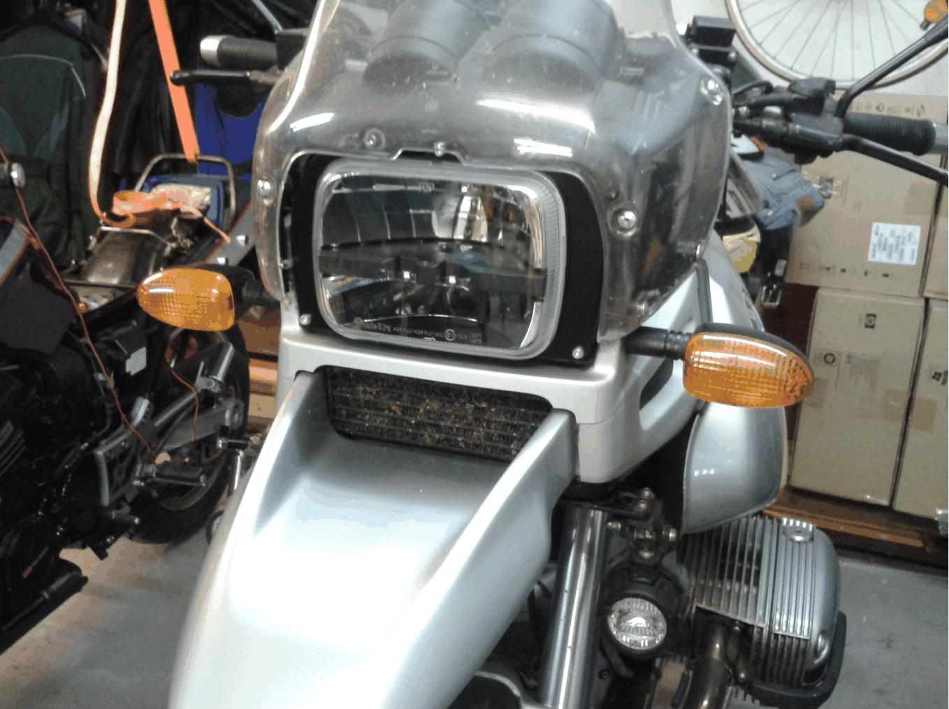

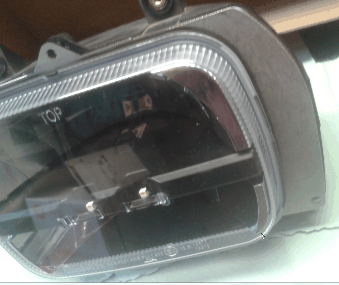

So, jetzt gefällts mir. Da der LED Scheinwerfer ja einiges schmaler ist als der originale Busscheinwerfer, habe ich zwei Passstücke gefertigt, die die Lücke ganz ordentlich verschießen und ein harmonisches Gesamtbild ergeben.
T
tremola2
03.08.2009
77
Cool, hast du ne Bemessung, die du mir zukommen lassen könntest? Welches Material hast du gewählt? Danke und Gruß
Gandalf-GS
07.08.2015
39
Nix Bemaßung :)
Ich habe so ne Art Knete (Fimo AIR, 500 g - 4 €) genommen. Scheinwerfer und Lampenring abkleben, Fimo Air reindrücken und mit einem Japanspachtel glätten (feucht machen). Dann zwei Tage an der Luft trocknen lassen (nicht durch Wärem beschleunigen), bischen nachschleifen und matt schwarz lackiert. Mit Bison Bow (Silikonkleber) einesetzt. Da ich ja den Scheinwerfer in eine Aluplatte eingelassen habe, ist die Front ja schon geschlossen. Jetzt mit dem Passstücken ist der Übergang vom Scheinwerfer zum Lampenring deutlich gefälliger.

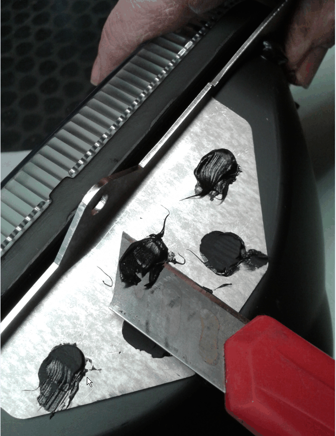

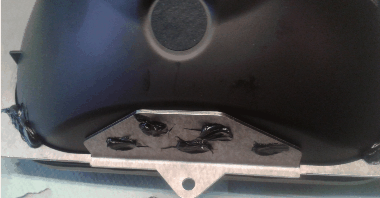

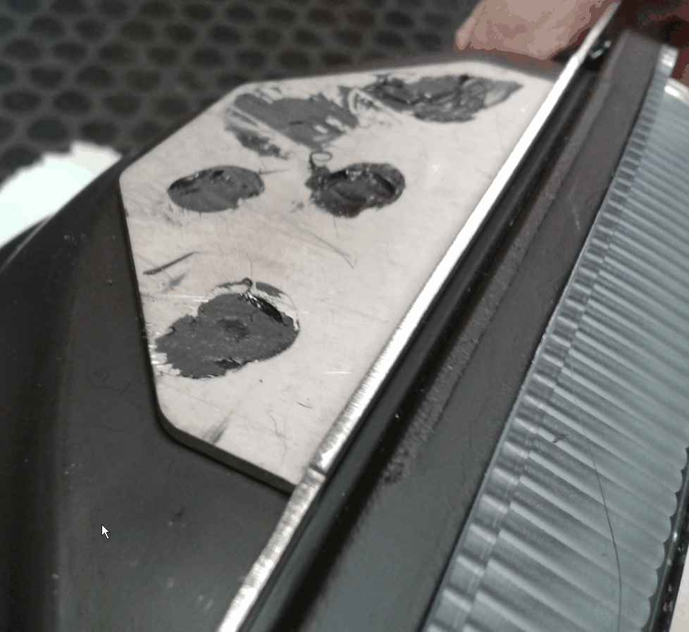

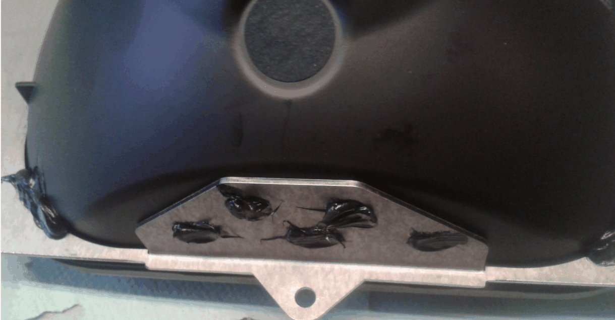

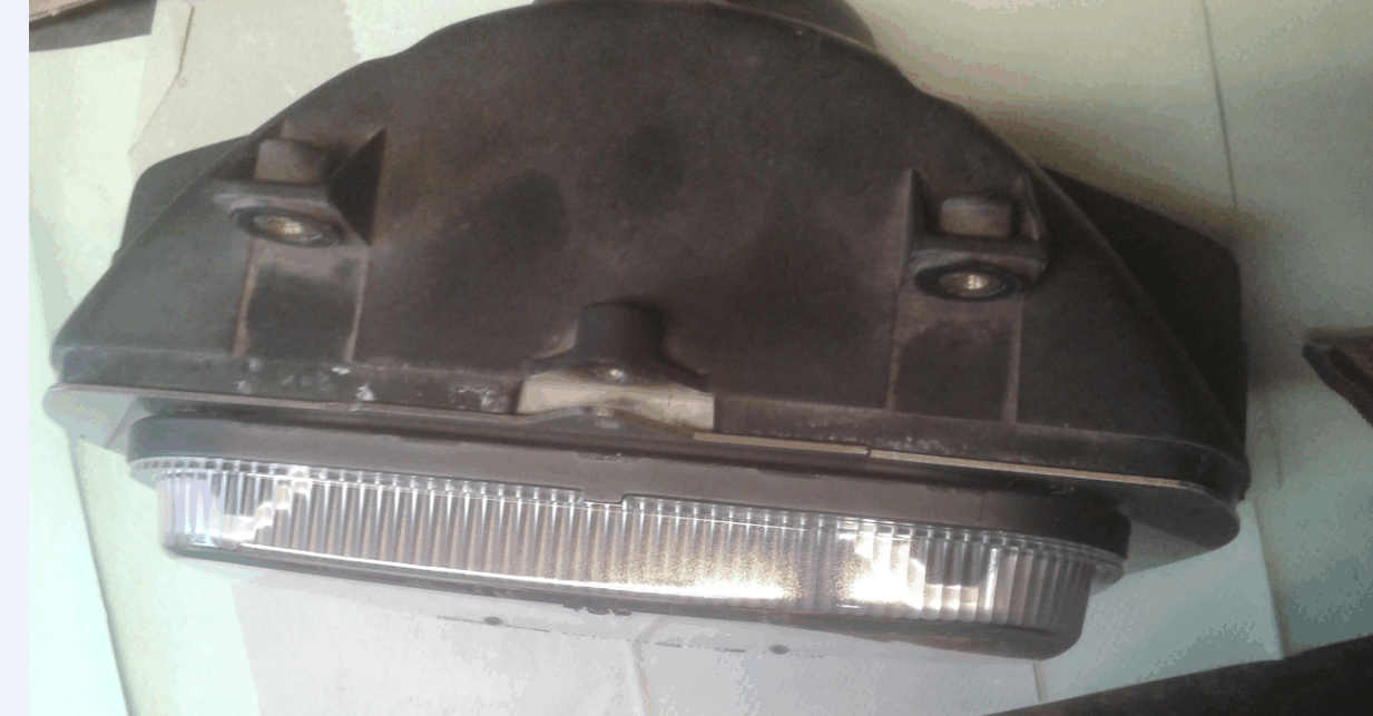

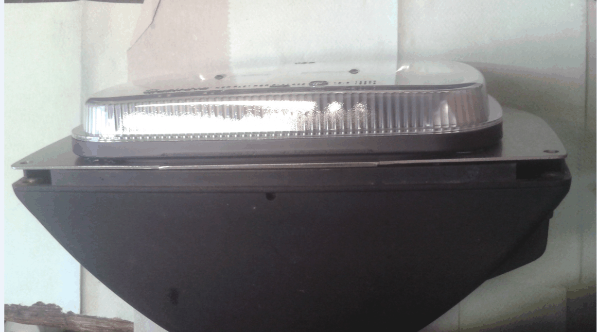

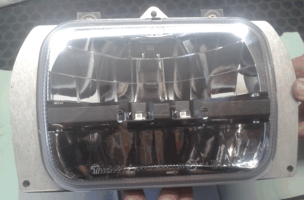

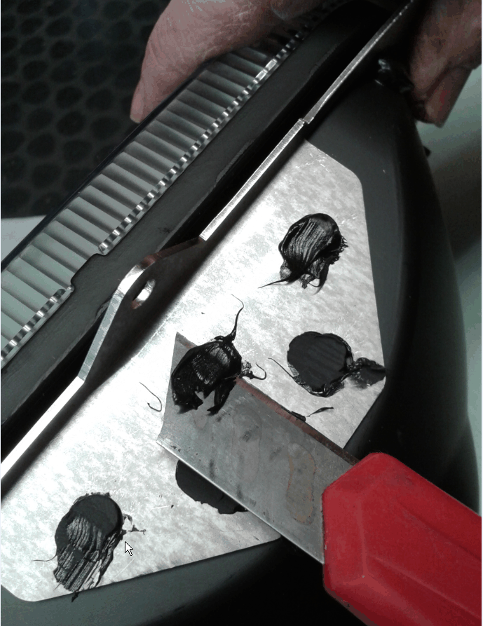

Hallo zusammen,
der Wunsch war groß einen LED Hauptscheinwerfer ein zu bauen,
wegen der enormen Helligkeit beim entgegenkommen am Tag,
einfach aus Sicherheitsgründen.
Ich muss dazu sagen das ich das originale Erscheinungsbild so weit wie möglich beibehalten wollte
und vor allem aus Sicherheitsgründen die Größe des Reflektors.
So schön z.B. die Doppelscheinwerfer in der GS aussehen so klein ist die Reflektionsfläche
der Scheinwerfer und damit die Wahrnehmung für die anderen Verkehrsteilnehmer.
Inspiriert von den Musterbauern hier im "Tröd"

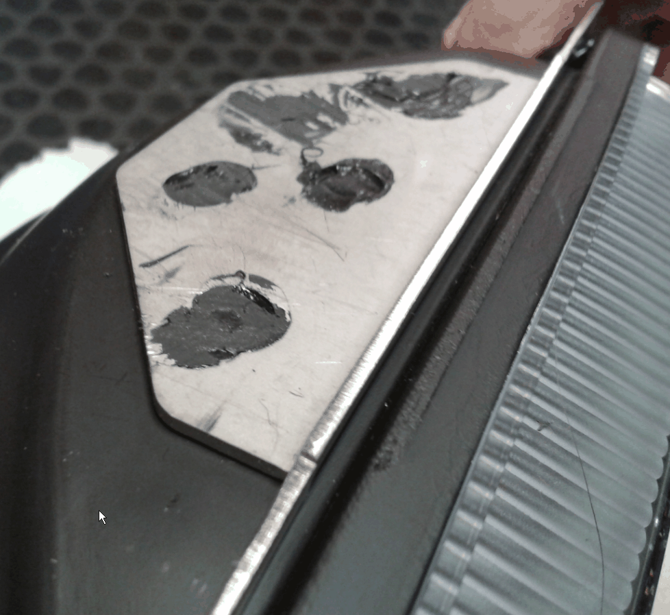

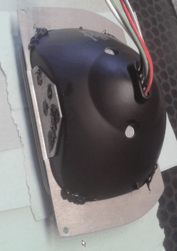

hat mir ein Bekannter einen Edelstahlrahmen gelasert.
hier ein paar Bilder
Rahmen_hinten.gifRahmen_klebelaschen.gifRahmen_Klebelaschen_abschneiden.gifRahmen_Klebelaschen_glatt_abgeschnitten.gifRahmen_oben_Distanz.gifRahmen_Seite_vorne.gifRahmen_unten_Distanz.gifRahmen_vorne.gif
Wie ihr seht wird der Rahmen mit Sikaflex 221 am Scheinwerfer verklebt,
hält bombenfest auch mit nur ein paar Klebepunkten.
Die seitlichen Klebepunkte an den Laschen müssen mit einem Messer eben abgeschnitten werden,
dann passt das ganze kpl. in den Serienmäßigen Lampentopf.
Zwischen Rahmen und Lampengehäuse müssen noch Distanzen von 7mm Höhe
eingebaut werden (fehlen auf dem Photo).
So ist zumindest der Lampentopf verschlossen.
Als Wunsch steht noch das aufsetzen des originalen Lampenrahmens
und das seitliche "füllen" der Lücke rechts und links vom Scheinwerfer.
Sollte ich den originalen Lampenrahmen nicht passend machen können,
ist das auch kein Problem da ja der Scheinwerfer so perfekt befestigt ist,
und nur noch das füllen der seitlichen Lücken ansteht.
Der Rahmen kann natürlich noch "schwarz" lackiert werden,
aber er ist nach füllen der seitlichen Lücken nicht sichtbar.
Weiter Bilder folgen mit dem Baufortschritt.

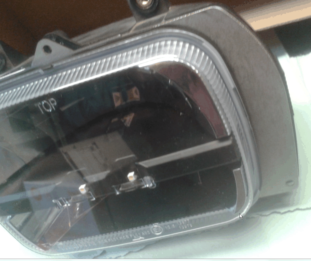

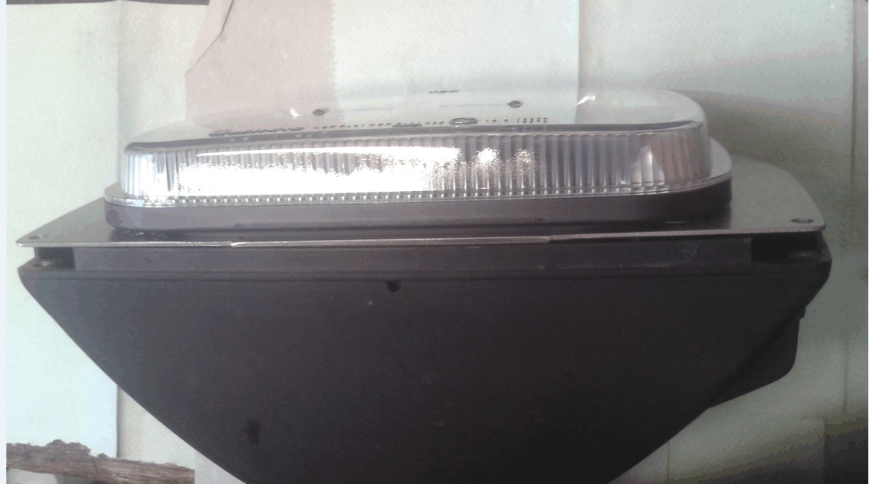

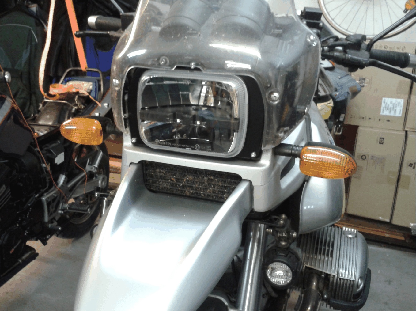

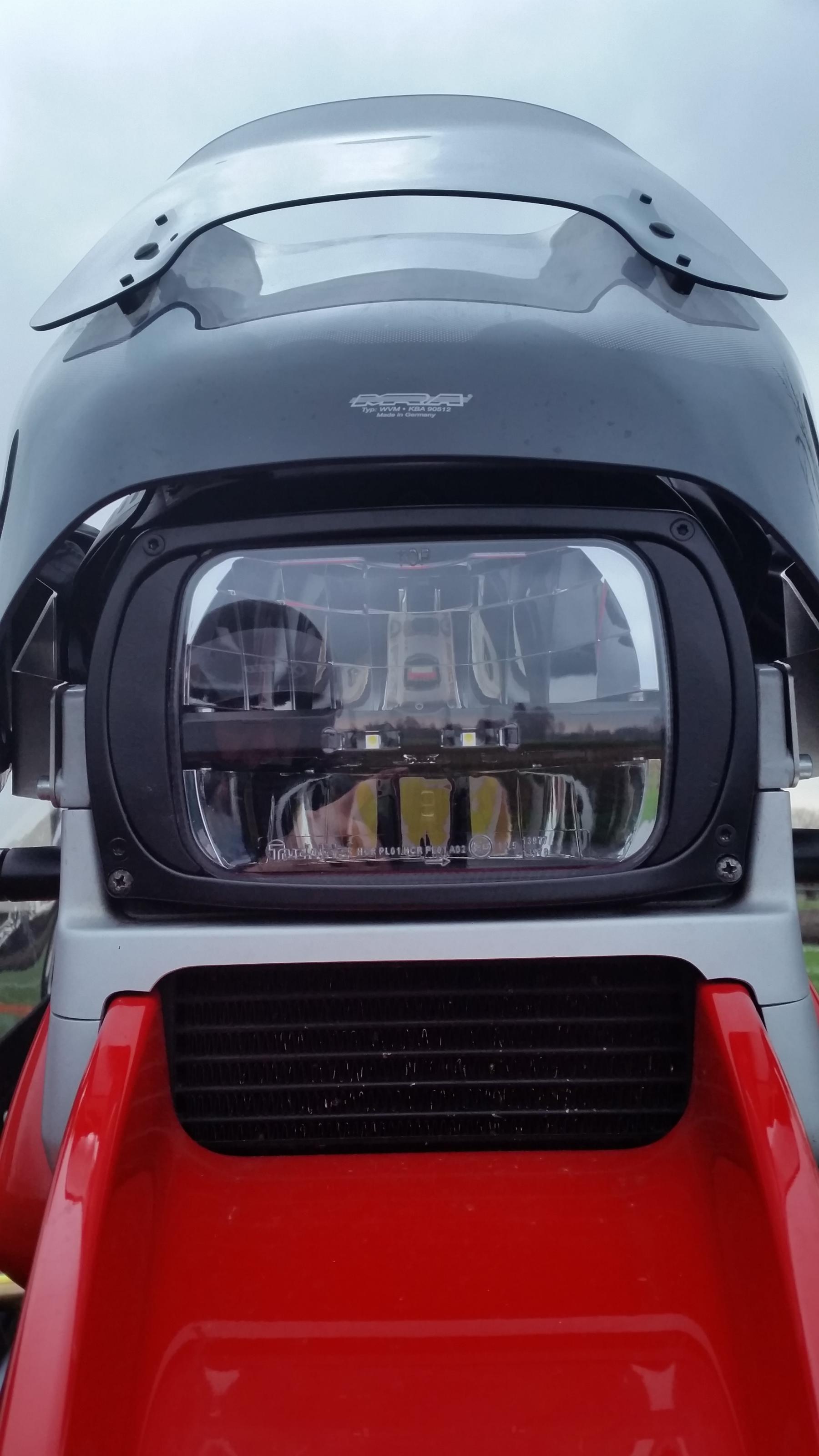

Hallo zusammen,
zu "TRÖD" #35
so sieht das ganze jetzt eingebaut aus.
