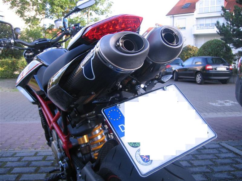

da Dieters Zeichnung ja eigentlich ganz eindeutig war und Kellermann solche Schraubverbinder beigelegt hatte, habe ich das einfach mal so hingefrickelt und siehe da, es klappt. Allerdings nur mit den Kellermännern, insofern und weil sie geil aussehen, eine korrekte Investition.
Achja, 27 Ohm ist der richtige Widerstand, mit dem das klappt.

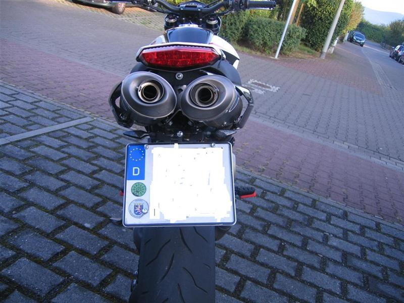

bitteschön. Ist aber blöd fotografiert, weil es noch recht dunkel war, das Nummernschild aber hell, die Blinker wiederum nachtschwarz.
