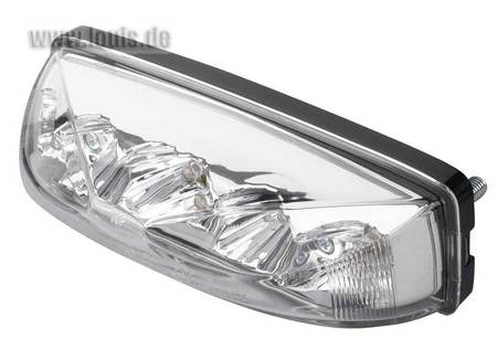

Mahlzeit,
habe das hier angebaut(Louis), gerade im Angebot 19,95€.Muss aber zusätzlich ein Blech gebastelt werden, wo das Rücklich verschraubt wird. Bis jetzt hält das Teil, habe aber bis jetzt nur Probleme mit LED Rückleuchten gehabt. Das 1. LED Teil an meinem Quad hat 3 Monate gehalten, bis es gegen ein baugleiches auf Garantie getauscht wurde, nach weiteren 6 Monaten war auch dieses defekt. Danach wurde auf ein anderes Modell umgerüstet (zwei einzelne Rückleuchten), die aber mittlerweile keine Garantie mehr haben, aber auch schon flackern. Die Fahrleistung mit dem Quad beträgt höchstens 1000 Km!
An meiner F 650 hat mittlerweile auch das zweite LED Rücklicht aufgegeben. Ich werde jetzt wieder das orig. Teil anbauen,das auch wesentlich besser sichtbar ist.
Wenn bei der GS das LED Teil dann auch endlich durchvibriert ist, werde auch hier auf orig. wechseln.
Generell ist das Problem mit den LED Rücklichtern/Blinker so, das wenn das Teil unterwegs kaputt geht, man meistens keine Chance hat das zu reparieren.
Wobei sich eine Glübirne doch relativ einfach wechseln lässt.
Seltsamerweise haben meine Glühbirnen immer noch länger gehalten wie das ganze LED Teil.
Meine Meinung dazu : Totaler Müll, egal wo gekauft, egal wie teuer!
Gruß Rene

Mahlzeit, normalerweise sollte ja gerade die LED Leuchten Vibrationen gegenüber besser standhalten. Bei mir sind teilweise die ganzen Platinen abgebrochen, trotz Gummischeiben. Denke mal man sollte die Dinger gleich mit Harz ausgiessen, oder eben bei den Glühbirnchen bleiben.
Gruß Rene

Ja, die Kuh schüttelt sich nunmal entsetzlich - seltsamerweise waren es jedenfalls beim TT-Teil immer nur die weissen LED´s für die Kennzeichenbeleuchtung.

supermotorene
Mahlzeit,
@ finn , das Rücklicht hat bei mir auch am längsten gehaten, danach passierte das was Renegade Pilot sagt, es trifft zuerst die weissen LEDs.
Gruß Rene
