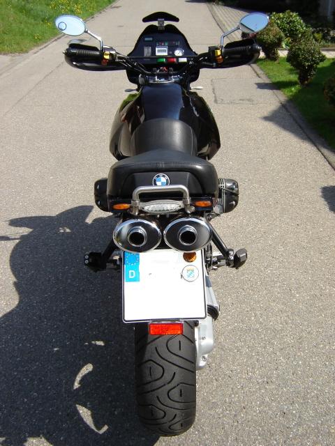

led-rücklicht
hallo sandy,
anbe kleine anregung bzgl. deinem wunsch eines led-rücklichtes.
die helligkeit ist nicht unbedingt besser als das original, sieht aber meines erachtens einfach besser aus.
hoffe, dir geholfen zu haben.
gruß vom see
hotzi
