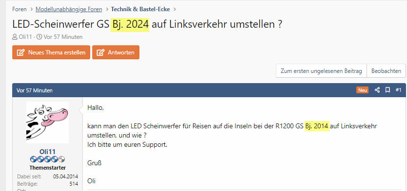

kann man den LED Scheinwerfer für Reisen auf die Inseln bei der R1200 GS Bj. 2014 auf Linksverkehr umstellen, und wie ?
Ich bitte um euren Support.

Schau mal in Deine Bedienungsanleitung. Meines Wissens gibt es dafür Aufkleber für den SW

Matrix LED Scheinwerfer müssen nicht mehr explizit auf Links- oder Rechtsverkehr eingestellt werden. Diese sind nicht mehr asymmetrisch, wie man es bisher kannte. Andere Fahrzeuge werden erkannt und vom Scheinwerfer ausgeblendet, egal ob diese links oder rechts fahren.
Wie erkennt das Motorrad denn andere Fahrzeuge ?
Das würde eine Kamera und intelligente Lichtsteuerung voraussetzen. Da habe ich jetzt aber starke Zweifel, dass eine GS das kann.

Ja, dürfte beim Moped so stimmen da die Kamera fehlt. Aber trotzdem ist das Licht nicht mehr asymmetrisch, womit eine Umstellung von Rechts- auf Linksverkehr entfällt.
Hätte BMW in der Anleitung auch explizit erwähnen können anstatt die Erklärung zur Umstellung einfach zu entfernen.
