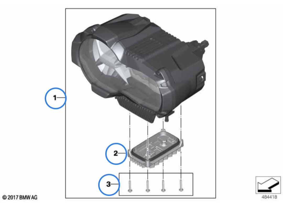

Diskutiere LED Scheinwerfer öffnen im R 1200 GS LC und R 1200 GS Adventure LC Forum im Bereich Motorrad Modelle; Hallo zusammen, Hat von euch schon mal jemand den LED Scheinwerfer Teilenummer 63128395631 geöffnet? Bzw. Ist die Scheibe verklebt?

Ob das genau der war weiss ich nicht, aber es war einer der 1200. Hinten konnte man ein Teil abschrauben und gelangte dann zu einem Chip und einem Steckverbinder mit gefühlten 100.000 Pins von denen 99994 im Vorderteil verschwanden.
Für alles Andere hätte ich eine Säge gebraucht.

led scheinwerfer sind eigentlich nicht zum öffnen geeignet/gedacht.............
man kann den scheinwerfer eine gewisse zeit in den backofen legen und den kleber weichmachen
anleitungen dazu gib es im netz

Warum soll der Scheinwerfer geöffnet werden?

Dann stimmt doch so oder so etwas nicht.
Normalerweise sind die hermetisch dicht.
Nein. Der Druckausgleich muss immer erfolgen. (Passfahrt zu Hafenrundfahrt). Wenn er über eine Gore Membrane erfolgt, bleibt die Scheibe von innen sauber. Ist aber zu teuer. Also lässt man einfach irgendwo ein kleines Lüftungslöchlein. Und dadurch kommt auch Dreck in den Scheinwerfer und beschlägt die Scheibe von innen
