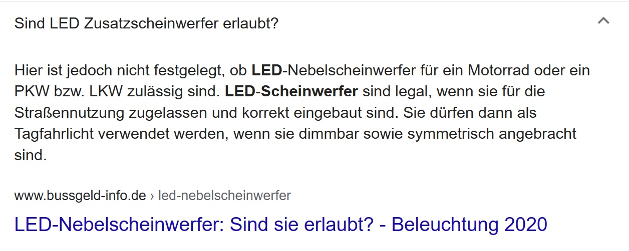

im übrigen habe ich das hier gefunden..
grüße
