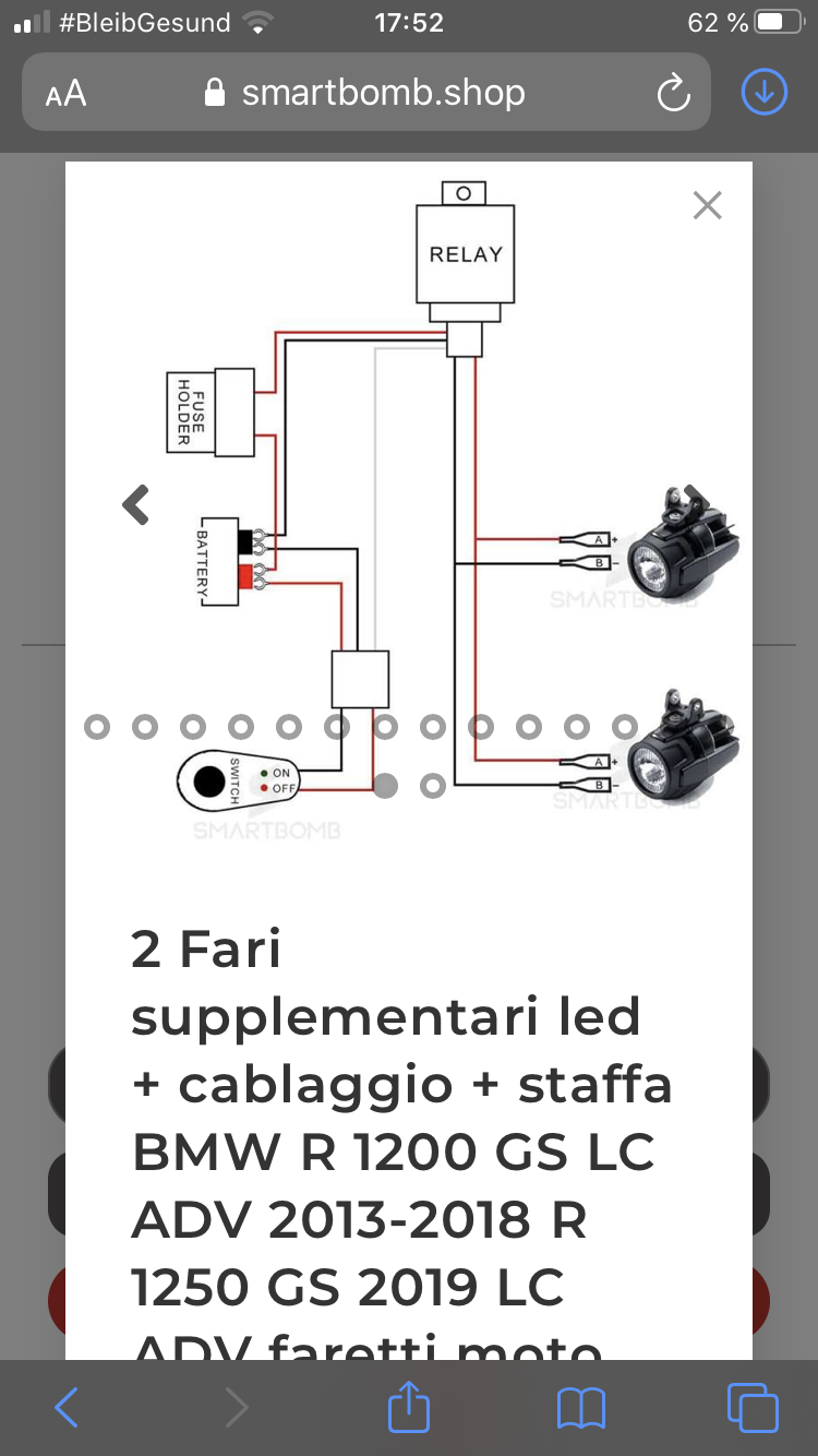

Welches Scheinwerferset ist es genau? Bei einigen ist ja ein Schaltplan dabei. Wird wohl direkt an die Batterie angeschlossen, also unabhängig vom CAN Bus......

Hier hast den Anschlussplan, ist das letzte Bild bei Smartbomb auf der Produktseite. Kein Hexenwerk.....
Gast 11529
Dankeschön. Sieht so aus als bekäme ich das hin. Wenn nicht poste ich hier wieder dummes Zeug wie blöd ich bin. :bier:

Da ich das Set jetzt für 70€ bestellt habe, das Relais macht so ja überhaupt keinen Sinn. Es wird nur von der Batterie geschalten. Der Schalter muss an ein Schaltplus mit der Zündung. Nur so ist sichergestellt das es immer aus ist wenn Zündung aus. So machen es auch die Wunderlichen:
https://www.wunderlich.de/shop/data/18865/dateien/18865-11601.pdf

Danke für die Links. Werde ich mir am Wochenende reinziehen. Set ist gestern angekommen. Macht einen wertigen Eindruck. Bin mal gespannt wie das mit dem Verbauen und anschließen funktioniert. Der Schalter sieht vom Gehäuse her so aus als sollte man den in eine Bohrung einbauen, da hoffe ich das die Einbauvideo´s da Aufklärung liefern. Ich werde das hier vervollständigen, entweder klappt es und es kommen "blendende" Bilder oder ich jammere rum. :eekek:
Das Einbau Video passt so schon, du musst allerdings den Plus vom Schalter an eine Schaltplus Leitung legen. Da hinten ist die Steckdose am günstigsten gelegen. Am besten so wie es im Wunderlich PDF beschrieben ist. Wenn du alles an Batterieplus klemmst wie im Video beschrieben ist das Relais unnötig. Da könntest du auch direkt schalten, 40W hält der sicher aus.

Nein 🤞
Das Relais kann man nicht weglassen, da die Lampen mit 30A abgesichert sind....
.... und (ich glaube) die Boardsteckdose nur mit 5A, oder so....
Das sollte eigentlich auch schon selbsterklärend sein, wenn man die Leitungsquerscgnitte beachtet/vergleicht.
