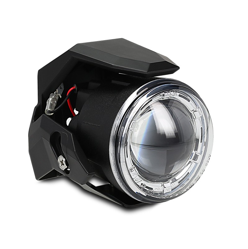

Hallo zusammen
hat jemand vom euch Erfahrung mit Lumitecs S3 LED Zusatzscheinwerfer? Qualität, lichtausbeute usw…
Gruss Seime

keine ahnung , steht nichts weiter dabei wieviel watt die haben oder ob sie die e zulassung als nebelscheinwerfer haben.
ich verkauf gerade die givi led nebler, falls du lieber die willst - die taugen auch wirklich was ..

Hi
Wenn ein Hersteller/Vertreiber ein Produkt mit E-Nummer bewirbt ohne anzugeben welche Art E-Nummer es ist, ist mir das suspekt.
Neben Fern- und Nebelzusatzscheinwerfern gibt es inzwischen auch zulässige "Positionsleuchten" (hab' ich kürzlich gelernt).
Die Dinger strahlen mit bis zu 10W (wobei es offenbar keine Unterscheidung gibt ob es 10W Glühfaden- oder LED-Leistung sein muss).
Als Positionsleuchte dürfte der Lichtkegel ungerichtet sein weil ja nur Andere die Position erkennen müssen/sollen.
Die Aussage 5 LEDs pro Leuchtkörper deutet auch darauf hin..
Wenn meine Annahme stimmt, wird es eben "irgendwie" heller.

nach ausschnitt vergrösserung müsste es e6 zulassung für R sein - fernlicht ?

Ich habe direkt angefragt, Art der E-Nummer, Leistung, Strom verbrauch.
Bin gespannt auf der Antwort.

[FONT=&quot]Hier die Antwort vom BS-Motoparts:
vielen Dank für Ihre Anfrage.
[/FONT]
[FONT=&quot]Leider können wir Ihnen die E-Prüfnummer nicht nennen, da diese auf den Scheinwerfern eingraviert ist und die Scheinwerfer sich im externen Lager befinden.[/FONT]
[FONT=&quot]Folgende Informationen möchten wir Ihnen zur Verfügung stellen:[/FONT]
· [FONT=&quot]Light Source ( S2/S3 ) [/FONT]
· [FONT=&quot]Led 1 Watt x 4 PCS [/FONT]
· [FONT=&quot]Lichtleistung : 12-14 Watt[/FONT]
· [FONT=&quot]Stromaufnahme : 12V oder 24V[/FONT]
· [FONT=&quot]Lichtfarbe : weiß[/FONT]
[FONT=&quot] [/FONT]
[FONT=&quot]Für weitere Fragen stehen wir gerne telefonisch oder per E-Mail zur Verfügung[/FONT]
[FONT=&quot]Mit freundlichen Grüßen
Elina Schröder
Kundenservice
[/FONT]
[FONT=&quot] Ziemlich schwach, ich glaube sie habe keine Ahnung was sie verkaufen! Schade.

Ich hab mal bei Moteo die E.Nummern für S2 und S3 angefragt.
Mal sehn, ob und wenn ja, wann da was kommt.
Auskunft von der Hotline:
Es sind keine Fernscheinwerfer, dafür gäbe es keine Zulassung auf Mopped.
Was mich auch etwas abschreckt: Nur gesetzliche Gewährleistung, heisst: Nach Ablaug von 6 Monaten muss ich nachweisen, dass der Defekt vorher schon bestand. Aber bei Moteo würde: "das im Einzelfall geprüft."
Heisst für mich: Angewiesen auf Kulanz, Reparatur oder Leuchtmitteltausch is ja bei LED eher unmöglich.
Dann vielleicht doch eher die Wunderlich LED Variante? Kostet annähernd das Doppelte, aber 5 Jahre Garantie.
Könnte auf Dauer günstiger sein.
Diese Auskunft ist Käse. Was ist es dann? Zusatzscheinwerfer müssen entweder Fern- oder Nebel- sein. "Normale" Zusatzscheinwerfer gibt es nicht, zusätzliches Abblendlicht ist untersagt. Die Zusatzscheinwerfer der Harleys haben eine Ausnahmegenehmigung als Positionsleuchten.
Positionsleuchten zählen nicht als Zusatzscheinwerfer. Womit wir bei einer weiteren (noch) legalen Möglichkeit wären die mir vor 14 Tagen noch nicht bekannt war. Ihre Leistung ist auf 10 W begrenzt. Mit einer Glühfadenlampe brauchen wir darüber gar nicht zu reden. Das ist ja "nix"; aber auf LED-Basis ist es schon eine Ansage.
Auch ich hatte eine Anfrage an diese Firma gestellt
Sehr geehrte Damen und Herren
Auf der Suche nach Zusatzscheinwerfern für mein Motorrad stiess ich auf Ihre Angebote.
Leider steht bei kaum einem Artikel dabei um welche Art von Zusatzscheinwerfern es sich handelt.
Die StVZO unterscheidet Nebel- und Fernscheinwerfer. Ferner wären auch noch Positions-/Begrenzungsleuchten möglich die man, so man die StVZO etwas frei interpretiert, auch noch verwenden könnte.
Zusätzliche Fahrlichter (Abblendlicht) wären illegal (Harley hat eine Ausnahmegenehmigung).
Nachdem sich die möglichen Montageorte, elektrische Schaltung und die Anzahl der legal montierbaren Scheinwerfer relativ stark unterscheiden, wäre es sinnvoll die Art des Scheinwerfers und nicht nur den nichtssagenden Sammelbegriff „Zusatzscheinwerfer“ anzugeben.
Alternativ möglich wäre die Angabe der kompletten E-Nummer. Diese aber würde wohl die Mehrzahl der Kunden überfordern.
Die Antwort ist in meinen Augen beängstigend weil die nicht wissen womit sie handeln
