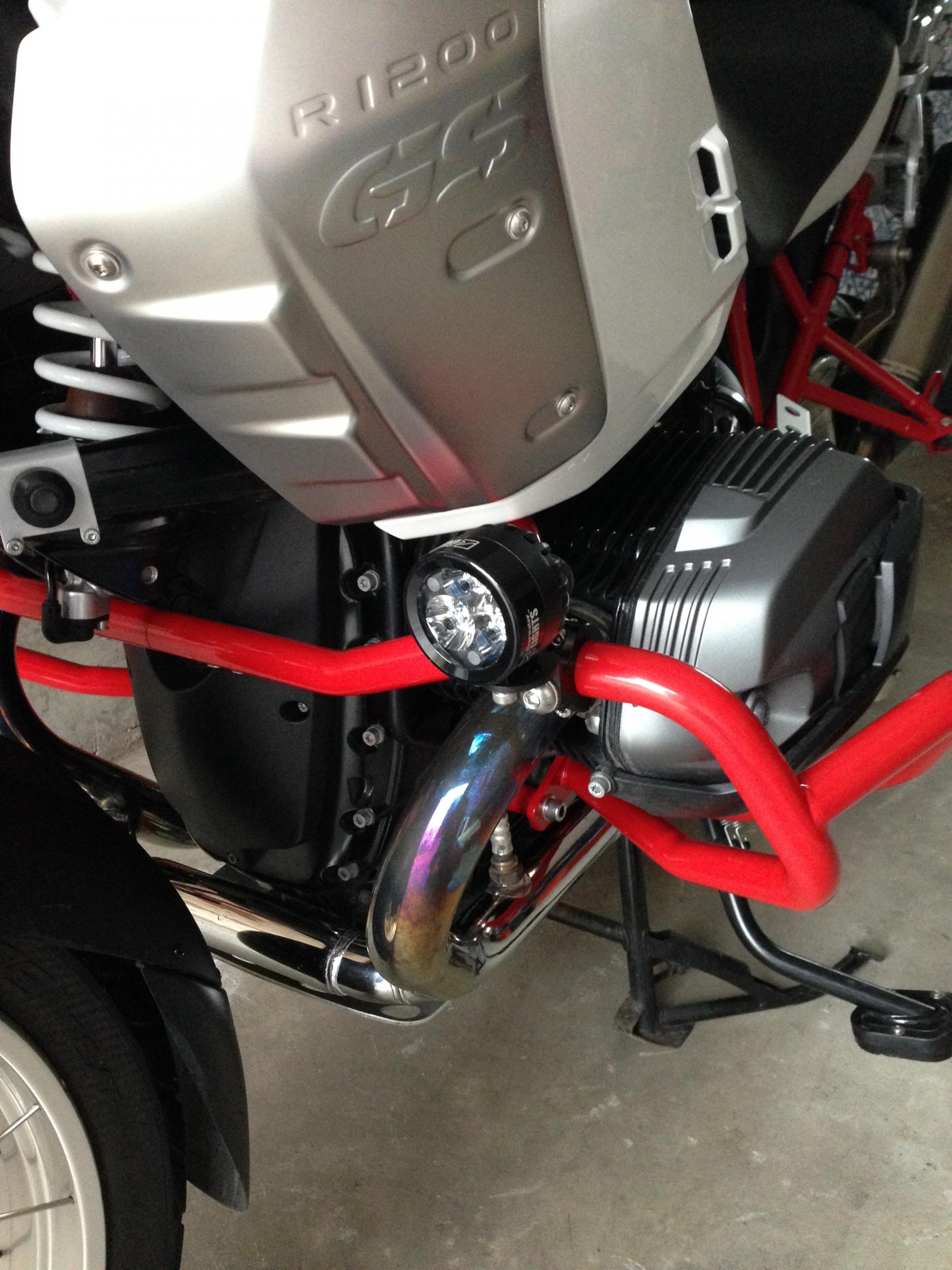

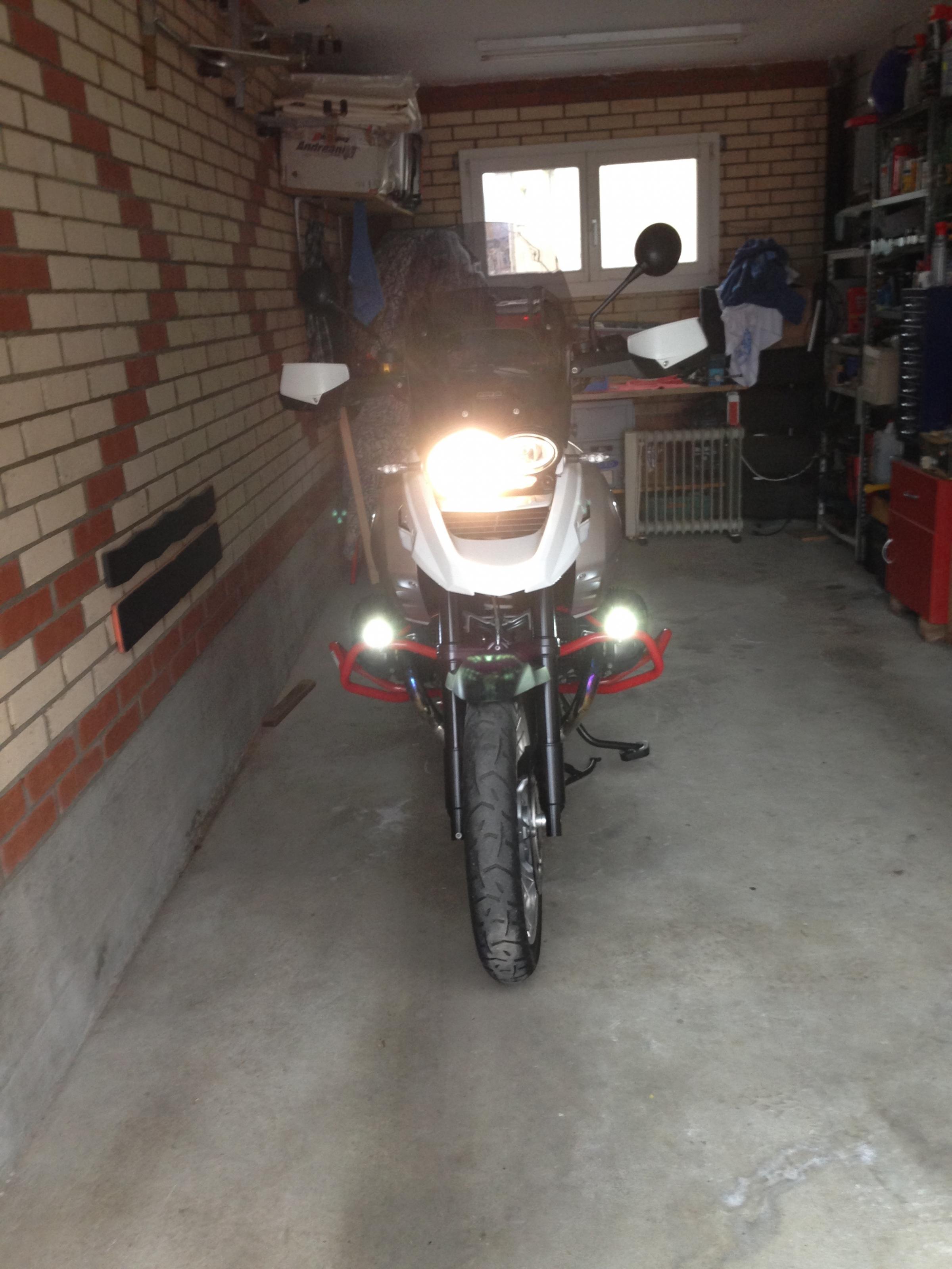

Es gibt immer wieder Diskussionen über Zusatzscheinwerfer, ich habe mich nach langem herumschauen für die vom Clearwater entschieden. Nichtganz billig dafür Spitze Qualität und Leistung.

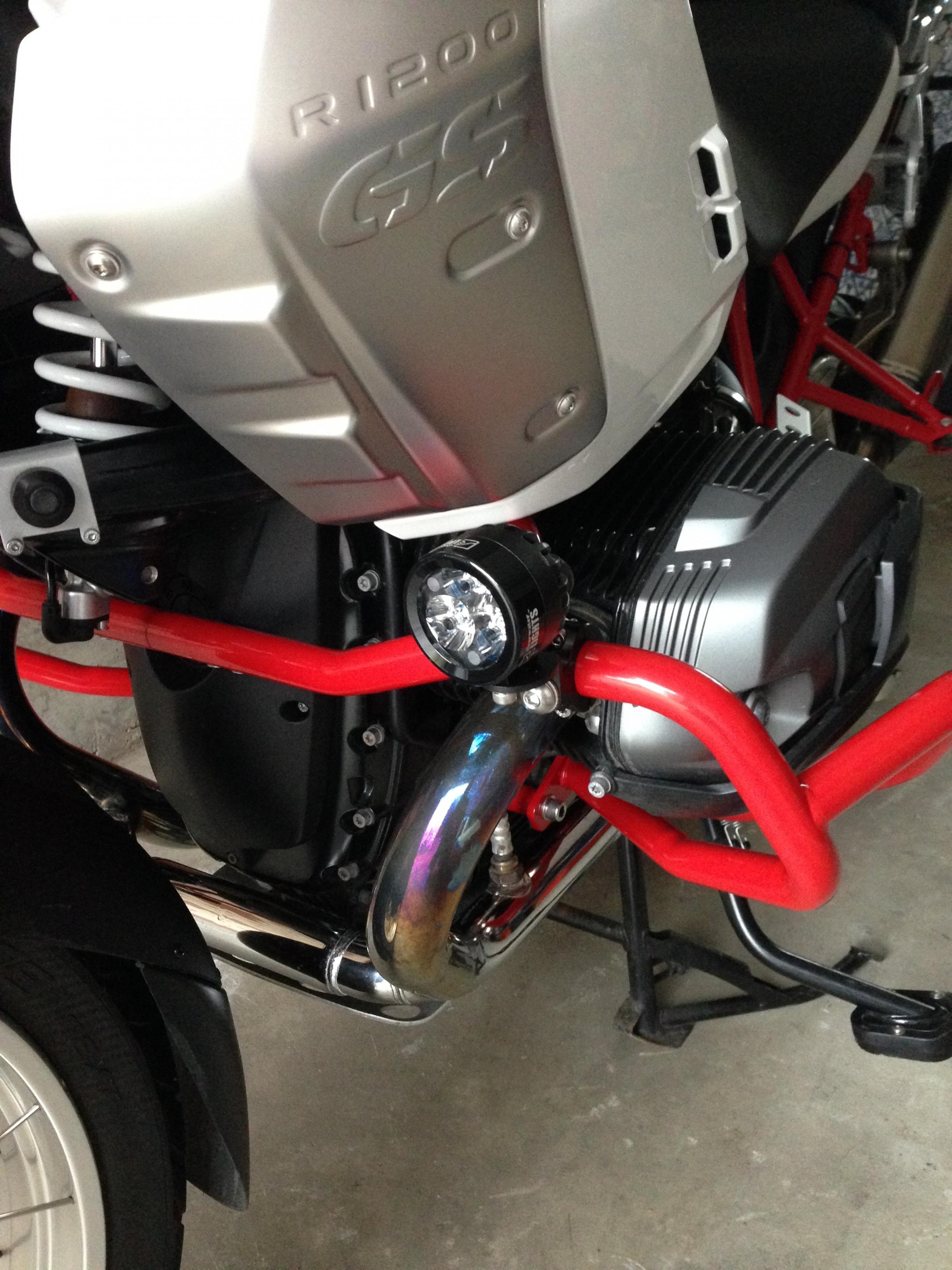

Montiert habe ich sie auf der Sturzbügel, so dass es ein schöne 3 eck gibt, dies soll der Wahrnehmung vom andere Verkehrsteilnehmer erhöhen.

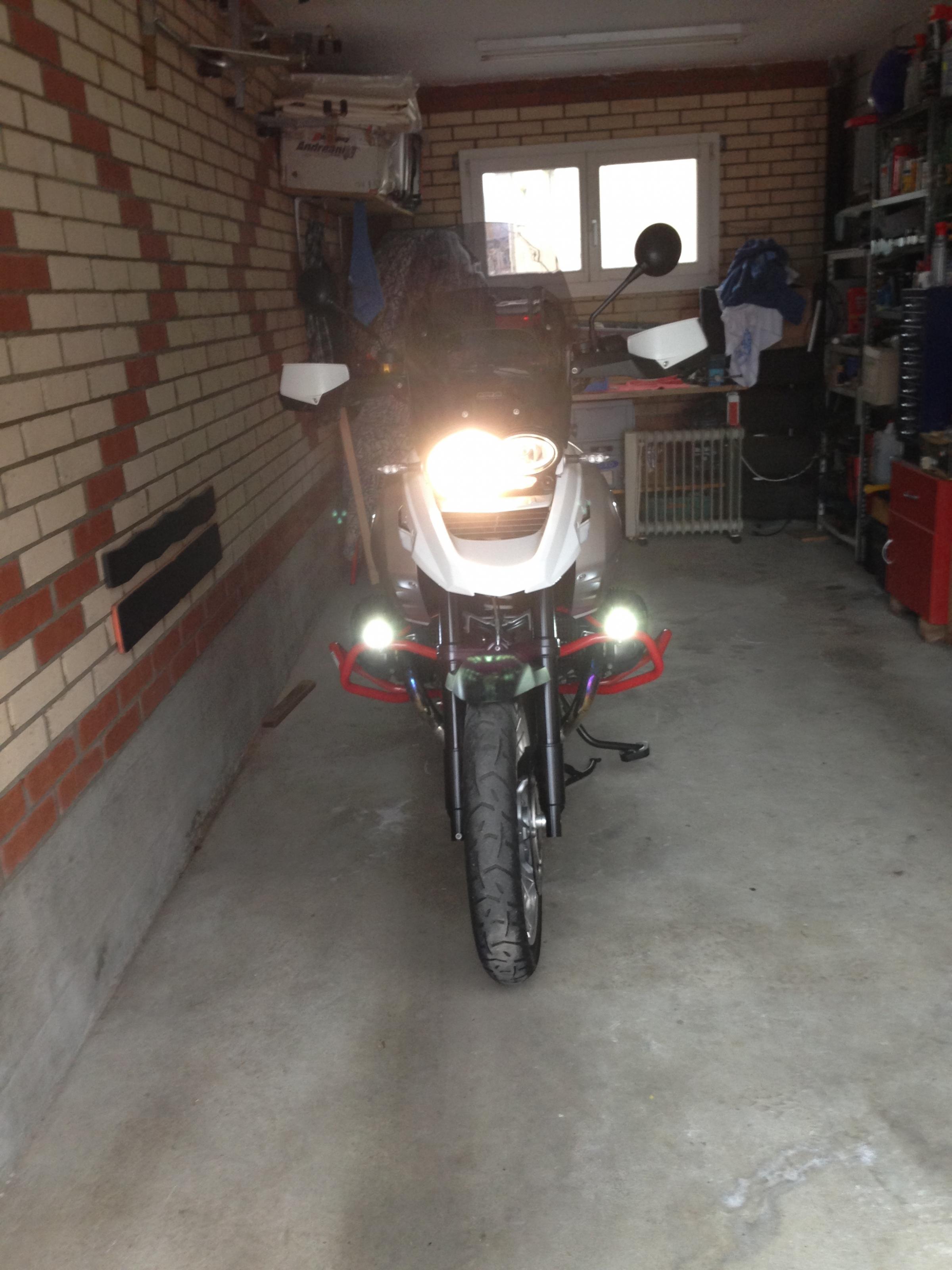

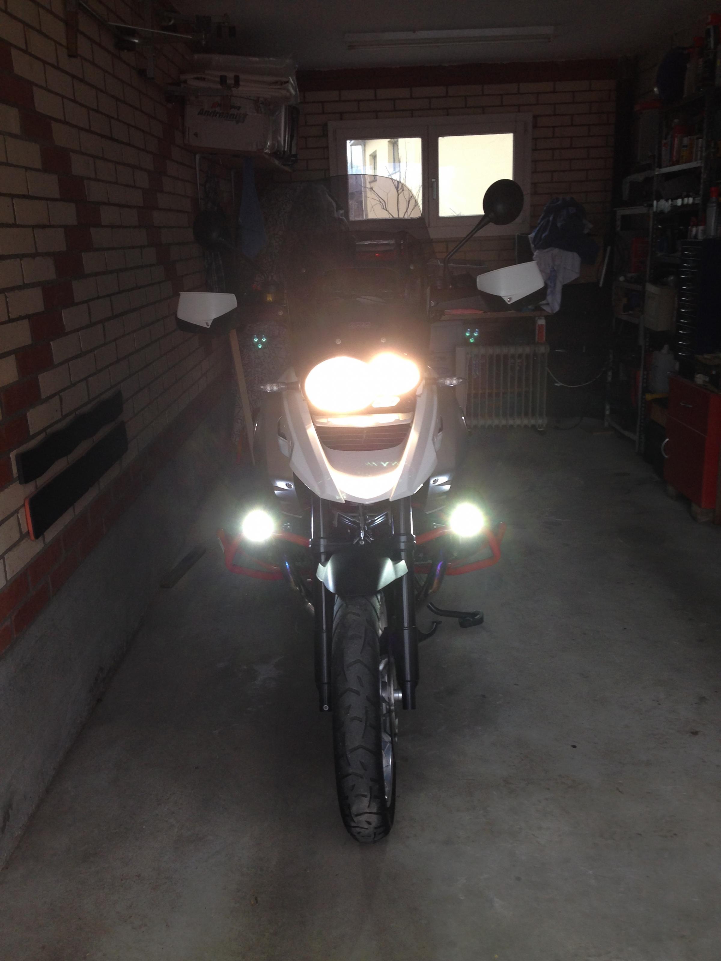

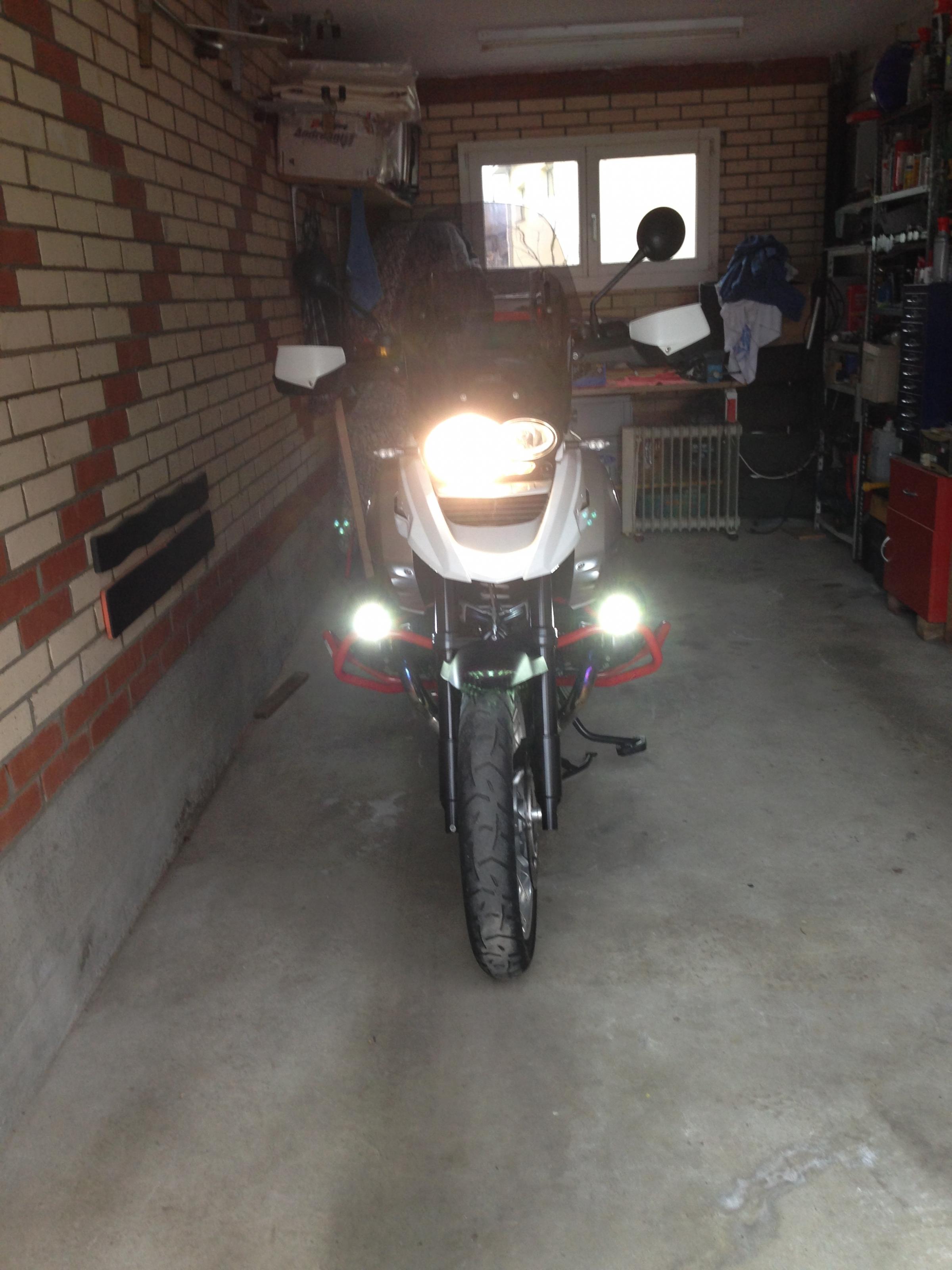

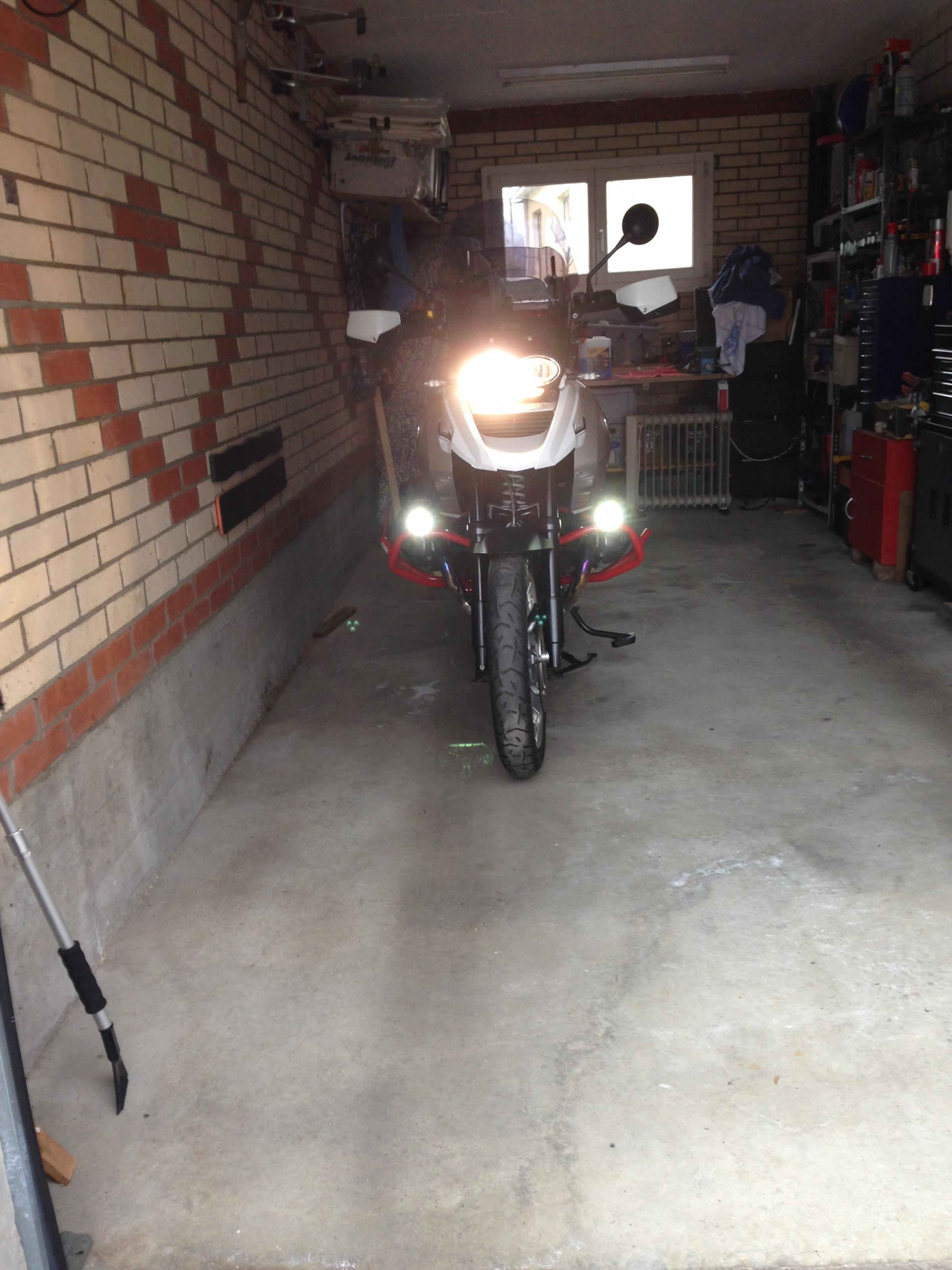

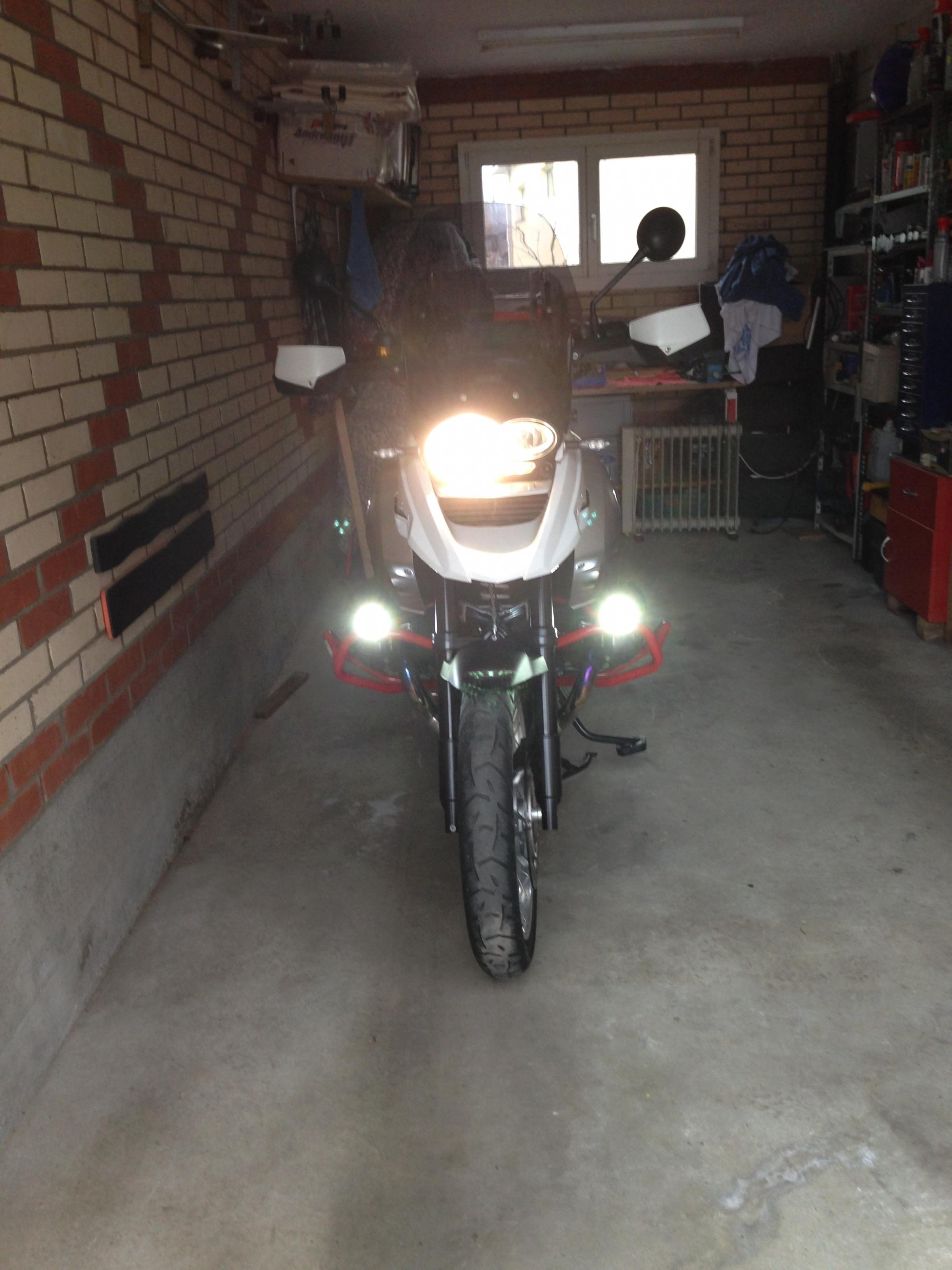

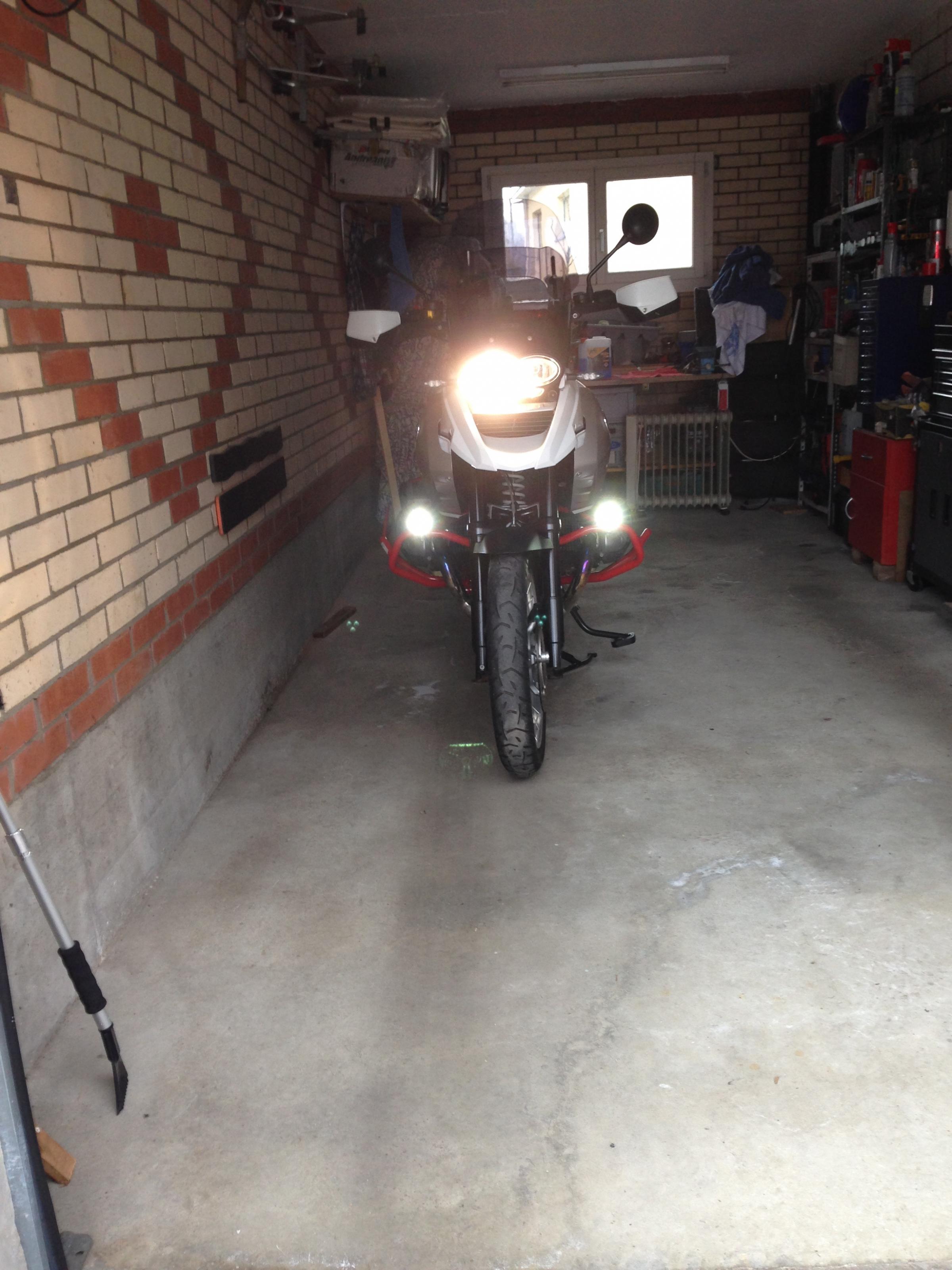

Jeden Leuchter strahlt 2000 Lumen, bei voller Leistung aus. Die Helligkeit ist über ein Dimmer vom ca. 10 bis 80% regulierbar der Rest ist nur bei voll Licht abrufbar. Das bedeutet, dass die auch als Tagesfahrlicht benutzbar sind.
IMG_1937[1].jpg 10%
IMG_1938[1].jpgca. 30%
IMG_1939[1].jpgca. 50%
IMG_1941[1].jpgca 80%

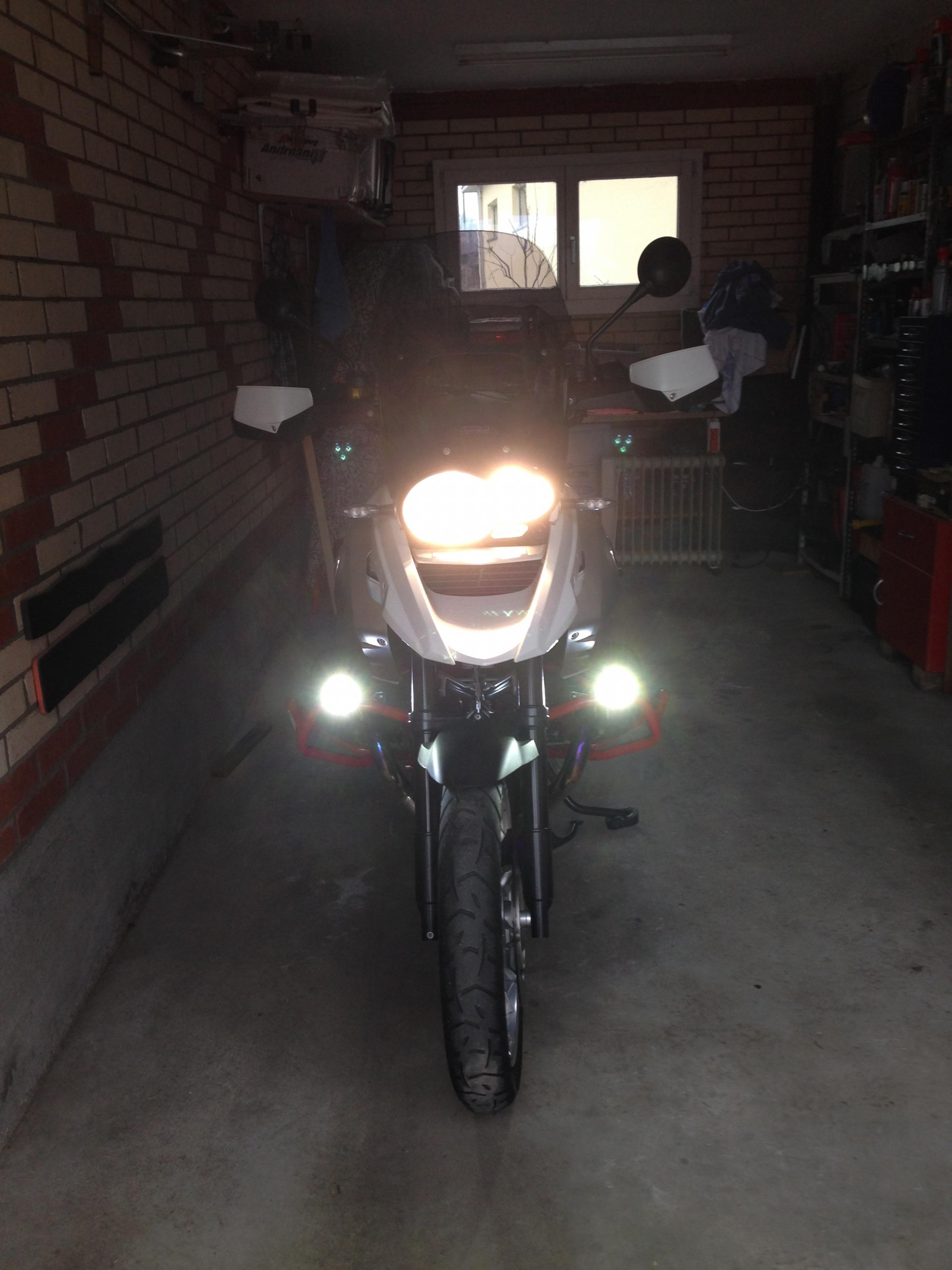

Ich habe folgendes auch zusätzlich verkabelt;
· Horn Betätigung = Horn, Volllicht und Vollzusatzscheinwerfer miteinander
· Lichthupe = Volllicht und Vollzusatzscheinwerfer mineinander
2 super Sicherheitsfaktoren!
IMG_1941[1].jpgVolllicht!
