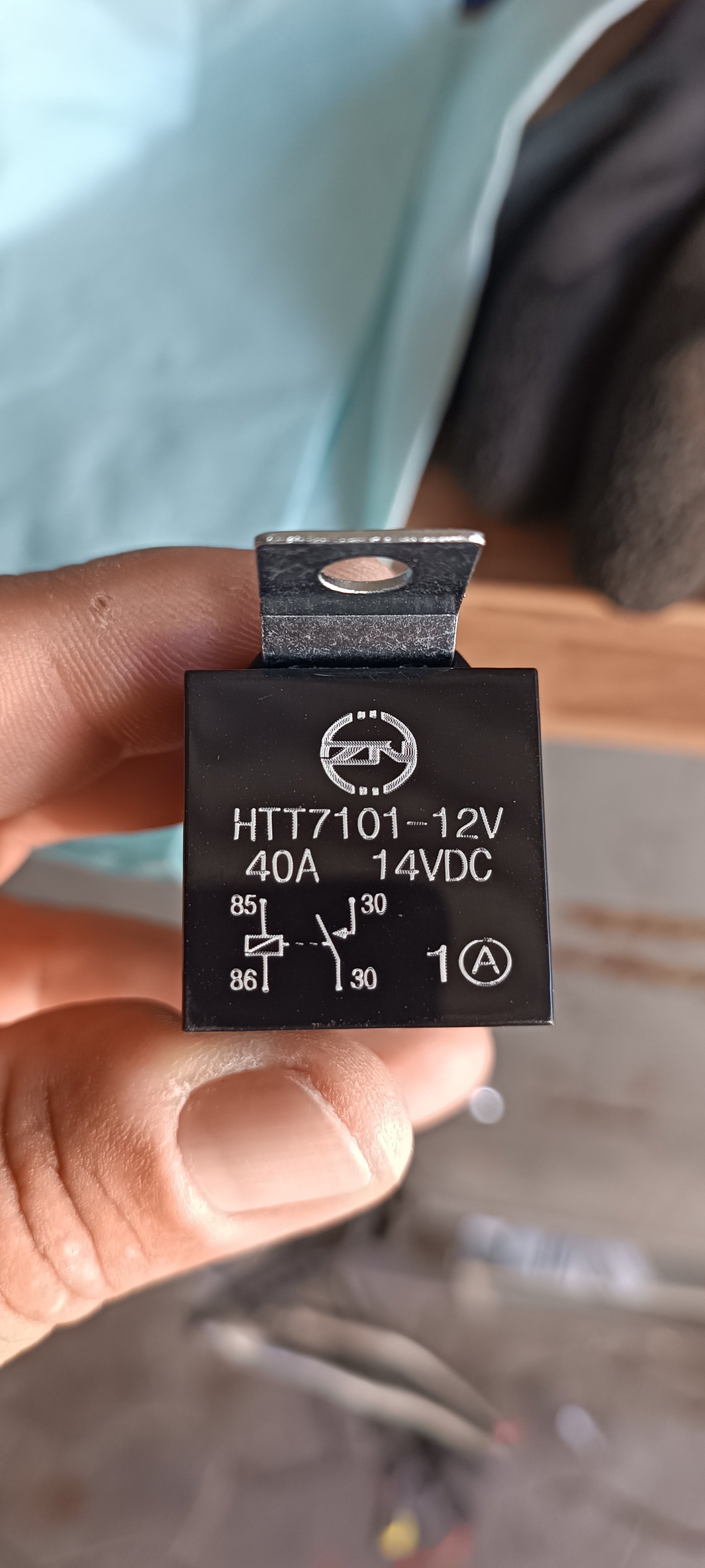

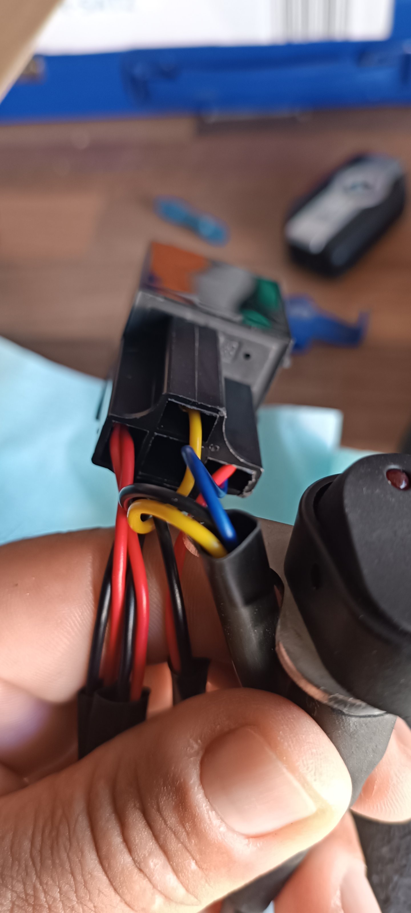

Moin zusammen
Ich habe meine Scheinwerfer auch angebaut. Das blaue vom Relais an das braun / grüne von der Steckdose angeschlossen. Funktioniert auch , leider bleiben sie nach Zündung aus an.Habe ich einen Denkfehler gemacht ? Vom Schalter kommen 3 Kabel , Gelb , Blau/30 , SW/ Masse. Jemand eine Idee ?

Fehler wohl gefunden , meine Bordsteckdose schaltet nicht ab.
RoCo
RoCo
01.12.2015
166
Das ist richtig. Wenn der Verbrauch, nach Zündung aus, hoch bleibt (den genauen Wert kenn ich jetzt nicht), bleibt die Spannung an der Steckdose erhalten.
Das merke ich sogar an meinen Navi-Handy das da dran hängt. Wenn der Akku weniger als ca. 70% hat, geht die Steckdose erst aus wenn das Handy voll ist. Wenn es schon voll ist, geht die Steckdose nach ca. 30 Sek. aus.
Kommt also darauf an wie viel Strom das Relais zum schalten braucht.

Hi,
die Board-Steckdose ist ewas "launig". Bei der ersten Baureihe der Twins hat diese bei zu gringer Last nicht abgeschaltet. Erst wenn ein zusätzlicher Lastwiderstand mit eingebaut wurde, erkannte die Elektronik, dass da ein Verbraucher dranhängt. Der Schaltstrom eines Relais ist nicht sehr hoch und könnte daher das "Problem" sein. Hänge mal zusätzlich einen weitern Verbaucher mit ca. 500mA oder mehr mit dran und beobachte, was passiert. Im Zweifel schalte das Relais mit dem Standlicht oder Abblendlicht, dann schaltet es zuverlässig.
Viel Erfolg.

Danke Euch , ich werde mal nach dem Kabel vom Standlicht suchen.
