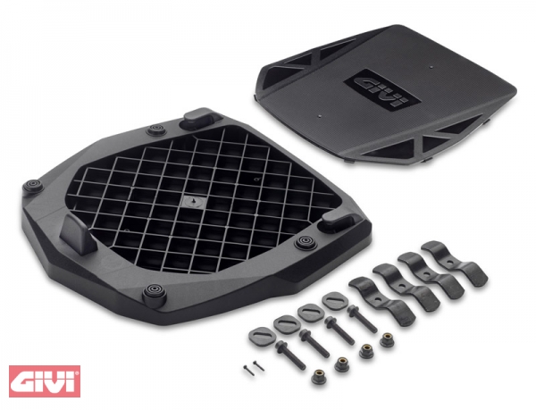

Ich habe da ein ganz ungewöhnliches Projekt vor. Ich habe noch von meiner F6C einen sehr geräumigen Lederkoffer, den ich bei der F6 auf den Gepäckträger geschnallt hatte. Auf der GS habe ich einen Pizzakoffer von Givi (Monokey) und überlege nun, ob ich den Lederkoffer mit einer Aufnahme für die Halteplatte versehen kann, um beides schnell wechseln zu können. Hat sowas schon mal einer gemacht ??? Defekten Givi kaufen, zersägen und die Haltevorrichtung drunterbasteln??
Immer nur her mit Euren Ideen !!!!

Verstehe noch nicht ganz .... die Teile von Louis brauche ich dann für den Koffer, bastel das an eine Platte und dann passt das an den Grundträger ???? :confused:

Nein, die Teile von Louis beinhalten die 2 Pilzköpfe (vorne) und den Keil (hinten), um das GIVI-Topcase an einer beliebigen Grundplatte zu befestigen.

ne so wird dass nichts :confused: manni sucht ja eine möglichkeit den "LEDERKOFFER" auf so eine platte zu montieren 2980_1.jpg

Hi,
du willst einen Lederkoffer und ein GIVI-Topcase abwechselnd auf deinem Motorrad benützen.
Deine Überlegung ist, den Plastik-Unterteil eines anderen GIVI-TC abzusägen und irgendwie auf deinen Lederkoffer zu basteln, da es dieses Gegenstück (also Weibchen-Seite) zur GIVI-Platte nicht zu kaufen gibt. Ich denke, das ist mit so einem TC Plastik-Unterteil kaum vernünftig möglich.
Ich hoffe, das habe ich korrekt zusammengefasst (auch wenn du uns bis jetzt nicht verraten hast, wie der Lederkoffer auf der Unterseite aussieht)
Ich würde das Thema eben daher genau andersrum angehen, als du bis jetzt denkst, und darauf aufbauen, was du kaufen kannst – eben den GIVI Männchen-Kit (2 Pilzköpfe und den Schließkeil, alles zum Schrauben von der Unterseite einer Platte).
Mit diesem GIVI Montage-Kit kannst du jede plane Platte zum GIVI-Träger machen.
Also: Bastel doch eine Platte (zB 5 mm Alu), die einerseits auf dein Moto passt und andererseits die Montage deines Lederkoffers ideal erlaubt – also zb seitliche Ausnehmungen hat, wo du Gurteeinhängen kannst oder Löcher oder was auch immer (wie du deinen Koffer eben gut fixieren kannst).
Sofern die Platte oben plan ist und die Dimension der Unterseite des GIVI-TC hat, kannst du mit den von unten montierten GIVI-Teilen dein TC fixieren.
Aber – ohne Bastelei geht es eben nicht.

So in etwa ist das richtig. Der Lederkoffer ist unten glatt Leder; hat dort vier Schlaufen, durch die zwei Gurte gezogen sind. Die alleine reichen aber zur Befestigung nicht aus. Bastelei macht mir nix aus. Mach doch mal ´ne Skizze. Ich kann mir das aus den Worten heraus nicht wirklich vorstellen ......... :schulterzucken:

... mit dem Befestigungskit komme ich nicht weiter ....

Meine Idee ist die Grundplatte eines passenden Topcases an deinen Koffer zu montieren ;)
....war auch meine Idee. Ein Vorposter meinte jedoch, man könne den unteren Teil eines Topcases nicht einfach so abschneiden. Oder doch??

den lederkoffer auf eine entsprechend dicke kunststoff/aluminiumplatte nieten oder schrauben und dann seitlich 4 kistenverschlüsse ranschschrauben........ (gibts im baumarkt in verschiedenen größen)

Danke für die Idee !!! Ich bekomme jetzt erstmal ein ausgedientes Givi zugeschickt und begebe mich mal ans Basteln. Ich werde berichten, ob das klappt ........
