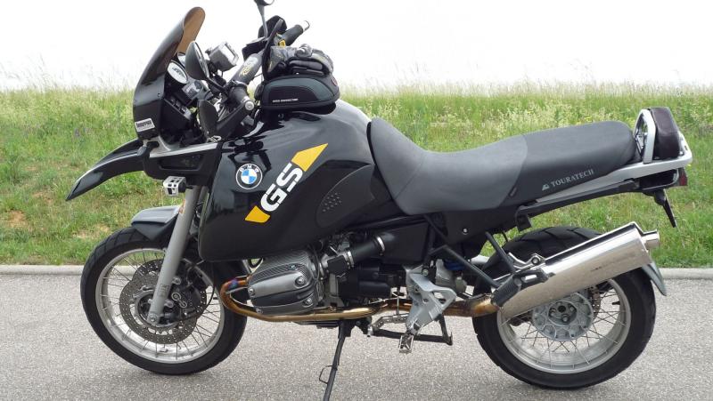

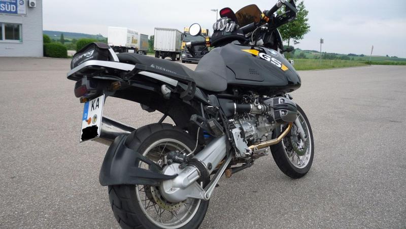

Hallo zusammen,
ich klink mich hier mal ein- gleichzeitig geb ich zu, dass ich rumeiere und mich nicht entscheiden kann.
Mein nicht mehr ganz serienmässiger Reisedampfer (Foto) ist eine 11er, Bj. 97, aktuell 107.000km. Sie hat SR komplett und vor kurzem neue Kopfdichtungen bekommen, hierbei wurden die Sitze gefräst, die Ventile geschliffen und die Schaftabdichtungen erneuert.
Das Motorrad läuft wirlich gut.
Ich würde gern am Motor noch ein bisschen was machen. Hab hierzu im Boxer-Speed Forum eine Anfrage gestellt und dort und auch von Usern hier im Forum Hilfe erhalten, an dieser Stelle herzlichen Dank.
Angenommen, ich würde ca. 1000 EUR investieren, was würdet Ihr mir raten?
Nocken und PC?
Kolben, Nocken und Chip?
oder was anderes?
oder besser gar nichts?
Sollte der Motor mit SR und KN-Filter neu abgestimmt werden?
Danke für Eure Hilfe.
Gruß Uwe
