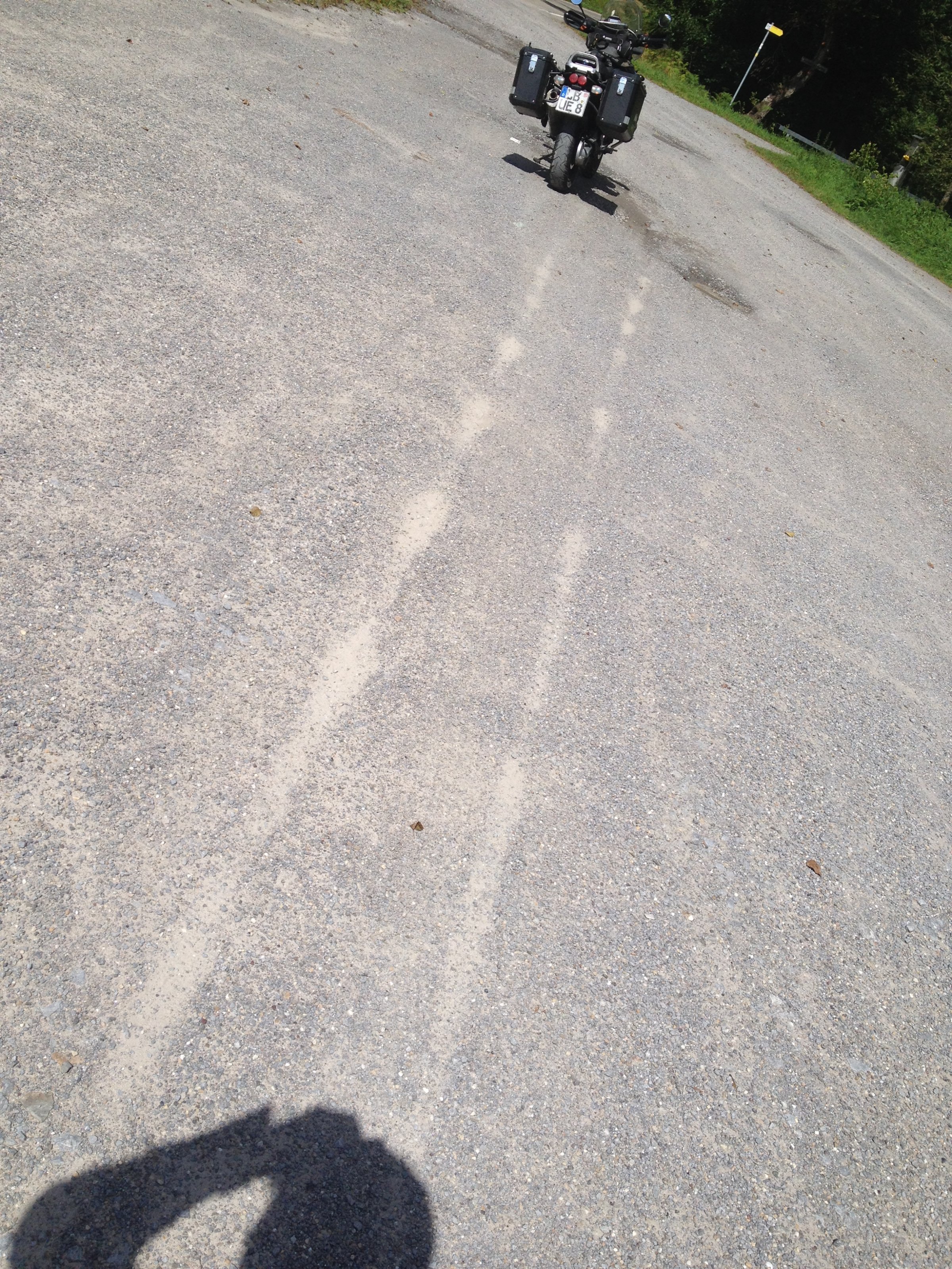

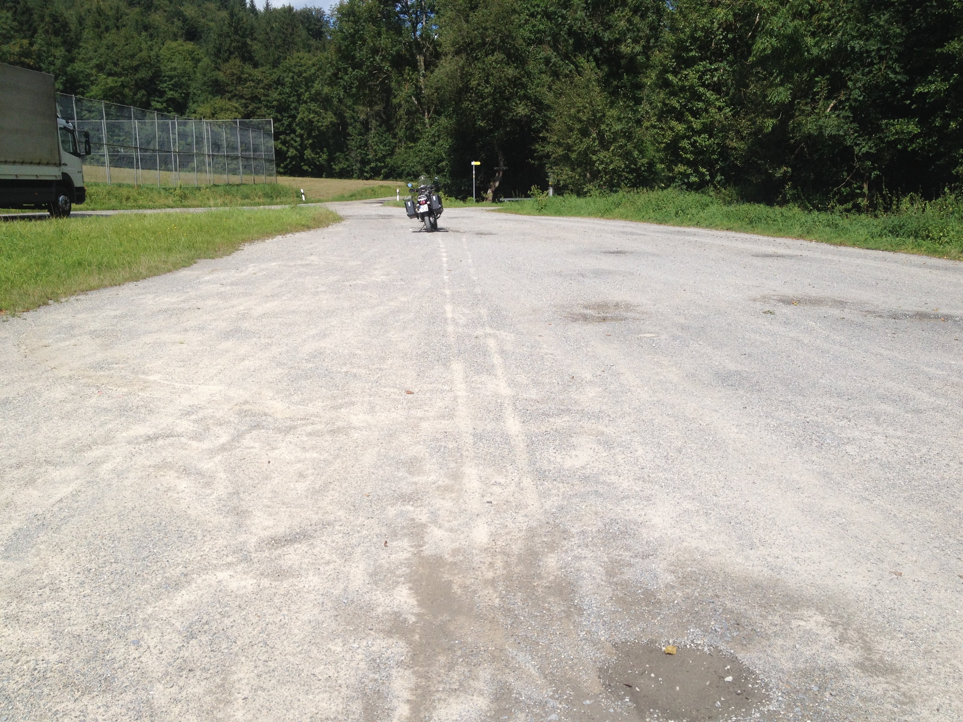

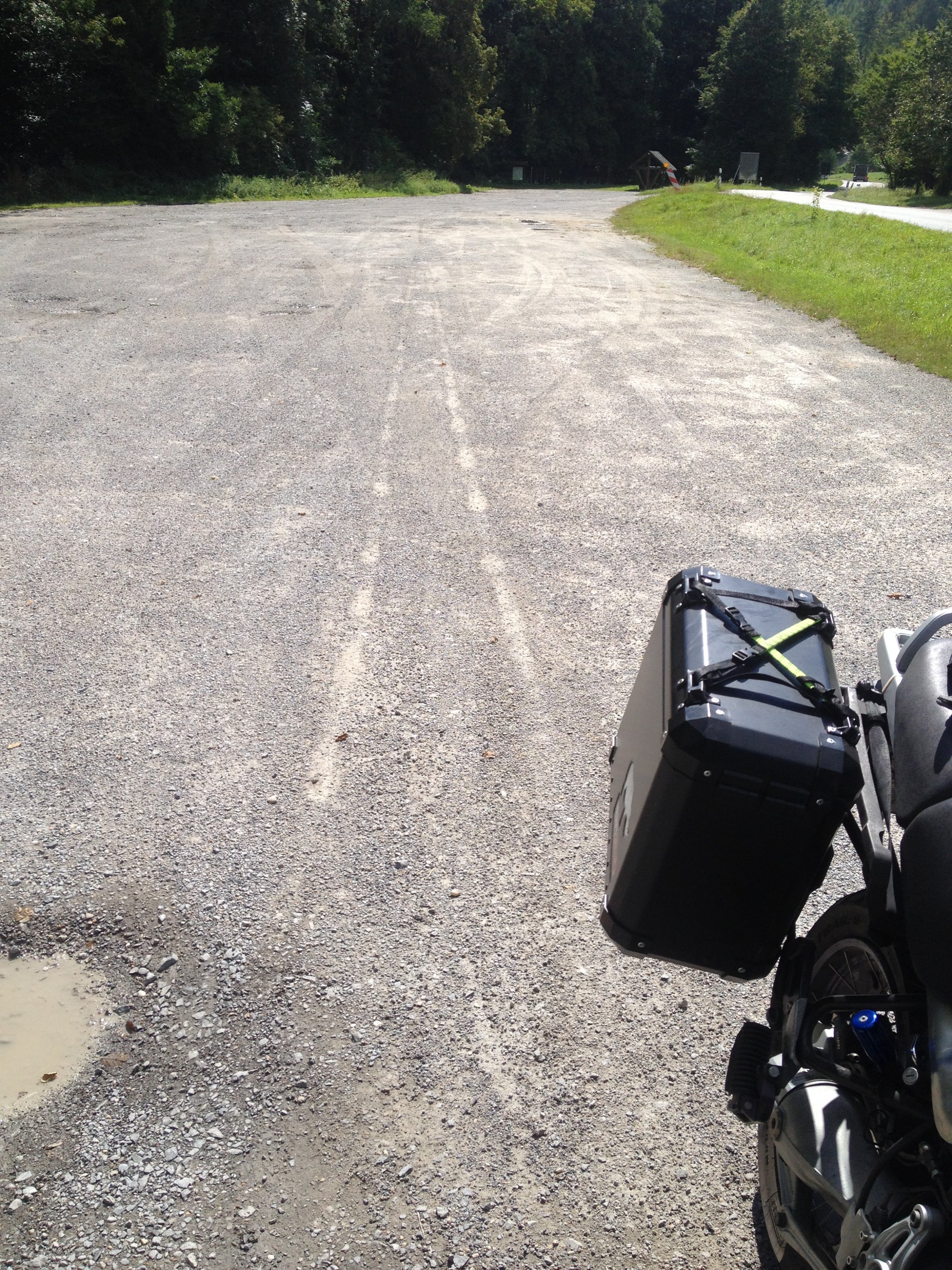

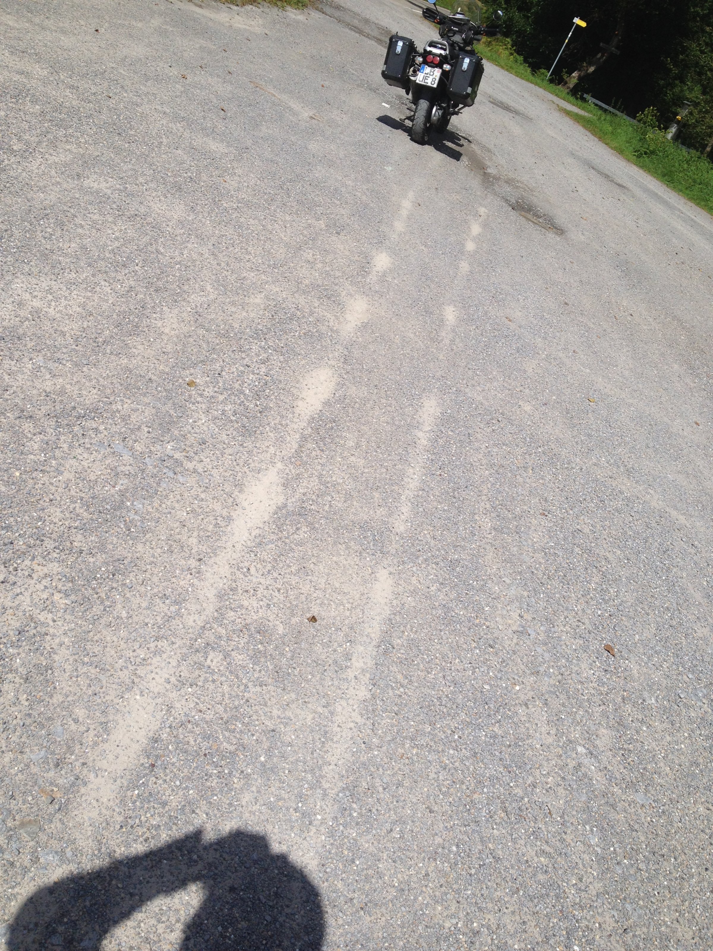

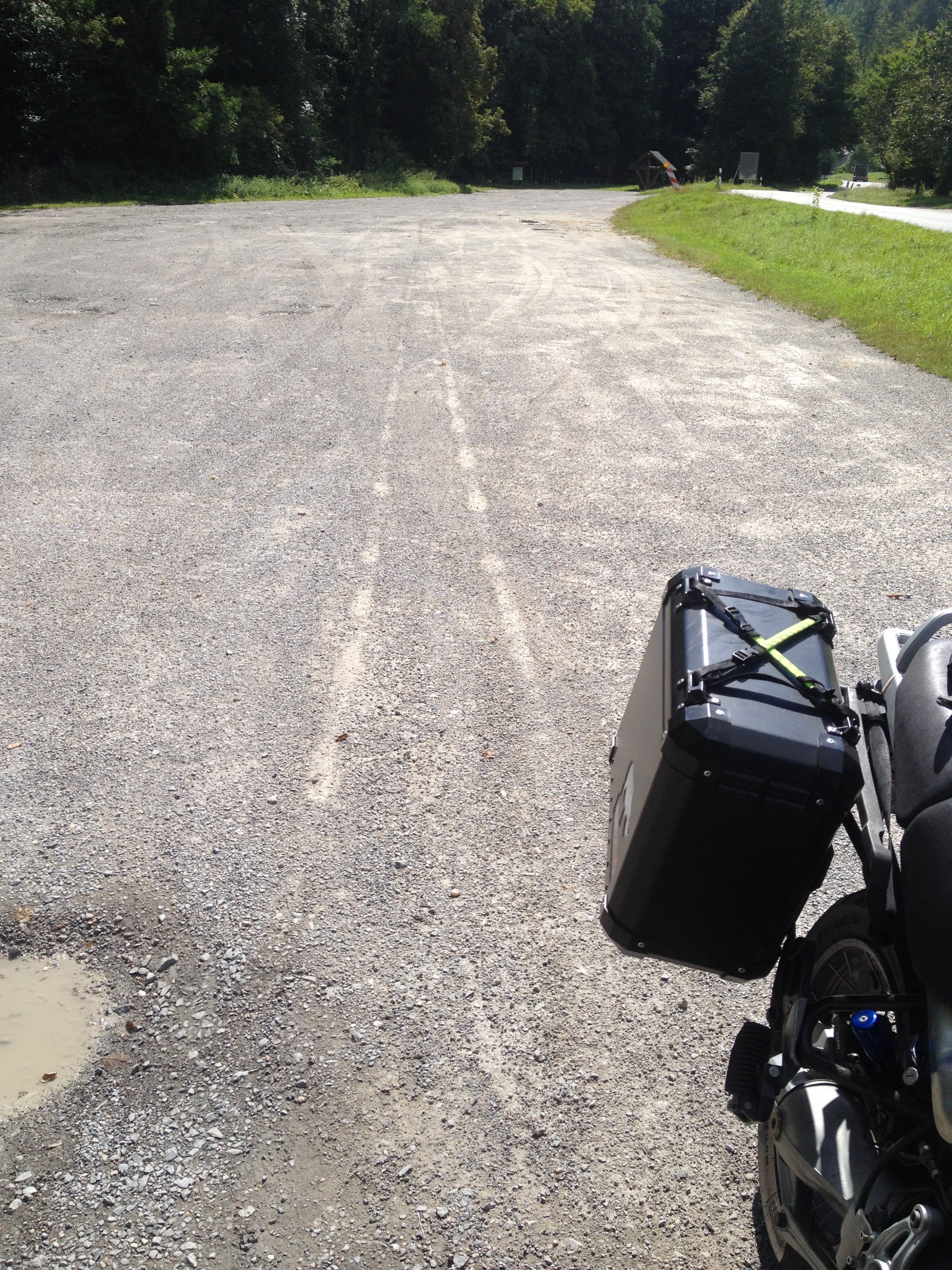

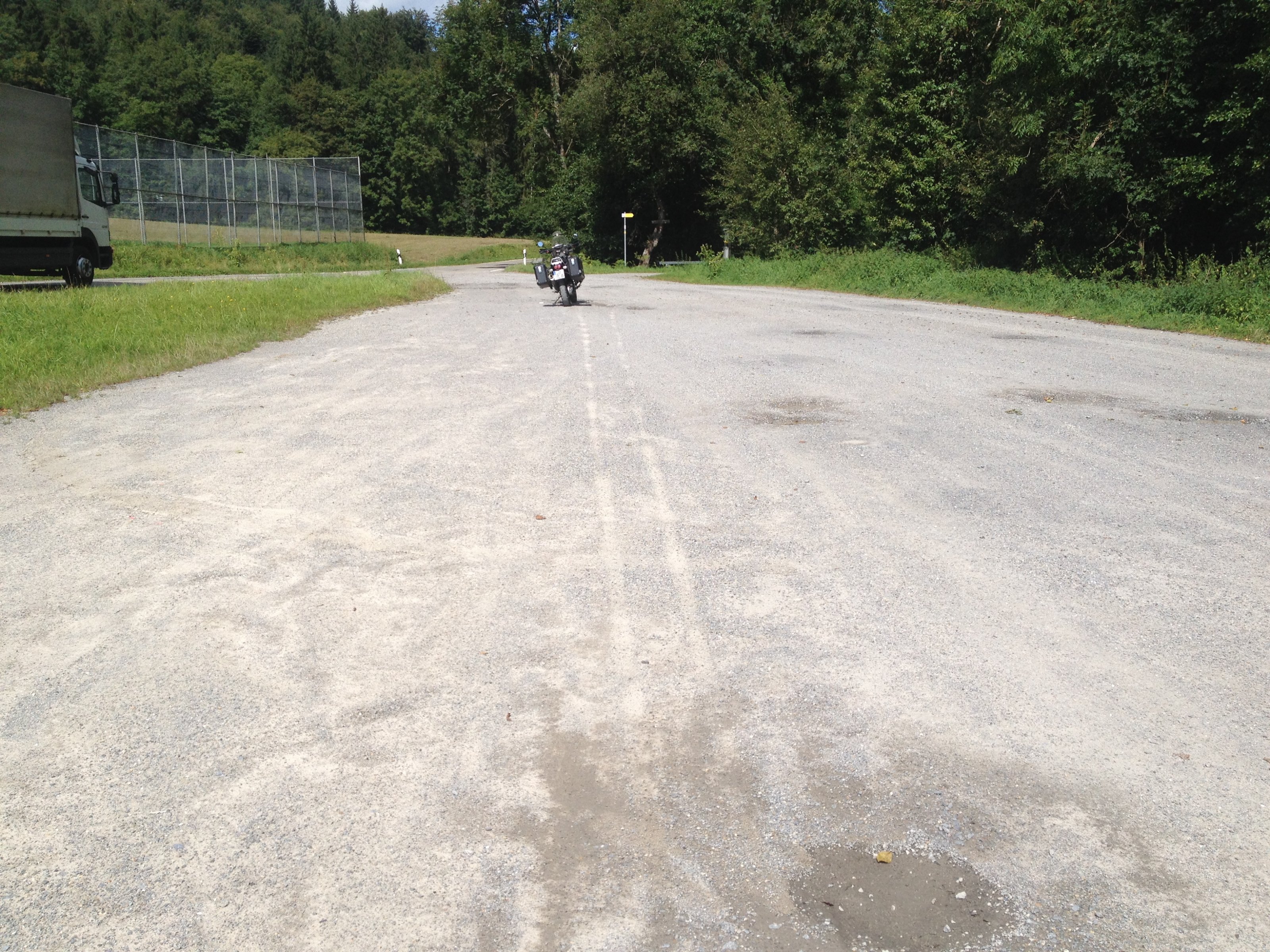

Ich hab vor vielen Jahren mal einen Post übers Bremsen mit dem ABS-II verfaßt, finde den aber auf die Schnelle gerade nicht.
Die Bilder davon hab ich noch, siehe unten.
Sie zeigen einen ebenen Parkplatz mit feinem Schotter.
Dort hab ich mal ein paar nebeneinander gelegte Bremsspuren fotografiert, die von einer Vollbremsung - vorne und hinten - mit meiner 2002er ADV bei einer Ausgangsgeschwindigkeit von 70 - 80 km/h stammen. Sehr deutlich ist der Regeltakt zu sehen.
Das Bremsen in den Regelbereich auf solch einem Belag kostet anfangs etwas Überwindung. Insbesondre das stumpfe Zuziehen der vorderen Bremse. Aber die Übung stärkt auch das Vertrauen in das System. Und bei nasser Fahrbahn ist die Testbremsung ein effektiver Indikator für die Griffigkeit der Fahrbahn.

Spontan fällt mir ein... Deine Bremsspuren sehen teils aus wie mein EKG... :engel:

Bremst man (wie von BMW empfohlen) mit langsam steigender Bremskraft ins ABS, regelt es deutlich feiner, als wenn man einen "Bremsschlag" macht, bei dem man quasi mit einem Schlag den Bremshebel zieht.
Das dürfte jedoch nicht am ABS, sondern an der unterschiedlichen dynamischen Radlastverschiebung der beiden Bremsarten liegen. Und ist keine Eigenart von BMW. Nur nickt das Teleleverfahrwerk vorne nicht so stark ein wie Mopeds mit Standard-Gabeln.
Bei "langsam" ansteigender Bremskraft wird der Nickvorgang "sanft" eingeleitet. Vorne wird das Rad zunehmend stärker belastet (und das Hinterrad entlastet) und dadurch kann der Vorderreifen eine weit größere Bremskraft übertragen.
Beim Bremsschlag hingegen wird das Vorderrad, das vor der Bremsung mit ca. 50/50 belastet ist, ohne vorherige Nickbewegung des Fahrwerks schlagartig abgebremst und muß dann auch sofort geregelt werden.
