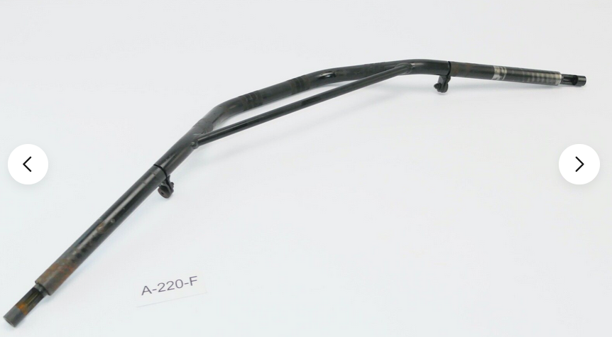

Hallo an alle,
hab einen neuen Lenker an meine BMW GS 1150 Adventure gebaut.
Die Seite (rechts) wo der Ausgleichsbehälter für die Bremsflüssigkeit sitzt hat einiges mehr Spiel als die Linke Seite. Links bewegt sich fast gar nix.
Es Bewegt sich der Ausgleichsbehälter/Bremshebel mit, kenne das nicht so, ist meine erste BMW.
Kann leider kein Video einstellen
Viele Grüße
Harry

Hi Harry
An dem (Lenker OE) ist beidseitig eine Verdrehsicherung dran. Die eigentlichen "Griffrohre" sind auf Gummi gelagert um Viberationen zu eleminieren. Ist der Lenker gebraucht neu oder ganz neu ? Die Verdrehsicherung ist auf dem Bild die beiden Laschen :). Ist da was im Argen ?

Hallo Rainer,
der alte Lenker war fest.
Die Schrauben für die Verdrehsicherung sind auch fest angezogen, aber die rechte Seite hat mehr Spiel als die Linke....
Kann man hier irgendwie eine Video versenden ?

Hallo Harry
Löse mal die Schraube auf der rechten Seite und versuche das Griffrohr abzuziehen. Ist der Gummi an der Lasche kaputt/ausgelutscht ? :confused: Mehr Spiel Axial oder Radial ?

So wie das aussieht, ist der Gummi in der Lasche mürbe. Dafür gibt's keinen OEM Ersatz >leider . Die Klemmung ist fest, wie's im Video aussieht :confused: . Ich würde fast sagen ist normal. Ich kenn's nicht anderst. Ich habe bei der 11er/1150er auch etwas Radial Spiel :o.

Hi Harry
Ich habe meine 3 Lenker gechekt, sind alle wie im Video von Dir. Haben alle "Radialspiel" . Ist So > Das Griffrohr ist auf Gummi gelagert um Vib's zu dämpfen. Wenn's fest wäre, kämen die Vib's zur Hand besser durch :p.

Die linke Seite vom Lenker passt auch, nur bei der rechten Seite war ich etwas irritiert da vor allem der alte Lenker kein so großes Spiel hatte.
Ich hab noch mal ein neues Video von einer anderen Perspektive dazu gemacht, kannst Du mal schauen ob dieses bei Dir auch so ist... bei meiner wackelt sogar der Rückspiegel !
VID-20240914-WA0001.mp4
Soll noch von meinem Schrauber schreiben, das Spiel was zum sehen ist auf dem ersten Video ist nicht das Gummi sondern das Spiel vom Rohr bis zum Gummi. Linke Seite ist OK
Danke.
Dann soll dein Schrauber ein zwei Lagen Schrumpfschlauch (gibt unterschiedliche Stärken, mit und ohne Kleber) über das Lenkerrohr ziehen und das Spiel ist weg bzw auf das notwendige minimum reduziert. Wo ist jetzt das Problem?

Hi Harry
Sämtliche Kumpels gefragt wo Motorradfahren (BMW ?), die meinte alle das darf so nicht. Ich fahre meine seit 1995 zweiter LenkerOEM drauf ,ne 1150GS in Betreung , Reservelenker alle wie im Video. Bei mir "wackelt" auch der Spiegel im Rahmen seines Spiel's. IST SO :running: :happy:

Wie wirkt sich das denn beim Fahrer aus, bemerkst du es da? Ich bin nach wie vor der ;Meinung, dass das in Ordnung ist. Wie viel bewegt sich denn die andere Seite, viel weniger geht doch gar nicht, wenn die Motorvibrationen abgekoppelt werden sollen.
Der Spiegel muss sich ja mitbewegen, sitzt ja auf der Armatur. Und ja, am Ende des Speigels sieht man die Bewegeung natürlich viel deutlicher :smile:

Der Weg, den der Griff zuläßt, ist nach meiner Erfahrung normal.
Im Video scheint mir nur der Kraftaufwand, um den Griff zu verdrehen, sehr gering.
Ganz sicher ist, daß alleine beim Gasgeben sich der Griff nicht mitdrehen darf.
Was passiert beim Fahren mit dem Spiegel?
Schwingt der sich auf?
Man könnte sicher die Verdrehsperre noch etwas Richtung strammer pimpen. Evtl ne U-Scheibe dazwischen?

Spiegel vibriert leicht.
Wenn dann machen wir die Gummis im Lenker raus und ziehen neue passende drauf.
Ist halt Arbeit die bei einer Neuwaren nicht sein sollte.
Bringt ja auch nix wenn ich den Lenker wieder Ausbau der nächste hat bestimmt wieder das gleiche Problem.
Hatte BMW noch geschrieben, aber die interessiert das nicht,
Soll ich mit Leebmann in Passau ausmachen haben Sie geschrieben.
Sie haben damit nix zu tun., sind ja auch nur von mit 700 km.,
Hat eigentlich BMW nicht damit mal geworben dass man zu jedem BMW Händler kann wenn es ein Problem gibt (innerhalb 2 Jahren) ??

Mal so aus dem Hinterkopf (hilft aber nicht bei einer Lösung):
Meines Wissens waren die äußeren Lenkerrohre bei der R1100/1150GS vulkanisiert und mittels der Verschraubung gesichert. Irgendwann gab es dann bei BMW keine neuen Lenker mehr zu kaufen, bis vor einiger Zeit plötzlich wieder welche lieferbar waren.
Bei den neuen Lenkern war das Ende nicht mehr vulkanisiert sondern ein Kunststoff auf den inneren Lenker aufgetragen und der äußere Teil nur aufgeschoben und verschraubt.
Wenn ich damit richtig liege, könnte das der Grund dafür sein, dass die neuen Lenker mehr Bewegung des äußeren Rohre zulassen und das jetzt akls normal zu betrachten ist.
