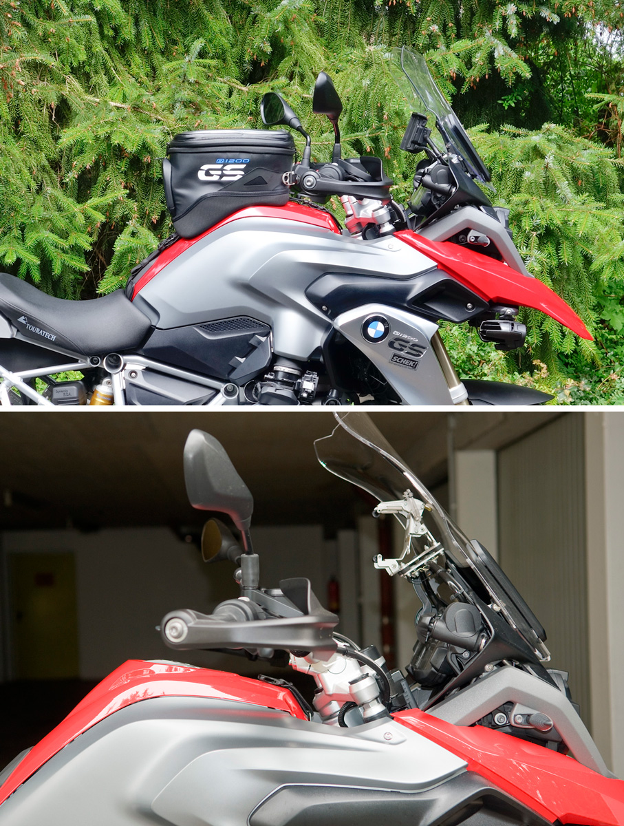

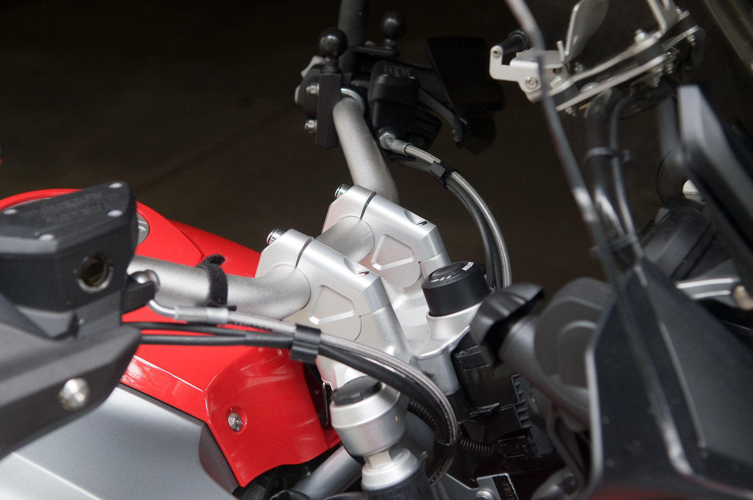

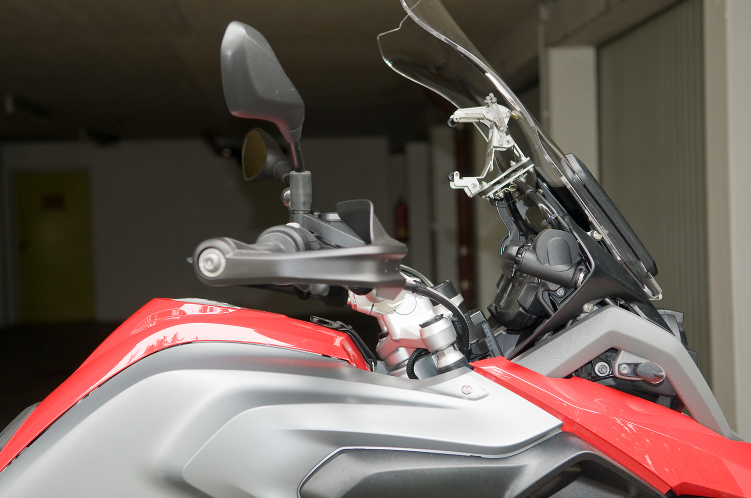

Ich habe am Wochenende die Halterung "Höher und Näher" von Wunderlich verbaut. In der Packung lag ein Hinweiszettel bezüglich der Änderung einer Halterung der Kabelführung. Kann bei mir nach dem Umbau allerdings jetzt keinen großen Zug auf irgendwelche Kabel feststellen. Muss da zur Sicherheit trotzdem etwas gelöst werden oder habt Ihr auch nichts verändert?
Ich habe dies Jahr auch die Wu .. derlich Lenkererhöhung verbaut. Bin 171cm groß mit "kurzen" Armen versehen. Den vorhandenen Kabelbinder habe ich entfernt und wie in der Anleitung beschrieben mit dem beiliegenden die Leitung neu befestigt. Die Erhöhung vom 38mm war für mich gar nicht so entscheidend, aber die 27mm näher zum Fahrer haben es gebracht. Der Tankrucksack berührt jetzt ganz leicht den Lenker; ohne Funktionsstörung.
Biker27
Biker27
09.02.2016
151
1200 GS Adventure LC
Anhang anzeigen 193552Anhang anzeigen 193553Anhang anzeigen 193554
Mir ist bei Dir der Spalt bei der Lenkerhalterung aufgefallen, sollte der nicht auf der Fahrerseite sein?
