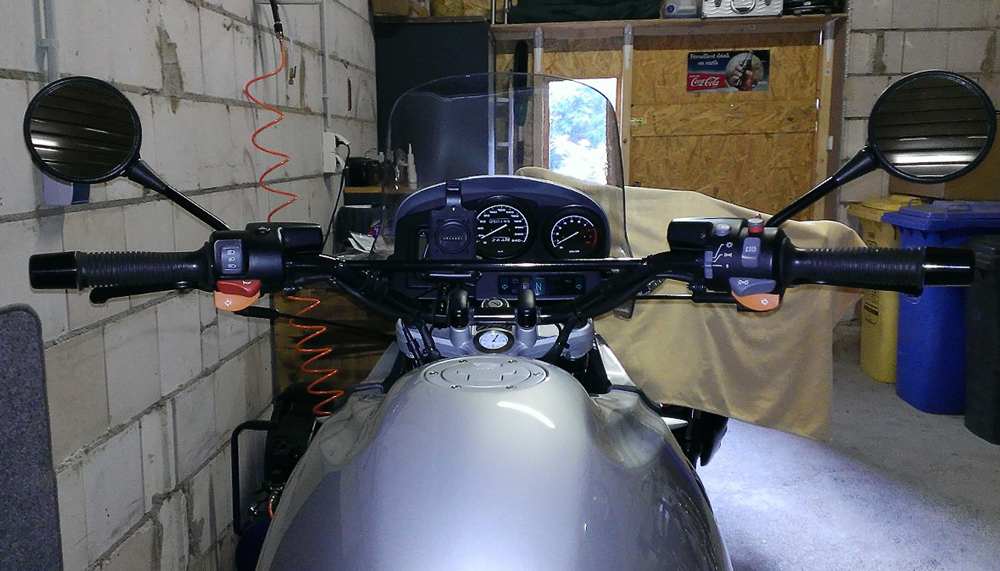

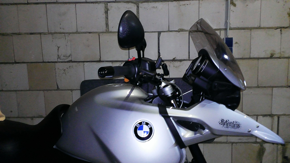

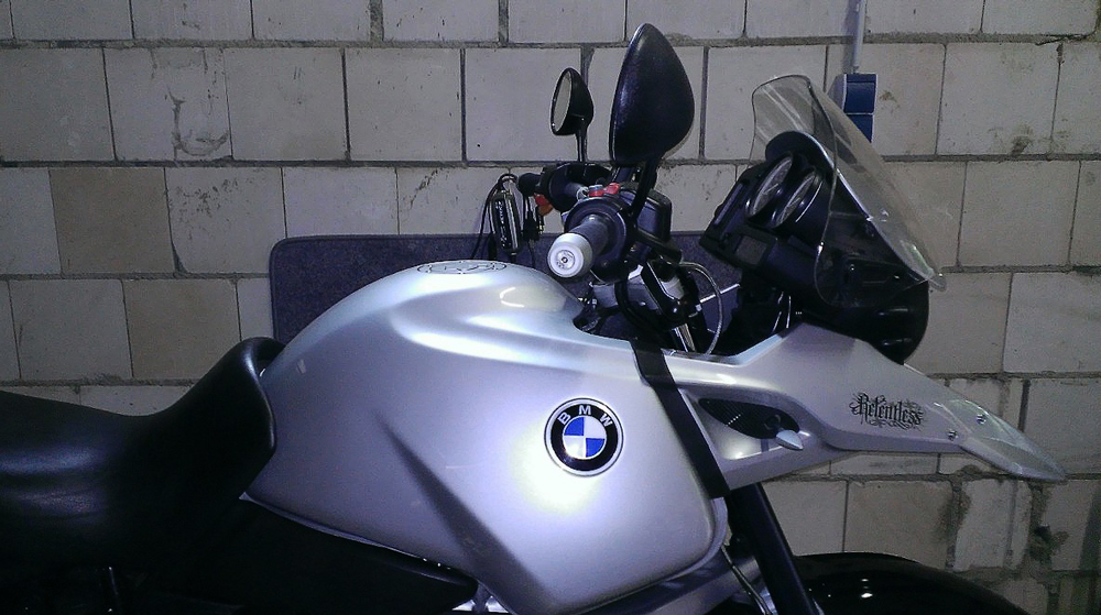

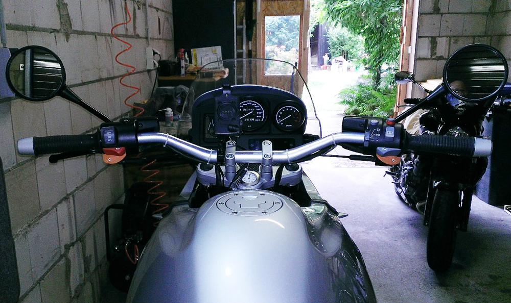

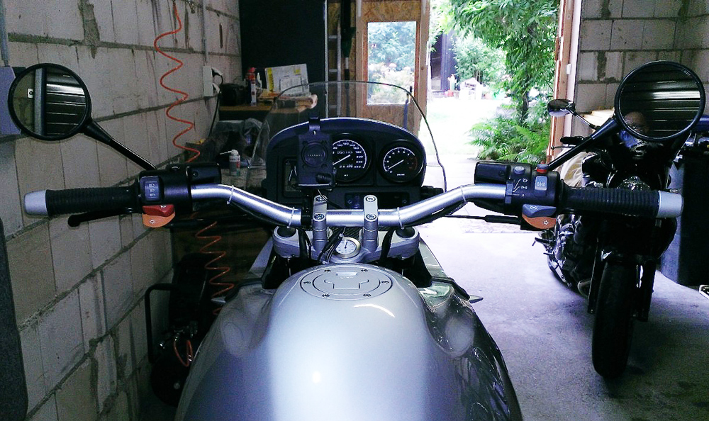

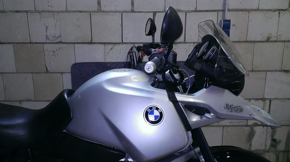

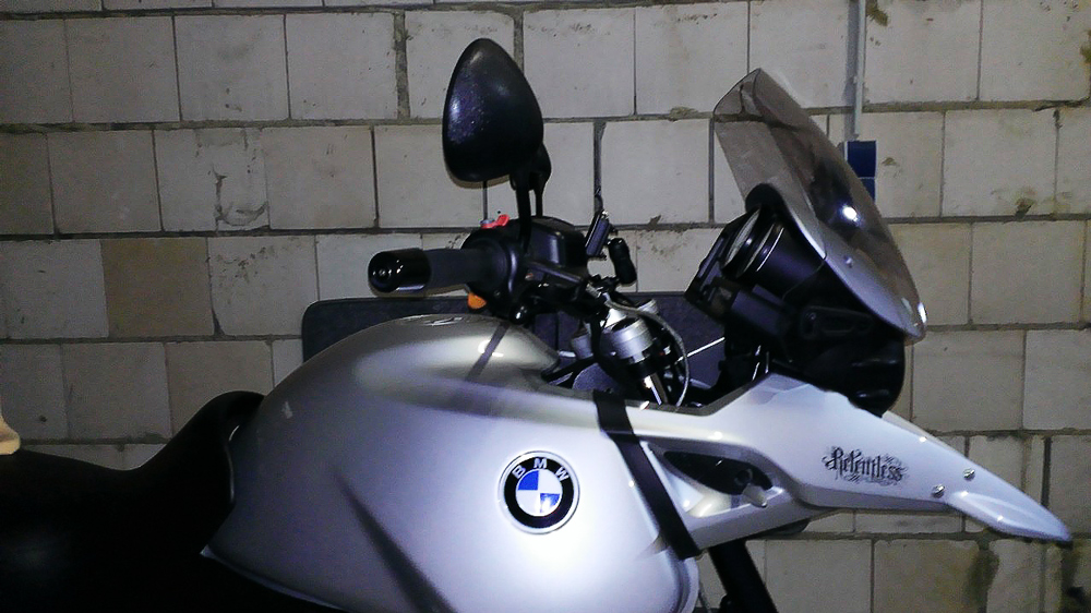

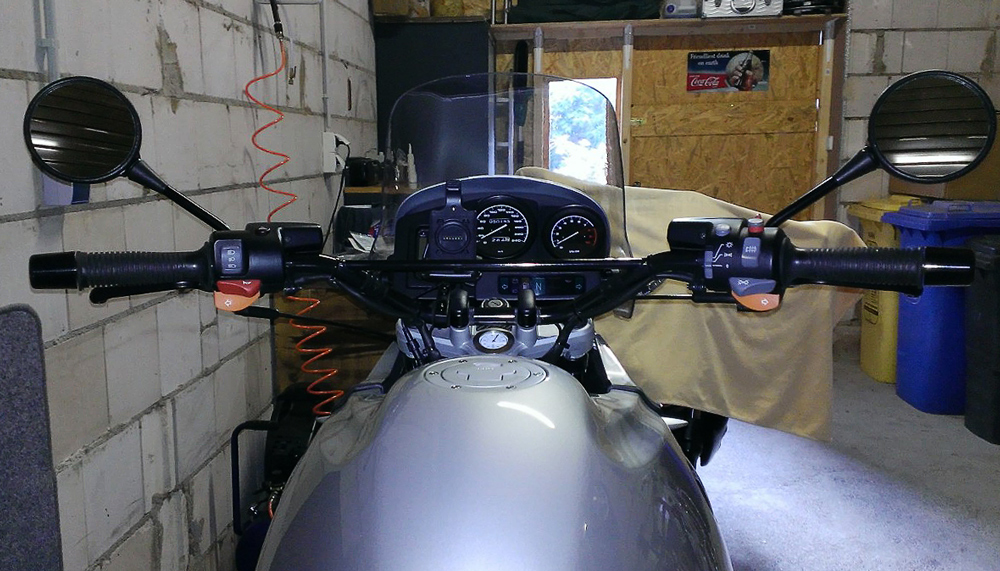

Hallo Zusammen,
so.....habe mein Problem gelöst, ( erst mal :) ). Ich habe mir bei TT den WPR PRO-BAR flach mit Adaptern bestellt, und Gestern montiert.
Nun....wie ich in einem anderen Thread gefragt hatte, ist er mit den Adaptern nicht unbedingt tiefer wie ich es mir vorgestellt hatte, aber gerader und sieht außerdem noch besser aus. Die Montage war übrigens Problemlos. Ich konnte die Griffarmaturen ohne weiteres aufschieben ohne mit Schleifpapier zu bearbeiten.
Gefahren bin ich noch nicht, aber das "Probesitzen" Fühlt sich vielversprechend an ;).
Für alle, die auch mit dem Gedanken spielen, und sich keine Vorstellungen machen können wie's aussieht mit der Lenkerposition, habe ich ein paar Foros abgehängt.
Euch Allzeit Gute Fahrt, und immer schön oben bleiben.
VG Harald
