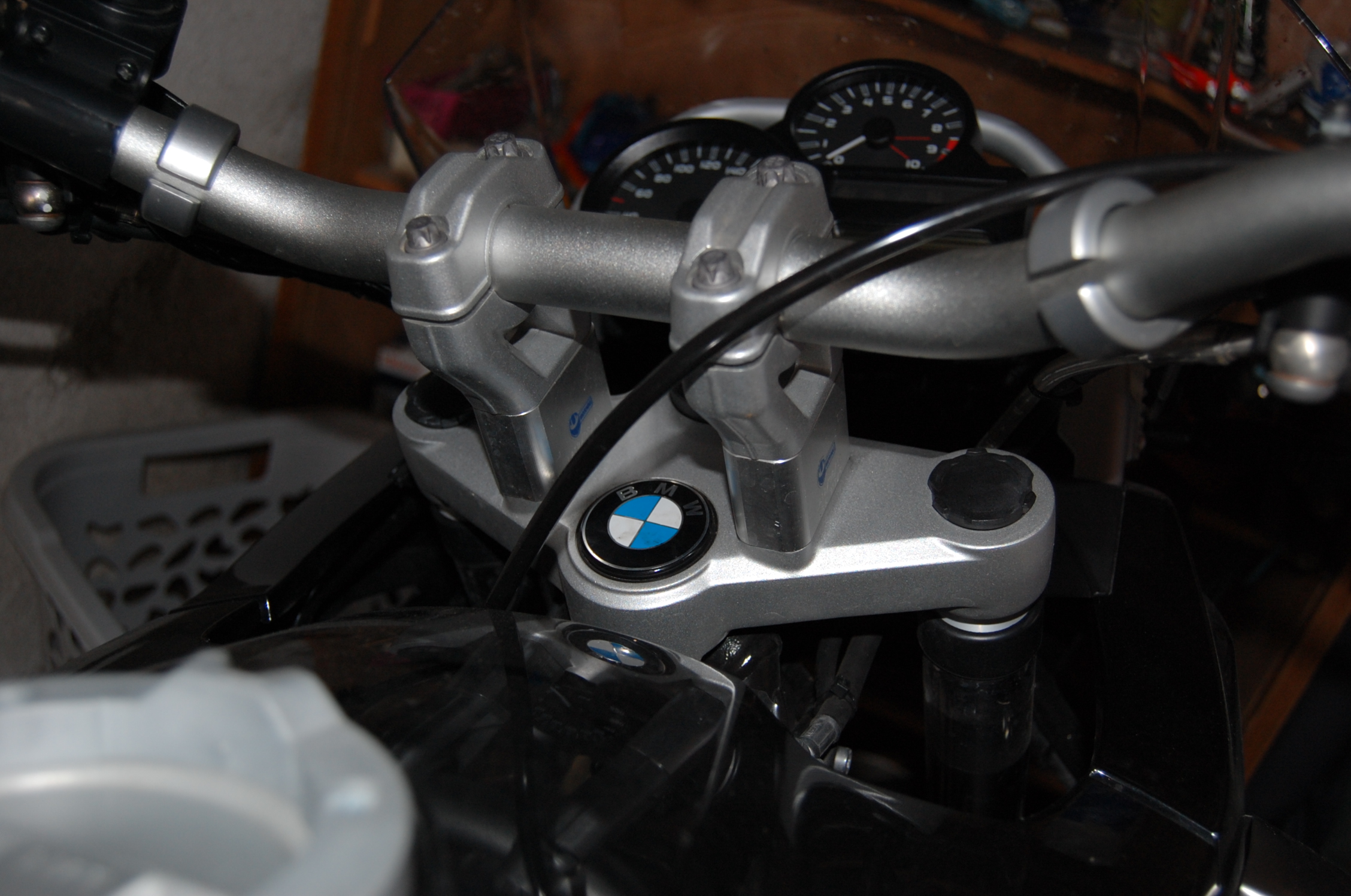

Guten Abend,
Habe da mal eine Frage, habe eben die besagte Le. montiert, und nun kommt es mir so vor als ob die kabel alle ein wenig kurz sind, zb der für den Gaszug oder die kabel zur buchse des ESA usw. Kommt mir das nur so vor? Habe das Gefühl die *Scheuern*
Und kann ich aus der 40mm eine 20mm machen? Mit den origian schrauben oder sind die zu kurz?
Grüße und angenehme Nachtruhe

Hi
Es hat wahrscheinlich niemand behauptet, dass Kabel und Hydraulikleitungen passen. Die sind ja schliesslich für "original" gedacht. Hast Du schon mal eingeschlagen? Da wird es oft richtig kritisch.
Die Kabel lassen sich meist "beruhigen" indem man einen Kabelbinder öffnet.
Um zu wissen ob man aus den 40 mm auch 20 mm machen könnte müsste man wissen wie sie konstruiert sind. Doch wenn Du sie abfräsen könntest (oder wie willst Du sie kürzen?) wüsstest Du diese Antwort wohl auch selbst.
gerd
Gast-28410
die Kabel nicht hinten, sondern vorne herum verlegen und die vorherigen Kabelbinder entfernen. Habe die 4 mm Hornig LE auch dran und da gehts prima....
Wenn man die 4mm auf 2mm verkürzt verliert man die ABE, ist auch nicht nötig die zu kürzen, geht mit den Originalkabeln.

Bei meiner Wunderlich 40 mm Erhöhung war eine Anleitung dabei wie der Gaszug zu verlegen ist. Alle anderen Züge und Kabel blieben wo sie waren. Passt perfekt.
Wenn du aus der 40mm eine 20mm machen willst brauchst du 20mm kürzere Schrauben. Die sind dann immer noch 20mm länger als die Originalen Schrauben
KBA Nummer steht ja auf den einzelnen Blöcken drauf deshalb denke ich nicht das da irgendwas nicht mehr Gültig ist

Kannst du mir evtl ein bild schicken?
Golem?
Ich habe die Le. eingebaut ohne den gaszug zu entfernen.

Die Anleitung habe ich auch ;) danke, aber ebensehe ich auch warum man den gaszug abbauen muss.

Hab auch die 40mm Hornig drauf - passt alles Prima ohne die Züge zu verlängern. Gaszug geht jetzt vor den Klemmböcken vorbei, also in Richtung Tankrucksack.

Ahh okay, so habe ich das auch.
Gast-28410
So hab ich es auch... Brauch ich kein Foto mehr zu machen - Danke!

hallo Leute,
ich habe eine 40x40 Hornig an meiner GS (06). Alle Kabel passen, man muss ein paar Kabelbinder loesen und evtl. nicht mehr anbinden. Alles funktioniert bestens

Guten Morgen
Hab dieses Thema hier gefunden was genau mein Problem erfasst. Ich habe ebenfalls die Lenkerhöhung von Hornig mit 4cm, momentan passt soweit auch alles. Ich würde gerne für offroad-Fahrten im Stehen, Kupplung- und Bremshebel etwas mehr nach unten drehen. Leider ist da durch die Lenkerhöhung kein Spiel mehr in der Gaszuglänge. Oben ist ein Bild im Beitrag von Fredel, da ist der Gaszug zu erkennen. Kann man den auch UNTER dem Lenker hindurch führen, um dann, wenn ich den Bremshebel (ist ja eine komplette Einheit) nach unten drehe, kein Problem mit dem Gaszug zu bekommen?
Hat das schon mal jemand gemacht? Kann man das selbst machen oder muss man da zum Freundlichen um nichts zu verstellen oder so...?
