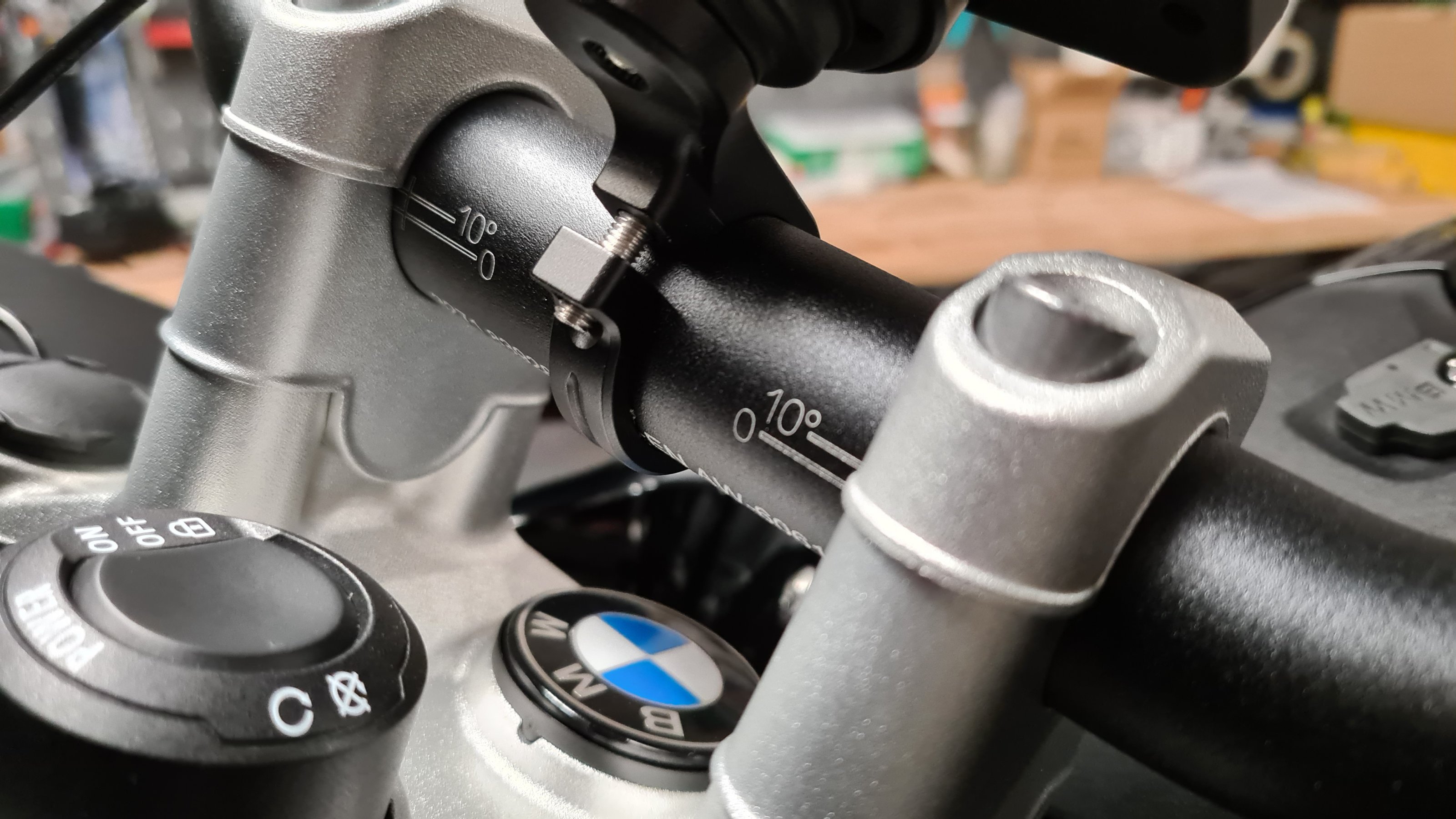

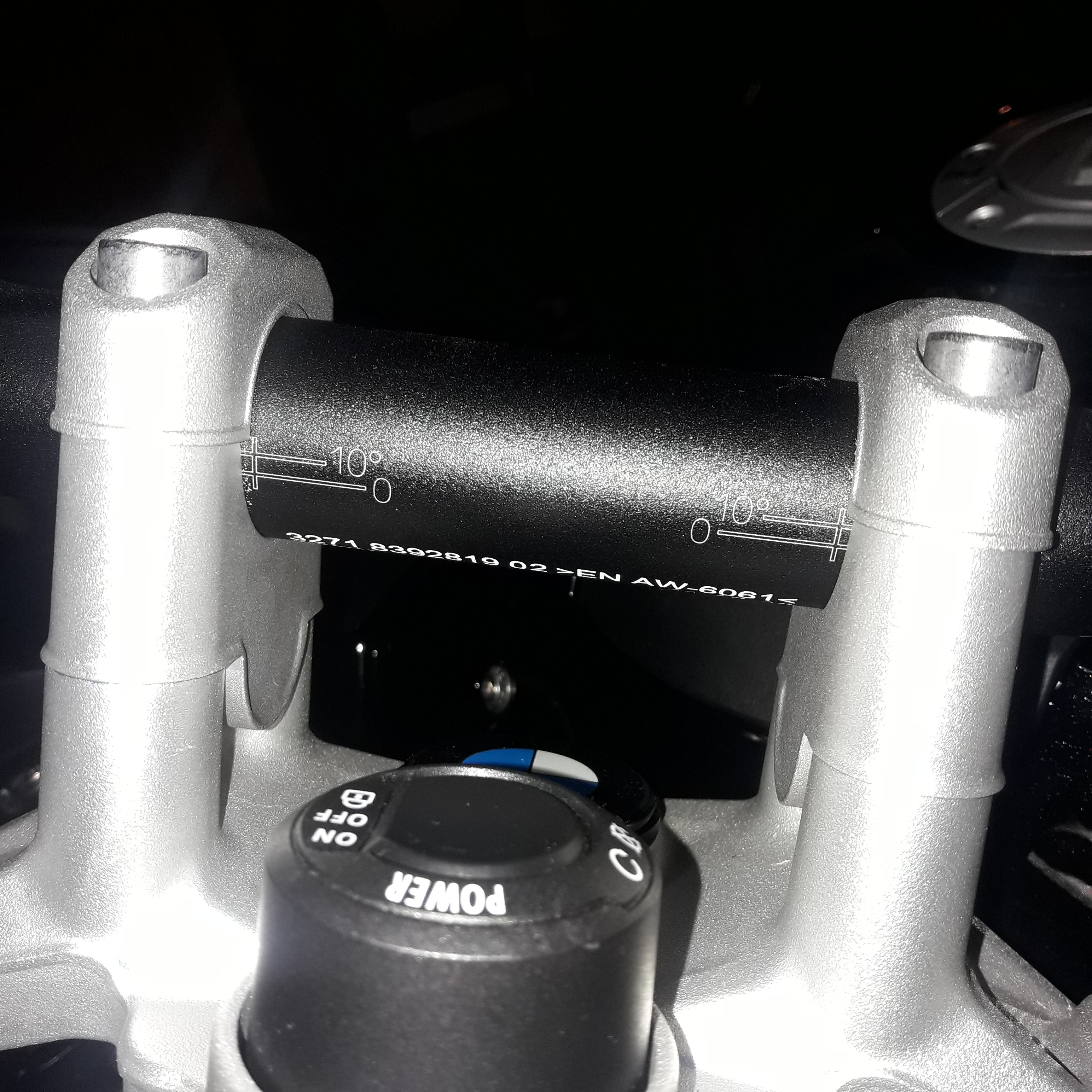

Gast-15146
Hallo Gerd, stelle bitte ein Bild hier rein, denn bei mir schlägt nichts an.
Entweder hat der Händler die Armaturen/Spiegelhalter nicht richtig montiert oder dein Lenker wurde mit mehr als 10° befestigt.
Gast57430
Habe den Lenker in genau der gleichen Neigung wieder aufgesetzt wie er vorher montiert war. Hatte mir vorher extra mit Klebeband Markierungen auf dem Lenker und der Klemmung gemacht
Gast-15146
Mach bitte eine Bild. Der Lenker hat zwei Markierungen. Wie sieht das bei dir aus?
Gast-15146
Das ist so nicht richtig. Man kann es so machen aber mit dem Nachteil des Anschlags am Windschild. Gehe auf 10° zurück und es passt.
Wie du die Klemmböcke anzuziehen hast weißt du?
So sieht es aus, war werksseitig so aufgesetzt
So wird es ab Werk nicht ausgeliefert, da die Montage der Händler macht.
Gast57430
Ok, aber dann wird auf der Kupplungsseite die Kabellage recht stramm
Gast57430
Ja, erst dir vorderen bündig, dann die zur Fahrerseite mit kleinem Spalt, 19NM
