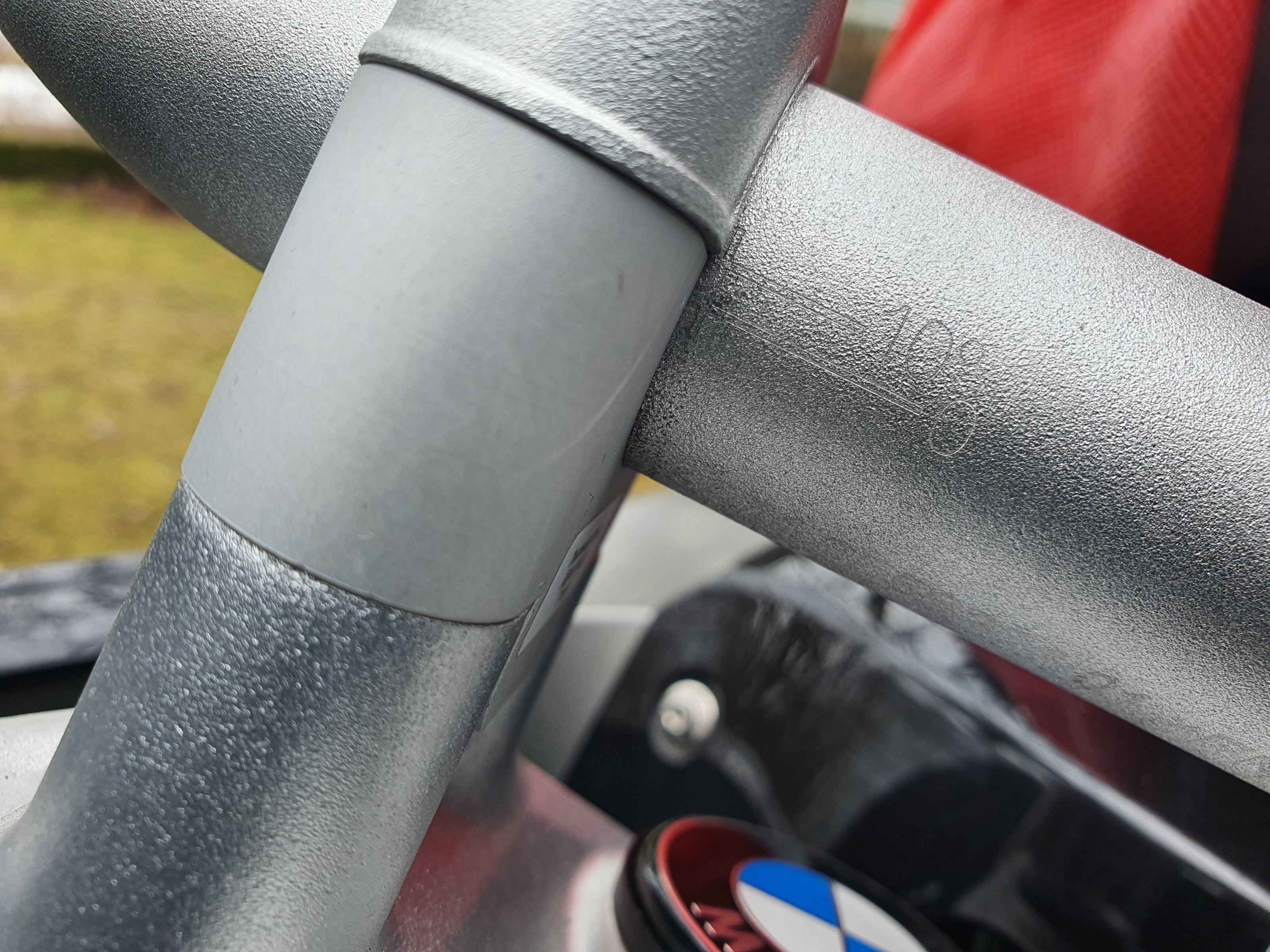

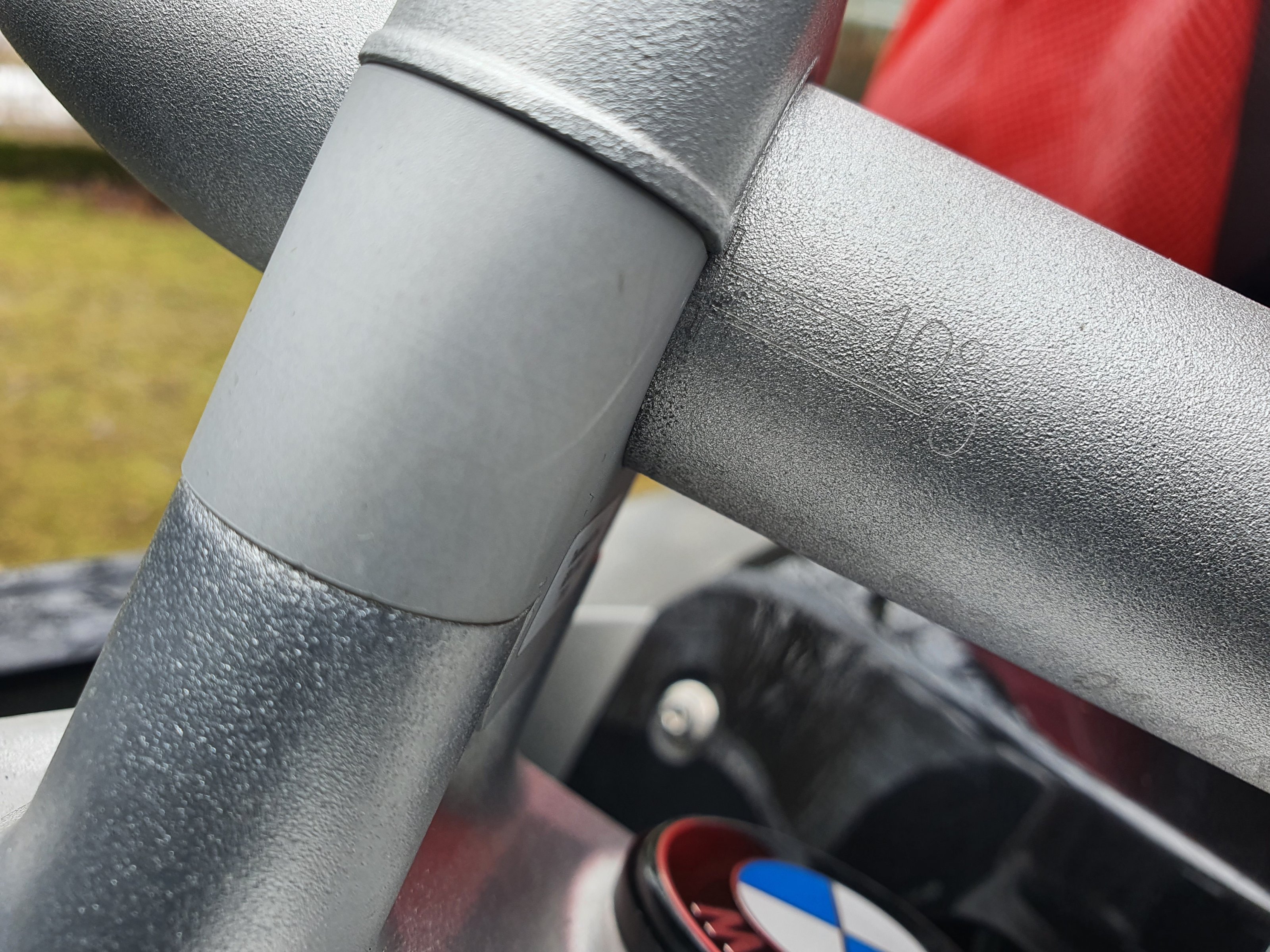

Ja, dass war's. Hätte nicht gedacht, dass so wenig Neigungsverstellung so viel bringt. Ab Werk war der Lenker auf über 10 Grad. Da ich nicht wusste ob das so richtig ist hab ich mir extra die Makierung gemacht. Wieder mal schlauer geworden. Danke

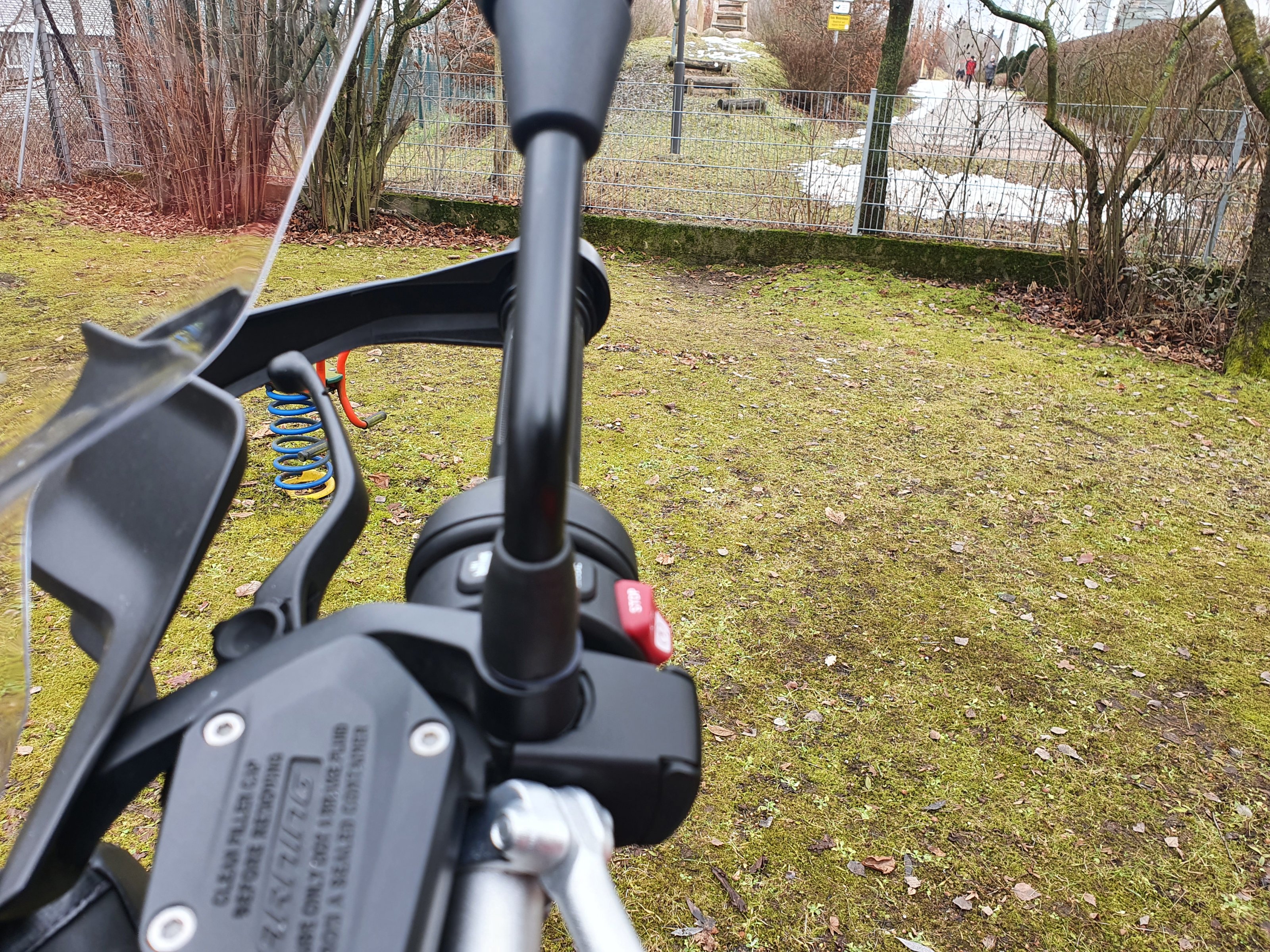

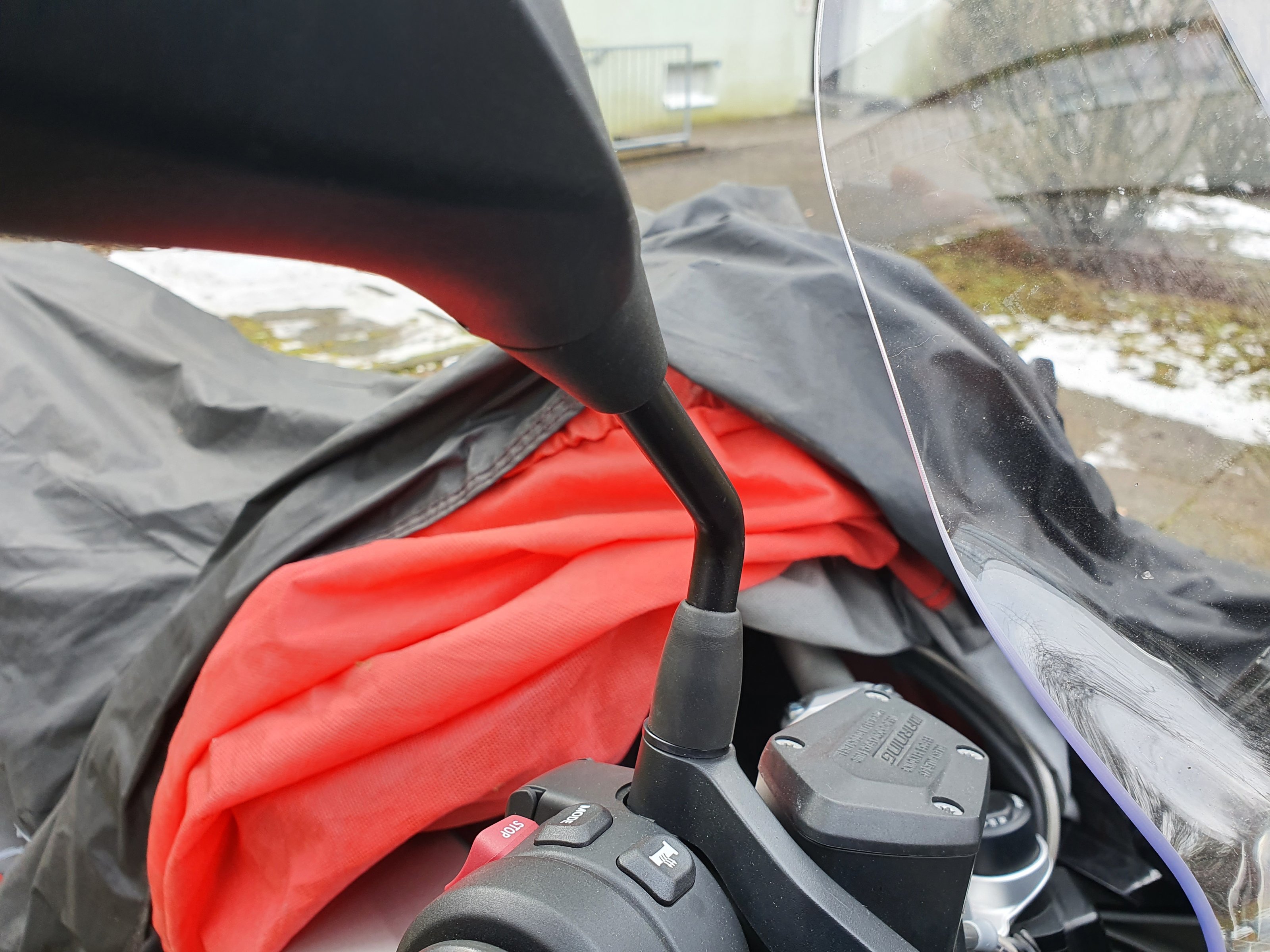

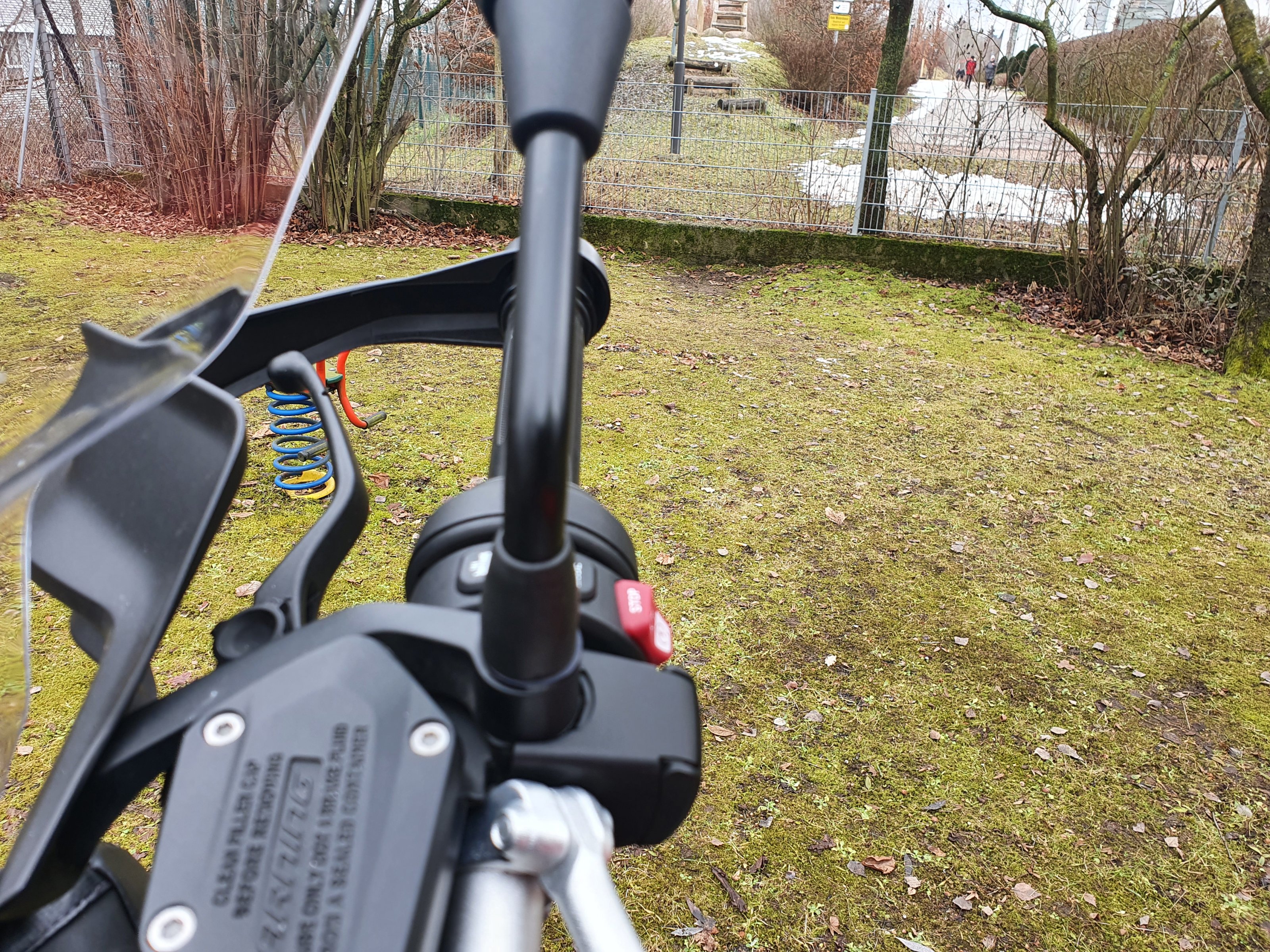

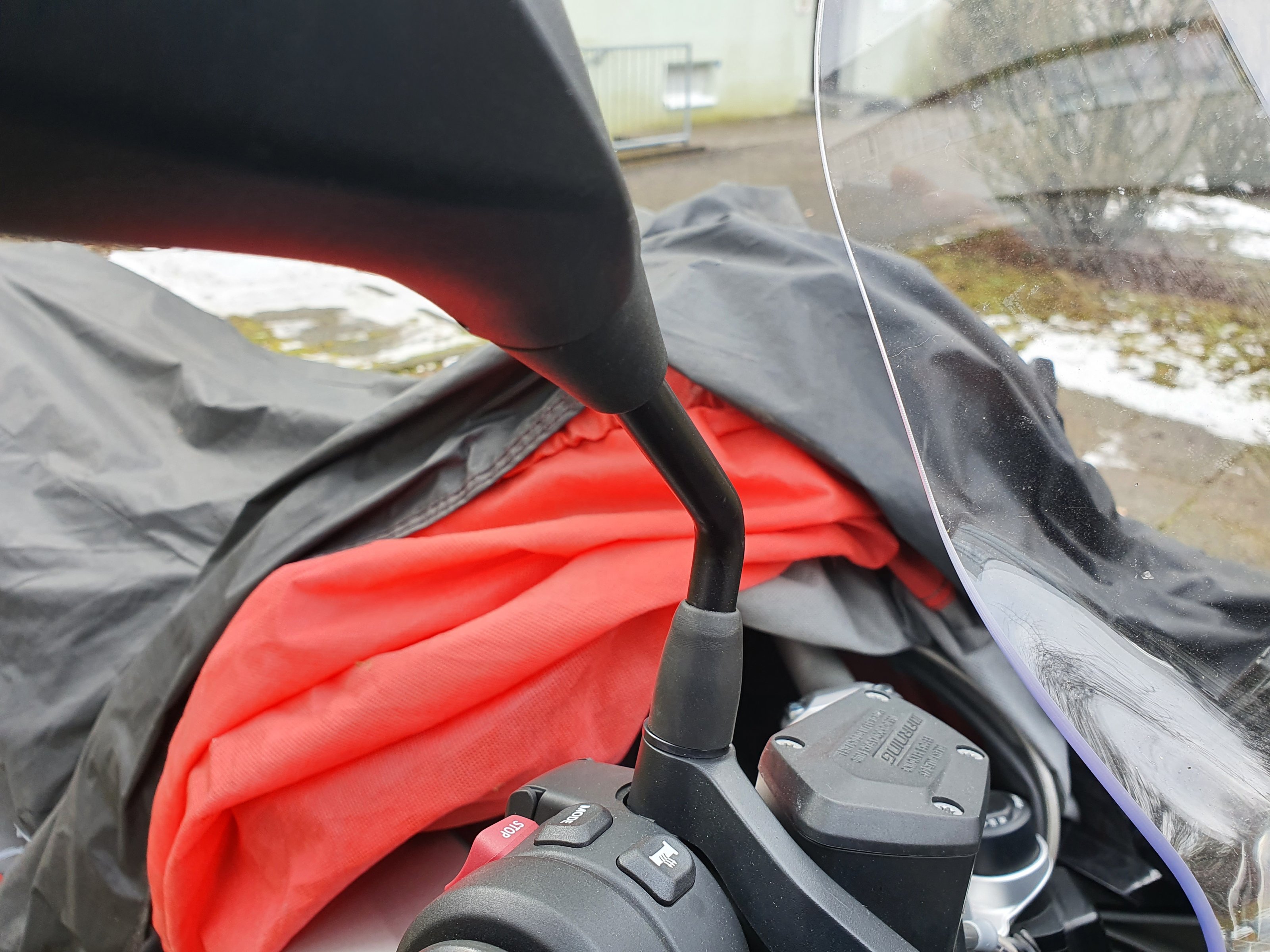

hab noch paar Fotos gemacht, Lenker voll eingeschlagen + 10 Grad und 2 cm Erhöhung, da ist genügend Platz.
Hab die Spiegelstange so eingestellt, wenn man von oben schaut so das es parallel zum Gasgriff fixiert ist.
Scheibe Vstream in der obersten und untersten Position ausprobiert.
