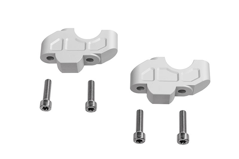

Hallo Ihr,
leider bin ich nicht der Größte und wurde auch nicht mit langen Armen ausgestattet 😉
Fahre eine 1200 GSA Bj. 2017, und hab die Arme immer durchgestreckt was mit der Zeit anstrengend ist.
So jetzt meine Fragen
  • 35 mm höher und mit Versatz zum Körper, langen da die Kabel und Züge noch
  • fährt jemand so eine Lenkererhöhung, und bringt sie mir die erhoffte Wirkung
Das Teil ist von Tourafrech und nicht gerade billig um es in die Ecke zu legen 😉
Bin mal gespannt
Gruß Thomas der Kleine, der aber Spaß mit der großen dicken hat

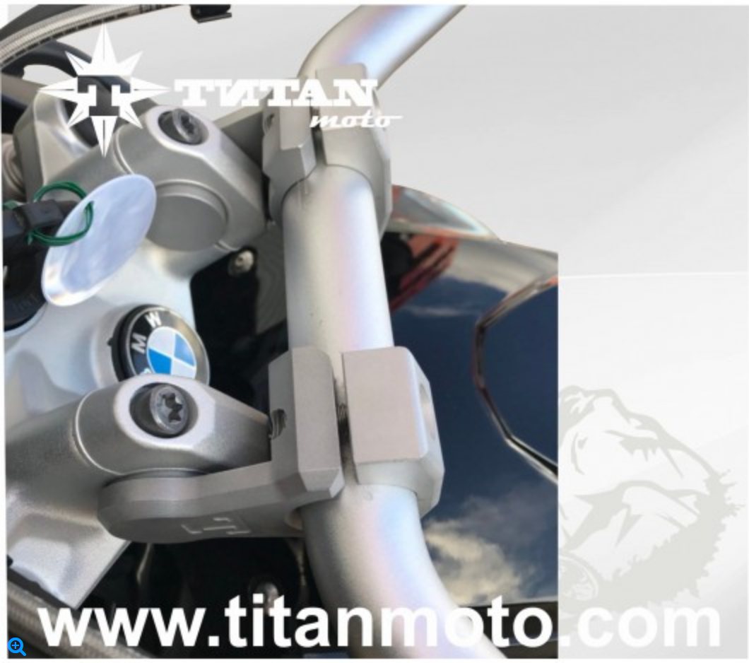

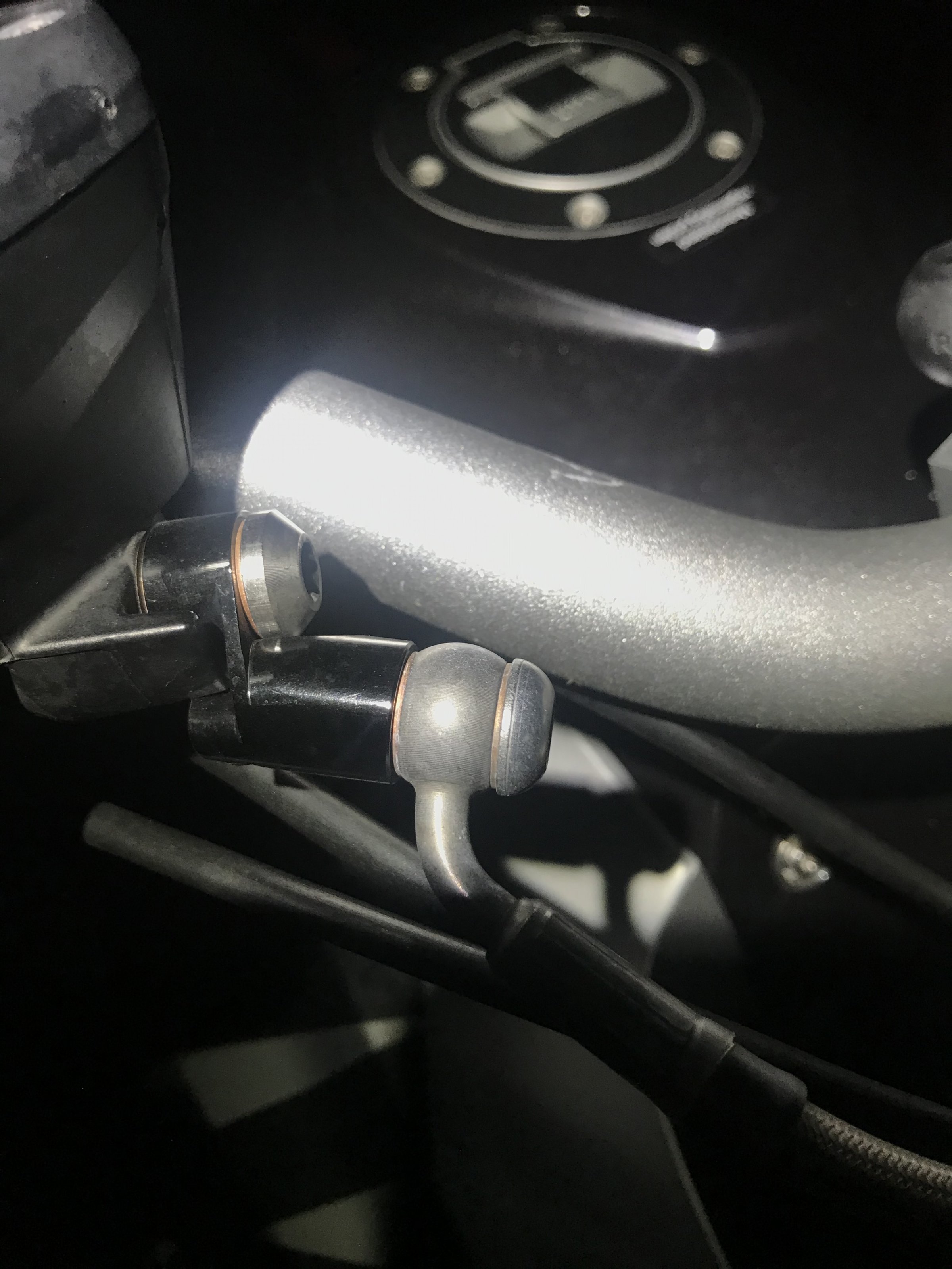

Hab die Erhöhung von SW-Motech (32 mm hoch, 25 mm nach hinten). Soll plug and play passen. rechts war es gut, links mit der Bremsleitung etwas knapp. Wär mit Stahlflexleitungen vermutlich egal, hab dann aber doch lieber den Adapter von Voigt-mt eingebaut.
