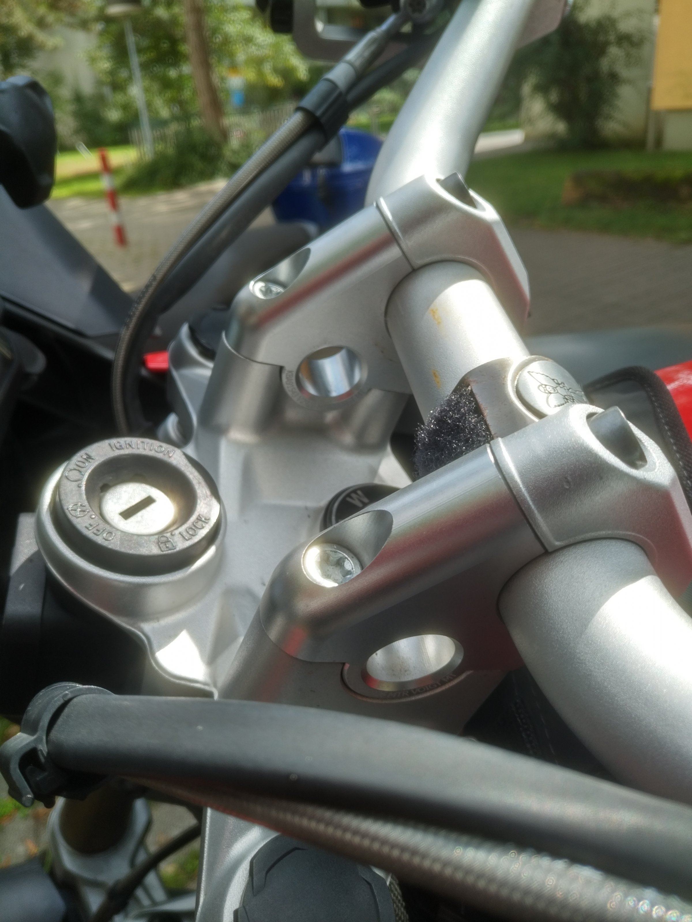

Ich ja jetzt auch 😜
Muss sagen nach den ersten 1000 km war es die richtige Entscheidung. Sitze jetzt wesentlich entspannter was die Armhaltung angeht.

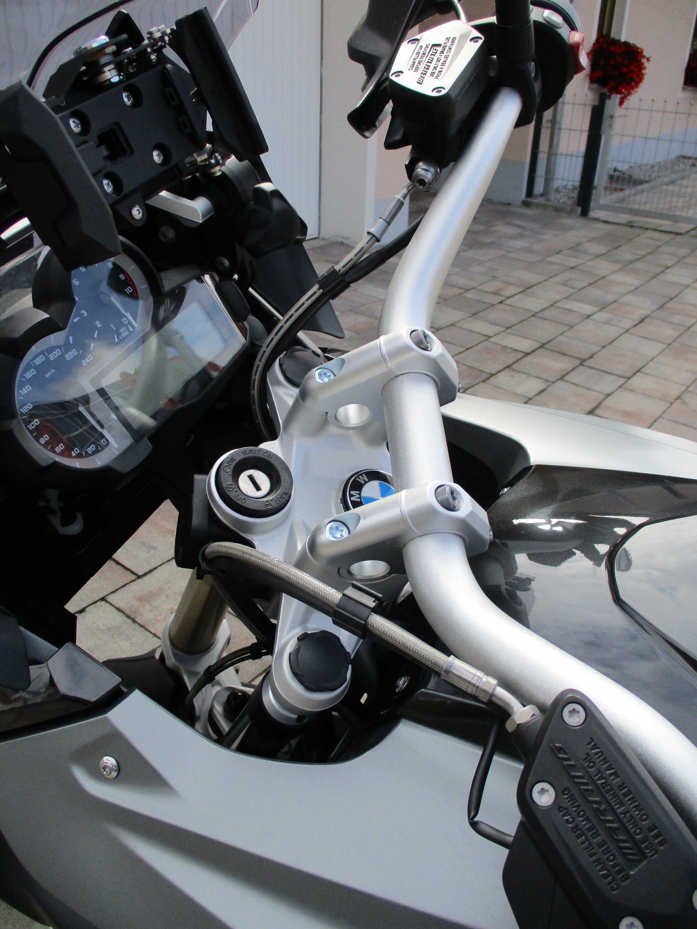

Ich habe bei 190cm Größe mir die Voigt 40mm Erhöhung ohne Versatz gekauft und bin damit super zufrieden die Sitzposition ist aufrechter und angenehmer.
Zusätzlich habe ich noch die tiefen Fußrasten von Wunderlich und somit ist seit dem alles perfekt.

Kann man hier auch mit ABE im Forum gebraucht kaufen. Bei Nichtgefallen wieder ins Biete stellen. Habe ich hier mit einer Voigt so gemacht.
Den chinesischen Teilen würde ich nicht trauen bzw. wär mir das Risiko bei einer Kontrolle zu groß.

Bin 1,83m. Hab mir auch diesen Voigt mit Versatz montiert.
Die Positiven Punkte stimme ich voll zu.
2 Minus Punkte für mich:
1- Wenn man das Lenker voll einschlägt sind die Lenkerenden unter die Achseln :)
2- ich sitze so was von zu aufrecht, wenn ich etwas beschleunige falle ich nach hinten. Ist sogar wie Bauchtraining und Klimmzüge in einem ;)
Mit Tempomat dahintuckeln ist ok.
Ich finde das mit dem Versatz ist für die Fahrer die kurze Arme haben.
Aber was ist kurz oder Lang ?
Man schaut sich selber im Schaufenster seitlich.
2-3 Grad nach vorne geneigt wäre optimal.
Meine subjektive Meinung.
Von TT kommt jetzt 25mm nur Erhöhungsteil. 40mm war zu viel für mich, war wie Segelflieger ;)

Solche Teile hatte ich auch mal montiert. Sie verändern aber über die weiter zurückgesetzte Köperhaltung auch die Anströmung des Helms durch die Scheibe.
Damit hatte ich dann Wirbel und Sausen im Helm. Dann lieber etwas nach vorne gebeugt!
Wenn man kurze Arme hat, ist der Lenker so oder so nicht ideal, da man bei Vollausschlag kaum den Reichweitenbereich abdecken kann. (hinteres Lenerende weit hinten, vorderes Lenkerende für kurze Arme viel zu weit vorne)
